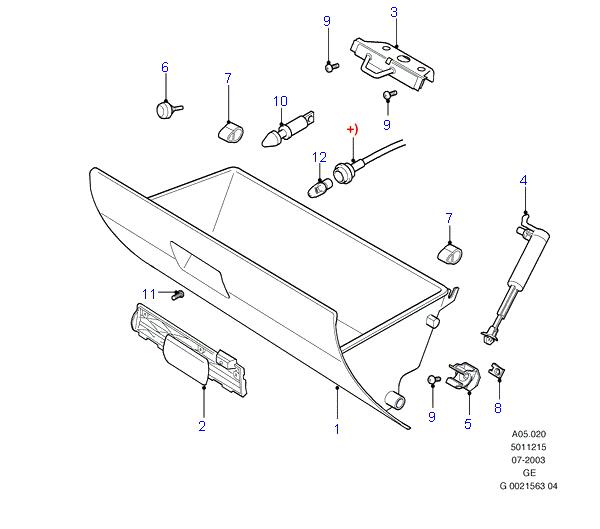

Mesajde Huffy » 08 Aug 2007, 12:48
Schema din microcat cu piesele care se pot comanda separat. Daca piesa este figurata si are o cifra alocata, atunci se poate comanda separat.

Mesajde ddexter » 08 Aug 2007, 12:55
Am uitat sa spun ca s-a rezolvat problema acum cateva luni. Am comandat piesa 2 la Forcar. Am inlocuit-o fara probleme.
Piesa veche avea un arc rupt inauntru...

Multumesc pentru poza cu componentele din microcat cu piesele care se pot comanda separat fuffy.
Cand merg la un magazin de piese auto macar am ce sa ii arat ca imi trebuie. Nu sa ma apuc de povestit juma de ora pana intelege omu acolo.

Pana la urma am reusit sa deschid torpedoul...fortat insa. trebuie sa cumpar acuma tot sistemul de inchidere ala care cuprinde si clapeta. Sa rupt acolo un piciorus...
Pentru cei care o sa aiba aceasta problema pe viitor....trebuie avut grija ca e o chestie mica de plactic care tine usa inchisa. un piciorus de la aia se rupe de obicei...la clapeta in drepta se poate introduce o surubelnita sau ceva ce intra acolo si se trage in jos...daca ai noroc reusesti da deschizi torpedoul...daca nu numai fortat .....si atuncea se rupe cate ceva pe acolo...
Daca reusesc am sa postez cateva poze pentru cei care o sa vina cu probleme pe viitor...
Ps...Pentru officer...recunosc ca ai avut dreptate in felul tau...daca dai search dupa "clapeta".... da am gasit ...dar sincer eu cand am dat search am cautat dupa "torpedou mondeo" si nu am gasit nimica.
Pentru huffy ..daca esti amabil te rog sa imi dai codul pentru numarul 2 din poza de mai sus.

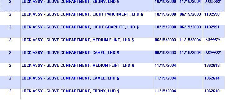

Mesajde Huffy » 09 Aug 2007, 13:42
$1 scrie:$2entru huffy ..daca esti amabil te rog sa imi dai codul pentru numarul 2 din poza de mai sus.
Codul este in functie de culoarea bordului, ai mai jos lista, ultimul din dreapta e codul.

mie, din cauza citorva cd-uri care s-au amestecat prin torpedou, mi s-a blocat acesta. am tras de el, nuy am reusit sa rup nimic dar....am spart becul din interiorul torpedoului. intrebarea mea este: acest bec era/este protejat cumva de ceva (capac) sau nu caci eu nu am gasit nimic pe acolo care sa semene cu asa ceva?
becul l-am gasit la forcar...capacul (daca exista) nu... (becul intra cu un suport in piesa 3 din desen)
