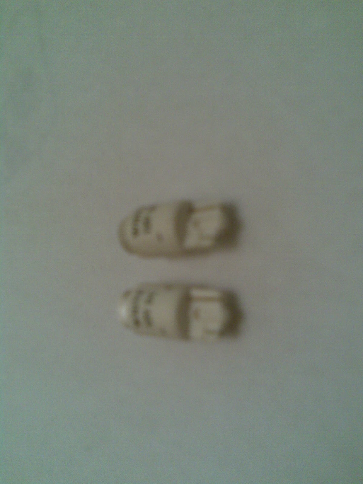

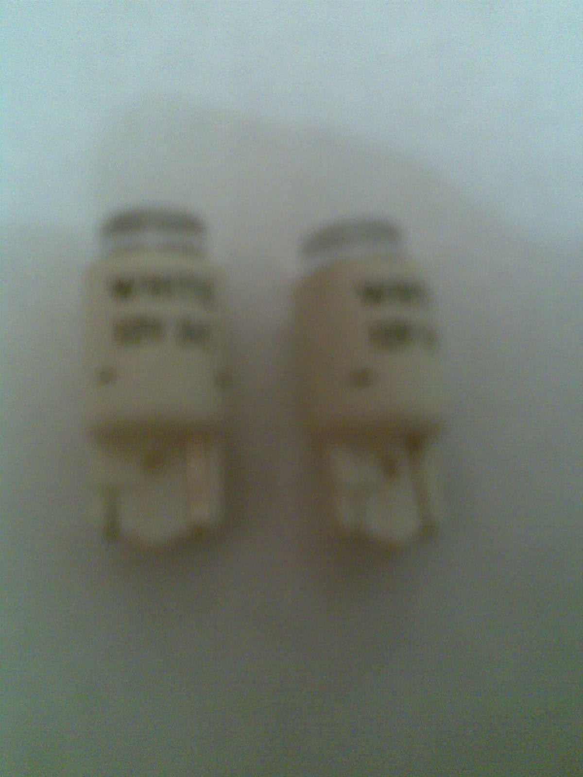

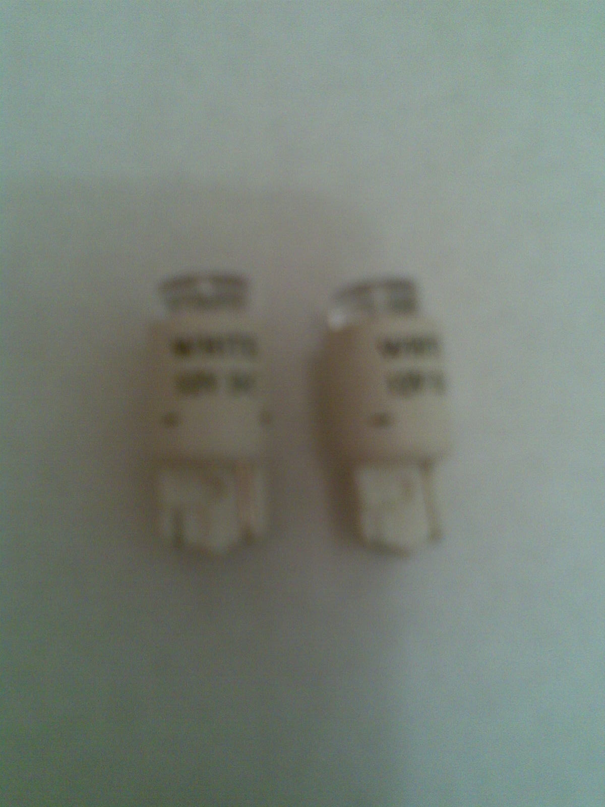

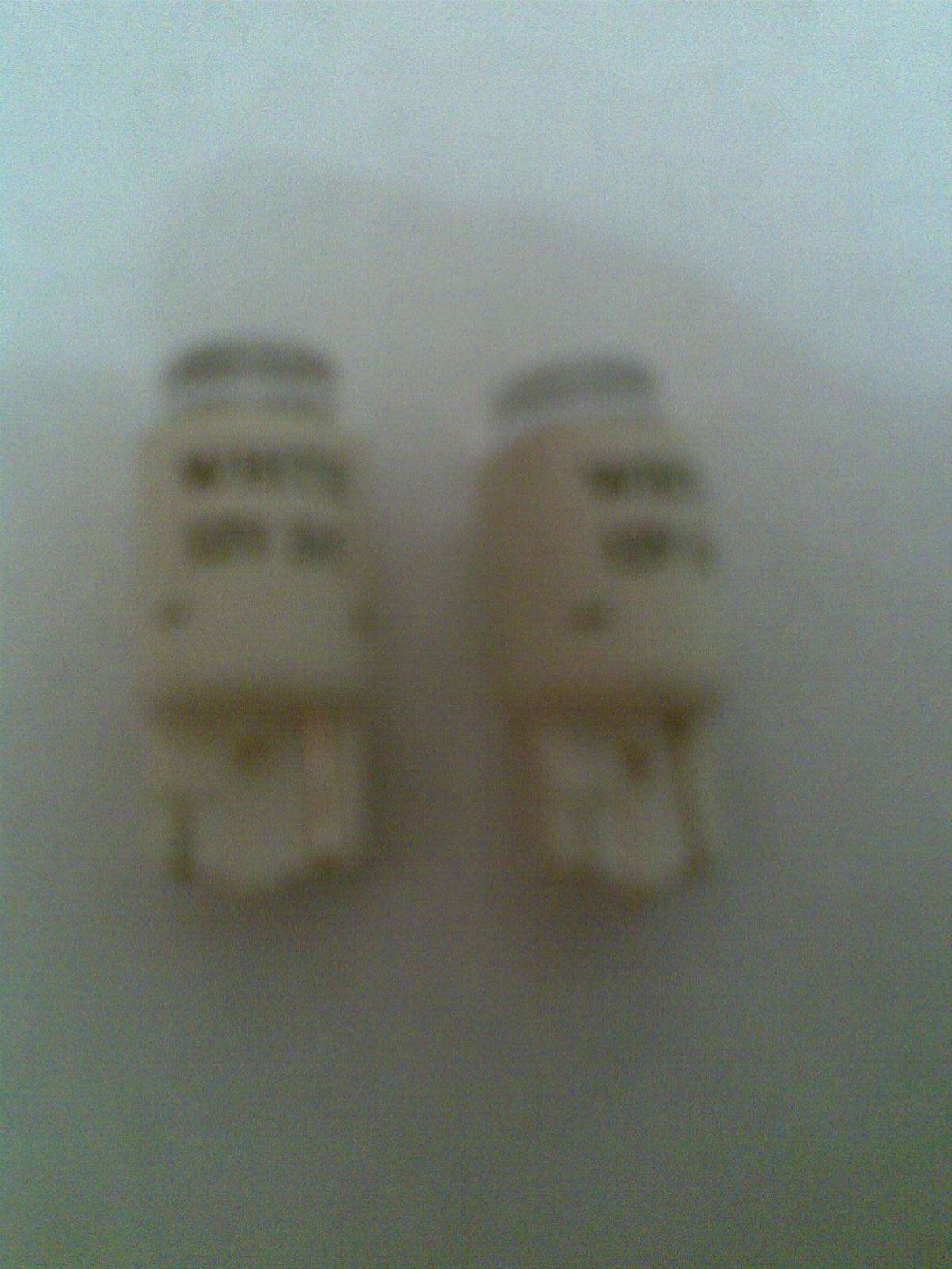

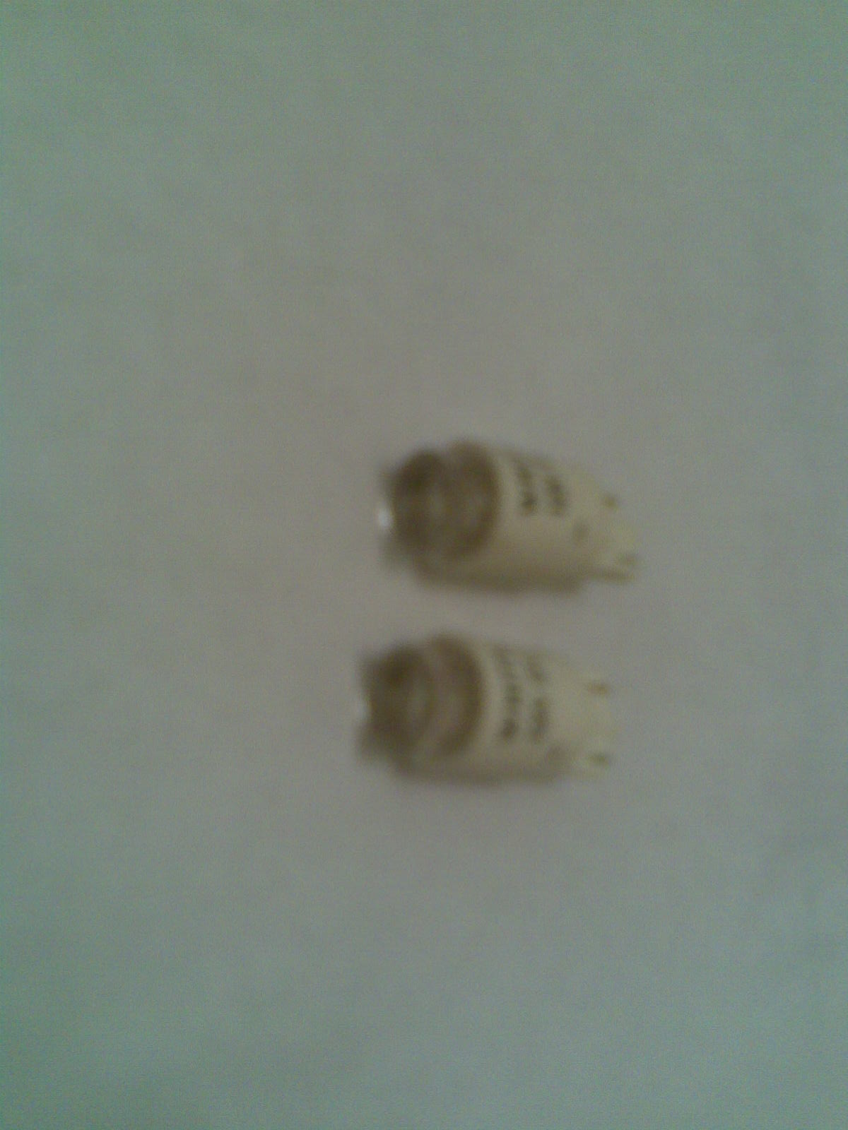

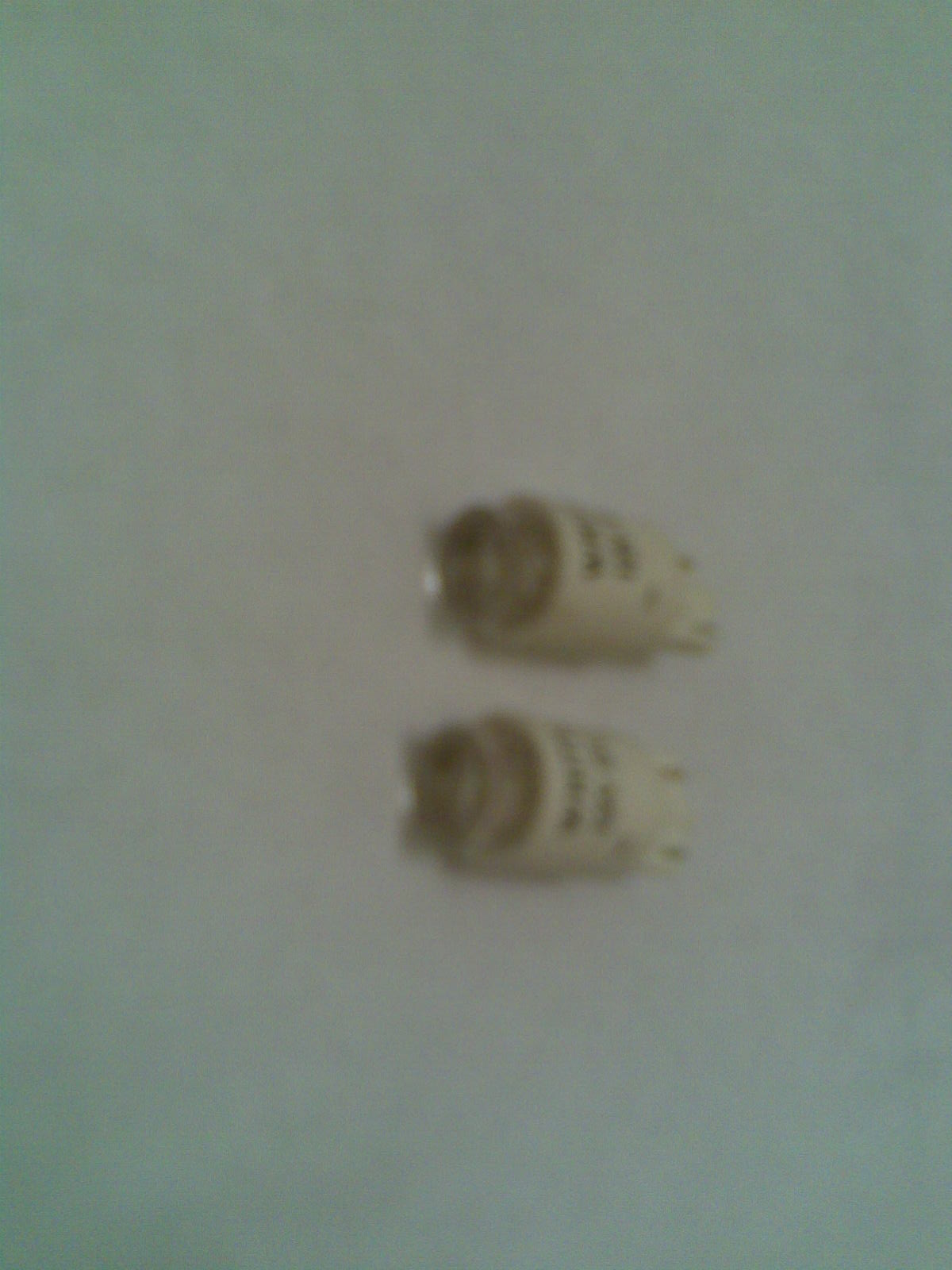

Mesajde DON GYOVANY » 11 Apr 2009, 08:40
Dak nu rezolvi nimic cu ledurile alea,am eu de vanzare leduri albe special pt auto si se alimenteaza direct la 12 v,se nimeresc exact in mufa becurilor de pozitie.
