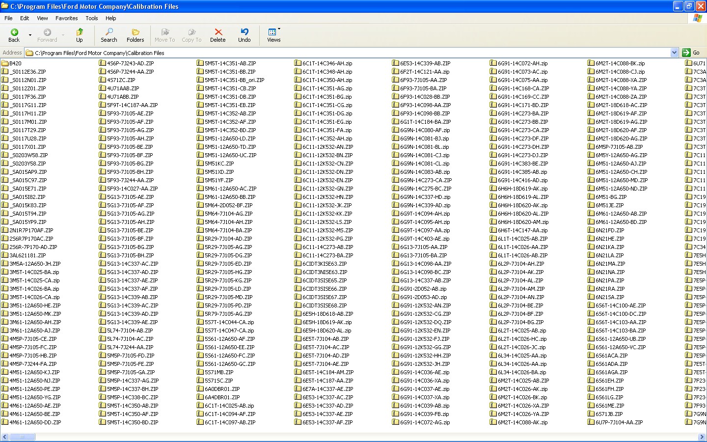

Softul original, gratuit, Ford IDS se gaseste aici: http://www.motorcraftservice.com/vdirs/ ... efault.asp
Se descarca versiunea actuala "ids_61_web" si apoi update "IDS-61.10".
Pe langa acest soft mai e nevoie si de un kit de fisiere ce contin "calibrarile" pentru modulele electronice de pe masini. Acest kit nu se poate descarca de pe net - acum are cam 2,1GB, dar in schimb se poate descarca fisier cu fisier, daca stii denumirea lor. http://www.motorcraftservice.com/vdirs/ ... roduct=IDS
Cam asa arata o parte dintre ele:
Softul merge instalat si folosit in mod training, ceea ce nu necesita ca o interfata sa fie conectata pt. a vedea diversele meniuri.
Aveti nevoie de .NET framework 3.0 instalat pe PC, de preferat sa aveti si IE 7, iar win-ul sa fie XP PRO; si Acrobat Reader.
In cele cateva zile de cand am interfata Ford VCM, am descoperit deja multe meniuri ascunse in acest soft (accesibile prin introducerea de parole intr-un camp anume), inclusiv o interfata cu care poti programa orice fisier in orice modul daca stii ce tip de transmisie foloseste, la ce adresa se afla si alte asemenea detalii... altfel, folosind varianta "neascunsa" poti programa doar ce stie IDS-ul ca trebuie, conform cu Part-Number-ul scris in acel modul si "calibrarile" compatibile.
Rescrierea PCM-ului dureaza cam 5 min, pentru TDCi 115CP, Euro4, 2005, iar fisierul ce contine calibrarea are dimensiunea doar de 250kb.
O rescriere a "softului" din Speech Recognition Module dureaza cam o ora jumatate, cele 3 fisiere pe care le scrie avand in total vreo 3MB !!!
Eu am preferat sa dau o carutza de bani pe interfata Ford VCM.. si jucandu-ma cu ea timp de 4-5 zile am aflat ce v-am spus mai sus... reprezentantele au asa ceva de ani de zile, unii chiar merg la training-uri.. si tot varza sunt :(
