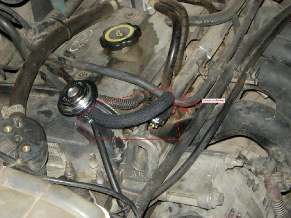

Am o mare problema, dupa cum spuneam si in titlu, de aproximativ o luna, furtunul de alimentare cu benzina, care intra in "riglata cu injectoarele" se sparge / taie / rupe etc de cel putin o data pe saptamana. Am pus si furtn care tine 10 BAR ( furtun folosit la instalatii GPL) si tot s-a rupt, pus si furtun intarit cu sfoara si pe deasupra( manson impletit ) si furtun care are in carne impletitura cu sfoara .... NU STIU CE SA MAI FAC... este foarte naspa sa mergi cu masina si subit sa te inunde un miros aspru de benzina ... sa tragi pe dreapta si sa schimbi furtunul ca de .. acum sunt expert la schimbat ...

Am schimbat sistemul de prindere (colier cu 2 bare de sarma) cu 2 coliere normale; problema este ca furtunul se rupe la 2- 3 cm.. de stutul pe care este prins colierul, pot spune ca in majoritatea cazurilor se rupe de la partea cu piesa aia nichelata ( parca aia este regulatorul de presiune nu?). Tind sa cred ca este supus unei presiuni foarte mare si cedeaza unde este intins materialul ( cand strangi colierul- cauciucul se comprima pe stutul de prindere si se intinde ) sau ..este putin probabil ca benzina sa atace furtunul? .. slabe sanse am folosit furtum de alimentare pentru solenta, logan .. asta am in prezent si un furtun de GPL ( care este mai coroziv ca benzina)

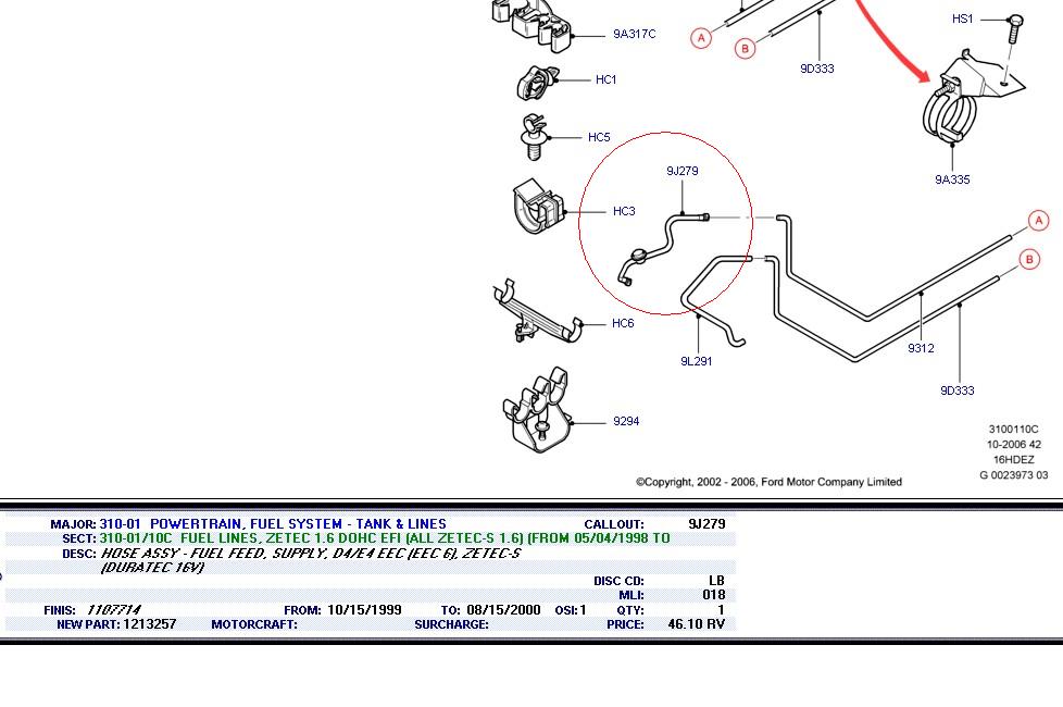

Huffy .. cred ca m-ai ajutat de 3 ori cel putin pana acum cu o schema din microcat .. crezi ca ma poti ajuta si acum ?
o sa incerc cu un furtun de la forcar, dar trebuie sa ma duc cu un reper, un buton de lift ceva acolo .. nu pot sa cer un simplu furtunul de benzina :D .... cine stie ce dracovenie de furtun este ala de a rezistat atati ani (9 ani).

Mesajde Huffy » 11 Aug 2009, 10:06
Nu arata a regulator de presiune, ar fi trebuit sa aiba si un furtun de vacuum.
Din ce vad in poza cred ca este un furtun care are pe el o supapa unisens. Cred ca de vina e presiunea destul de mare (~3 bar), furtunul original este dintr-un cauciuc/plastic destul de dur daca nu ma insel.
Vine cu tot cu supapa si cu ambele bucati de furtun.

Mesajde Moadib » 11 Aug 2009, 10:28
Multumesc Huffy.. acum o sa caut acel ansamblu .. sper ca problema sa fie de la furtun numai ..
