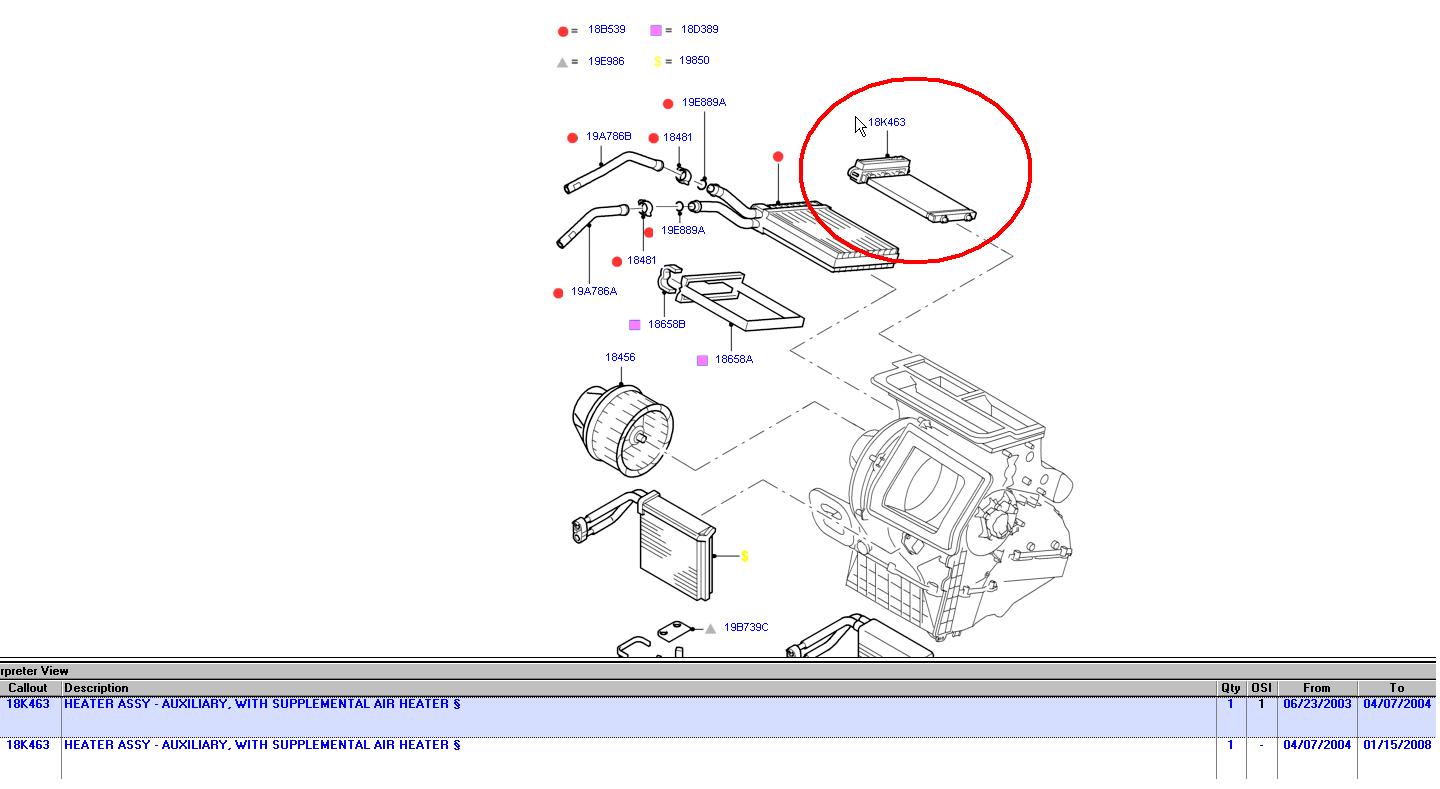

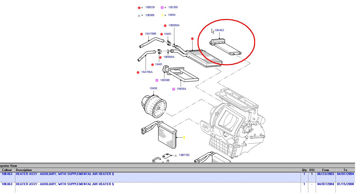

Mesajde Huffy » 02 Sep 2009, 17:33
Exista o optiune si pt Focus2 si este un incalzitor suplimentar pt aerul suflat de aeroterma.
N-am gasit ceva similar cu rezistentele de la Focus1 de pe circuitul de racire dar e posibil sa existe, mai ales in tarile mai reci.
