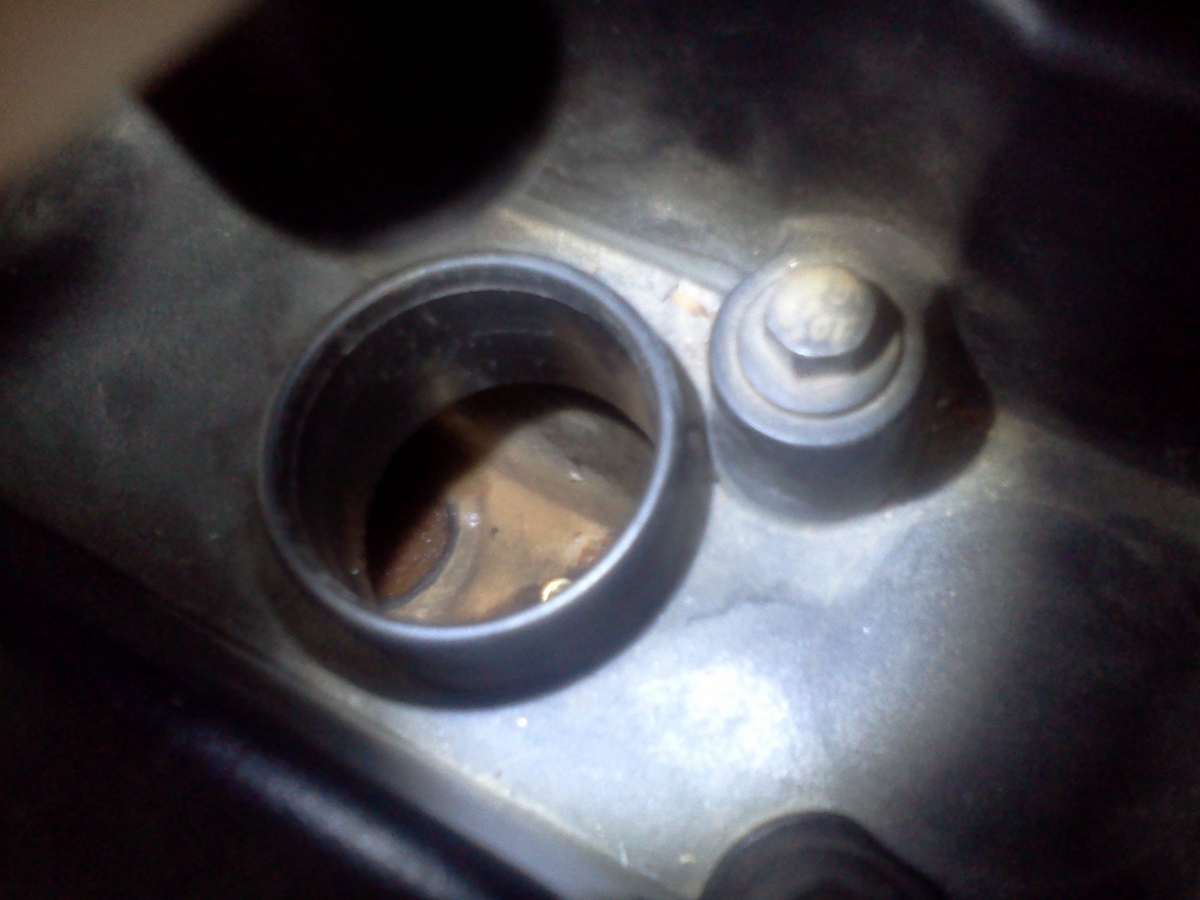

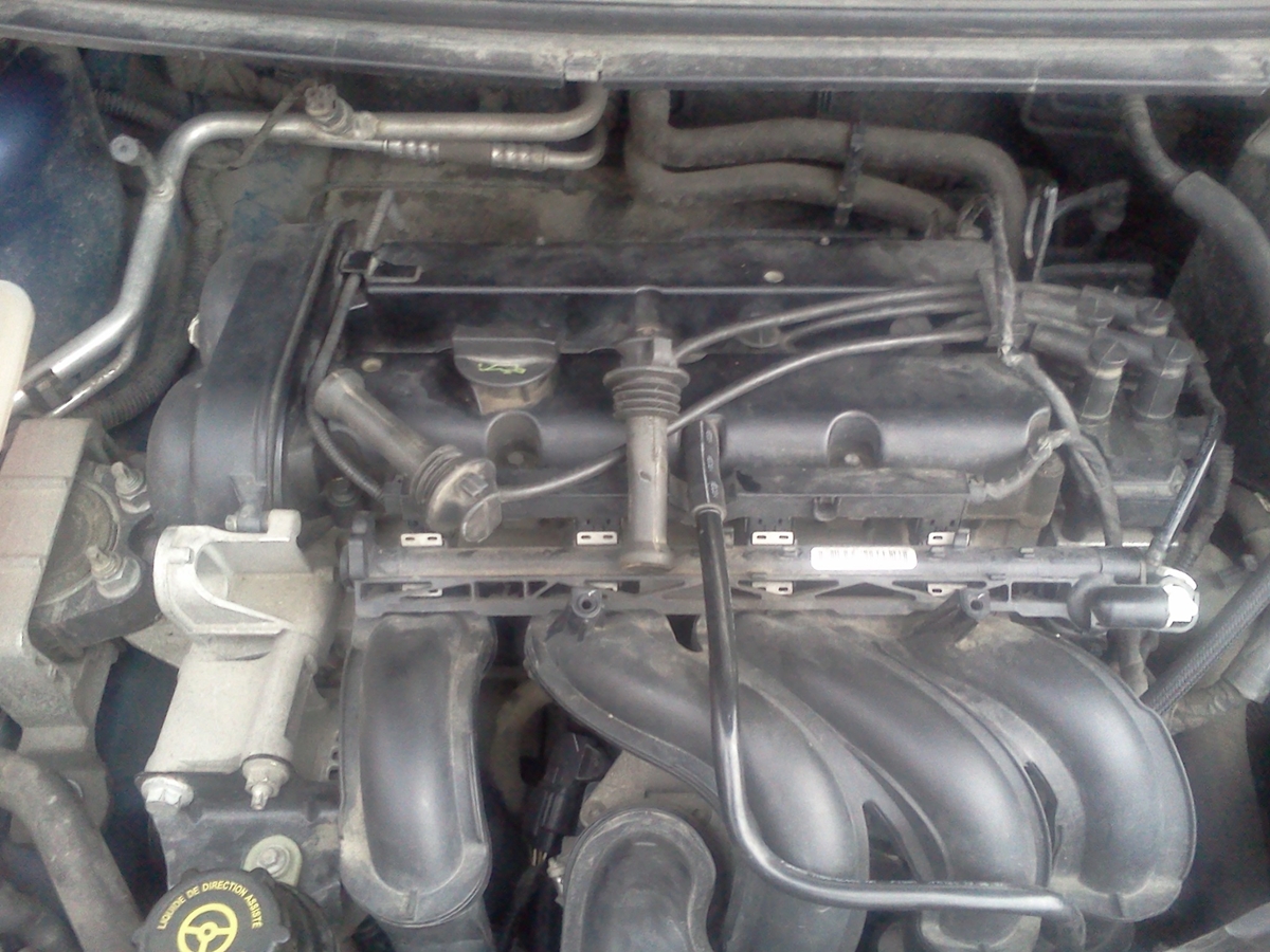

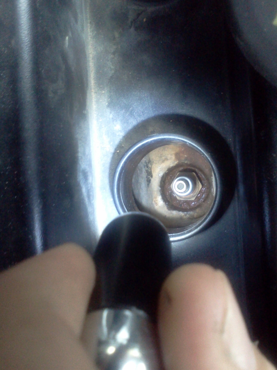

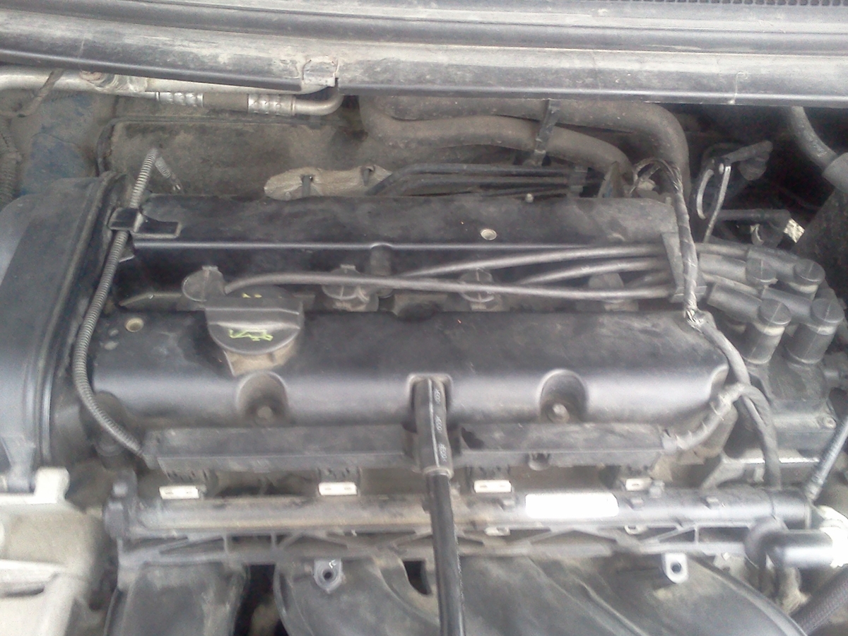

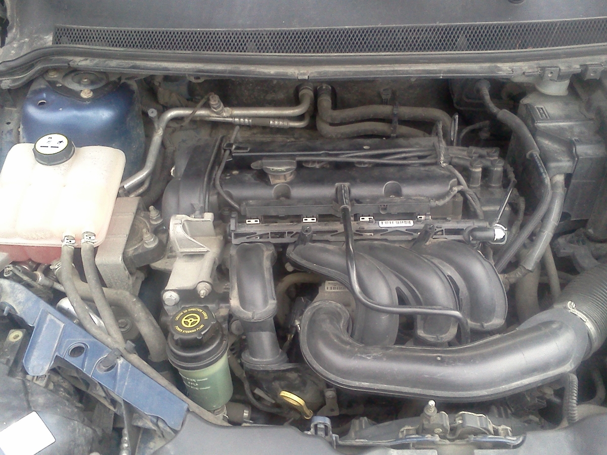

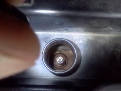

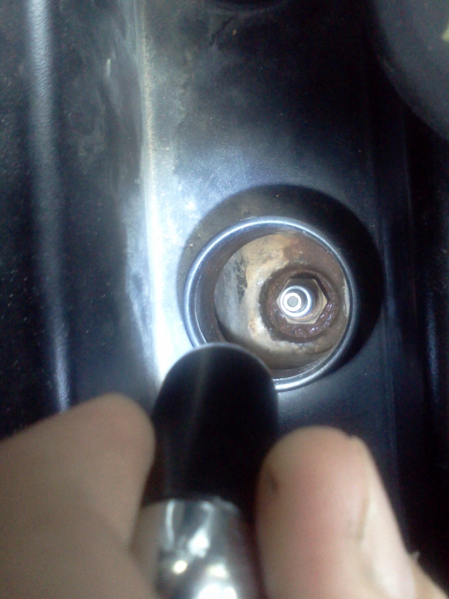

Buna ziua!Detin un Ford Focus 1.6 cumparat in anul 2007.De 1 an jumate am o problema cu bujiile,adica imi intra antigel la ele.M-am dus la un mecanic si mi-a spus ca problema ar fi de la niste dopuri.I-am lasat masina sa mi-o faca,iar dupa ceva timp masina incepe din nou sa faca figuri la demaraj.Ma uit la bujii si constat ca iara s-a adunat apa.M-am gandit sa incerc eu sa remediez aceasta problema daca se poate.Daca nu o sa apelez din nou la un service.Am atasat niste poze sper sa ma ajutati cu niste sfaturi. :)

Esti convins ca este antigel si nu apa?
Ai gustat si este dulce?
Dispare din vas la o anumita perioada?

Antigel este, aceste motoare sunt recunoscute pentru pierderea de la dopurile tehnologice din chiuloasa.
In acelasi timp mai intra apa la bujii si pe langa duzele stropitoare parbriz.
Nu ai ceface decat sa schimbi dopurile, ai grija numai ce mester iti alegi.

Stiu si eu asta e punctul lor slab privitor la dopurile tehnologice :D
Dar te-am intrebat tocmai din punctul de vedere al spritierelor deoarece este o problema cu doua rezolvari.

Și ei am aceeași problema dar cantitatea de apa este mult mai mare...cât despre dopurile tehnologice,nu știu exact cum arata.sau unde le găsesc.

le gasesti intre bujii, da' trebe sa dai jos capacu ala negru prin care intra fisele
