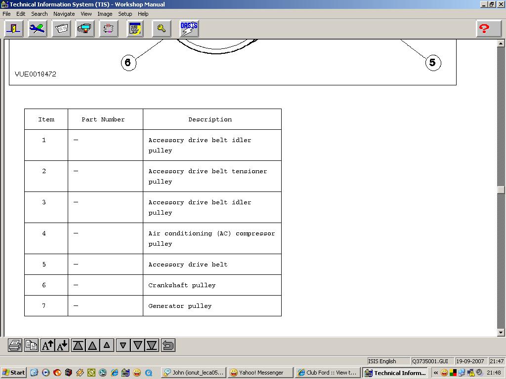

Mesajde verga_Cip » 19 Sep 2007, 23:52
uite aici...poate iti e de ajutor...

Mesajde gokey » 20 Sep 2007, 00:05
pai nu discutam despre schimbarea curelei de la pompa de apa ?
in poze este cureaua de agragate ( alternator , clima , etc. )

Mesajde pop cristian » 20 Sep 2007, 00:17
pai cureaua de agregate actioneaza si pompa de apa.
schema este buna

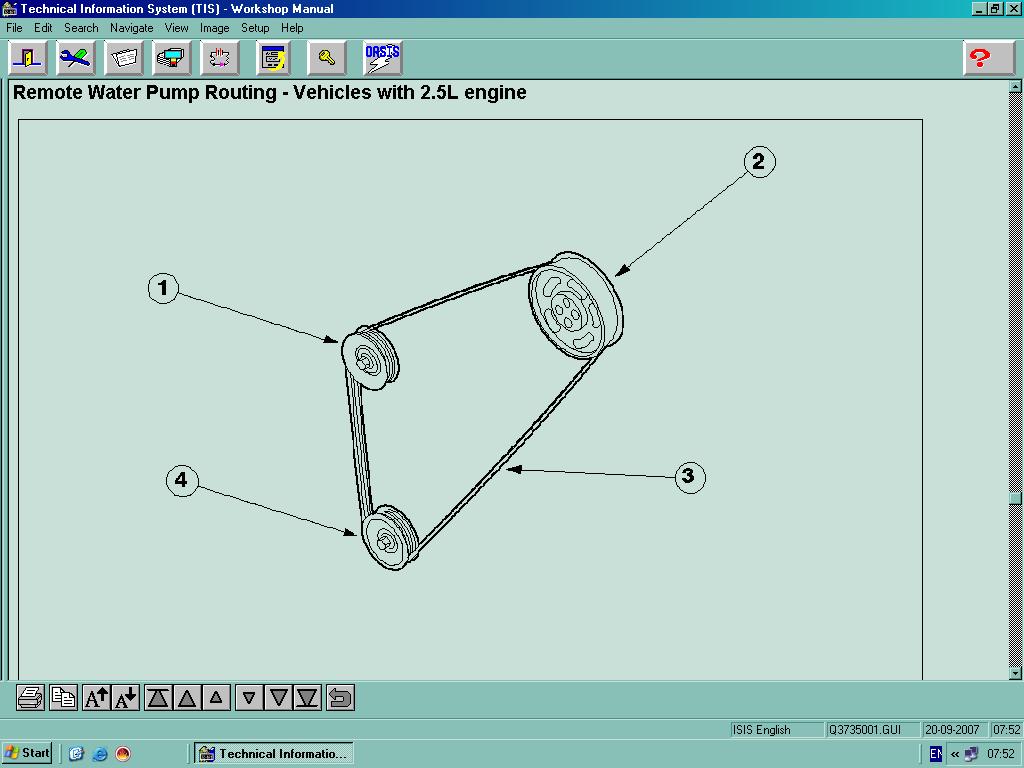

Mesajde verga_Cip » 20 Sep 2007, 09:53
Este o curea mica...asa e...insa motorul e de 2.5!!!!

Mesajde gokey » 20 Sep 2007, 10:35
nu este nici poza asta buna
are mondeo tddi , 116 cp
pe curea este rola de la pompa + inrinzatorul + o rola mai mare care cred ca comunica cu axul cu came
tot angrenajul este in partea dreapta a motorului ( cu stai cu fata la motor )
poza buna este cea de la postul lui @ titocus , ultima
