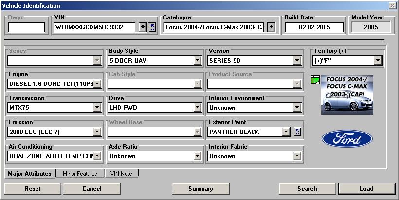

Mesajde Smiley » 05 Dec 2007, 12:49
Adriancar, nu ai dreptate in totalitate :)
Folosind VIN-ul poti afla din Microcat norma de poluare specificata de Ford.
Pentru VIN-ul ala MNicrocat-ul stie ce se vede in poza. Din experienta mea, norma 2000 EEC (EEC 7) poate sa insemne si euro 3, si euro 4, depinde de codul exact al motorului.
LE: eu tind sa cred ca este Euro 3, mai ales ca masina e din Franta. Am vazut Focus 2, 1.6 tdci, cu 2000EEC(EEC 7), din a 2-a jumatate a lui 2005, care la rar a iesit euro3. SI problema e destul de nasoala, ca astia din Franta nu trec in acte norma de poluare(asa cum fac germanii, de exemplu)
