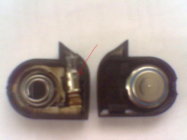

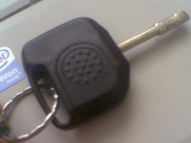

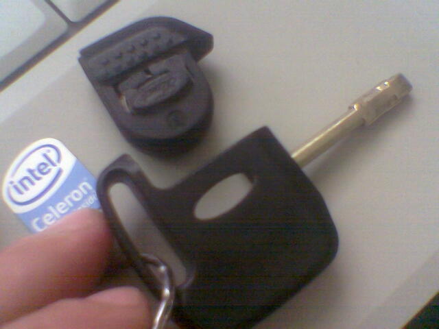

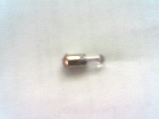

unde pot sa gasesc un bec de vine montat in interiorul cheii la MK 1.....
cateva imagini ajutatoare:
