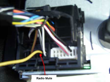

Consola cu comenzi audio de langa volan e aceeasi pentru Fiesta, Focus si Mondeo, pana in 2006. Din 2006 au schimbat un pic valorile rezistentelor.
In sectiunea Audio/Video/Navigatie e un thread in care sunt prezentate toate mufele pentru unitatile audio Ford.
Daca sunt 3 mufe separate, una de alimentare, una de boxe si in mijloc una mai mica pt. comenzi, citire viteza pt. AVC si altele, atunci am aceasta mufa.
Avand Fiesta din 2006, cred ca tu ai o singura mufa mare, care le incorporeaza pe astea 3 la un loc :(

Uite am gasit o fotografie cu mufele aferente aparatului. Mufa alba din dreapta jos la mine are doar 3 fire - intrarea aux. Nu are firul galben pt. telefon. Nu am gasit insa schema pinilor pentru acest model in sectiunea despre care ai spus. Codul aparatului este: 6561 18c815-cc. Acolo sunt asemanatoare ca si cod dar nu aduc deloc :D.
Cu stima,
narcisiulian
Mesaje: 1301
Membru din: 23 Ian 2008, 19:55
Re: Caut consola comenzi cd/volan pt. fiesta si carcasa aferenta
Mesajde narcisiulian » 03 Ian 2009, 13:36
Uite si fotografia...asa este dupa sarbatori..un pic "dizzy".
