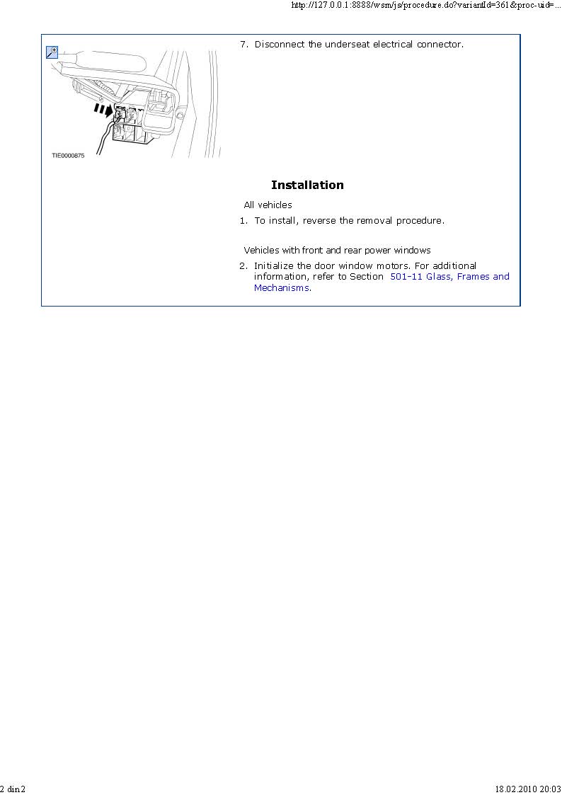

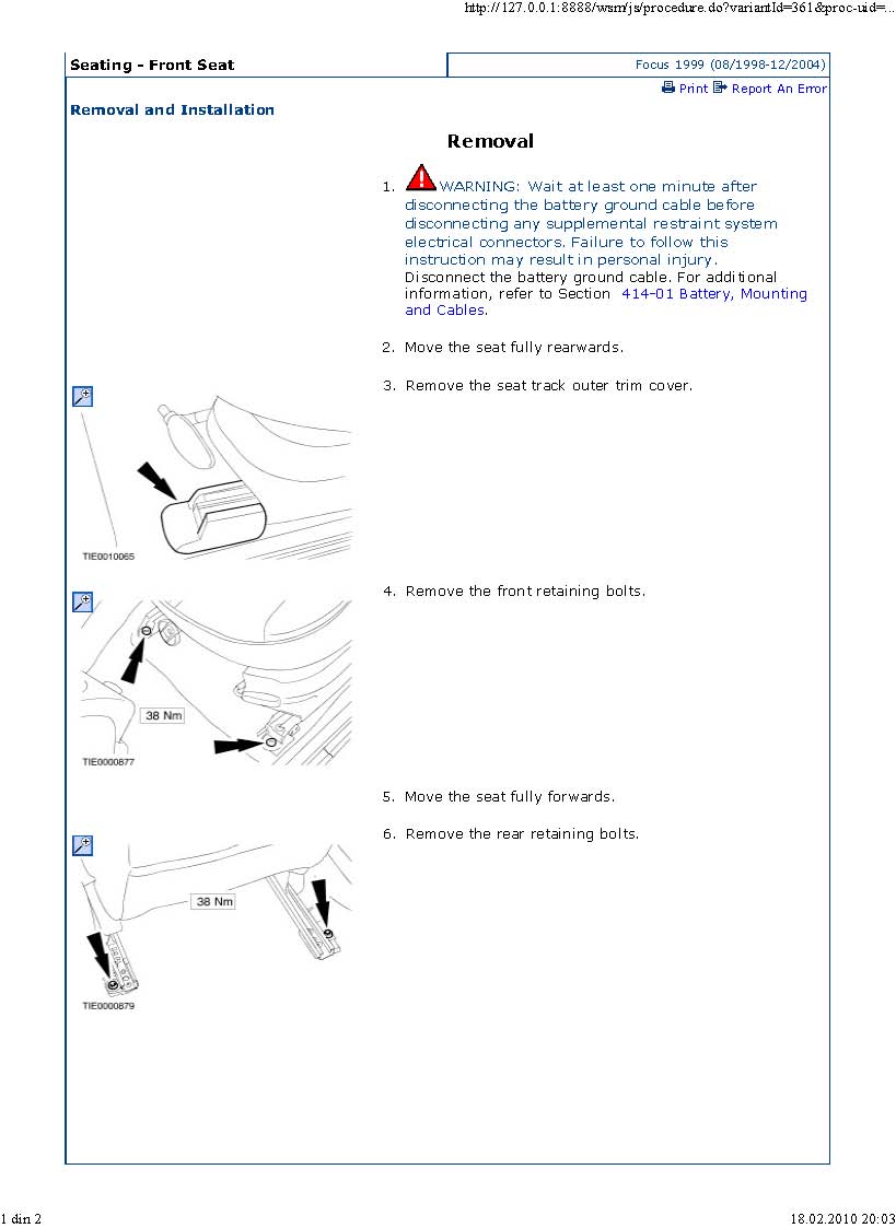

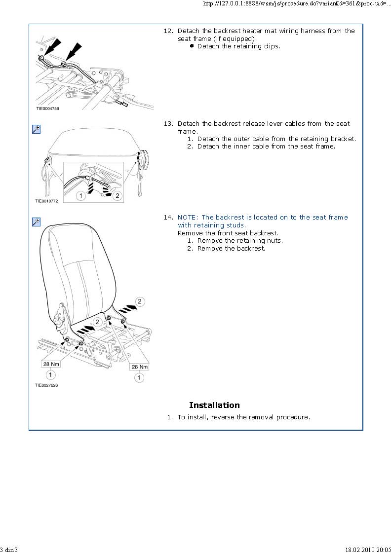

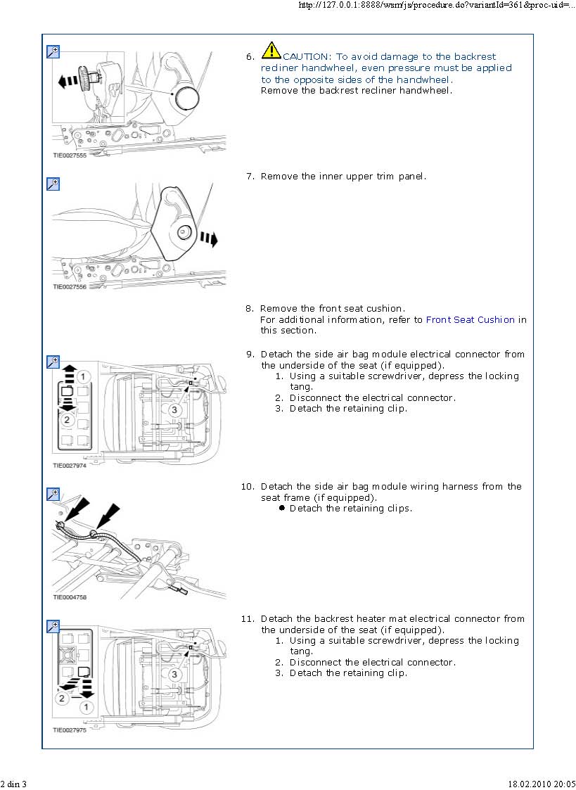

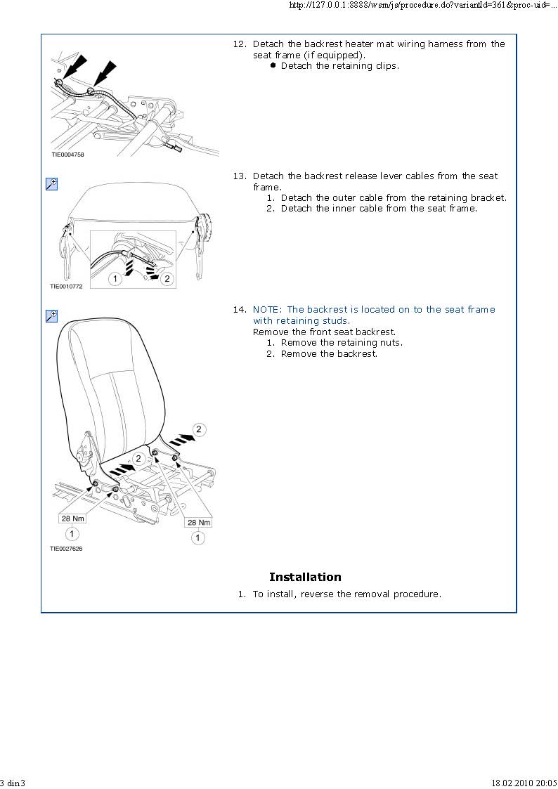

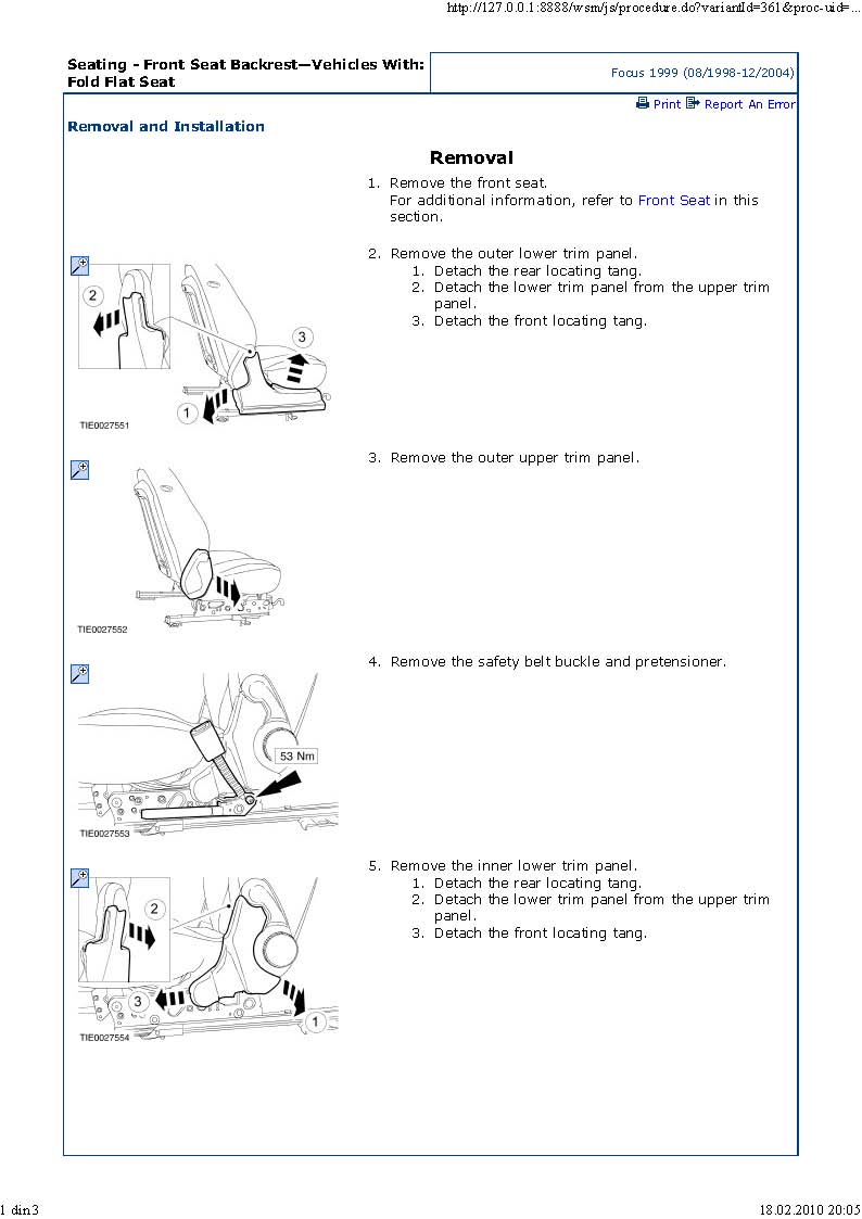

Salut, nu esti la sectiunea care trebuie dar probabil o sa fie mutat topicul de moderatori. Pana una alta iti trimit ceva scheme de demontare-montare. Sper sa-ti fie de folos %%-

mersi foarte mult :D
sper sa imi foloseasca :-"
