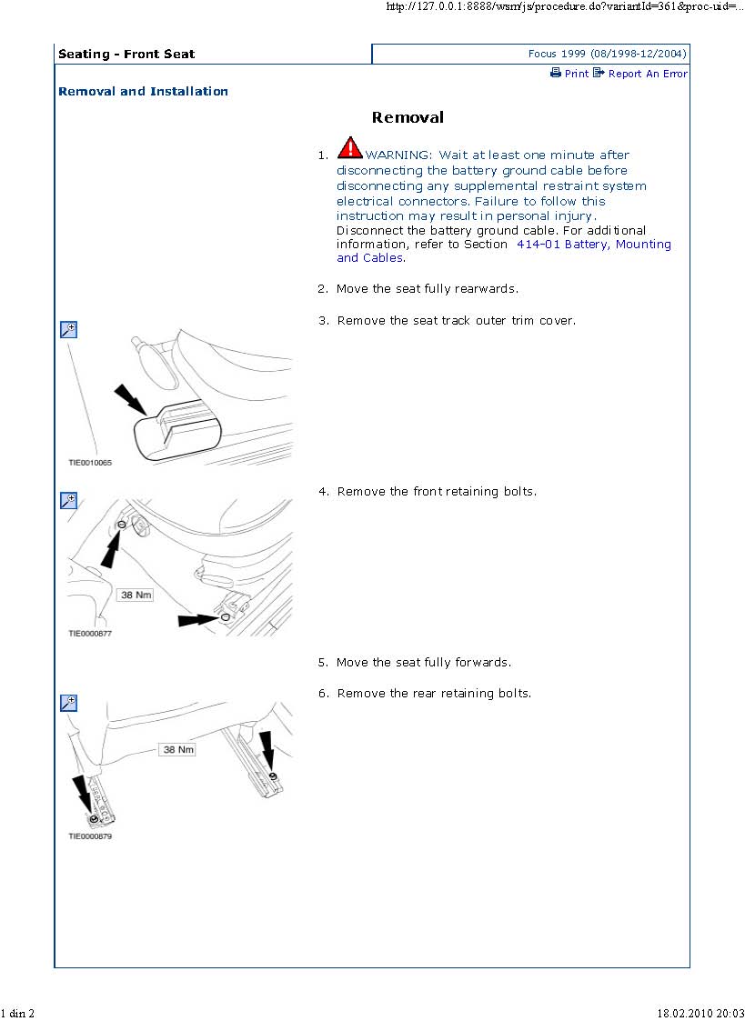

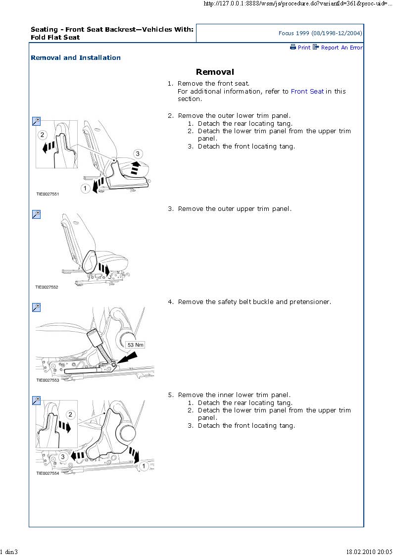

am un ford focus, 3 usi, 1,6 benzina...si normal, scaunele din fata sunt rabatabile,,,totul bine si frumos, insa nu de mult timp scaunul din dreapta a inceput sa-mi faca probleme... :-??
merge inainte si-napoi,,pe sine,,se rabateaza, insa se balanseaza in stanga si-n dreapta,,precum ar fi rupt,...,ce as putea sa-i fac??? :(( :-??
unde as putea gasi o schema tehnica a scaunului,,ca sa-l desfac pana la schelet si sa remediez problema...sau cine stie ce ar trebui sa-i schimb si de unde as putea achizitiona piesa/ele respective...??? :-S

Salut, nu esti la sectiunea care trebuie dar probabil o sa fie mutat topicul de moderatori. Pana una alta iti trimit ceva scheme de demontare-montare. Sper sa-ti fie de folos %%-
