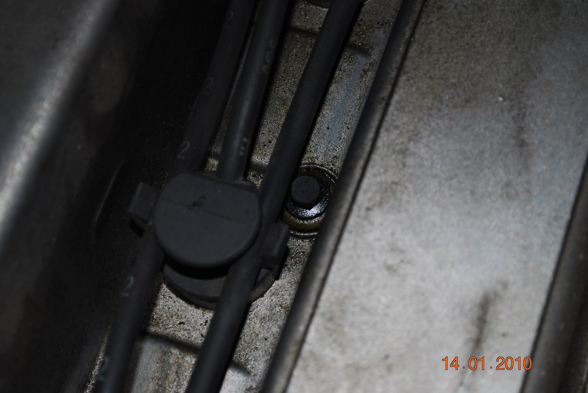

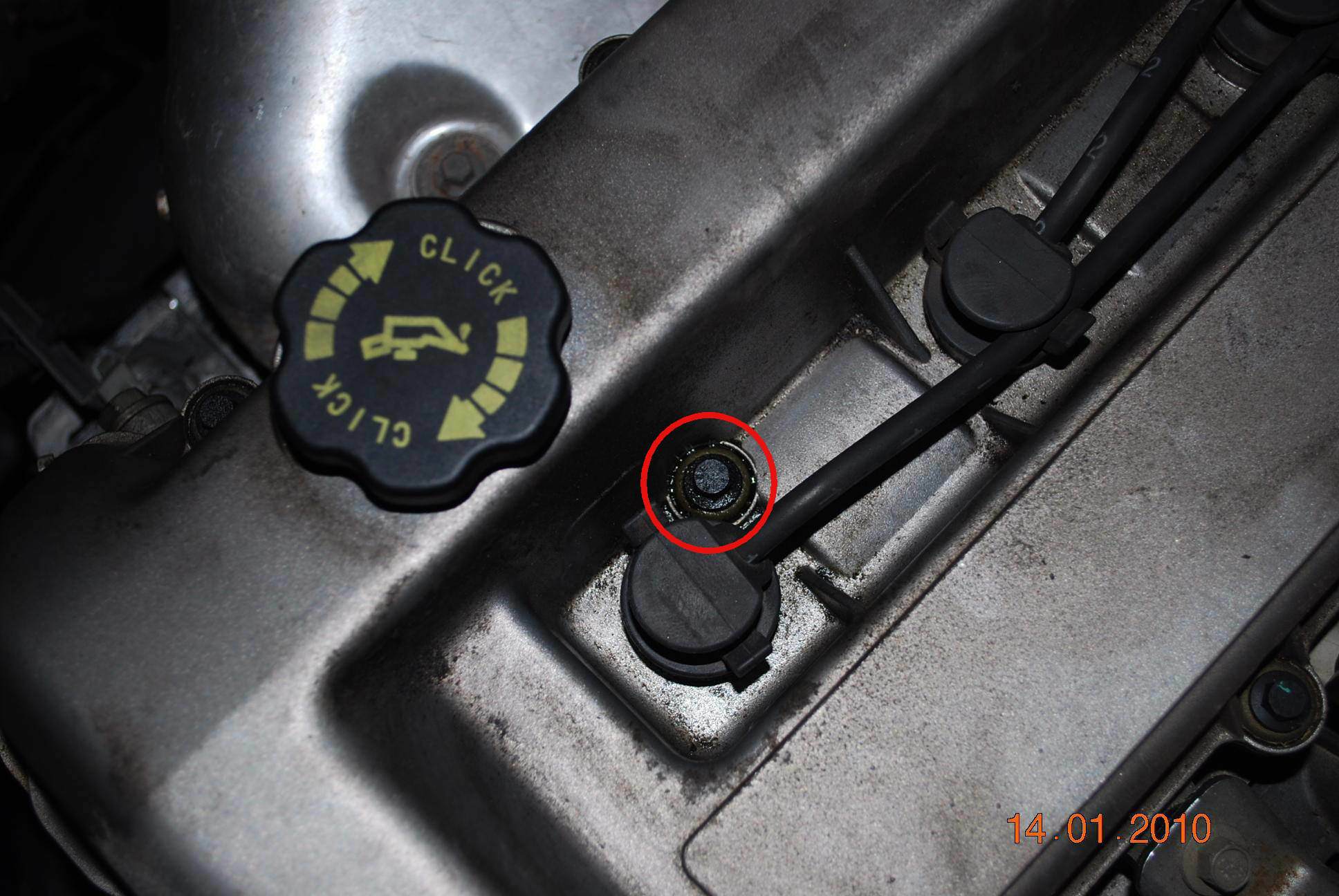

Mesajde dantes2007 » 14 Ian 2010, 19:24
Cand am ridicat aparatoarea de plastic ca sa verific daca motorul are pierderi de ulei am observat ca suruburile ce se afla deasupra capacului motorului au ulei pe ele.Initial am crezut ca acel ulei era acolo de cand am facut schimbul de ulei(poate a curs putin pe langa buson)asa ca am strers tot bine cu o carpa.Astazi cand am verificat din nou uleiul a reaparut.Aceste suruburi fixeaza doar capacul de la culbutori?sau merg mai adanc in blocul motor?

$1 scrie:$2and am ridicat aparatoarea de plastic ca sa verific daca motorul are pierderi de ulei am observat ca suruburile ce se afla deasupra capacului motorului au ulei pe ele.Aceste suruburi fixeaza doar capacul de la culbutori?sau merg mai adanc in blocul motor?
Le poti demonta fara probleme,fixeaza doar capacul,daca le demontezi nu cade nimic.Au niste oringuri de cauciuc si acestea si.au pierdut propietatea de elasticitate si din acest motiv da voie la ulei sa se strecoare,le poti demonta cate unul,il degresezi cu niste benzina,pui putin silastic Gasket dupa care remontezi.
Operatia ar fi bine facuta cu motorul cald,pentru a se usca solutia de etansare mai repede.

Mesajde dantes2007 » 14 Ian 2010, 19:49
iti multumesc mult bibanu47,o sa revin cu noutati

Mesajde dantes2007 » 15 Ian 2010, 20:36
am gasit o solutie care spune ca este rezistent la uleiuri minerale si rezista pana la 200 de grade.O fi buna pentru suruburile de la capacul motorului sau acolo sunt temperaturi mai mari?
Solutia se numeste curil k2

Mesajde bibanu47 » 15 Ian 2010, 21:34
$1 scrie:$2il degresezi cu niste benzina,pui putin silastic Gasket dupa care remontezi.
Am observat ca e o tendinta la voi,degeaba imi bat capul ,asa ca faci ce vrei,nu mai abordez acest subiect.

Mesajde dantes2007 » 15 Ian 2010, 21:52
bibanu47 eu nu inteleg de ce te-ai suparat,am fost la mai multe magazine de piese auto si mi-au spus ca nu au Gasket dar au solutia asta curil k2 si ca ar fi asemanatoare.Eu nu am facut decat sa intreb daca este buna(mentionez ca nu locuiesc in romania)

Mesajde dantes2007 » 16 Ian 2010, 17:40
operatie reusita pacientul este mort =)) .Astazi m-am apucat si am desfacut suruburile pe unde se vedea ca musteste ulei.Le-am desfacut,le-am degresat am aplicat solutia miraculoasa.Toate s-au strans bine dar ultimul s-a rupt,foarte usor as putea spune.Banuiesc ca era fisurat .Vestea buna este ca nu mai apare ulei deloc la capacul de la culbutori,dar totusi nu as lasa surubul asa rupt acolo.Aveti idei cum as putea sa scot restul de surub de acolo?Am vazut ca varful surubului este iesit afara,oare sa incerc sa il prind cu un cleste de dedesubt?Sau sa ii dau o gaura in el ,sa incerc sa il scot cu un tarod?

Re: bibanu47: service, reparatii, reconditionari si modificari
Mesajde valiinves » 16 Ian 2010, 18:35
Daca nu merge apucat cu ceva si scos, iti trebuie un burghiu mai mic pe stanga. Daca l-ai gaurit si tot nu a iesit, cu burghiul pe stanga,incearca sa-l filetezi cu un tarod pe stanga. Atunci sigur iese.
daca nu gasesti nici burghiu si nici tarod pe stanga, vezi ca sunt la Practiker (acolo parca am vazut) set de extractoare. Arata ca niste..... ca niste tirbusoane cu corp de tarod pe stanga. :D Sau mai bine zis, ca un tarod cu filet spiralat.

Mesajde bibanu47 » 17 Ian 2010, 15:51
Partea filetata care a ramas in chiulasa sigur o sa iasa usor deoarece nu a ajun in fundul gaurii,deci nefiind blocat il poti lua cu un patent cu dantura buna ca sa il poti desfileta sau avand in vedere ca ai ceva bucata ramasa afara din el,ii faci o crestatura pe mijloc cu o panza de bomfaier apoi folosesti o surubelnita plata.
