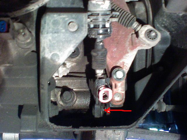

Referitor la cutia de viteze as zice sa verifici pentru inceput nivelul de ulei si totusi am alte 2 presupuneri:
1-au montat discul de ambreiaj invers deoarece te poate pacali conformatia lui foarte usor daca nu esti atent,
2-in loc sa demonteze cablurile de viteze cu suport cu totul,s.au apucat sa umble la reglage si nu sunt ajustate cat trebuie.

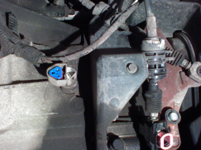

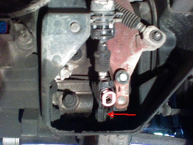

Pe partea din fata a cutiei de viteze exista o cutie de plastic neagra in care se afla aceste cabluri de comanda si mai jos iti expun 2 poze pentru a te documenta.

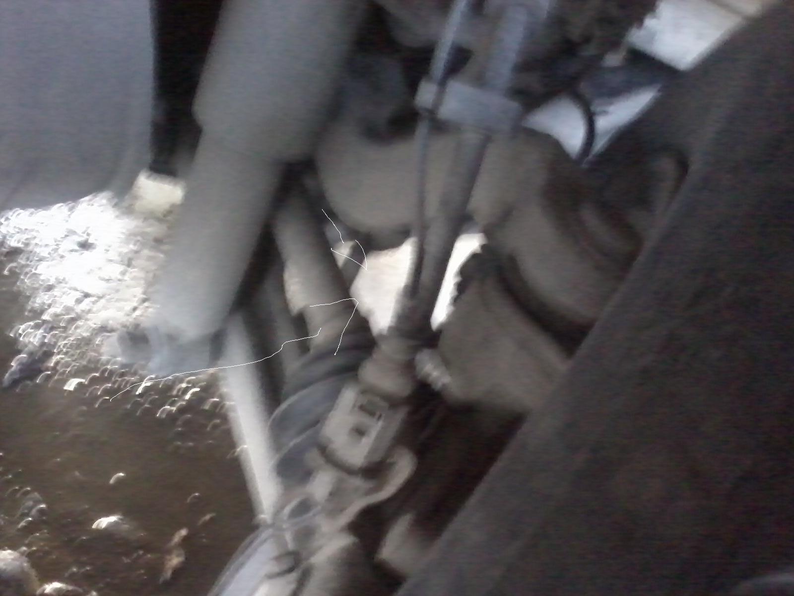

Multumesc de raspuns, dar cum as putea sa verific nivelul de ulei di cutie?, Cablurile de ambreiaj le-am reglat asa cu apare in FORD TIS. Legat de turatia la relanti apare doar cand sunt pe liber, daca tin apasat ambreiajul nu se tureaza, ramane la 750, daca dau drumul la ambreiaj pe liber se tureaza.

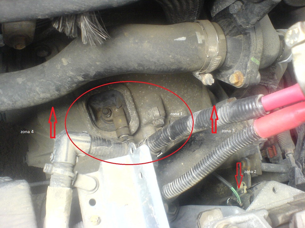

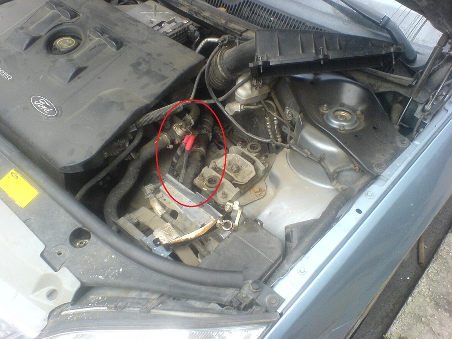

Aceasta operatiune sa fie oare indeajuns?
Am acces la demontare electromotor daca scot bateria + suport, sau trebuie sa ma bag pe sub masina?
Ma gandeam sa curat si senzorul de la volanta sau eventual sa il schimb dar nu imi dau seama unde este situat.
Este cel incercuit in zona 1 din a doua poza? In ce zona ar trebui sa ma uit daca nu.
Multumesc pentru raspunsuri.
dupa ce am demontat bateria si filtru de aer m-am orientat catre zona marcata

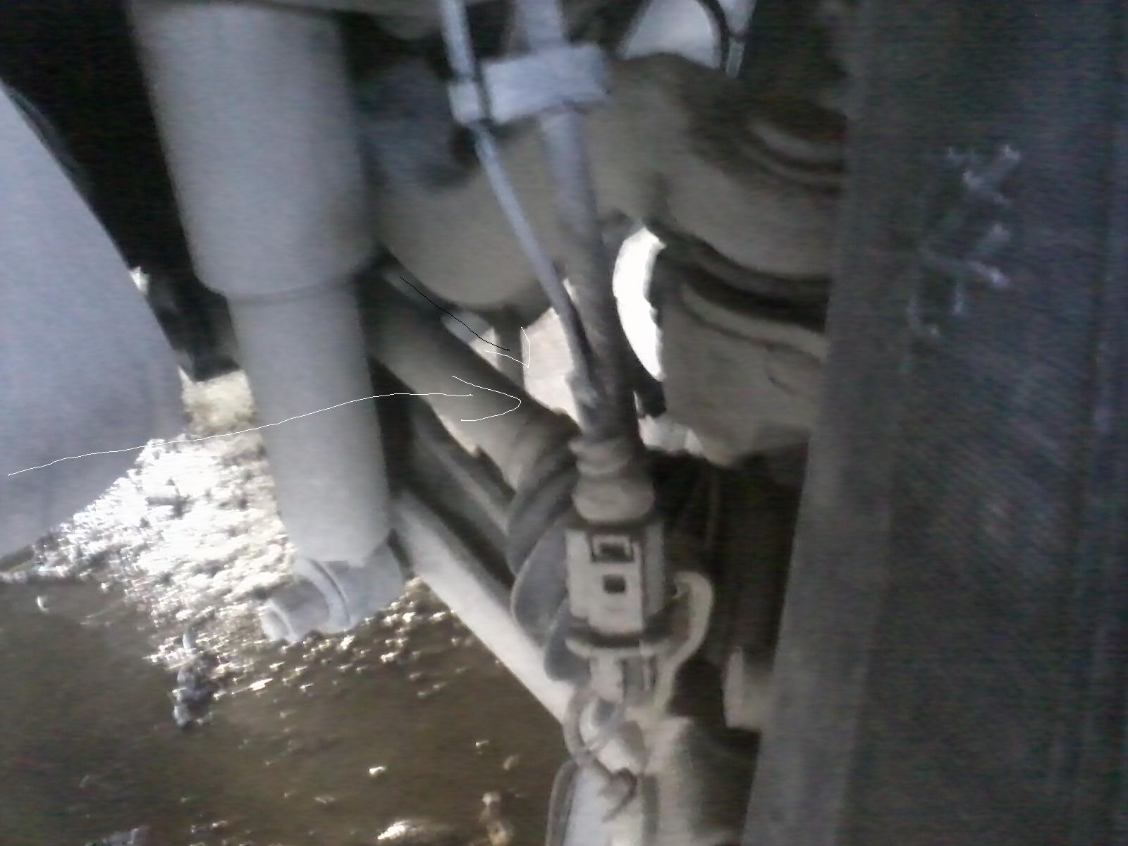

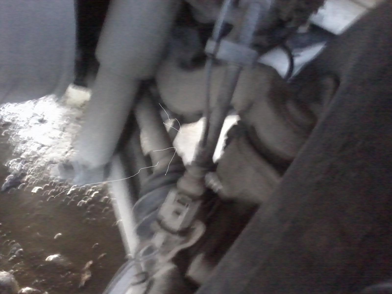

rog ajutor domnu bibanu
Mesajde BahoiMums » 14 Mar 2010, 20:45
am vazut ca va pricepeti la mecanica , imi putetzi spune de unde e furtunasu din poza si ce are daca e desprins ?
BahoiMums
Mesaje: 118
Membru din: 13 Mar 2010, 09:31
Maşina: Mondeo Mk4 2.0 145
VIN: WF0DXXGBBD9P73417
Re: bibanu47: service, reparatii, reconditionari si modificari
Mesajde ihrive » 15 Mar 2010, 00:26
Fara niste date cat de cat despre masina nu pre are cum sa dea detalii, numai daca se pricepe si la magie:)
ihrive
Mesaje: 556
Membru din: 28 Iul 2008, 15:48
Maşina: Ford sierra
VIN: WF0BXXGBBBHE43076
Mesajde bibanu47 » 15 Mar 2010, 00:54
Pozele nu sunt concludente dar dupa cate pot aprecia,poate fi:
1-martorul de bord care se aprinde la uzarea excesiva a placutelor de frana,
2-cablajul de la senzorul ABS.
Deci ceea ce vezi acolo nu este un furtun ci izolatia in care sunt introduse 2 fire electrice care duc la bordul masinii.
Interesant este ca nu ai sesizat aprinderea unui martor de bord dar acum conteaza si foarte mult cum este fabricata instalatia electrica a traductorului de franare,deoarece daca sunt modelul ca sa se aprinda atunci cand placutele sunt foarte uzate si aprind becul prin punerea la masa a placutei este foarte normal ca sa nu sesizezi nimic prin ruperea instalatiei pentru ca nu se inchide circuitul.
Cine a inlocuit placutele a pozitionat prost acest fir la montarea etrierului si din acest motiv a fost prins si frecat pana la sectionare intre cauciuc si carcasa amortizorului.
Scuze ca nu ti.am raspuns in timp real dar am intrat tarziu pe forum.
O zi buna sa ai.
