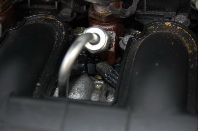

As dori neaparat o poza cu zona respectiva unde exista pierderea de motorina pe acel injector nr. 3.
Putem rezolva problema fara ca masina sa mai ajunga la service,plus ca surtam perioada de timp cat masina sta pe dreapta.

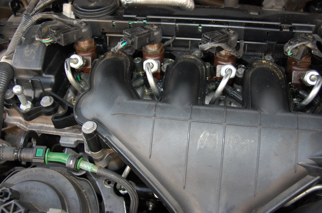

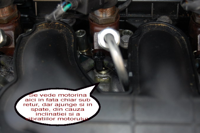

Am atasat si o poza de ansamblu, dar si doar cu injectorul de unde PARE sa scurga motorina. Va scriu asa deoarece motorina nu tasneste sa se vada clar de unde vine... nu vreau sa par diperata, dar chiar sunt nedumerita de faptul ca aceasta problema a aparut chiar in ziua aceea cand am dus masina in service... mai ales pentru ca am calatorit 300 de km pentru acest lucru, fiindca cei de la reprezentanta Ford din Tirgu Mures nu stiau daca pot efectua operatiunea de umplere a rezervorului pentru filtrul de particule aflat sub masina. Am decis sa ma duc pana-n Sibiu tocmai sa evit o problema... se pare ca nu am avut mult noroc din moment ce masina miroase mai rau decat un tractor. :( :(

Ar exista posibilitatea ca acel racord de retur sa fie frecat din trepidatii de galeria de admisie deoarece trece pe sub aceasta.Problema nu mi se pare atat de complexa,trebuie demontata galeria aceea neagra de plastic,stearsa cu simt de raspunderea zona respectiva unde sunt scurgerile si pornit motorul pentru a sesiza de unde este pierderea respectiva.Daca se poate procura acel racord de retur de undeva dintr.o zona apropiata acesta poate fi inlocuit de orice persoana cu cele mai elementare cunostinte de mecanica,fara ca masina sa mai fie deplasata atati km. la service.
Eu zic sa se treaca la demontare si sa mai revenim cu niste poze pt.a rezolva problema.
Trebuie avuta grija mare ca dupa demontare galeriei de admisie sa nu va cada ceva corpuri straine in motor.
