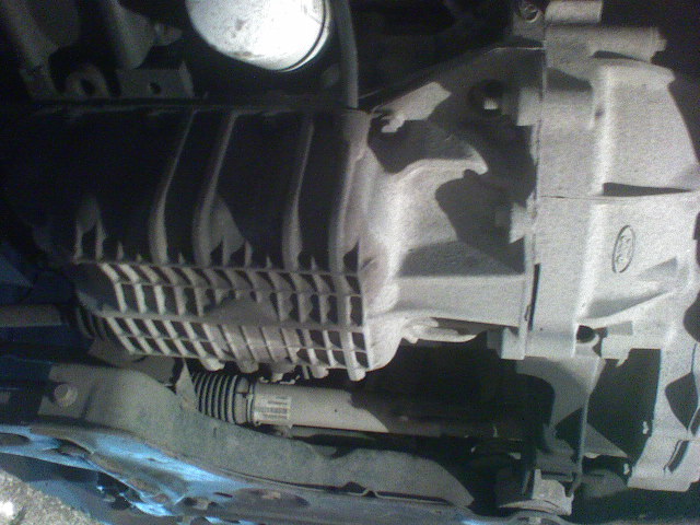

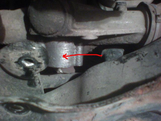

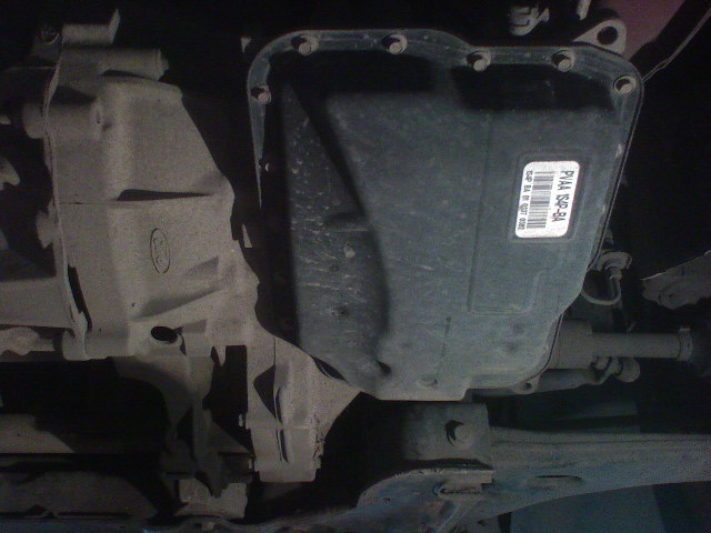

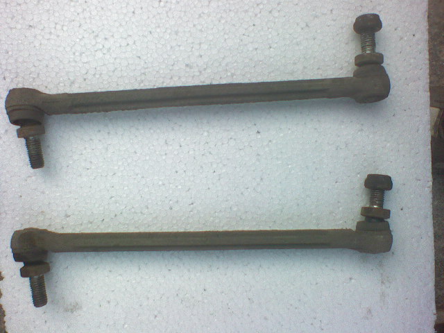

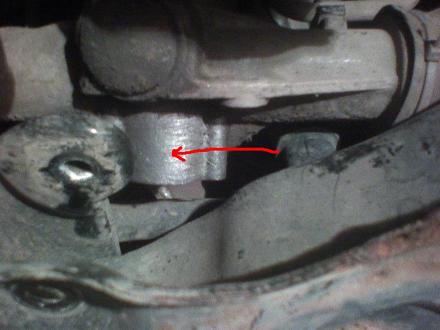

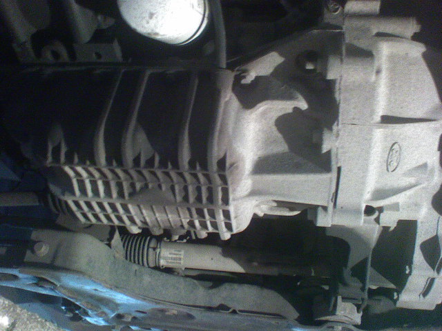

Saptamana trecuta am primit vizita unui coleg de forum din Bucuresti (najapst),care a fost cu masina la revizie si i-a gasit caseta de directie cu probleme,vechea poveste cu "trancaneala".A venit cu ea si am dat impreuna o tura ca sa vedem ce si cum dar nu a mai fost nevoie deoarece dupa ce a miscat-o decat un metru a si inceput sa bata.
Masina a ramas la mine,am demontat caseta,am reparat-o si remontat-o si v-as recomanda atunci cand mai demontati casetele sa puneti vaselina neaparat pe cele doua suruburi de M12 pentru fixare,deoarece am avut mari probleme cu demontatul celui de pe partea soferului si daca surubul se rupe acolo esti obligat sa dai toata puntea jos.
Dupa terminarea casetei am mai gasit si ambele bielete antiruliu(semibieletele),cu mici probleme dar numai la unul dintre capete.
In privinta reparari casetei,imi cer scuze dar nu pot veni cu detalii si poze,totusi e o chestie studiata de mine si trebuie sa mai traim si noi mecanicii din ceva,e criza doar. :D ,asa ca aviz amatorilor care schimbati casetele degeaba cand ele pot fi reparate.
De mentionat ar fi faptul ca in acest material este vorba de un Ford Focus Ghia 1.6 i 16 V din 2001,fiind echipat cu cutie de viteze automatica.
unde se vede zona curata,in acel loc se repara ansamblul casetei de directie
bieletele antiruliu
vedere din partea de jos a motorului
cutia de viteze automatica

In aceste conditii iti pot repara caseta care are joc si zici ca a fost demontata de pe masina,iar dupa ce ti-o repar pe aceasta,fiind pregatita decat o demontezi pe aceea si o pui pe asta sus.
Costul reparatiei e de 200 ron.

Ar fi fost minunat daca o mai si aveam... jocul in volan la acea caseta de directie era destul de mare asa ca am decis sa o arunc cu ceva timp in urma cand am cumparat-o pe cea care o am acum... mai astept pana in weekend si o sa ma uit mai atent poate descopar ce ar putea avea asta :-?
O seara buna si racoroasa! :D

$1 scrie:$2r fi fost minunat daca o mai si aveam... jocul in volan la acea caseta de directie era destul de mare asa ca am decis sa o arunc cu ceva timp in urma cand am cumparat-o pe cea care o am acum... mai astept pana in weekend si o sa ma uit mai atent poate descopar ce ar putea avea asta :-?
Daca poti sta fara masina cateva zile,ti-o repar pe cea care e montata,daca nu ii dai de cap.
