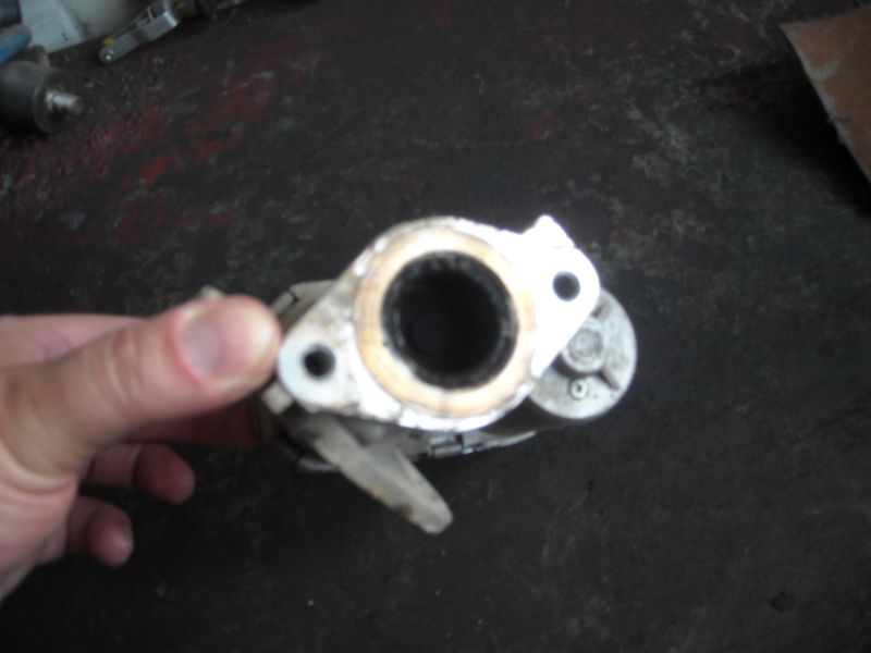

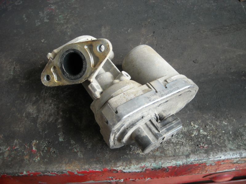

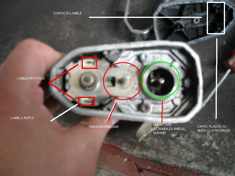

Azi am fost la service şi am demontat bucuria aia de egr.
după ce am demontat-o am făcut-o bucăţele şi am constatat că nu era prea murdară ci destul de curată după spusele mecanicilor. era afumată bine după cum se vede în poză dar calamină arsă nu exista deloc.
supapa propriu-zisă era curată, iar scaunul era brici.
deci era clar că era de vină partea de acţionare şi am demontat partea aia...
după cum observaţi am găsit una din lamelele motoraşului ruptă şi contactul din capac destul de corodat. am confecţionat o lamelă din cracul unei siguranţe fuzibile şi am cositorit-o acolo cât am putut de bine. am băgat mororaşul în 12 V şi funcţiona. celelalte componente arătau destul de bine, iar după spălare şi ungere funcţionau satisfăcător acţionate cu mâna...
am montat-o pe maşină şi după 400.000 de încercări diagnoza zicea invariabil că egr-ul e failure şi că şade dăşchis la 82.7%...
bieţii mecanici dădeau din umeri şi mi-au zis că singura şansă e una noo...
înainte să dau banii pe una nouă, deocamdată voi umbla câteva zile cu mufa scoasă să vedem ce mai zice... şi cum mai face

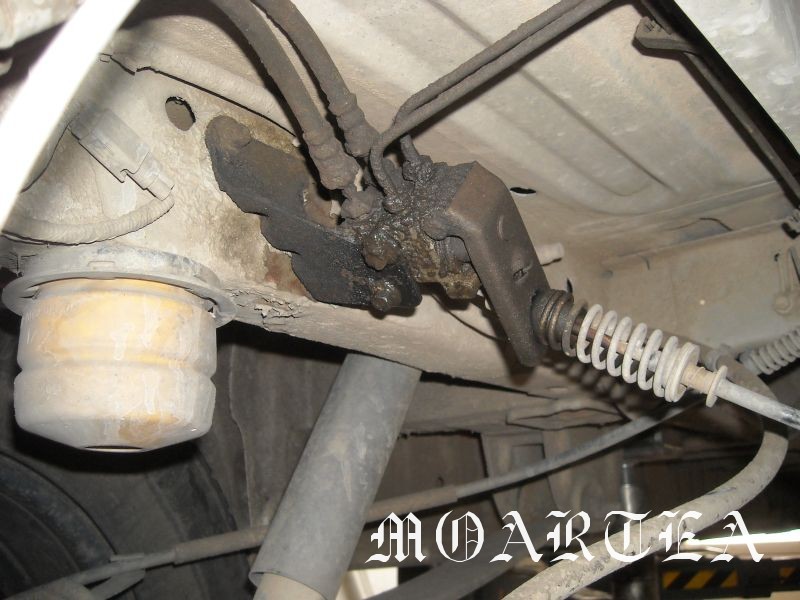

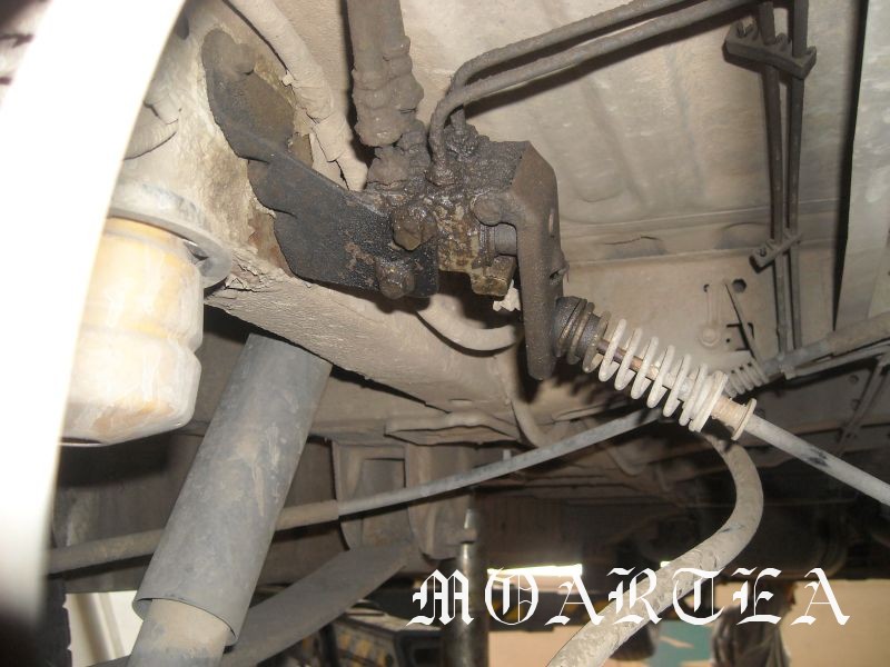

Mesajde Moartea » 20 Iul 2010, 19:21
alte năzbîtii găsite la o maşină de 70.000 km.
în acest episod:
R E P A R T I T O R U L D E F R Â N Ă
(era scurs la 48.000 km dar nu era băltit ca acu)

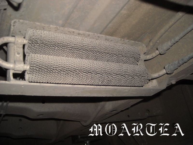

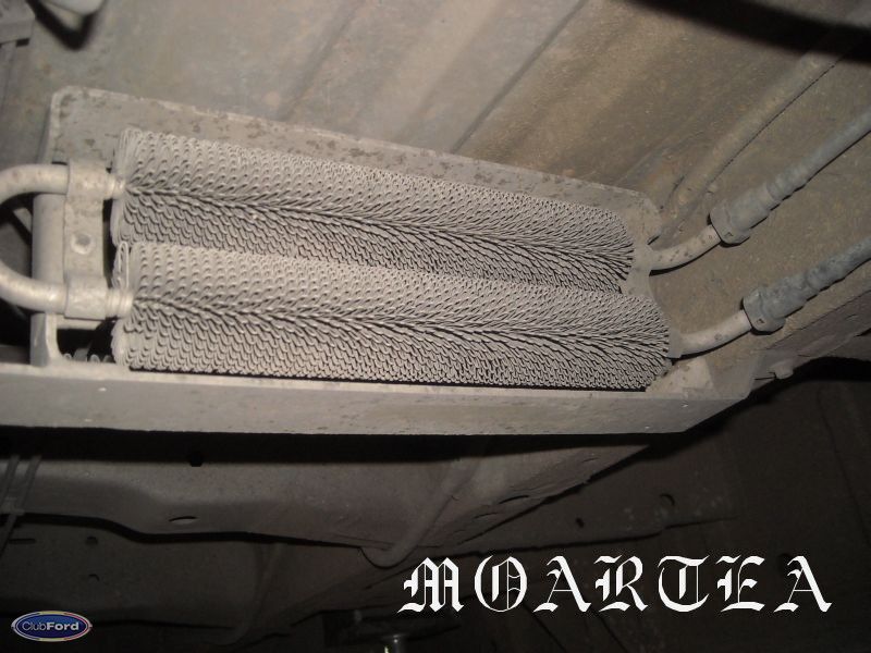

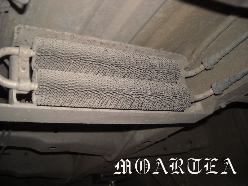

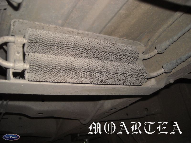

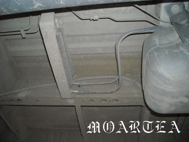

Re: bibanu47: service, reparatii, reconditionari si modificari

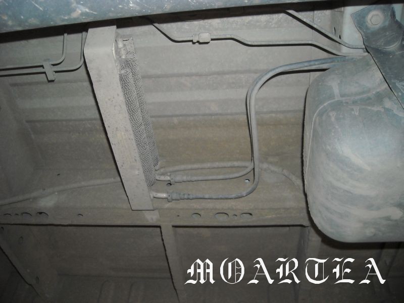

Mesajde Moartea » 20 Iul 2010, 19:24
Domnule Biban,
fii amabil şi spune la ce foloseşte această piesă!
dau o bere!
Mesajde bibanu47 » 20 Iul 2010, 21:27
Salut Mihaita, :)
Iti multumesc pentru ajutor si participare la intretinerea vie a topicului.
Doua lucruri as vrea sa mantionez:
1-cat ar fi e electrovalva EGR "noo",cum zici tu,uimeste-ma.
2-tare faza cu personalizarea pozelor,e mai ceva decat cea cu Ford a forumului. :))
Precizare:
Lichidul de frana care a curs pe anumite suprafete nu se spala cu altceva decat cu presiune de apa,a nu se folosi motorina,benzina sau etc. intrucat se face o reactie de amestec si din acest motiv apare o clisa care chiar ca nu se mai poate spala.
Se poate folosi cu succes un bidon de bauturi racoritoare cu dopul gaurit central.
Mesajde bibanu47 » 20 Iul 2010, 21:47
Scuze Mihaita dar nu am vazut intrebarea in timp util.
Cele doua piese de forma cilindrica au rolul de racitoare si la temperaturi foarte mari,gazele care sunt recirculate si si combustibilul din rezervor,sunt racite pentru a evita unele suprapresiuni.
Aceleasi piese sunt folosite pentru racirea uleiului la unele servodirectii sau cutii de viteza automatice.
