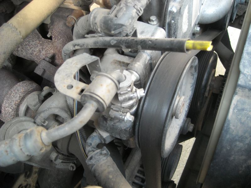

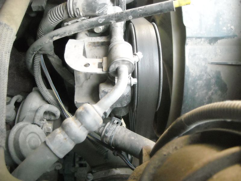

Mesajde Moartea » 04 Aug 2010, 20:08
bibane, fii antenă:

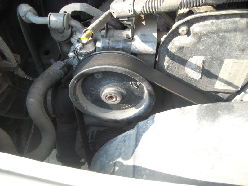

zilele trecute, în Sinaia începe să mi se audă un zgomot ca de pietricică în anvelopă. la transit
zgomotul se amplifică şi se transformă într-un scîrţîit ritmat şi până la coadă mă face să deschid capota.
este de la pompa de servodirecţie.
am oprit motorul şi am tras de fulia aia şi are oarece joc axial. radial nu bate nici la mână nici în funcţionare.
nivelul uleiului în paharul de servo e normal, pe pompă nu sunt scurgeri.
m-am săturat să înjur gunoaiele fabricate de această firmă de bulangii, pe ei şi pe mamele mamelor lor.
să cadă juma de anexe la 70k nici la oltcit nu cred că s-a pomenit!
ia zi, te rog, rahatul ăla de pompă e reparabilă?
şi dacă da, cum procedez?
ăştia de pe la piese se fac că ploo şi zic că nu ştiu să existe kit de reparaţie...
decât Fiat, mai bine Logan... sau, hai, Ford...

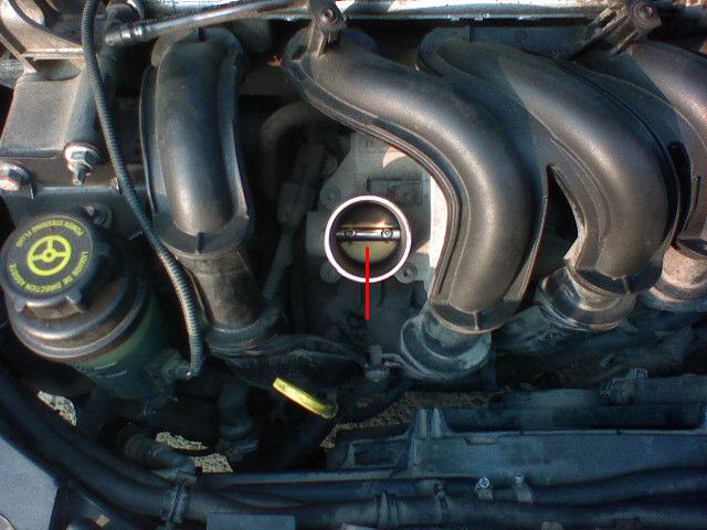

Dai filtrul de aer jos,imi faci o poza la monopunct si dupa aceea mai discutam.

Re: bibanu47: service, reparatii, reconditionari si modificari
Mesajde Moartea » 12 Aug 2010, 22:07
uite-o Gabi, pe nenorocită!
Mesajde bibanu47 » 13 Aug 2010, 19:07
Salut Mihaita,
Dupa cate pot eu sa vad pompa,se poate repara. :)

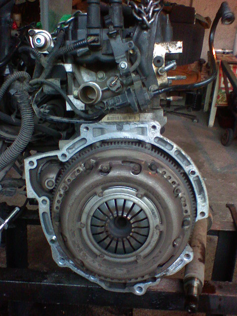

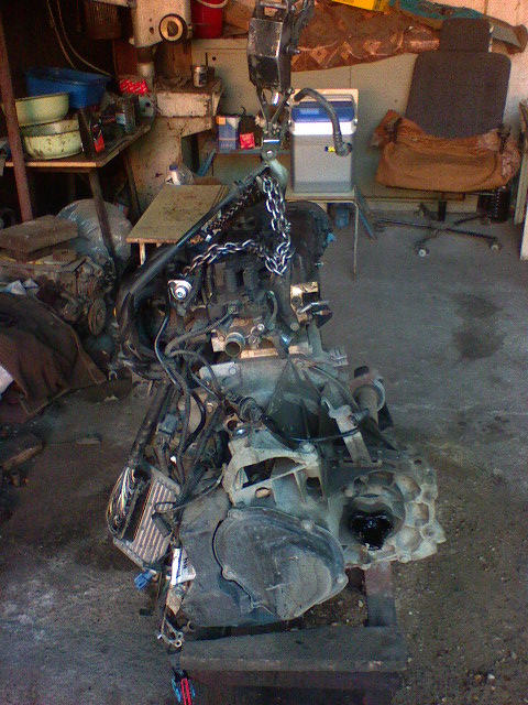

FORD FOCUS 2 motorizatie 1.4i 16V an 2005 ,INLOCUIRE KIT AMBREIAJ.
Saptamana trecuta m-a onorat cu vizita,un coleg de forum din Bucuresti care are nick Laurentiu84,el avand de inlocuit ambreiajul.
La motoarele de 1.4 se inlocuieste numai rulmentul,placa de presiune si discul fara volanta,aceasta fiind masiva nu cu masa dubla ca sa poata fi compromisa.
Pentru efectuarea acestei operatii se demonteaza urmatoarele:
-capota,
-scut protectie,
-roti fata,
-se despivoateaza si se scot planetarele,
-brat sustinere dintre cutie si caroserie,
-compresor aer conditionat,
-carcasa filtru,
-suport acumulator,
-cupla instalatie motor din tabloul de sigurante,
-calculator asistare motor(ECU),
-galerie de evacuare,
-vas lichid racire motor,
-vas lichid si pompa servodirectie,
-toate racordurile de raciare ale motorului,
-conducta alimentare cu lichid ambreiaj,
-cabluri cautatoare viteze de pe cutie,
-racorduri alimentare combustibil,
-racord vacuum sistem franare,
-tamponul frontal de la distributie,
-tamponul de sustinere de deasupra cutie de viteze,
si dupa toate aceste motorul se scoate impachetat cu cutie cu tot si se lucreaza la banc.
Procedeul meu de lucru esta ca demontez compresorul de AC,de pe motor si il suspend pe caroserie fara a pierde freonul din el,ca ulterior sa nu trebuiasca ca proprietarul masinii sa ma cheltuie degeaba inca 150/200 ron pentru a mai incarca instalatia.

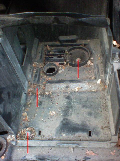

Am ramas surprins placut de urmatoarele probleme:

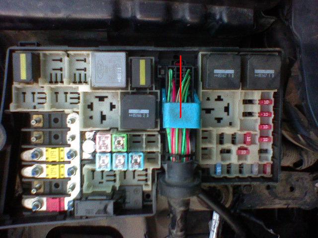

-felul in care este cuplata toata instalatia motorului cu o mufa multicontact in tabloul de sigurante,un sistem bine gandit si efecient,

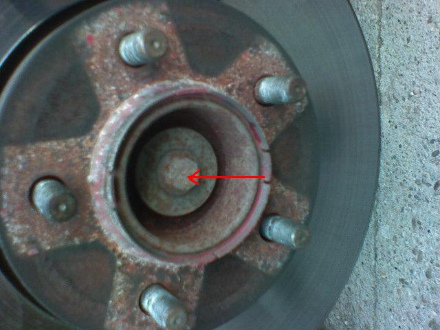

-planetarele nu mai au la capete acele oribile piulite din tabla ambutisata care creiau probleme mereu,ci au fost gaurite si filetate in centru,fixarea pe fuzeta fiind facuta cu un simplu surub de M10,
-tot aici la planetare as mai adauga ceva,in timp acest surub central care fixeaza planetare se poate demonta si prin caura ramasa de la el se poate incarca cu vaselina planetara fara a fi demontata,doar cu ajutorul unui decalimitru, ;) ,acesta practica fiind facuta prin anii 1987 la VW si Audi.

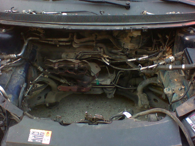

Acum trecem la partea negativa a constructorului si as incepe astfel:

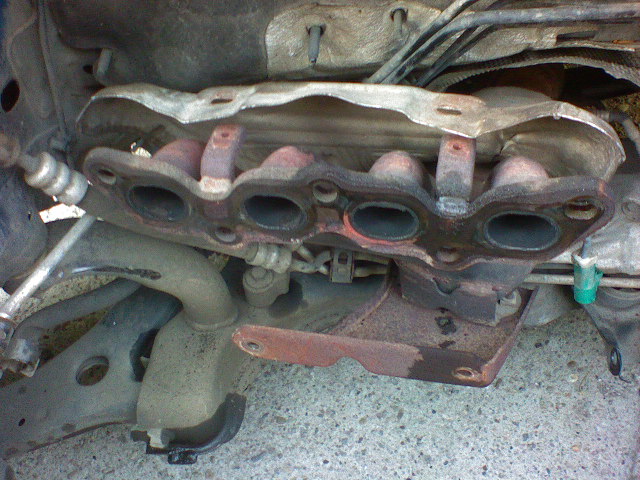

-galeria de evacuare nu are imbinare cu catalizatorul,un lucru foarte ciudat,nu se pot schimba decat impreuna ca sa cheltui o gramada de bani,
-se poate intampla sa se fisureze galeria de evacuare din cauza temperaturii mari,asta insemnand sa fie schimbata cu catalizare cu tot,astfel ansablul cu totul are cam un 1 metru lungime din motor si pana la prima imbinare,
-acest fapt ma deranjat enorm la demontarea motorului deoarece neputand sa las galeria de evecuare pe motor,cum este normal sa ramana,am pierdut ore bune de demontat prin spatele motorului unde nu prea ai spatiu deloc si suruburile fiind arse si coxificate de rugina,s-au rupt necesitand diverse operatii de lacatuserie pentru a le elimina si schimba.

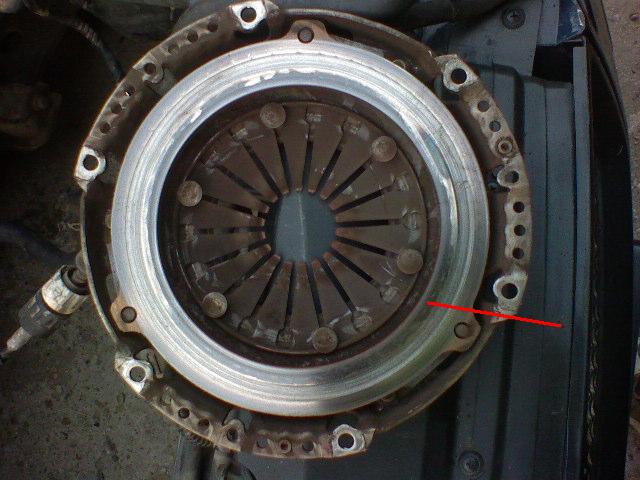

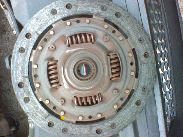

La demontarea ambreiajului am constatat ca se mersese ceva cu el peste limita de km admisa si din acest motiv discul de ambreiaj a ajuns la nituri si a permis acestora sa frece suprafata de contact a volantei,facand canale pe ea si invinetind-o de temperatura.
Aici iar as fi critic ca de obicei si as spune astfel:
-nu pricep de ce nu se mai face nituirea ferodourilor pe discul de ambreiaj cu nituri din cupru si se face cu din cele metalice ca sa deterioreze volanta,aceasta nefiind piesa de schimb in kit-ul de ambreiaj ca la cele cu masa dubla care se rup in timp.
-un lucru care m-a deranjat enorm a fost sistemul de montare a curelelor de la accesorii care se vor montate numai cu dispozitiv special pentru intinderea lor, fiind intinse cu acesta si renuntand la sistemul de intindere clasic si eficient.
Tare mi-as dori sa cunosc persoana respectiva care sunt sigur ca s-a umplut de bani de pe urma acestei inovatii idioate si sa il intreb de ce a desfintat sistemul de reglaj conceput de un baiat destept. :-??

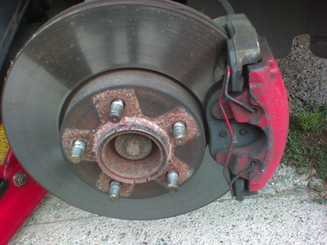

Mai jos va prezint unele poze edificatoare din timpul efectuarii lucrarilor si va rog sa fiti atenti la textul care insoteste fiecare poza in parte,pentru a intelege mai bine despre ce este vorba:

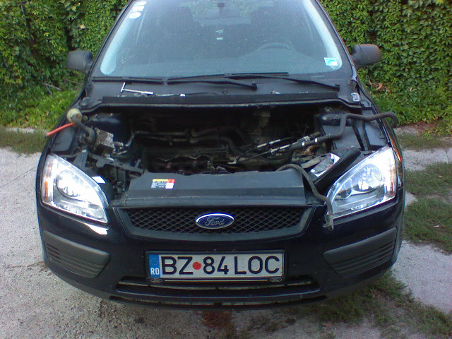

masina propriuzisa

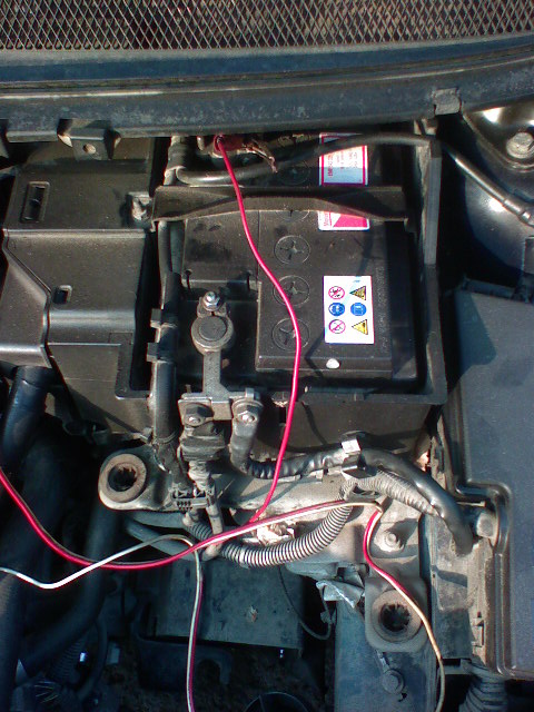

acumulatorul si suportul acestuia

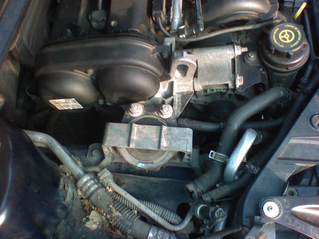

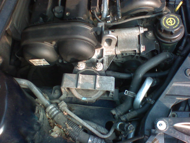

tamponul frontal de sustinere al motorului

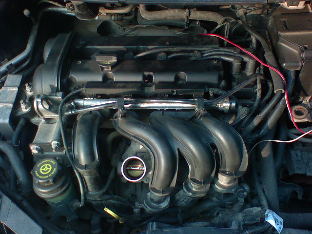

se poate observa in centru,clapeta de la acceleratie,aceea care se curata la un anumit timp
vedere deasupra motorului

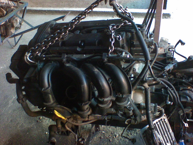

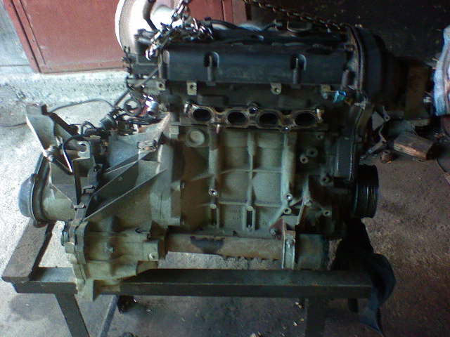

motorul si cutia in ansamblu

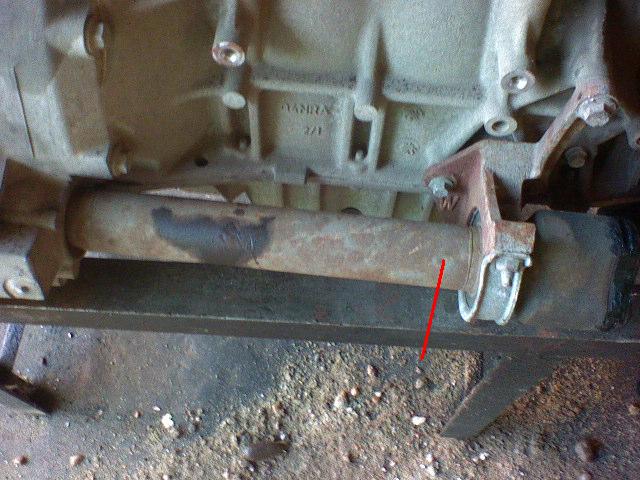

antrenorul planetarei de pe partea dreapta,cel la care se schimba rulmentul
motorul si toata instalatia electrica care il asista si se mai poate observa si calculatorul
ansamblul moto-cutie
ansamblul motor-cutie

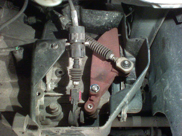

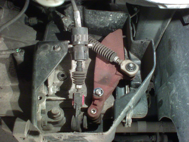

parghiile care efectueaza schimbarea vitezelor
prinderea planetarei in fuzeta
galeria de evacuare cu pricina

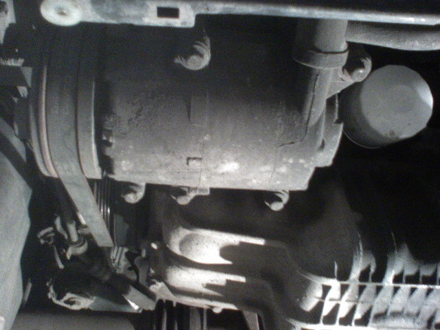

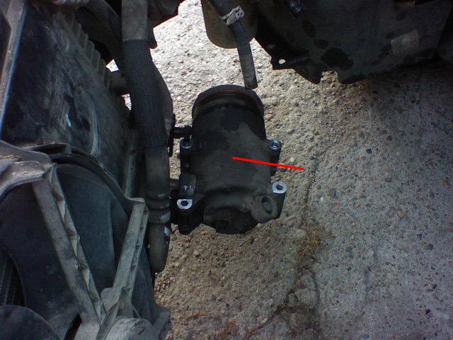

fixarea compresorului de AC cand motorul se demonteaza de pe caroserie
vedere de sub motor a compresorului de AC.

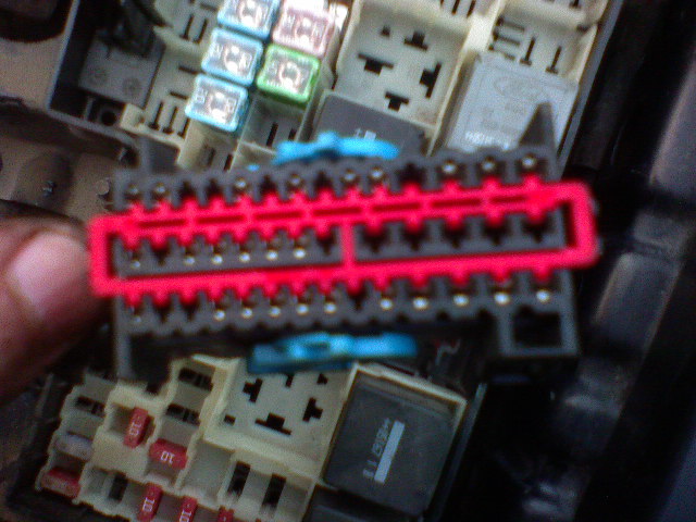

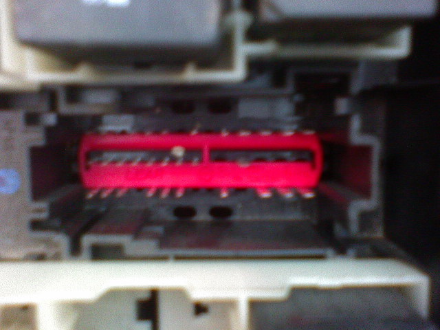

mufa mama de pe tabloul de sigurante
mufa tata de pe motor
mufa din tablou care deconecteaza toata instalatia motorului

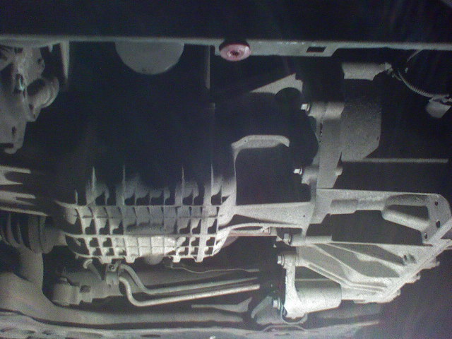

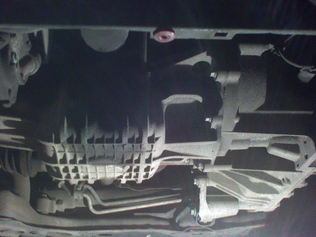

vedere de sub motor
camera motorului
camera motorului
se observa unde sunt montate cele 3 suruburi de M6 care fixeaza suportul baterie
ambreiajul inainte de demontare

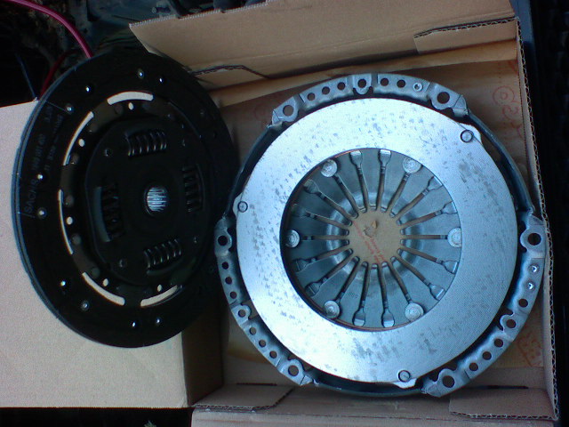

placa si discul cele noi
rulmentul de presiune nou
discul de ambreiaj vechi
urma deteriorarii placii de presiune

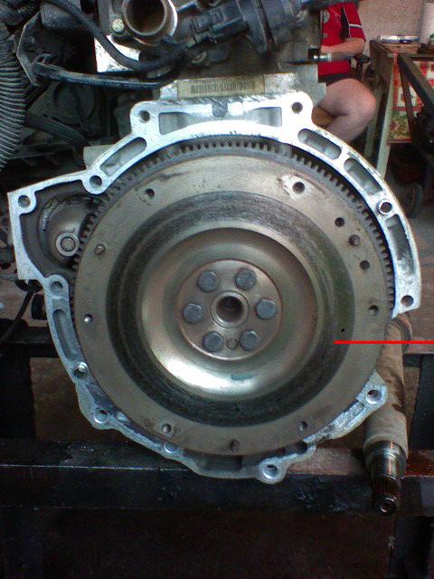

urma unde a fost frecata si incinsa volanta

Mesajde CLW-Fiesta » 02 Sep 2010, 18:00
referitor la sistemul de intindere al curelelor de accesorii am ramas placut surprins de cel de la Fiat Palio 1,6 16v din 1998... genial sistem si totodata foarte sigur zic eu...
