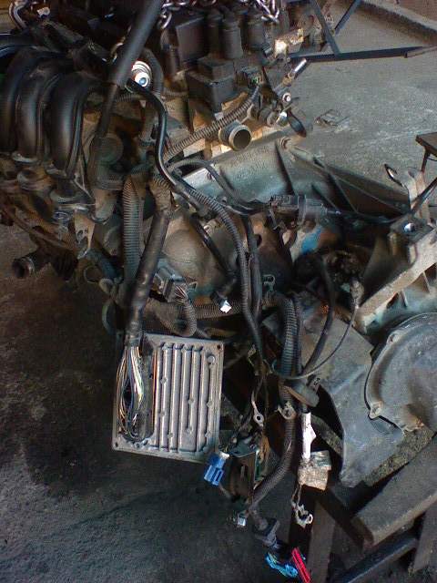

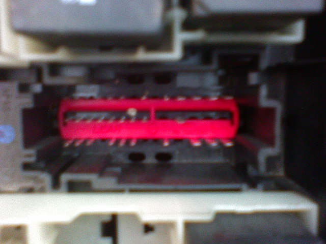

-cupla instalatie motor din tabloul de sigurante,
-calculator asistare motor(ECU),

-felul in care este cuplata toata instalatia motorului cu o mufa multicontact in tabloul de sigurante,un sistem bine gandit si efecient,

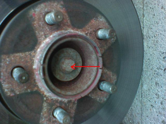

-planetarele nu mai au la capete acele oribile piulite din tabla ambutisata care creiau probleme mereu,ci au fost gaurite si filetate in centru,fixarea pe fuzeta fiind facuta cu un simplu surub de M10,
-tot aici la planetare as mai adauga ceva,in timp acest surub central care fixeaza planetare se poate demonta si prin caura ramasa de la el se poate incarca cu vaselina planetara fara a fi demontata,doar cu ajutorul unui decalimitru,
