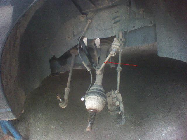

Prima problema
O problema mai veche imi da in continuare batai de cap si anume: burdufele de cauciuc de la caseta de directie ( cele care sunt montate pe bieleta de directie reglabila stg/dr) se umple cu ulei de servo si din cauza presiuni care se formeaza acolo imi fisureaza burduful si pierd ulei de servodirectie.
Este singurul loc pe unde pierd uleiul de servo,completez bidonasul cu ulei pana la maxim si la cateva zile imi ajunge la min, poate si mai jos de nivelul min, gasesc pete de ulei sub masina.
Sunt probleme la semeringurile casetei de directie, stii cumva ce cota au,poate gasesc pe undeva sa le schimb?
Am citit ca reconditionezi asa ceva, cat ar costa operatiunea de reconditionare si daca se odera garantie

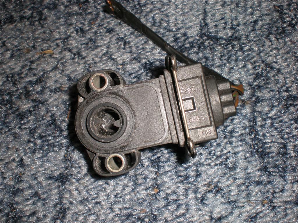

Mesajde viper_x » 10 Ian 2011, 13:22

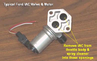

$1 scrie:$2una, te deranjez si eu cu o problema daca se poate.Am un Fiesta din 1997, 1,3 injectie, distributie lant, 60 CP, motor Endura.L+am cumparat de doua luni.I-am facut schimbul de ulei si i+am mai schimbat o bieleta.Altceva nimic si masina mergea struna.Dupa ce i+am facut schimbul masina începea să se oprească în mers în momentul în care reduc de la o treapta de viteya superioara la una inferioara, dar nu totdeauna ci doar la o frana mai brusca.Apoi masina sta bione la relantiu, insa daca o accelerez la maxim motorul se opreste subit.Am fost la un mecanic si acesta a creyut ca sunt bujiile, am luat niste NGK uri noi si le+am schimbat, celelalte nu fusesera schimbate de cand e masina.DAr masina la fel a facut:cercetand am descoperit un furtun de vacum spart.L+am schimbat si ala dar tot asa face.Mecanicul mi+a spus ca masina face asa pt ca e problema cu aerul sau cu amestecul pe undeva. Mi+a spus ca poate e debitmetrul de aer sau regulatorul de aer.Nu stiu ce sa fac.Daca nu gasesc problema trebuie sa o duc neaparat la o diagnoză sau un tester, dar voiam sa aud si alte sfaturi ca nu stau f bine cu banii acuma.Scuze de deranj si as fi tare recunoscator daca ti+ai da putin cu părerea.Ms anticipat Marius Pop, BN.
Aceeasi problema am avut-o cu masina sotiei. Incearca sa cureti valva de relanti, este pe galeria de admisie si arata ca cea din poza atasata. O poti curata cu WD40 sau CarbCleaner.
Dupa ce montezi valva la loc:
- scoti plus-ul de la baterie
- o lasi 10 minute
- conectezi plus-ul la loc
- pornesti motorul, dar nu te atingi de nici o pedala si nu pornesti nici un consumator timp de 5 min.
- dupa cele 5 min. pornesti absolut toti consumatorii: ventilatie, lumini, avarii, casetofon, dezaburire, tot ceea ce consuma curent. Din nou, NU te atingi de pedale. O lasi 5 min cu toti consumatorii porniti.
- opresti motorul, il pornesti si gata :) ar trebui sa mearga.
Daca nu merge, poti sa verifici senzorul de pozitie al clapetei de acceleratie, vezi poza mai jos. Il schimbi cu unul de la dezmembrari sau nou si urmezi aceeasi procedura de mai sus.
Daca nu ajuta cred ca mai bine mergi la un mecanic cel mai bine. :)

Mesajde bibanu47 » 10 Ian 2011, 15:13
Bravo viper,descriere de nota 11 =D> :)
Totusi dupa aceasta operatie verifica cu atentie tot ceea ce se numeste furtun de vacum si racorduri de cauciu,sunt surprins ca problema a coincis chiar odata cu schimbul de ulei si ma gandesc sa nu fi atins ceva pe acolo iar acestea fiind degradate in timp au cedat.
Spor la treaba.

$1 scrie:$2etin un ford mondeo diesel, TDI, 2000, 1998cmc, 86kw, full, limuzina.
Casete de Mondeo am avut ocazia sa repar numai generatiile pana in 1996,oricum nu am dat importanta la reperul simeringurilor dar poti apela la furnizorii de piese de aici de pe forum,asta in conditiile in care se fabrica kit de reparatie pentru tipul tau de caseta,stiu ca dupa an 2000 nu prea se gasesc,eu fiind obligat sa fac modificari de la alte tipiri de masini care se gasesc frecvent pe piata,deoarece cotele sunt foarte critice,interiorul e foarte apropiat de exterior iar diametrele sunt cu virgula cum ar fi 24,7 cu 31,2.
Momentat persoana cu care colaborez are strungul si masina de rectificat in revizie,in momentul in care se apuca de treaba voi reveni cu detaliile necesare.

Am si eu o problema si va rog daca se poate sa imi dati vreun sfat.
Se aude un troncanit in urmatoarele momente :
- cand trec peste denivelari
- cand merg cu 20-30 de km si dau stanga dreapta de volan in repetate randuri
- cand masina sta pe loc si imping cu piciorul in roata sau cand imping masina.
Troncanitul asta se aude la roata stanga fata.
Multumesc.O seara buna.

Dupa cum descrii problema ta ti-as recomanda sa verifici urmatoarele si in ordinea care ti-o mentinez:
-semi-bieletele,cele cu rotule la ambele capete,
-bucsi bara stabilizatoare,
-amortizorul,poate juca in ax,
-rulment presiune,este pozitionat la fixarea amortizorului,sus in aripa interioara.
Eu mizez mult pe semi-bielete.

Mesajde bibanu47 » 13 Ian 2011, 14:43
Nu ti-am gasit poza in timp util si sunt obligat sa o postez aici separat.
Deci semi-bieleta e cea marcata cu sageata rosie si este montata intre capatul barii stabilizatoare si amortizor.

Mesajde iepuryla69 » 13 Ian 2011, 14:59
Va multumesc foarte mult pentru raspuns si poza.
Sper maine sau sambata sa ajung la service cu ea, pana atunci ia un repaos.
O zi buna va doresc.
