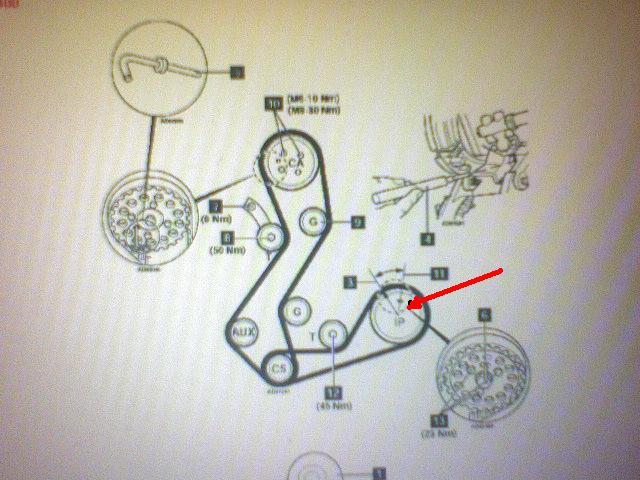

Acest tip de motor are 2 curele la distributie si sunt convins ca nu sunt puse bine la punct.

Pun la punct arborele cotit si vibrochenul, iar pompa de motorina unde o asez la punct sus sau jos?

Salut Mihaita,
Ti-am postat mai jos o poza cu cele doua distributii ale motorului tau unde am marcat cu sageata rosie punerea la punct a fuliei de la pompa de injectie si se poate observa ca in momemtul montarii distributiei,pompa se caleaza in pozitia de sus iar axa cu came in pozitia de jos si usor stanga.
Spor la treaba si astept noutati. :)

Multumesc frumos pentru imagine si sfat.
