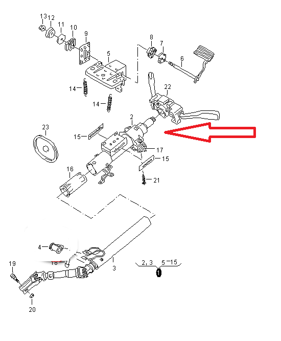

vreu sa va intreb in legatura cu un VW Sharan, am un joc la coloana directie, intrun cuvant un joc axial foarte mare si nu stiu ce se poate face :| am inteles ca poate fi rulment sau bucsa de bronz?

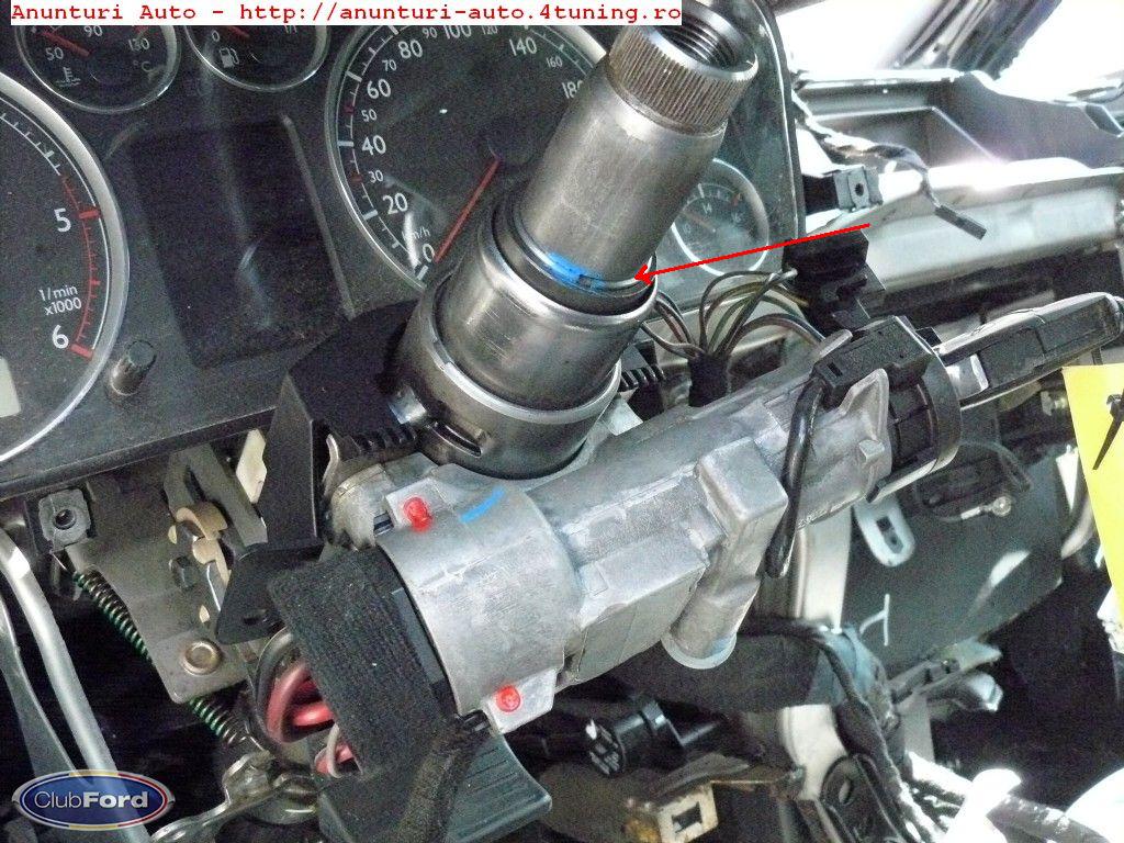

nu cred ca ar fi caseta de directie, din moment ce joaca axul volanului in zona marcata cu sageata rosie...
este 1,9 TDI 2003, am mai gasit niste poze de la un passat , sunt la fel ansamblu colona directie :)
http://s1033.photobucket.com/albums/a41 ... NY0053.jpg sunt mai multe poze :)

Da ce parere aveti de "coloana" mea :)) vad acolo in poza o siguranta insemnata cu albastru? ore se poate schimba?

Mesajde bibanu47 » 12 Mar 2011, 05:01
Salut smiley32,
Stiu ca nu o sa ma crezi dar se intampla un fenomen ciudat,eu ti-am raspuns cu o pagina in urma imediat sub mesajul tau cu poza expusa,sunt mai mult ca sigur ca s-a intamplat ceva la expediere.
El suna asa:
Cine a zis ca o poza face mai mult decat 1000 de cuvinte,a avut mare dreptate.
Dupa cate se observa in poza,ai o sageata rosie trasa de mine in dreptul unei sigurante circulare pulverizata cu putina vopsea albastra,imediat sub aceasta siguranta se afla rulmentul cu ace care centreaza axial levierul de comanda al volanului.
Problema este ca nu stiu daca vei reusi sa il depreseszi de acolo pana nu dai coloana jos ca sa il poti depresa cu o tija din interior.
Ai grija ca are carcasa foarte casanta si poate sari aschie din el.

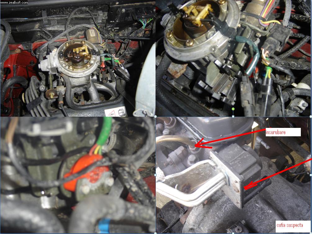

mai nou, am o problema cu motorul si nu-i dau de cap: ford fiesta , 1297cmc,an 93 sau 94, nu stiu exact, motorul a fost schimbat,tip motor J6B.Problema e ca nu se ambaleaza motorul decat cu intarziere, adica nu atunci cand apas acceleratia ci "vine din urma " ca sa spun asa. Intrucat nu am gasit nimic in cartea de service despre sistemul de alimentare al motorului meu, (e ceva "suspect"), atasez niste poze cu filtrul de aer dat jos, ca sa-mi spuneti ce sistem de alimentare este,(injectie? de care?)Pe "carburator" scrie doar WEBER. Deasemenea mai are un sistem de tevi, care duc la niste insurubari in capul pistoanelor dar care vin de niciunde si sunt legate de o cutie dreptunghiulara, fara nimic altceva.
ma poti ajuta cu ceva nene Bibanu?

$1 scrie:$2(e ceva "suspect"), atasez niste poze cu filtrul de aer dat jos, ca sa-mi spuneti ce sistem de alimentare este,(injectie? de care?)Pe "carburator" scrie doar WEBER. Deasemenea mai are un sistem de tevi, care duc la niste insurubari in capul pistoanelor dar care vin de niciunde si sunt legate de o cutie dreptunghiulara, fara nimic altceva.
Eu stiu ca am mai discutat ca e injectie monopunct iar tu sustii ca e carburator.
Seamana cu un corp de carburator,dar este injectie monopunct si daca te uiti in centrul lui se vede piesa negra cilindrica care este injectorul.
Cele 4 tevi sunt pentru preincalzire,lucreaza pe baza temperaturii gazelor din galeria de evacuare.

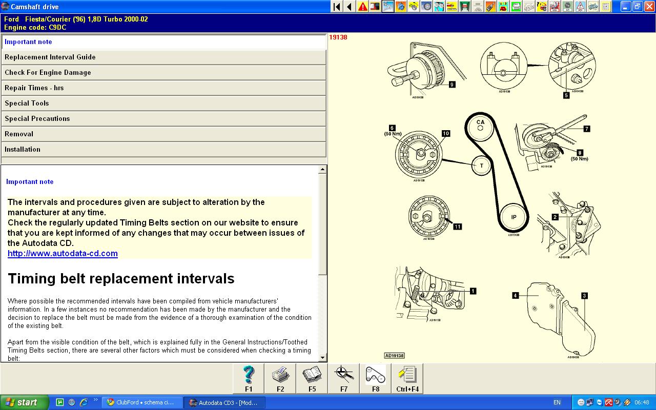

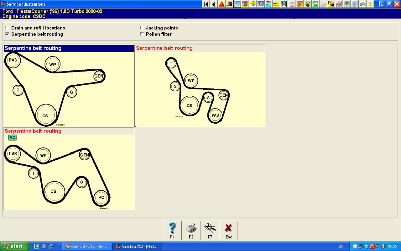

Mesajde bibanu47 » 15 Mar 2011, 07:04
$1 scrie:$2alut.am si eu nevoie de schema cinematica a curelelor transmisie la un motor 1.8 TDI ford fiesta 4 din 2001.are cineva?
Salut Raul,
In pozele de mai jos am postat atat distributia motorului cat si tipurile de curele de accesorii in functie de echiparea motorului tau :
