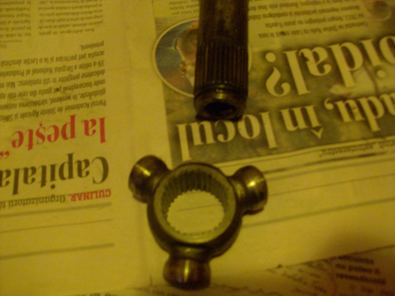

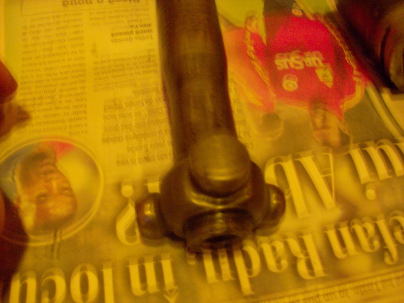

Iti multumesc ca ma citesti,eu reconditionez foarte multe piese auto dar din pacate de planetare nu ma mai ocup de vreo 4 ani deoarece trebuie foarte multa tehnologie si din acest considerent colaboram cu fabrica de rulmenti din localitate.
Atat planetarele cat si axele cu came se incarca cu electrozi de sterlyte(casto-dur) ca sa poti face un lucru de calitate,dar de cativa ani a devenit foarte scump si din ce in ce mai greu de gasit in comert si nu iti convine sa cumperi la specula si iti dau un exmplu aleator,nu iti permiti sa investesti in reconditionarea unei planetare 350 ron sa presupunem si sa ceri clientului 300 ron adica sa mergi pe o mare pierdere de dragul de a lucra.
Sunt convins ca sunt multe persoane care vor sa faca sau fac lucruri de calitate dar nu au conditiile necesare din lipsa acuta de diverse materiale folositein procesul respectiv.
Daca persoana din Ungaria nu le incarca,asta inseamna ca doar le majoreaza canalele prin rectificare si le monteaza bile majorate,operatia in sine este OK,dar stii ce ma nelinisteste?
Ma nelinisteste faptul ca tu spui ca o planetare reconditionata dureaza decat 6 ore,dar dupa acesta rectificare trebuie facut tratament si revenire iar acestea nu sunt posibile mai jos de minim 24 de ore,e vorba de stat la un cuptor de tratament si etc,nu vreau sa iti fac capul mare cu lucruri inutile.
Sa nu ma intelegi gresit,eu nu spun sa nu o repari la acest atelier dar daca iei de exemplu capul de planetara de la roata si il atingi usor cu un ciocanel vei observa ca e foarte moale si se deformeaza dar priveste zona elicoidala unde sunt cele 6 canale unde circula bilele si vei observa ca se cunoaste zona aceea care e de culoare vanata,arsa,inchisa la culoare,aceea este zona la care s-a facut tratamentul.
Nu inteleg de ce umbli si la capul de planetara de la cutia de viteze pentru ca acolo nu cad decat 1:100000,capatul care cedeaza e cel de la roata unde se efectueaza operatia de virare a directiei.
Eu nu cred ca acest cap de planetara de la roata ar costa nou mai mult de 300 ron fiind de firma consacrata.

Eu am cumparat masina asta in 2009 iulie, deci in vara asta o sa aiba 2 ani la mine, si m-am atasat tare mult de el (eu si familia mea) trage de rupe si ne place foarte mult. Acuma singura problema ce am avut de la inceput la el este o vibratie in masina. o tremuratura, atunci cand accelerez brusc in a 3-a si a 4-a, intr-a 5-a nu se manifesta chiar asa de tare, dar se simte si acolo un pic ... A trebuit sa schimb suportul de motor. Cu aceasta miscare s-a redus foarte mult tramuratul, dar inca se mai simte ceva si prietenul meu mecanic s-a dat o tura cu masina si mi-a zis ca el crede ca e de la planetare. Ne-am uitat si ambele au foarte foarte putin joc. Ce-i drept pe partea exterioara nu am verificat nimic. Acuma saptamana viitoare schimb volanta + ambreiajul si o sa vad ce se intampla dupa aia ... ca am citi pe forum ca si de acolo pot sa am tremurici. Dar tot aici pe forum sunt cativa care au scapat de acest tremurici schimband careva planetara. Bibanu tu ai avut cazuri din astea la tine (cu focus) ?
Sa vedem ce se intampla dupa schimbarea volantei si ambreiajului.
P.S.: Cand am luat masina si am simtit tremuratul , mi-am adus aminte inca de la Dacie ca asta-i zgomot de planetara ... :D , apoi am mers la dezmembrari si mi-am luat o planetara (aia mai lunga cu rulment) fara sa intreb prealabil pe cineva, dar mecanicul mi-a zis ca planetara aia e mai rea decat ce am pe masina. Si atunci si-o dat seama ca suportul de motor e rupt ...
Apoi am dus planetara din dezmembrari (acum nu demult) si la prietenul meu mecanic si l-am desfacut, l-am sters, l-a verificat si el zice ca planetara e super. 8-}
Deci cred ca o sa folosesc planetara asta si cu cea de pe partea dreapta o sa vad eu ce fac.
Dar in orice caz trebuie vazut prima data ce se intampla odata cu schimbarea volantei.
Ar fi super sa scap de tremurici :)

Seara buna D.Bibanu47 de curand am schimbat la masina ambreajul ,ford mondeo mk3 ,break ,benzina 1,8 ,pana sa schimb aveam urmatoarele probleme,imi patina la acelerari peste 3 000 dar in rest daca o luam usor nu era problema,alta problema pe care o aveam doar in viraj dreapta pe distanta m-ai mare era ca daca o acceleram usor imi tremura pe dreapta usor si la un mers de 1200 km continuu imi aparea pe partea dreapta un sunet finn TRRRTRTRRR ca si cum ar face o planetara in viraj ,,dar la mine in drum drept ,,si la miscare de volan disparea acel sunet ,da doar cat miscam de el ,alta ar m-ai fii ca masina a fost avariata pe dreapta nu stiu in ce fel si cat de grav dar problema ca in partea dreapta am schimbat in decursul al 3-4 ani cam 3 rulmenti in nici 30 000km. BUUNN
Acum am schimbat de curand ambreajul(1 saptamana)(placa+disk+rulment+volanta) iar dupa plecarea din servece am constatat ca masina intre 25-35 km\h imi tremura de partea dreapta ,cam exact cum imi facea doar in curba .Am revenit la baieti au tras ,verificat ,pe elevator daca s-a montat totul corect si nimic.Vreau sa va zic ca nu tremura la debraiere ,nu tremura volanul si nici nu tremura central ,tremura usor pe partea dreapta doar de la 25 la 35 apoi nimic,am mers si cu 110 maxim si nimic.Masina inainte sa ii schimb ambreajul nu tremura doar in cazul acela de curba lunga spre dreapta .in rest la drum drept nimic.
MA tot gandeam daca nu cumva au montat ambreajul gresit,nu au centrat ei bine discul ,dar din ce am gasit eu zice ca numai la debraiere se simte si tremura central cam toata masinica:).CU ea sa umblu prin servece nu m-ai vreau ,ca sa fac verificari sa dau bani aiurea pe lucruri care le stiu si eu ,sau sa imi zica pe ghici ,am patit si cu un trancanit infundat ,am pierdut timp ,bani ,ca sa aflu tot eu singurel de la ce este si sa ma duc sa ii zic sa umble exact acolo .
Aaaa ca uitase=m ,ei la scoaterea planetarei stangi care nu iesea nici cu un levier,au folosit metoda de a baga o surubelnita prin gaura planetarei drepte si sa bata ...,probabil''''in planetara stanga..Nu am vazut in ce exact a batut dar a iesit imediat planetara.
Azi voi desambla tamponul de la cutie care am obersvat ca nu l-au m-ai montat exact cum au fost urmele vechi la piulite ,voi scoate uleiul din cutie si voi scoate planetara dreapta la cercetari.
AAa iar mi-am adus aminte ca zilele acestea la o parcare cu spatele ,viraj maxim stanga ,sa auzit un pacanit pe partea dreapta .Din propria experienta la dacia mea ,1310 ,la acceasi parcare (acelasi loc)acelasi fel stanga ,imi facea un poc si la accelerari m-ai in forta ,in treapa 2-3 imi tremura de dreapta putin timp,iar la schimbarea acelei planetare cu una noua ,a disparut si acel tremurat si toate problemele.

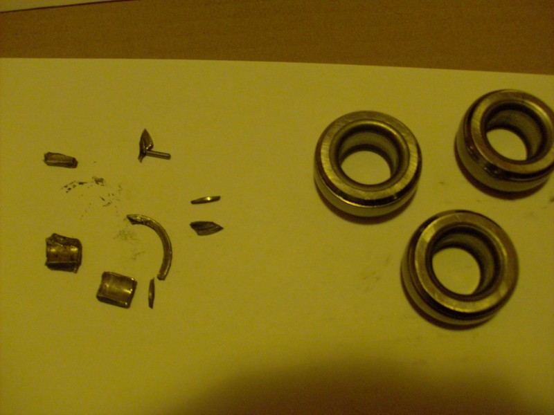

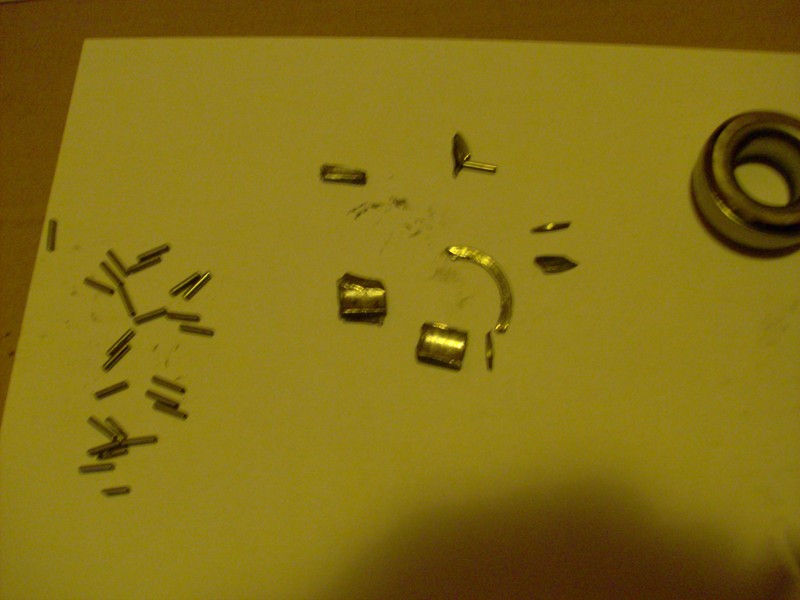

Demonteaza planetara si vezi daca nu cumva le-au cazut din tripoda rolele ace si au pus mai putine sau au montat ceva aiurea.
Daca tot demontezi ar fi bine sa mergi cu sectiunea dintre planetara si cutie si sa o verifici pe strung daca nu cumva fuleaza putin axial de la jumatate.
Tot pe aceasta axa ai un rulment de fixare,vezi ca acesta sa nu aiba joc sau sa fi ramas fara vaselina,acesta poate da zgomotul ala de "trrrrrrr" de care ai mentionat.
Discul de ambreiaj nu are cum sa-l puna necentrat,nu s-ar fi cuplat cutia cu motorul. :)

Salutare D BIBANu...am scos planetara si am desfacut capul de planetara dinspre cutie ,am dat jos burduful ala si apoi am scos acei rulementi ,defapt au iesit fara efort,apoi in burduful acela am gasit fragmente metalice , mici si mari dar nu stiu din ce parte provin,eu banui ca e un fost rulment dinala exact cum i=-am scos ,altceva ce am observat ca axa aceea pe care vin cei 3 rulmenti nu este fixa deloc si se misca in jos si in sus pana la acea saiba de siguranta ,am scos acea saiba si a iesit ff usor acea axa pe care se fixeaza acei rulmenti .
In manualul de reperatii am vazut ca se foloseste o presa pt a scoate acea axa,este normal ca la mine sa iasa pur si simplu la mana?
Poza 1 axa de care vb unde vin acei rulmenti pe care eu am scos-o fara presa
POza 2 acele fragmente si langa acei rulmenti
Astept cu mare drag parerea Dumneavoastra !!
