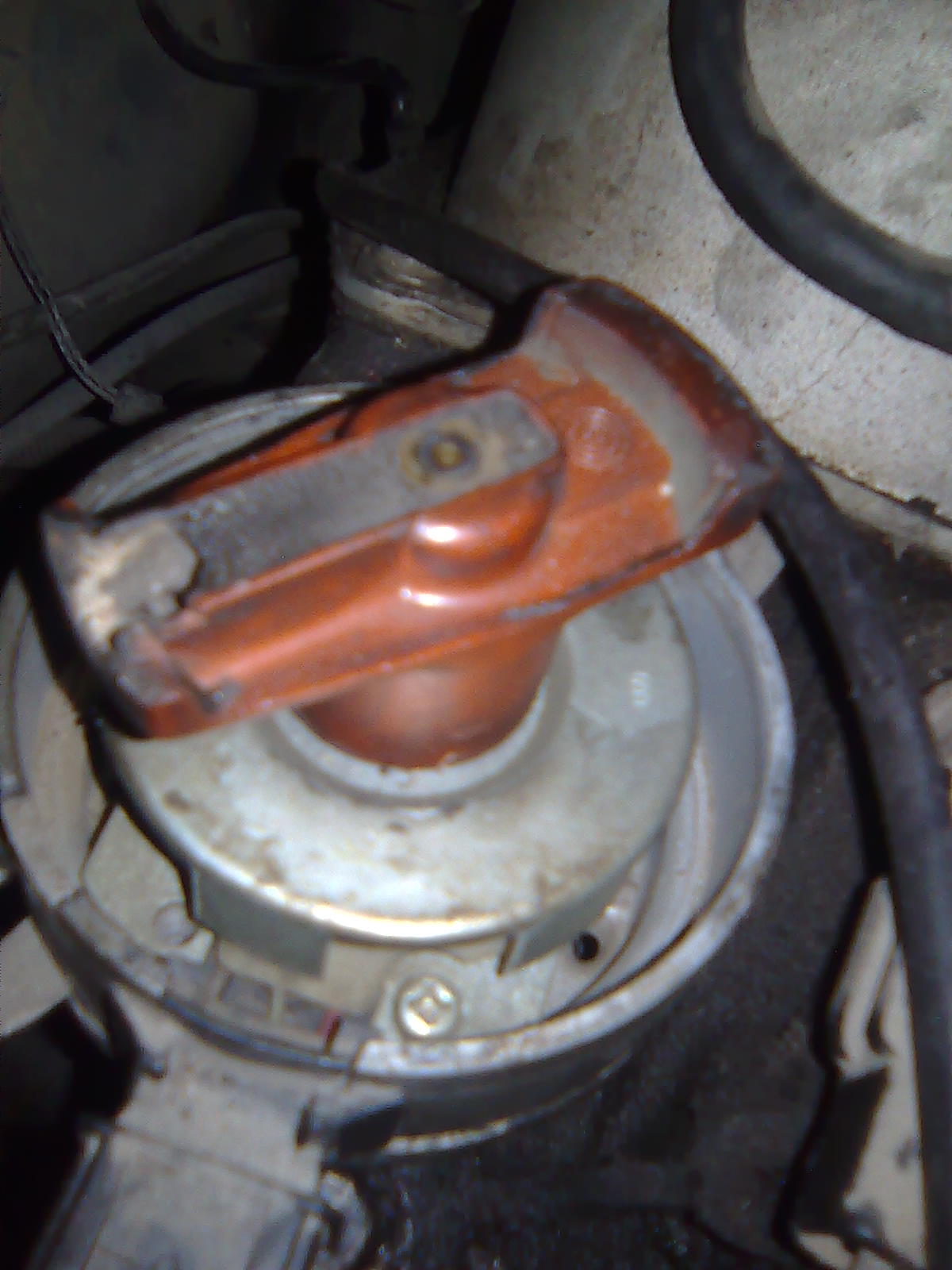

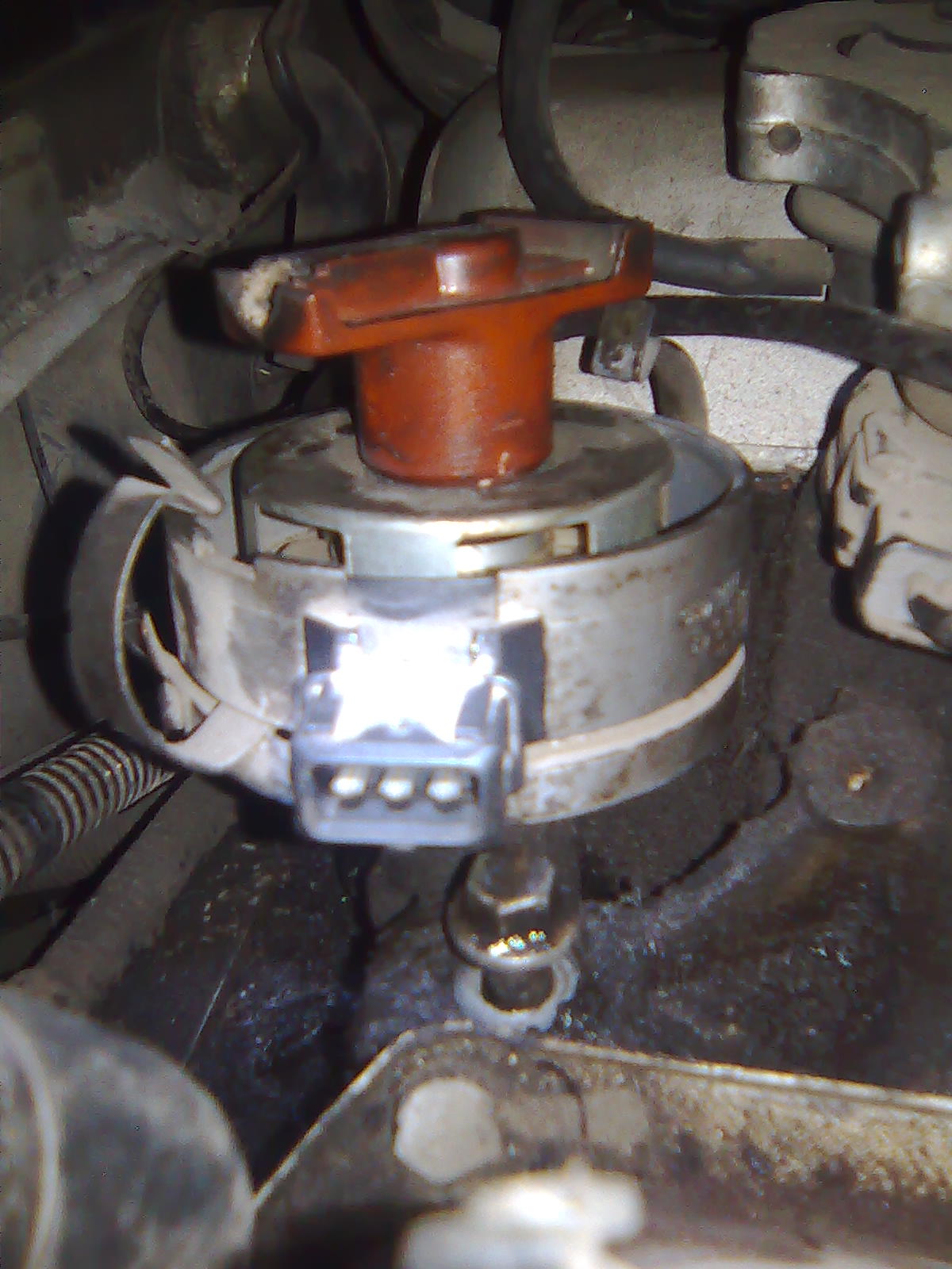

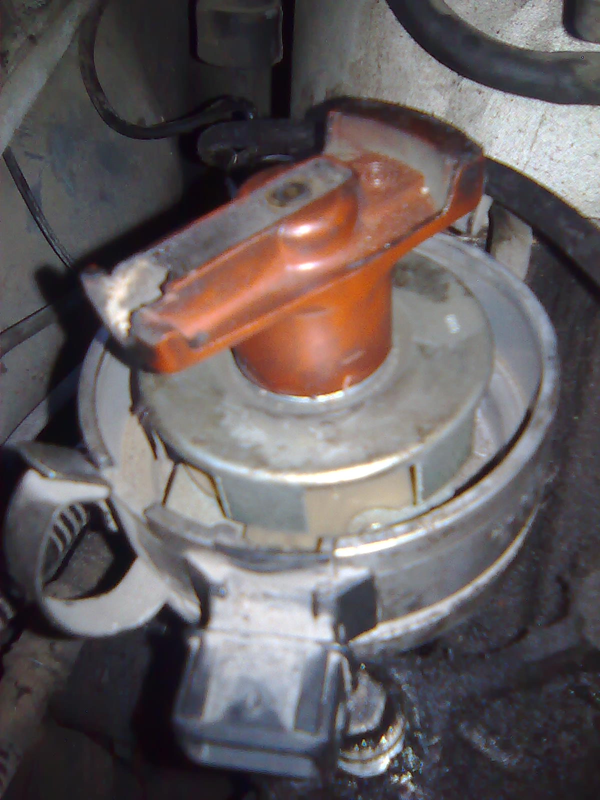

Mesajde MATTRIXTHEFT » 16 Mai 2011, 19:53
Tot respectul meu pentru ajutorul pe care ni-l dai aici , "bibanu47" . Sincer , esti ceva rar de gasit in zilele noastre !
Deci , problema de care m-am lovit azi : de vreo doua zile Scorpia mea mergea mai "indecis" asa , mai alene , trebuia sa apas pedala de acceleratie mai mult pentru a obtine efectul de forta pe care inainte il consideram firesc. Mi-am luat inima in dinti si am desfacut capacul la delco , fiind convins ca acolo e problema . Intr-adevar , dupa ce am vazut acolo , acum sunt uimit ca ma mai puteam misca ! Distribuitorul , "pipa" , "luleaua" - de ! , este intr-o stare JALNICA . Adica este mancata de molii , nu mai exista nimic care sa "arunce scanteia pe cele sase ploturi ale capacului delco .
Pentru a o putea repara (trebuie in prima instanta sa o repar , miscandu-ma cu masina pot procura una noua) , e necesar sa scot fie distribuitorul de pe axul delco , fie sa scot delco-ul de acolo , sa-l am pe masa . Nu reusesc insa nici una , nici alta .
Am motor de 2.4L , V6 , masina este fabricata in 1989 . Te rog mult , explica-mi cum sa fac sa scot chestiile alea de acolo ...
MATTRIXTHEFT
Mesaje: 50
Membru din: 16 Feb 2010, 00:16
Localitate: Ramnicul Sarat
Maşina: Ford Taunus an 1982 , 1593cm3 benzina
VIN: wfofxxgbbfbu24132
Re: bibanu47: service, reparatii, reconditionari si modificari
Mesajde bibanu47 » 17 Mai 2011, 05:31
Salut MATTRIXTHEFT,
Este asa cum am prevazut,atat distribuitorul cat si corpul delcoului sunt gripate si nu iese decat prin bataie cu un ciocan de plastic sau pana de lemn.
Acolo unde am facut desenul exista o rezistentata turnata care sigur e arsa.
Daca vei baga surubelnita sau o scula ascutita sub distribuitor vei stramba platanele care dau scanteia,parerea mea este sa spargi distribuitorul pentru ca oricum trebuie schimbat.
E situatia cea mai plauzibila decat sa descentrezi axul sau platanele.
Folosesti un ciocan mare care il tii sprijinit de distribuitor ca sa nu se indoaie axul iar cu unul mai mic ii dai una central ca sa il spargi.
Dupa acesta freci bine cu smirgher cota de presare si dai un strat subtire de vasilina.
Mesajde MATTRIXTHEFT » 19 Mai 2011, 22:04
;) Si eu iti multumesc pentru sfat maestre , abia azi am executat problema , caci astazi mi-a venit rotorul cel nou , facusem comanda la magazin . Ti-am urmat sfatul , ocazie cu care m-am convins ca nu as fi avut nici o sansa sa induplec rotorul cel vechi sa iasa de bunavoie , l-am spart cu o mica daltita si un ciocan mediu , din trei lovituri plasate exact pe centrul axului delco .
Fapt interesant insa : pina sa imi vina piesa cea noua , facusem o "improvizatie" pe rotorul defect , am sapat un sant fin si precis in locul acelei rezistente incapsulate in rotor , iar in acel sant am introdus un conductor de cupru (cablu pentru instalatie electrica de apartament) cu diametrul de 2.5 - conectat sub talpa pe care calca carbunele capacului delco (cu fludor) ... dupa care i-am dat o forma similara originalului la capatul dinspre ploturile capacului delco.
Timp de trei zile tin sa spun ca motorul mi-a functionat cum de mult nu l-am mai simtit , adica bine ! =D>
Ei , dupa ce i-am pus rotorul cel nou , se pare ca motorul a revenit la meteahna veche , respectiv cand decelerez dupa o turatie mai mare (cca 3000 rot/min) , da mici "rateuri" , tuseste ca masinile din filmele americane :| . Cu piesa "reparata" de mine rateurile disparusera complet . De ce oare face asa ? Masina face chestia asta de cand o am , adica de peste un an . Am umblat si la avans incercand sa scap de rateuri , acum va trebui sa gasesc obligatoriu un meserias care sa imi puna avansul "dupa carte" ... Ceva sfaturi , cu privire la "defectul" acesta ? 8->

$1 scrie:$2) Si eu iti multumesc pentru sfat maestre , abia azi am executat problema , caci astazi mi-a venit rotorul cel nou , facusem comanda la magazin . Ti-am urmat sfatul , ocazie cu care m-am convins ca nu as fi avut nici o sansa sa induplec rotorul cel vechi sa iasa de bunavoie , l-am spart cu o mica daltita si un ciocan mediu , din trei lovituri plasate exact pe centrul axului delco .
Bobina de inductie are probleme,nu mai asigura scanteia necesara si in momentul in care curentul trece prin rezistenta de cadere din distribuitor isi pierde randamentul.
Atentie ca sunt doua tipuri de bobine,unele de 14.000 V pentru platina si altele de 27.000 V pentru aprindere electronica,tie iti trebuie cea de 27.000 V scrie pe ea daca mai are eticheta "High Voltage".
