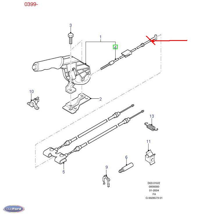

$1 scrie:$2ablurile sunt masurate si ca lungime sunt exact ca cele originale.La montaj totusi cablurile au intrat destul de la limita atat pe fuzete cat si in partea din fata (posibil sa fie normal).Poze cu ce se afla sub masina nu pot sa pun pt ca de-abia am gasit o groapa sa pot sa il montez dar pot sa pun o poza din microcat cu sistemul de frana de mana.Multumesc frumos de raspuns.O zi frumoasa
Scuze de intarziere. :)
Acolo unde vezi linia rosie se sectioneaza acel teu de bifurcatie,si se confectioneaza pe strung dintr-o bucata de fier de 100 mm lungime,care in centru se gaureste in asa fel incat sa fie intercalata in locul taieturii care vor intra presate putin apoi se sudeaza eletric,interzis autogen pentru ca nu e de rezistenta,se rupe sudura.
Capetele se vor presa cate 20 mm ca sa rezulte o lungime a cablului cu 60 mm.
ansamblu frana de mana
