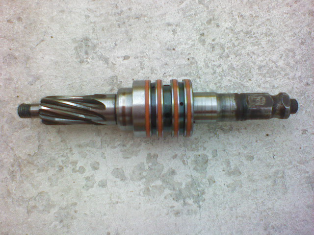

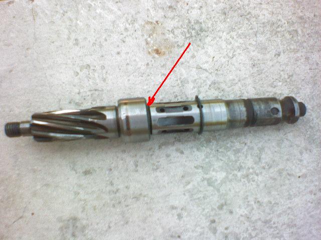

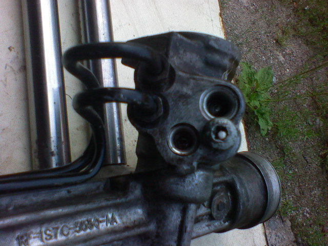

Mesajde bibanu47 » 24 Iun 2011, 17:31

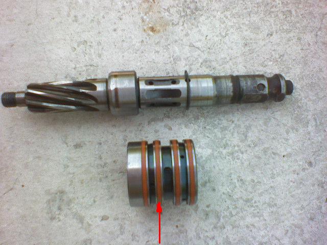

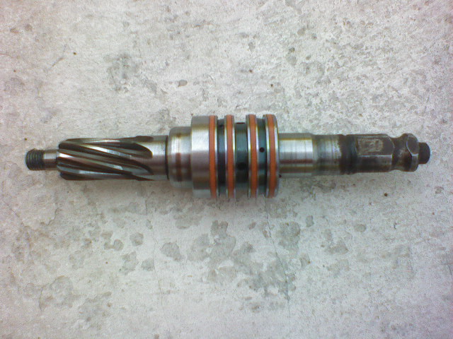

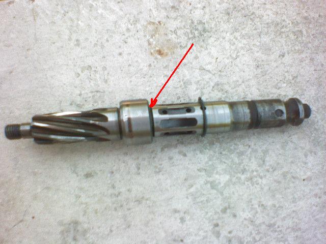

$1 scrie:$2una dimineata.
Cum ii spune exact la piesa respectiva,poate o gasim undeva la dezmembrari,dar sa stiu exact cum ii spune.

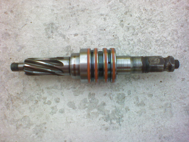

Am revenit cu poza, acesta este axul distribuitor al caseastei.
In centrul piesei este marcat cu sageata axul subtire care tine imbinate cele doua piese,acest ax cedand in cazul in care folosim caseta de servodirectie pe mecanic,sa nu mai fie asistata.
axul distribuitor pregatit pentru ansamblare
central se poate vede axul rupt
locul unde axul este imbinat.

Mesajde bibanu47 » 28 Iun 2011, 15:45

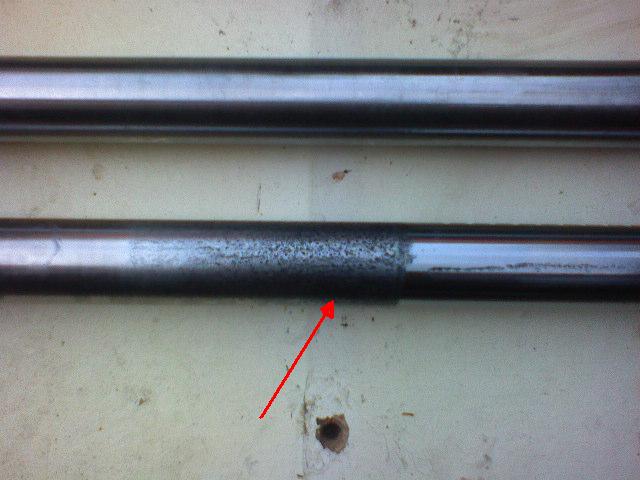

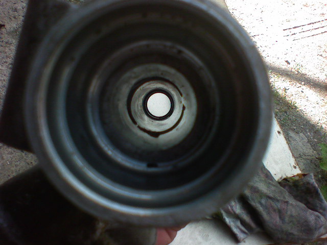

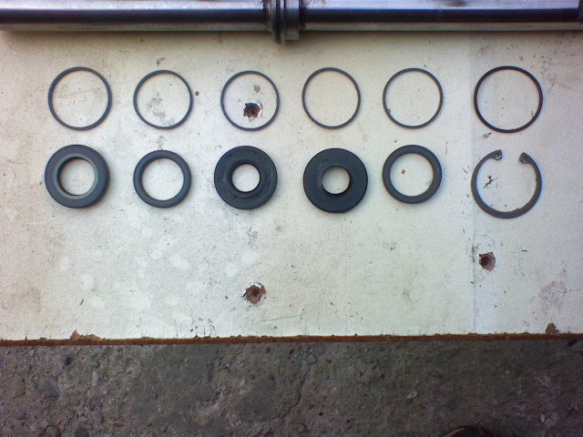

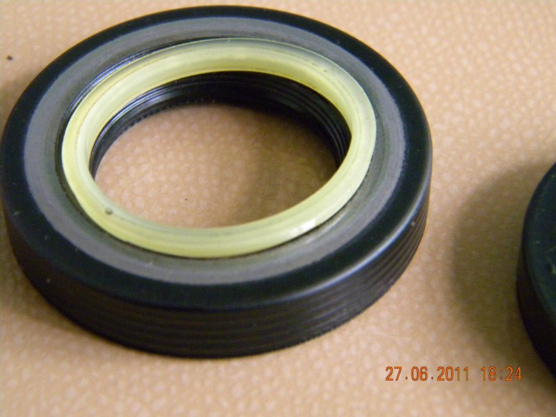

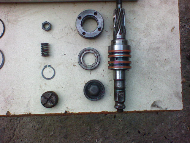

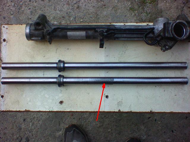

REPARAREA SI COMPONENTA UNEI CASETE DE DIRECTIE PE SERVO
Repararea unei casete de directie nu se poate face prin simpla cumparare a unui set de garnituri,le inlocuim si totul este in regula ci este conditionata de urmatorii factori:
-axul cremalierei sa nu fie corodat,
-interiorul casetei unde circula pisonul montat pe cremaliera sa nu aiba zgarieturi si uzuri,
-aceeasi problema pentru locasul unde se monteaza distribuitorul cu cei 4 segmenti.
Va voi prezenta in cele ce urmeaza una dintre casetele reparate de mine la unul din colegii forumului,cea in cauza fiind de Ford Mondeo si la care am intampinat 2 probleme majore,prima fiind reprezentata de axa cremaliera care la prima vedere parea buna dar la demontare era corodata la interior iar a doua problema a aparut datorita faptului ca s-a mers mult cu caseta pe manual,servodirectia fiind suspendata si astfel a s-a sectionat un ax subtire care ansambleaza distribuitorul si de aceea au fost necesare 3 casete deteriorate din care sa fac una :D
Kit-ul de reparatie contine urmatoarele:
-1 segment pentru pistonul central,
-4 segmenti pentru distribuitor,
-1 oring pentru tachetul impingator,
-1 oring pentru capacul de etansare al casetei,
-1 simering pentru distribuitor partea inferioara,
-1 simering pentru partea superioara,
-1 capac exterior de protectie a axului distribuitor,
-1simering pentru axul cremaliera stanga,
-1simering pentru capac inchidere caseta.
Va rog sa acordati mare atentie la explicatia in scris pe care o fac la fiecare poza pentru a intelege esentialul :
de la stanga la dreapta:
segment piston central,cei 4 segmenti ai distribuitorului,oring capac caseta partea dreapta,simering capac dreapta,simering ax cremeliera stanga,simering ax distribuitor,capac protectie ax distribuitor,
simering inferior ax cremaliera si sigura ta rulment superior distribuitor.

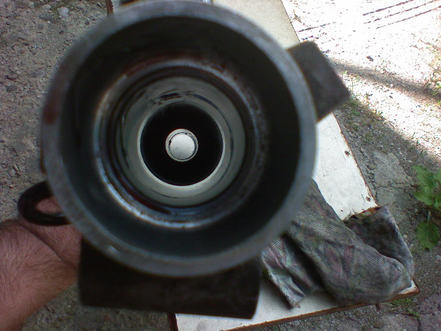

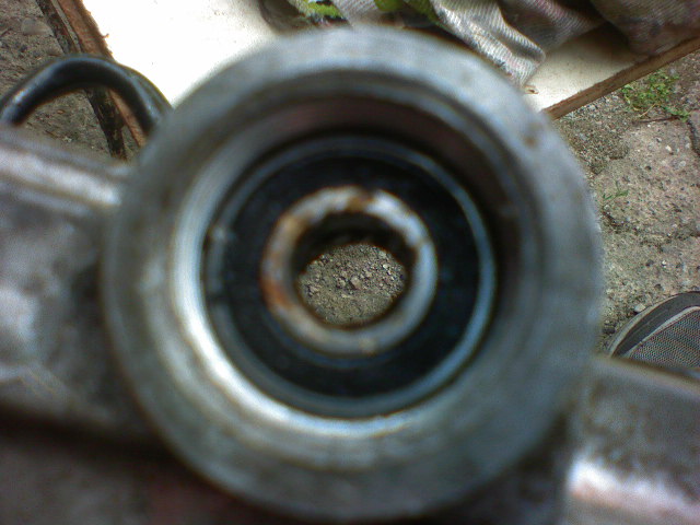

Mesajde bibanu47 » 28 Iun 2011, 16:14

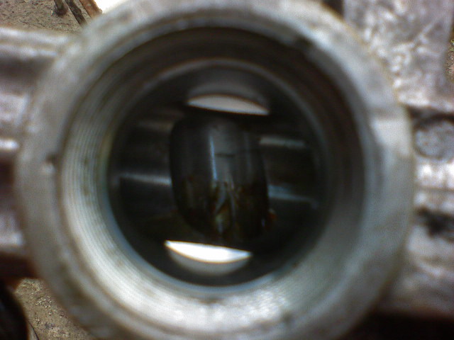

CONTINUARE CASETA MONDEO

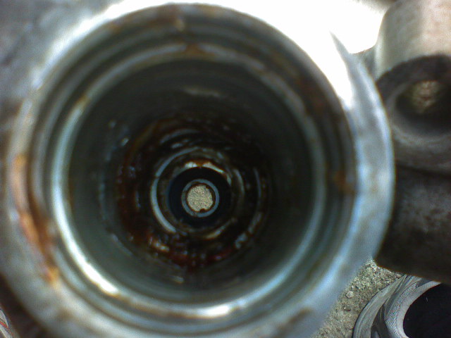

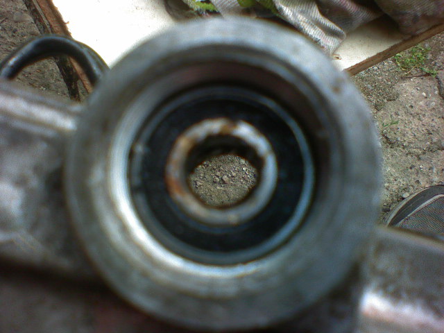

partea in care intra distribuitorul casetei
partea dreapta pe unde se introduce axa cremaliera a casetei impreuna cu pistonul
partea stanga a casetei
partea unde se monteaza tachetul impingator
rulmentul inferior care fixeaza si roteste axul distribuitorului

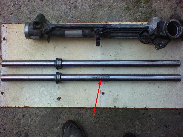

cele doua axe cremaliera si carcasa casetei

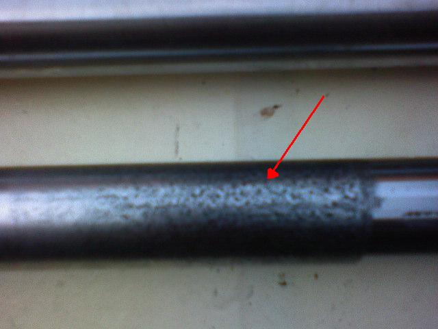

cele doua axe cremaliera,sageata indica portiunea corodata
cremaliera corodata
cremaliera buna
carcasa casetei
bibanu47
Director Tehnic
Mesaje: 6874
VIN: IMEDIATCASATEAJUT
Re: bibanu47: service, reparatii, reconditionari si modificari
Mesajde bibanu47 » 28 Iun 2011, 16:41

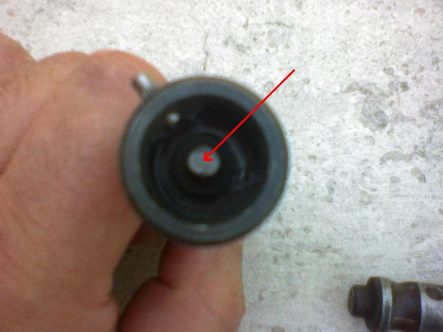

axul distribuitor ansamblat
axul distribuitorului si distribuitorul fragmentate iar sageata indica unul din cei 4 segmenti
sageata indica locul de unde se sectionea axul
zona de unde s-a rupt axul

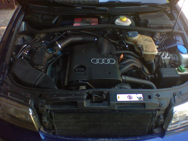

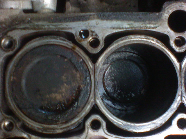

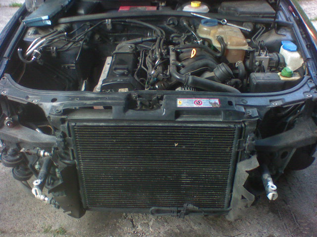

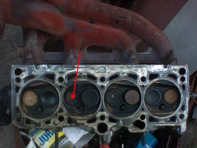

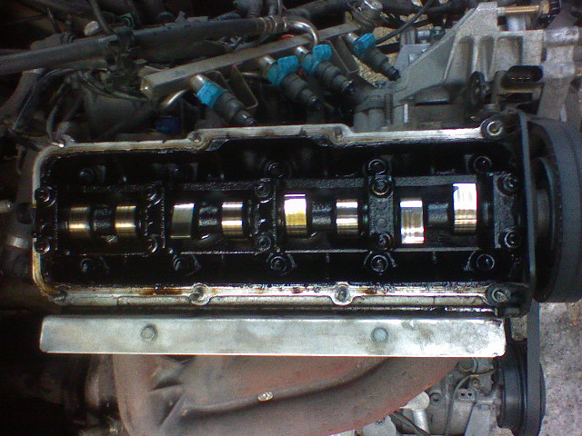

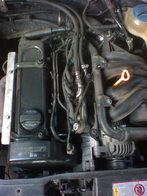

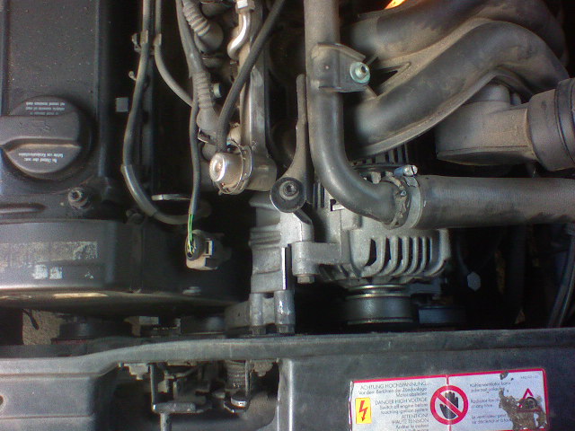

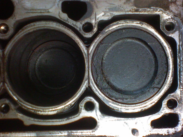

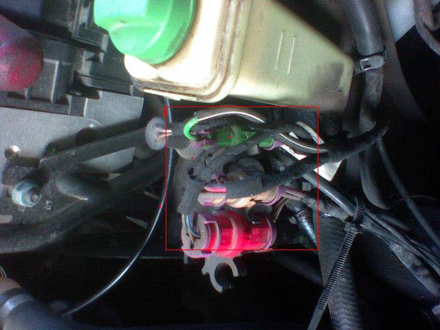

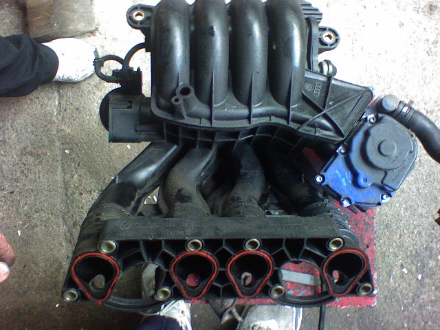

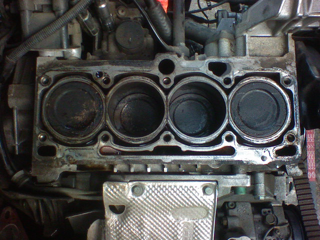

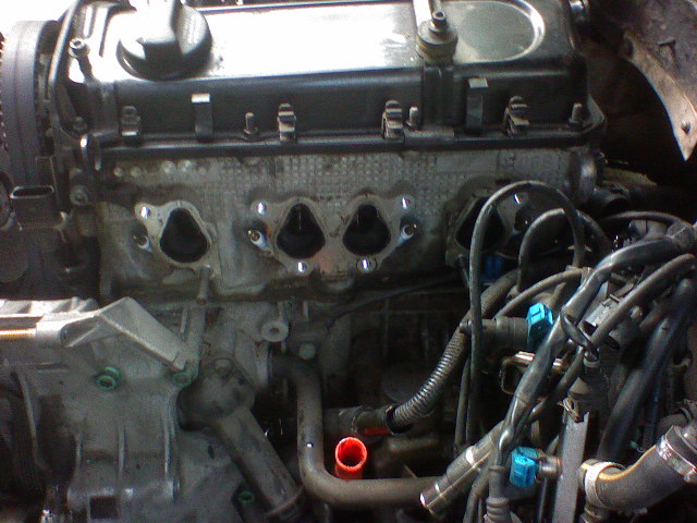

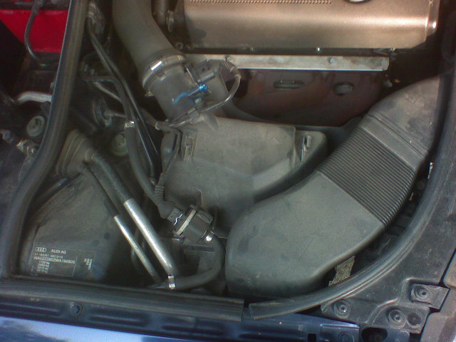

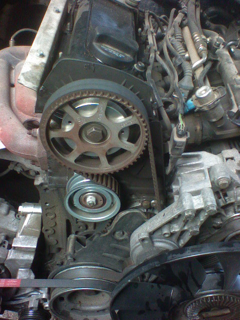

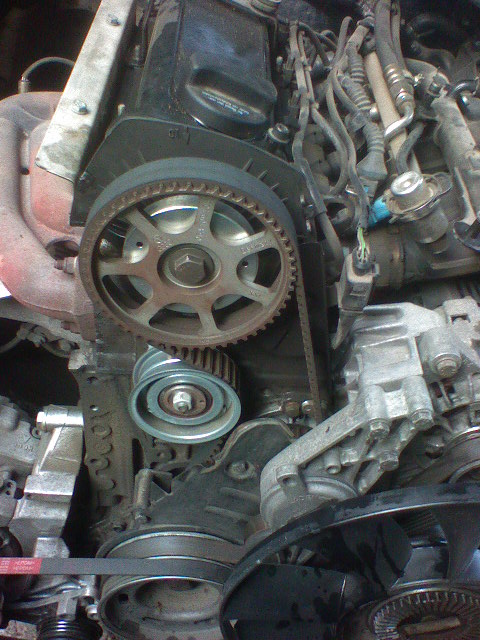

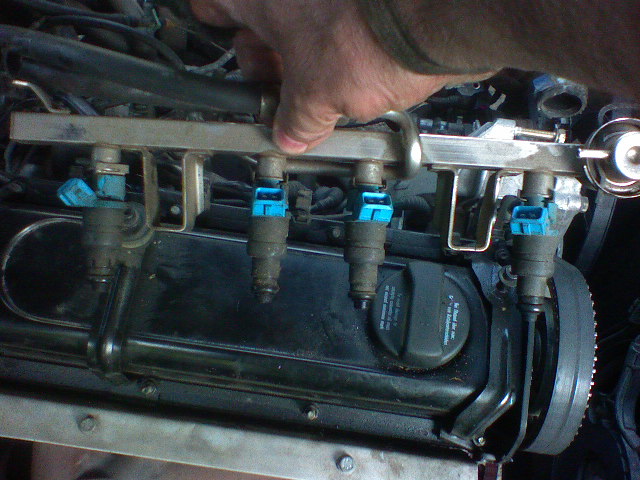

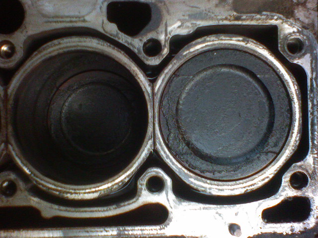

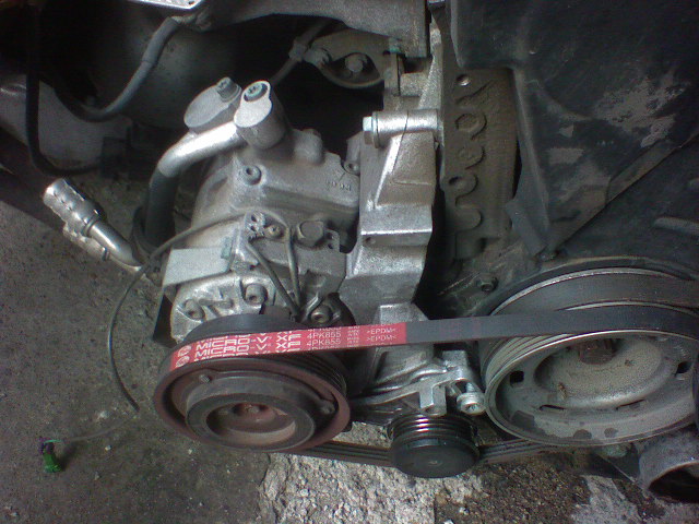

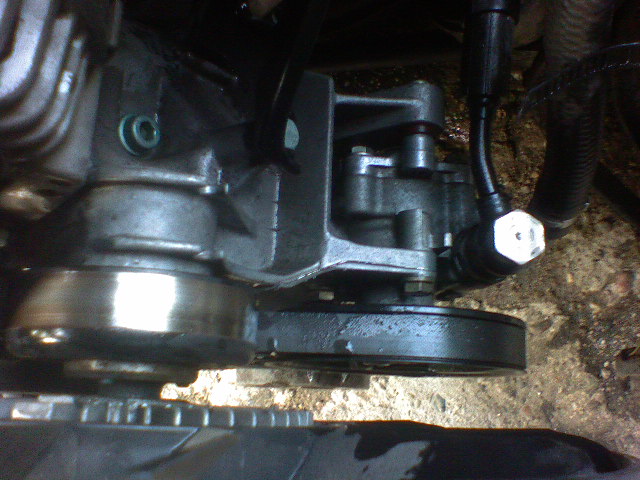

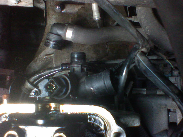

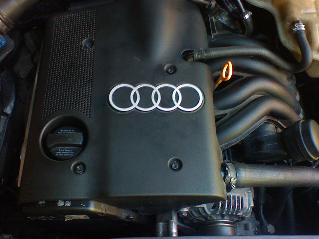

PREZENTAREA UNUI MOTOR DE AUDI A4 1.6 INJECTIE MULTIPUNCT AN 1998

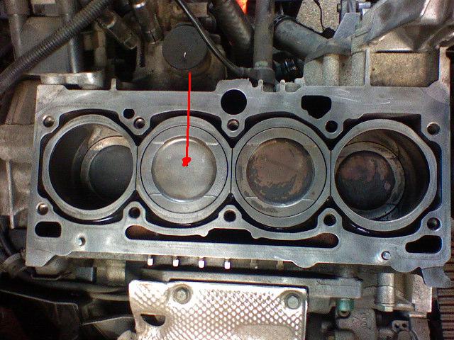

De curand am avut la reparat un Audi A4 al carui motor mergea neregulat si nu avea forta necesara iar dupa cateva verificari am ajuns la cocluzia ca avea probleme la supapele pistonului 2.

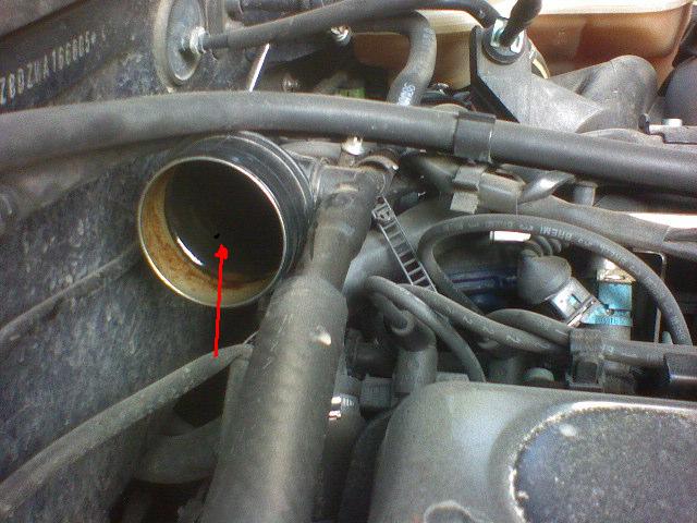

Am trecut la demontarea chiulasei si se poate observa ce am gasit in racordul de admisie care era plin de ulei datorita simeringurilor de supape care erau "coapte" de temperatura si de la pistonul care nu a ars.

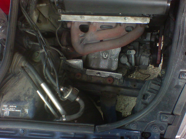

Motorul este amplasat longitudinal si din acest motiv nu se poate demonta distributia decat daca in prealabil se demonteaza toata partea frontala a masinii dupa care radiatoarele se dau cu grija in partea dreapta pentru a nu pierde freonul din instalatia de AC iar toata instalatia ventilatoatelor si a traductoarelor
electrice se demufeaza de pe aripa interioara stanga.

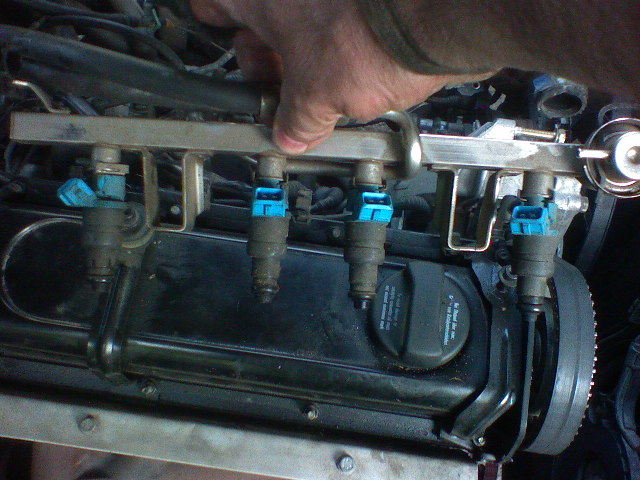

Rampa de injectoare si galeria de admisie de demonteaza primele,inainte de a scoate chiulasa deoarece alta posibilitate nu exista.

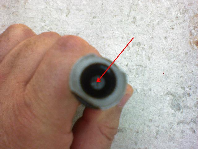

Dupa demontarea chiulasei am constatat exact ce presupusesem,supapale de la pistonul 2 erau deterioratea si mai mult cea de evacuare care avea scaunul ars.
Am depresat toate supapele,le-am pasuit cu pasta diamantata dupa care le-am schimbat simeringurile si le-am remontat la locul lor.
Ce trebuie avut grija la acest motor este faptul ca pe partea din spate are foarte multe racorduri de racire care au majoritate acelasi diametru si nu trebuie incurcate intre ele iar traselele lor trebuie respectate cu strictete altfel se obtureaza si nu mai trece lichidul de racire prin ele.
Odata cu aceasta reparatie am schimbat si filtrul de ulei si uleiul.

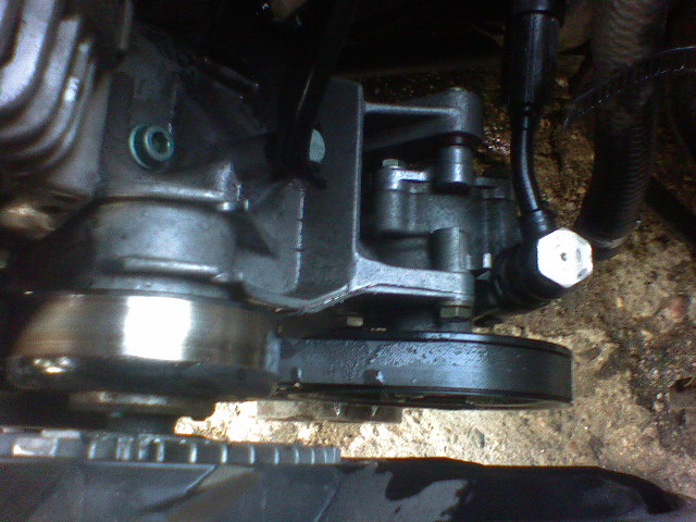

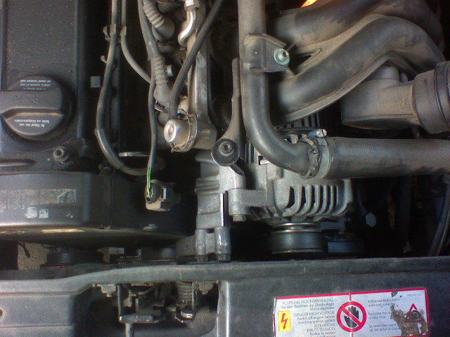

Va rog sa urmariti explictia fiecarei poze :
vedere ansamblu motor.
masina propriuzisa
cu spoilerul demontat
demontarea partii frontale

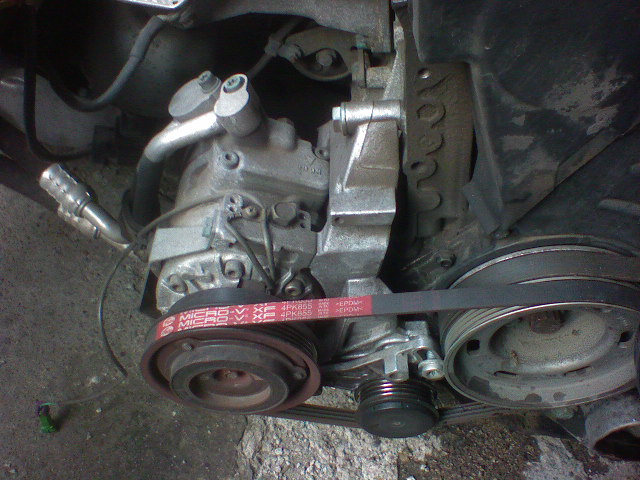

compresor AC.
pompa de servodirectie,
rampa cu injectoarele
amplasare alternator.
mufele de conexiune ale instalatiei de la electroventilatoare si termocupla.

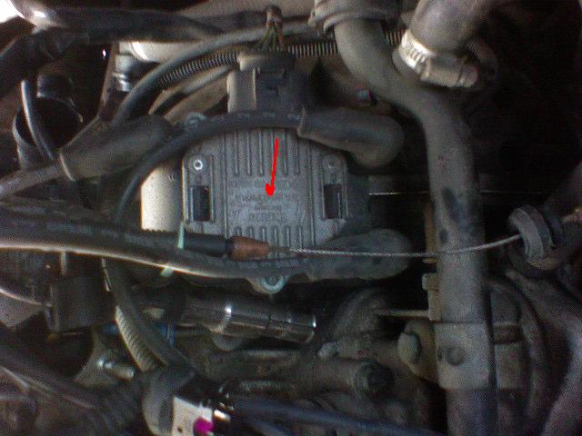

modulul de aprindere
bibanu47
Director Tehnic
Mesaje: 6874
Mesajde bibanu47 » 01 Iul 2011, 17:04
CONTINUARE MOTOR AUDI A4 1.6 INJECTIE MULTIPUNCT
o parte din racordurile de racire
garnitura de chiulasa care este fabricata numai din structura metalica.
galeria de admisie
chiulasa cu admisia de plastic demontata
axul cu came
uleiul ars din capul pisoanelor este cel care a scapat pe langa simeringurile de supape
ancrasarea pistoanelor cu ulei ars
se poate observa cat ulei ars au pistoanele in capul lor
sageata indica supapa cu probleme de la pistonul 2
asa vor arata pistoanele dupa curatare,ca cel de la indicat de sageata

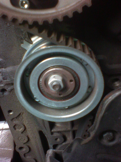

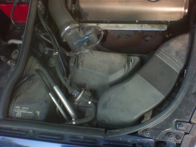

CONTINUARE MOTOR AUDI A4 MOTOR 1.6 INJECTIE MULTIPUNCT

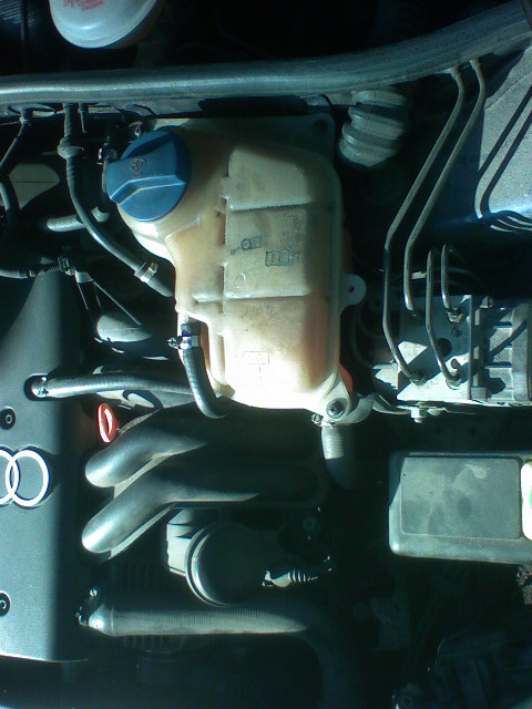

filtru de ulei
antigelul folosit tip G12
vedere ansamblul motor
carcase filtru de aer
vasul de expansiune si sistemul ABS
partea cu evacuarea
se poate observa cat ulei avea in racordurile de aer de la admisie
ansamblu distributie
rola intinzatoare distributie
