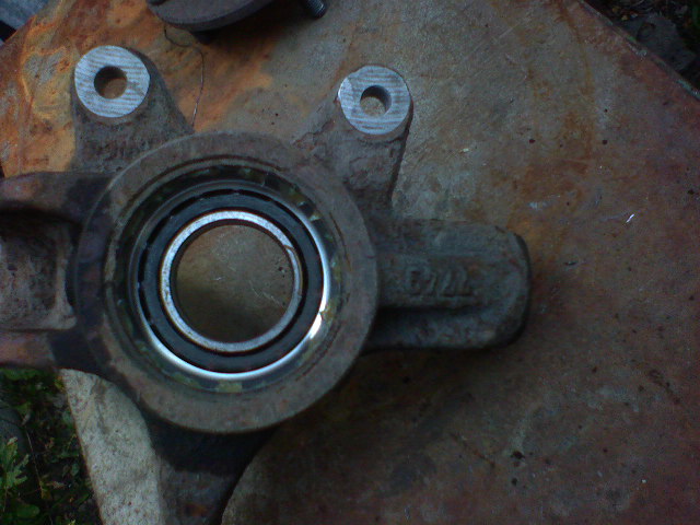

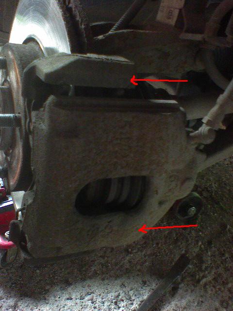

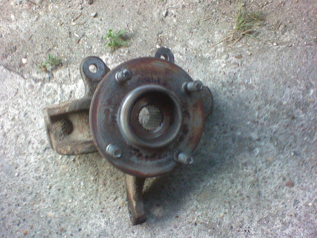

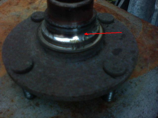

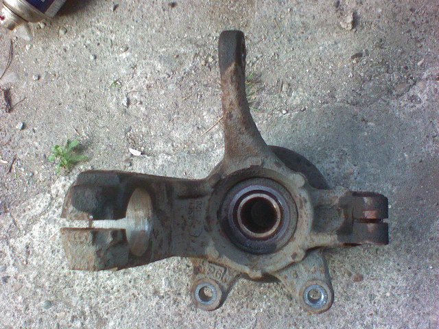

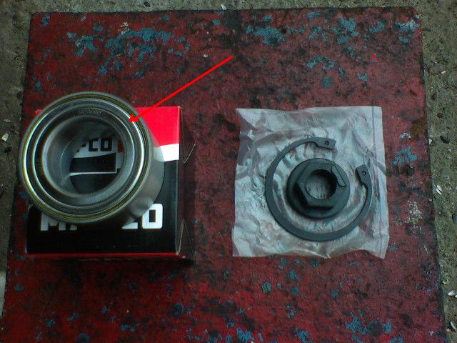

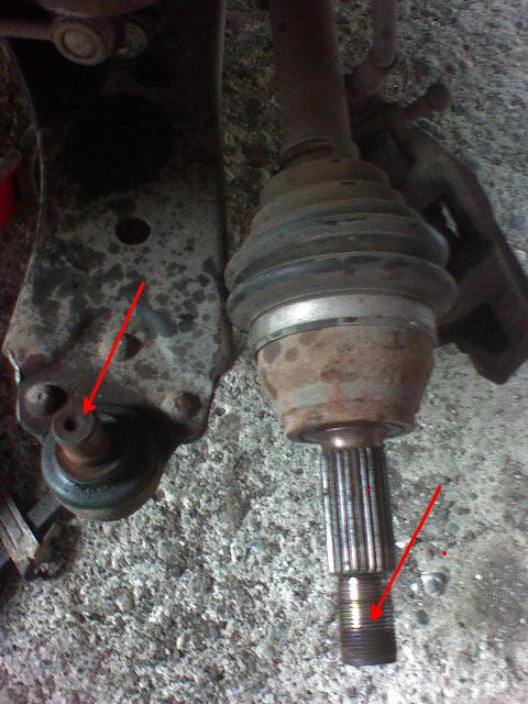

Inlocuirea unui rulment fata cu sistem ABS la Ford Fiesta,Focus si Fusion
Pentru inlocuirea rulmentului se parcurg urmatoarele etape:
-se slabeste piulita centrala care sustine planetara,
-se slabesc suruburile de fixare a jantei,
-se ridica pe cric si se foloseste neaparat suport de asigurare a caroseriei(capra metalica),
-se demonteaza janta si piulita centrala a planetarei,
-se demonteaza bieleta antiruliu dar numai partea de sus,
-se demonteaza cele doua suruburi ale suportului de etrier si se scoate impreuna cu etrierul,
-se scoate discul de frana,
-se demonteza senzorul ABS din port-fuzeta,se misca usor stanga-dreapta de el pana se degripeaza,
-se demonteaza capatul de bara care sfectuaza virajul,
-se demonteaza surubul care fixeaza pivotul in port-fuzeta,
-se demonteaza surubul care fixeaza amortizorul in port-fuzeta,
-se impinge axul planetarei din fuzeta si cu acestea fiind zise bratul port-fuzetei este gata demontat.
Dupa aceste operatii se fixeaza port-fuzeta intr-o menghina si cu ajutorul presei se extrage fuzeta din rulment.
Aici apare un incovenient deoarece dupa extragerea rulmentului,unul din cele doua inele interioare care sunt presate pe fuzeta,ramane neextras si anume cel dinspre fuzeta unde se monteaza janta si de aceea este necesara a doua presa mai mica pentru extragerea acestuia.
Se curata bine suprafata unde se aseaza discul de frana pentru a evita unele fulari la franare care se simt in pedala de frana iar atat pe cota de pe fuzeta acolo unde se preseaza rulmentul cat si pe cota din portfuzeta dupa o curatare prealabila ambele cote se ung cu un strat subtire de vaselina pentru ca noul rulment sa alunece usor la presare.
Trebuie acordata mare atentie la montarea rulmentului deoarece trebuie presat cu banda magnetica de ABS spre planetara deci partea carcasei bilelor care este de plastic vine spre planetara iar carcasa de metal a bilelor se monteaza spre fuzeta(roata).
Acum toate operatile de montare sunt in ordine inversa cu recomandarea de a unge cu vaselina toate suruburile si piulitele care se monteaza ,inclusiv cartusul amortizorului acolo unde vine introdus in port-fuzeta pentru o usoara alunecare.
Piulita planetarei se strange cu masina lasata jos si roata stransa definitiv dar cu ajutorul motorului pornit si cineva care sa apese in frana.
Aceasta piulita trebuie stransa foarte bine deoarece ea produce si strangerea si presarea rulmentului.
ATENTIE Dupa srangerea piulitei nu se da o jumatate de tura inapoi ca multi fac aceasta greseala si rulmentul ramane slab uzandu-se prematur.
Va rog sa urmariti cu atentie semnificatia fiecarei poze explicate de mine.

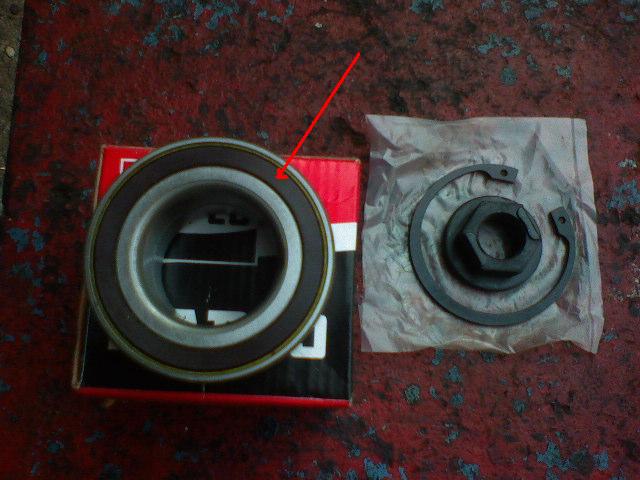

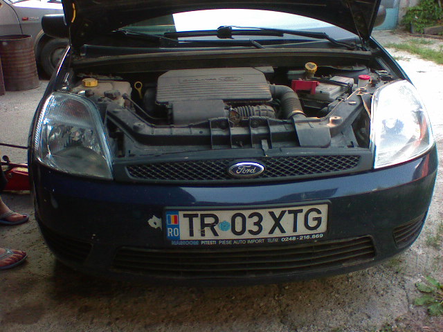

masina la care a fost efectuata interventia
suprafata metalica care se monteaza spre fuzeta(roata)
suprafata cu banda magnetica pentru ABS,acesta parte vine spre planetara

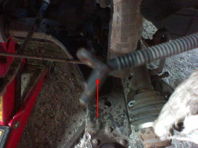

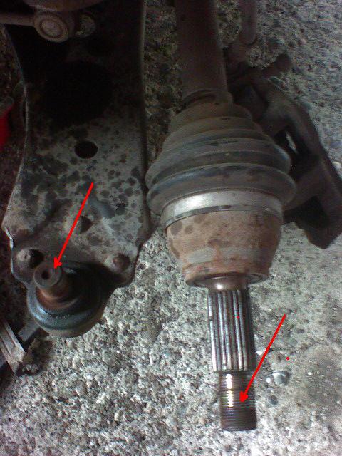

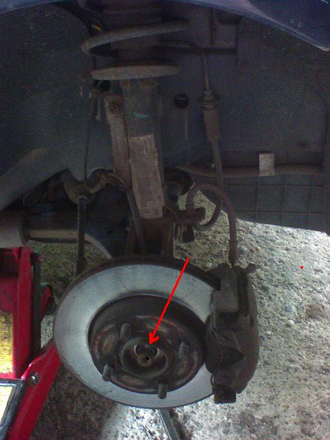

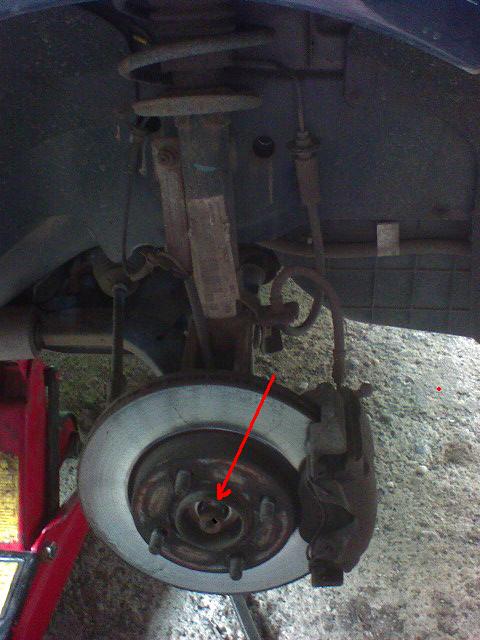

prima operatie dupa demontarea jantei,demontam piulita la planetara

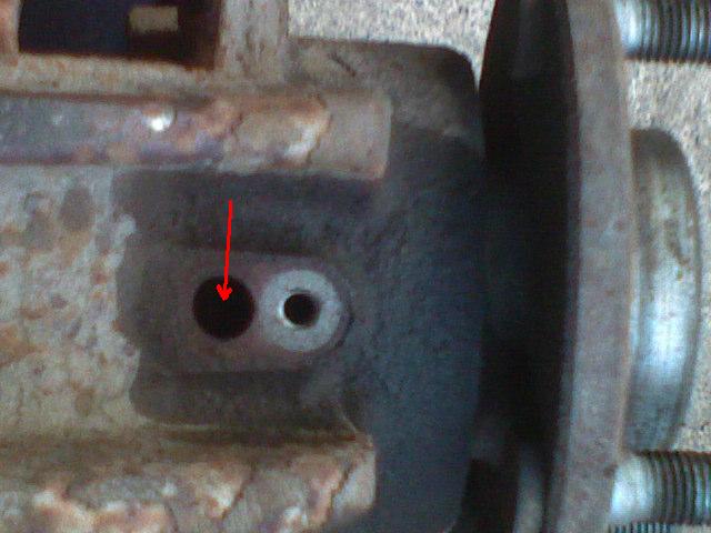

suprafata deasupra port-fuzetei si orificiul in care este montat senzorul ABS

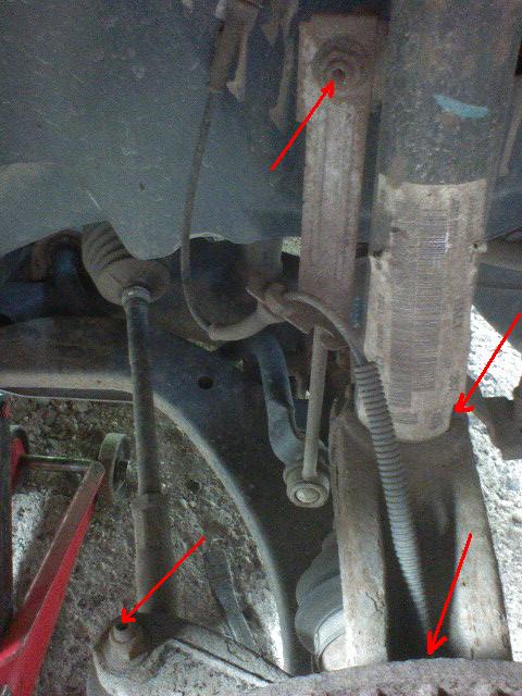

punctele de unde se demonteaza port-fuzeta
punctele unde se afla suruburile de fixare a suportului de etrier
senzorul ABS demontat

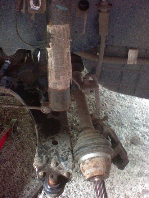

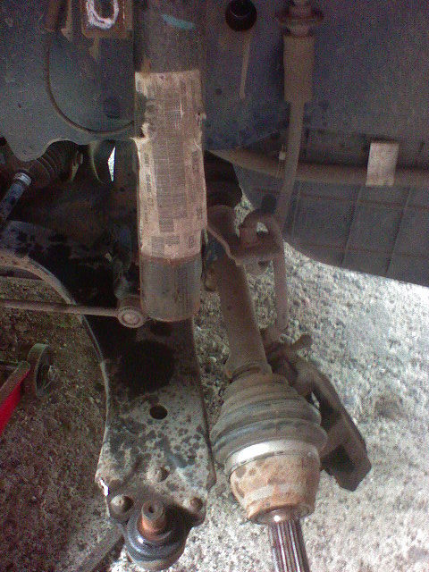

planetara si pivotul
dupa demontarea portfuzetei

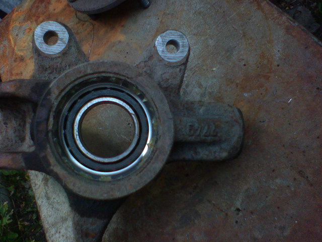

Continuare la inlocuirea unui rulment fata dotat cu sistem ABS
rulmentul este nemtesc si dupa cum putem observa fabricatul ne aduce la cunostinta si la ce turisme Ford se poate utiliza

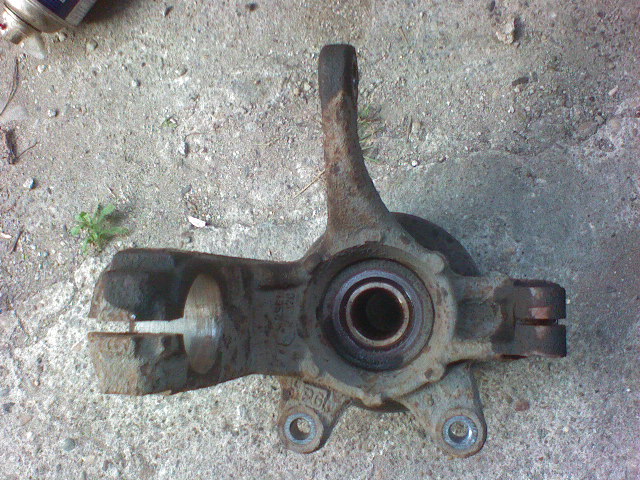

vedere port-fuzeta din spate
vedere port-fuzeta din fata
dupa depresarea fuzetei
inelul rulmentului care la depresare ramane pe fuzeta fiind necesara o noua extractie

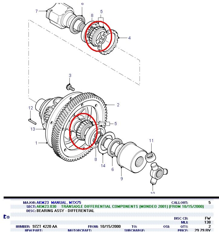

Dl.Bibanu am si eu nevoie de o idee la o problema
DE ceva timp in masina aud in partea mea la sofer o bataie si un sunet de frecat .foarte fin,,se aude ff usor si incet..Am suit roata pe cric am verificat cauciucul am zis ca o avea vreo galma ,ca freaca placutele pe etrier etc,,am verificat cam tot ce se putea ......,in cele din urma am costatat ca sunetul mult m-ai auzibil de afara ar provenii din partea cu cap planetara dinspre cutie ,vazand ca si burduful acelui cap era deplasat si parca ca avea joc .....
Cu gandul ca e capul dinspre cutie stricat am cumparat o planetara sh ,m-am chinuit si am schimbat in cele din urma acea planetara .....Ieri cand am iesit la teste am constatat ca face la fel ....
Am dat jos roata am verificat iar pe acolo si sunetul provine dintre cap planetara cutie si cutie ,doar in zona aceea..Am exclus ca ar fii iar capul ca na doar l-am schimbat acum banuiala mea ar fii RUlmentul conic din cutie de la planetara ....
M-ai jos am atasat o poza ca exemplu ....Si daca ave-ti vreo idee ce ar putea fii ,,sau daca a-ti m-ai intalnit asemenea caz? Sunt 2 rulmenti simpli conici nu-i mare inginerie dar nu am vazut pe nicaieri ca cineva sa aibe probleme ..
Ar putea fii si din cauza la semering cutie ?(ceea ce nu as crede exact)
Plus ca si bataia mica cred ca de acolo vine
Intra usor in viteze ,nu macane nu pacane ,dar as vrea totusi sa afluu daca sigur este de acolo ,ca din ce tin eu minte de la dacie tot din cauza la un rulment conic ,parca cel din treapta 5 ,s-a spart apoi mi-a intrat pe la pinioane si apoi mi-a spart si cutie in 2 locuri si multe altele,,numai buna de aruncat ,de aceea as vrea sa previn acest dezastru care ar putea face .

Mi-a trecut prin cap altceva ,ma gandeam ca manopera este undeva la 3-4 miloane ,rulmenti aceia cred ca sunt cel putin un 2-3 milioane bucata ....eu am un baiat de unde am m-ai cumparat cate ceva de la el de la un mondeo de anglia diesel ......a zis ca imi da cutia cu 70 euro cutie buna tot in 5 trepte ,a avut cam 154 000 mile cu masina cand a fost adusa ,kitul ambreaj la vandut separat tot la cineva si a zis ca a fost multumit de el,cutia a zis ca este in stare buna neumblata la ea ....
Nu mai bine iau cutia asta si gata ?crede-ti ca se potriveste ?eu zic ca da.

Daca este tot dupa motor de 1.8 o poti cumpara fara discutii este exact aceeasi prindere.
