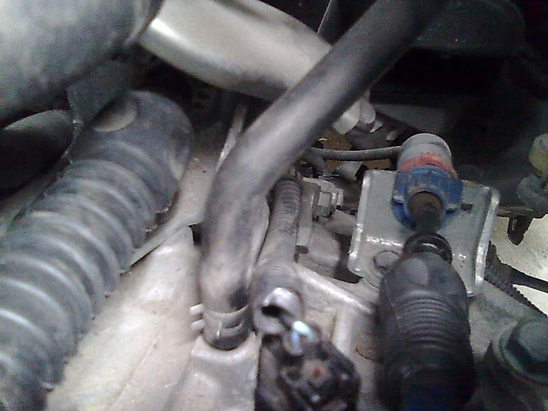

Mesajde mac01 » 25 Aug 2011, 14:54

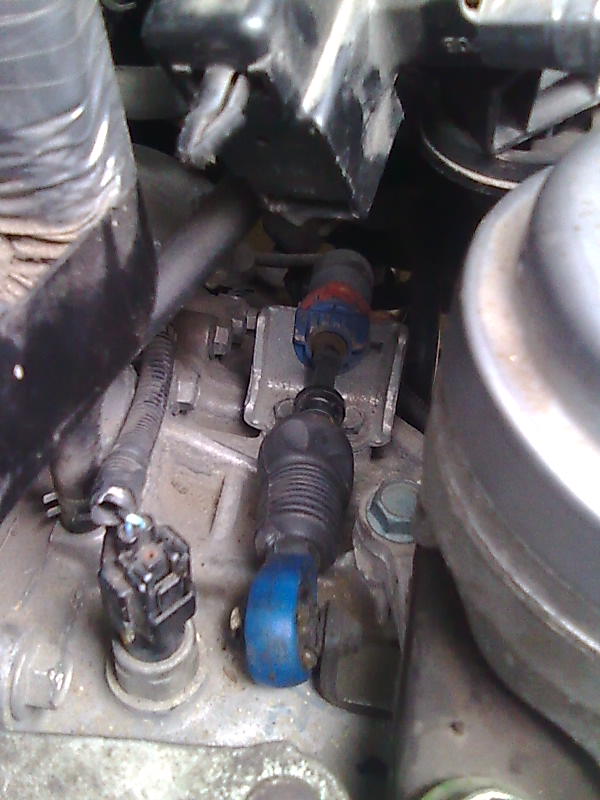

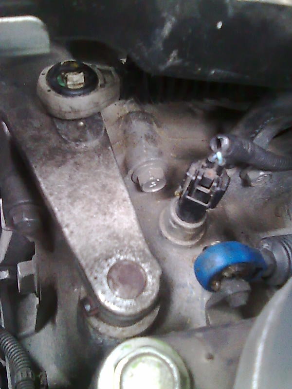

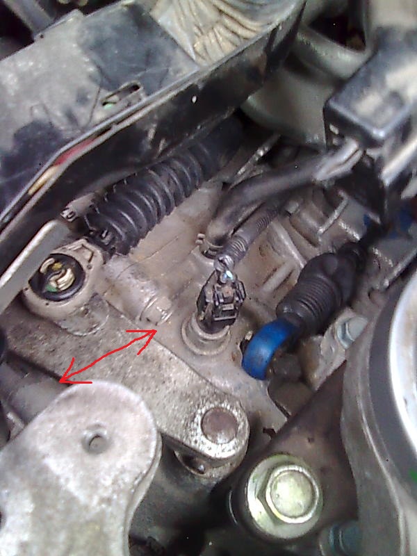

$1 scrie:$2ste vorba de un nissan x-trail 2.0ldci 150cp.
cu respect!
Ma interesa tipul masinii pentru ca nu am idee daca manevrarea vitezelor se face prin cabluri sau levier de comanda si daca ambreiajul este hidraulic.
Daca ai facut aierisire si nu se simte nici o modificare poate fi din cabluri fiind dereglate sa levierul avand uzuri in articulatii.
Ar fi nemaipomenit daca ai reveni cu ceva poze cu zona unde sunt amplasate mecanismele de schimbat vitezele pe cutie.
am revenit cu cateva poze. poza in care am desenat cu rosu reprezinta jocul care il are unul din cele doua cabluri. jocul este cam de 5mm fata-spate. mentionez ca celalat cablu nu are nici un pic de joc.
sa fie oare aceasta buba de agata? de la acel joc?
puteti sa ma primiti intr-o vizita si sa-mi remediati acel defect?
cu respect!

Re: bibanu47: service, reparatii, reconditionari si modificari
Mesajde bibanu47 » 25 Aug 2011, 15:14
Te rog frumos improspateaza-mi memoria,ce este cu agatatul ca nu mai retin despre ce era vorba la masina ta. :-??
Am cautat cu 2 luni in urma pana la pagina 120 si nu te gasesc.
bibanu47
Director Tehnic
Mesaje: 6874
VIN: IMEDIATCASATEAJUT
Mesajde mac01 » 25 Aug 2011, 15:37
da este vorba de agatat la schimbarea treptei a1a si a2a si mai putin a3a. este la pagina 106, 107, 108.
multumesc.
Mesajde bibanu47 » 25 Aug 2011, 16:20
Da Mac am citit tot si vreau sa stiu doua lucruri:
-daca bagi in viteza cu motorul oprit intra frumos?
-daca inainte de a baga in viteza faci vreo 5/6 pedale la ambreiaj ca sa ii faci presiune mai mare,tot asa agata la cuplare?
Mesajde mac01 » 25 Aug 2011, 16:35
cu motorul oprit nu se simte nici o agatare. cu motorul pornit (stat pe loc) iar nu se simte nici o agatare.
agatarea se simte numai in mers, dar cum sa va explic, proriu-zis este si o "agatare" dar simt in maneta si o presiune care ma impiedica sa bag in viteza. trebuie sa trag tare de maneta mai ales la cuplarea treptei a2a. la plecarea de pe loc cand cuplez treapta a1a acolo se simte agatarea si nu se mai simte acea presiune.
iar mai nou, am observat ca daca las masina in soare, sau dupa ce se incalzeste motorul, aceea presiune (opunere la cuplarea vitezei) si agatare (ca si cum ar freca ceva pe uscat) se mai diminueaza aproape spre disparitie.
multumesc.

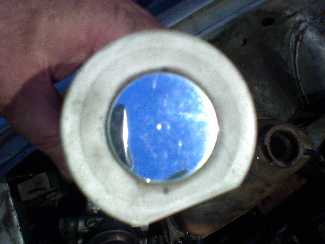

Mesajde bibanu47 » 28 Aug 2011, 17:39

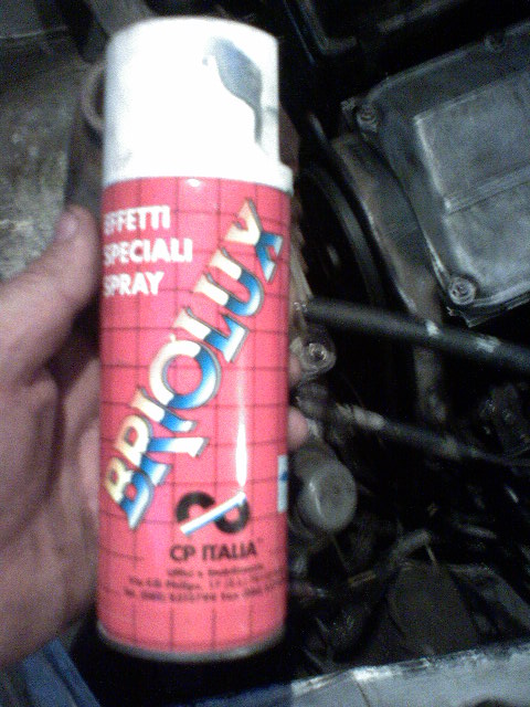

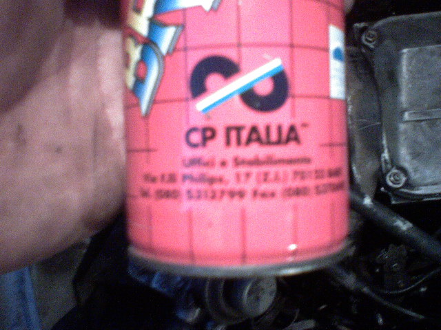

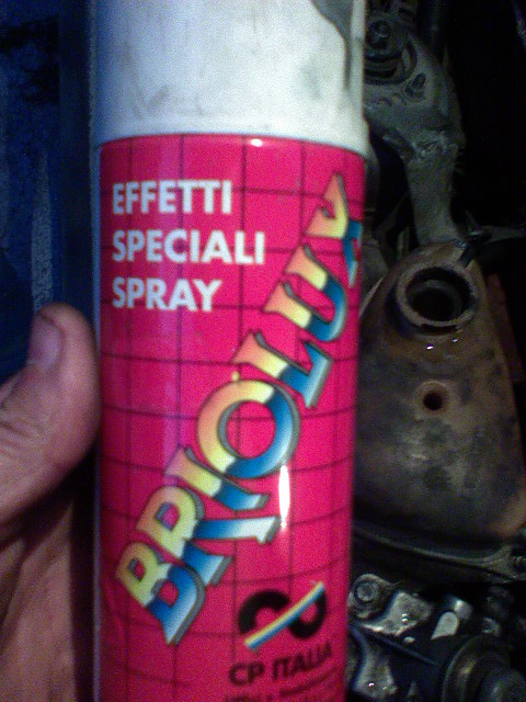

Discutam cu unul dintre moderatori despre repararea oglinzilor la farurile autoturismelor vechi care sunt matuite.
Eu am reparat la cineva anul trecut la o Granada si au iesit impecabil.
In comert se gasesc spray-uri de nichel si se pot folosi cu succes,se sterge oglinda cu alcool apoi se aplica un strat subtire de nichel.
Operatia se repeta de doua ori.
bibanu47
