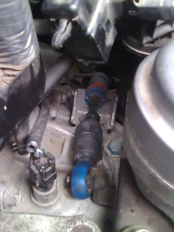

"Eu iti recomand pana una alta sa verifici pozitionarea coloanei de esapare a gazelor"
ieri m-am uitat sub masina si aveam aerul conditionat pornit si am vazut ca esapamentul se misca mai tare odata la 3 secunde,parca se scutura
si in interior se misca masina tot la acelasi interval si se simte ca si cand te scutura sau fuge stanga-dreapta ce sa fie domnule?
numa bine!

Ok,acum lasand gluma eu ti-am facut 2 recamandari:
1-sa verifici daca la acea lovitura nu cumva tobele si-au modificat traseul,adica sa se fi rupt un tampon de la tobe si intr-o anumita zona sa bata undeva in caroserie,
2-sa bagi un cric sub cutia de viteze si sa ridici pentru a ramane tamponul de sustinere liber,ma refer la tamponul de sub tabloul de sigurante care sustine cutia si in acest mod il poti studia daca este deteriorat,dar cel mai bine ar fi sa il demontezi sa nu te pacaleasca.

Mesajde 4focus » 26 Aug 2011, 12:57
multumiri de recomandari si de ajutor!!! =D>
oricum,ochelarii sunt si cu cateva marimii mai mari =)) =))
apropo de avatar,esti fan steven seagal?
am comandat tampon sustinere cutie si astept sa vina sa il montez
la teava de esapament nu e rupt sau scos nici un tampon de cauciuc si e sustinuta bine
apropo de vibratii,am observat ca la relantiu se simte o vibratie si in roti/cauciucuri si e sezizabila vederii fara ochelari cu protectie UV =)) =))
multumesc!

salutare,am o problema cu masina mea fiesta mk3 din 94 motor 1.1 55cp
am sa atasez si o poza ,in bord in dreapta becului de la ulei este becul de la centura sau airbag
dar de fapt el cred ca indica ceva neregula la motor sau altceva...sa mai aprins de cand am masina de 2 ori si a ramas aprins(era firul de la electromotor rupt si a doua oara firul de intra in alternator in mufa era dezlipit ,bineinteles ca de fiecare data masina nu a mai pornit...)
acum se aprinde de 2 zile ,nu sta aprins ....se aprinde se stinge si tot asa...odata la 5 sec se aprinde...
intrebarea este : ce indica?ce poate sa fie...
masina merge foarte bine...lichide am ...fire nu sunt rupte nimic...
