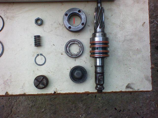

buna seara domnule bibanu47 am si eu o intrebare ?
am o bataie la masina si cred ca numai caseta de directie e de vina
bate in mers si la cea mai mica denivelare am incercat si cu motorul oprit tragind de volan stinga dreapta bate caseta si cind e pornita daca trag mai brusc stinga dreapta bate
de curs nu curge credeti ca se mai poate reconditiona sau traba alta multumesc

Salut yli_83,
Avand in vedere ca nu a inceput inca sa curga este faza optima in care se poate repara in 80% din cazuri.
Se schimba bucsa palier anti-zgomot si dupa aceea se face un nou reglaj la tachetul impingator.
In poza de mai jos piesa rotunda cu linie rosie la interior este cea care se schimba.

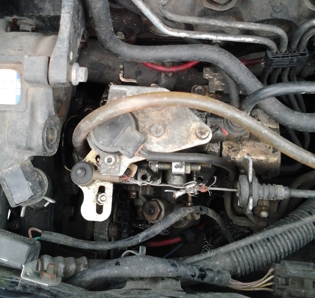

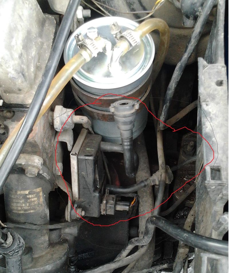

Buna ziua!
Am revenit cu niste intrebari despre un ford fiesta 1,8 TD an 1998.
1.Care este rolul celui incercuit cu rosu din poza 1?; un meserias la anulat pt ca se dezamorsa pompa; iar masina porneste greu la prima cheie dimineata cand e motorul rece, scoate mult fum negru la prima pornire. Am atasat poze cu tot motorul si pe bucati ca sa va puteti da seama mai bine.
2.De ce cate odata cand calc frana simt in talpa ceva care ar lovi sau bloca pedala?
3.De ce cateodata in mers cand las masina sa mearga fara sa o mai accelerez se decelereaza repede pe distanta scurta, iar altadata curge lin si se decelereaza in distanta mai lunga asa cum ar trebuii sa faca normal masina?
Multumesc frumos si anticipat pentru ajutor.

-1 Piesa respectiva face preincalzirea la motorina dar cred ca la tine are probleme de etansare si cineva a decis ca trebuie suspendata.
-2 Pedala de frana se intareste uneori pentru ca exista posibilitatea sa fie pe duca pompa de vacuum sau sa traga aer fals la vreo imbinare,iti expun mai jos si pompa sa stii care este.
-3 De obicei oscilatia ralantiului la tipul tau de motor se produce atunci cand ai joc in axul de la clapeta de acceleratie a pompei de injectie,depinde in ce pozitie apuca la revenire.

Mesajde tavi_ok » 22 Ian 2012, 20:55
$1 scrie:$2alut,
1.Banuiesc ca piesa de pe la punctul 1 se poate schimba, daca o schimb va preincalzi motorina si nu va mai porni greu la rece,nu?
3.Eu nu am oscilatii la relanti, doar am zis cateodata cand lasi masina sa mearga fara sa mai o accelerezi, masina mergand drept isi reduce deobicei lin din viteza, dar la mine cateodata se reduce mai brusc din viteza.sa dau un exemplu merg cu a 3-a si ca sa nu pun frana las masina sa curga putin pana se reduce din viteza si bag a 2-a,sa zic ca normal as merge lin 50 m, atunci cateodata merg doar 20 m si se reduce viteza, si face si un zgomot parca.
