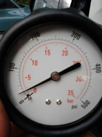

Mesajde ipman » 28 Iul 2012, 12:24
Salut maestre!azi mi-am masurat presiune,si vrea sa imi spui daca este presiunea corecta
am sa atasez poze cu valorile date de manometru
multumesc!

Mesajde ipman » 28 Iul 2012, 19:49
Imi cer scuze!!! :| nu am fost acasa si am incercat sa le uplodez de pe mobil si se pare ca nu a mers,dar am reusit acum :D
multumesc!
numa bine!
presiunea la 2000 rmp
presiunea la relanti

Mesajde bibanu47 » 28 Iul 2012, 23:20
Ceasul este gradat in bari si 1 bar = 0,987 atm,deci asta ar insemna ca in turatie ai unde la 4 atm iar la ralanti vreo 2 atm ceeace nu este rau,e destul de binisor dar as fi curios sa-ti vad si compresia ,asta pentru ca stiu ca ai scule. :D
