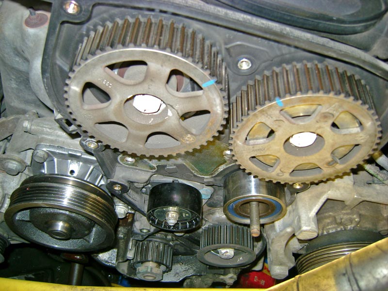

Daca nu ma insel ai semne pe ambele pinioane montate pe axele cu came si atunci cand sunt puse la punct semnele vin in partea de sus a pinioanelor.
Te-as ruga sa postezi o poza cu ambele pinioane vazute frontal si iti spun imediat ce si cum.

da,este adevarat..am doua semne albastre.dar le-am pus asa so nu isi tine relatiul.am cititi pe net ca acele pinioane sunt cu reglaj pt a veni cureaua la fix pe dinti.

Mesajde bibanu47 » 30 Oct 2012, 17:38
Sa inteleg ca ai demontat un pinion si nu are canal de pana?
Poti sa postezi o poza cu ambele axe cu came?
Adica chiulasa vazuta de sus dar fara capacul la culbutori.

dl gabi.are canal de pana,dar acel canal este mai mare(are un reglaj de 2 dinti)!
iar capac la curbutori nu am.axele cu came sunt bagate intr-un "cilindru" care daca il desfac se da jos odata cu axa cu came.

Deci sagetile rosii sunt cele 4 semne de punere la punct iar pinioanele trebuie stranse pe axe la jumatatea cursei,deci efectiv slabesti surubul central,dai pinionul in stanga si apoi in dreapta ca sa vezi cata cursa face dupa care il dai la jumatatea cursei si strangi surubul la loc.
Imi pare rau ca nu ai postat si poza cu axele cu came ca sa le vad pozitia,daca recitesti mesajul meu o sa observi ca eu asa scrisesem.
Daca ai neclaritati ma poti suna pana in 12 noaptea fara nicio problema,te. e in semnatura mea.

dl gabi...multumesc pt sfat...iar in legatura cu poza axelero..dupa cum spuneam nu exista capac separat de axe...acel capac se da jos odata cu axele,iar daca vreau sa scot axa din capac trebuie sa dau fulia jos si iese axa afara din capac.iar daca dau jos acel capac cu axa raman supapele libere.

Mesajde bibanu47 » 01 Noi 2012, 00:58
Acum am inteles,e modelul ala ciudat de se sectioneaza rampa chiar la nivelul axelor cu came,nu are capace.

Mesajde fla_tun » 01 Noi 2012, 08:52
exact.deci de potrivit ramane cum ati spus mai sus sau exista o alta modalitate?

Mesajde bibanu47 » 01 Noi 2012, 15:03
Salut.
Da,deoarece ai canal de pana si acum am totul clar.
Eu as zice sa dai jos si cele doua capace triunghiulare din spatele chiulasei sa nu aiba frezari in axe acolo si sa se puna cu cele doua frezari in plan cu chiulasa ca cele de Ford.

Mesajde fla_tun » 01 Noi 2012, 20:04
buna seara..am dat jos cele doua capace si are frezari la fel ca siin fata adik doar pe margine nu e de la cap la cap cum este la ford...atasez mai jos poza cu trusa speciala de reglare.
