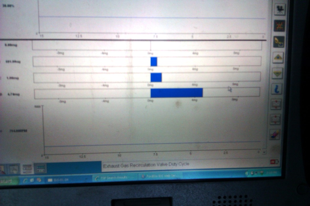

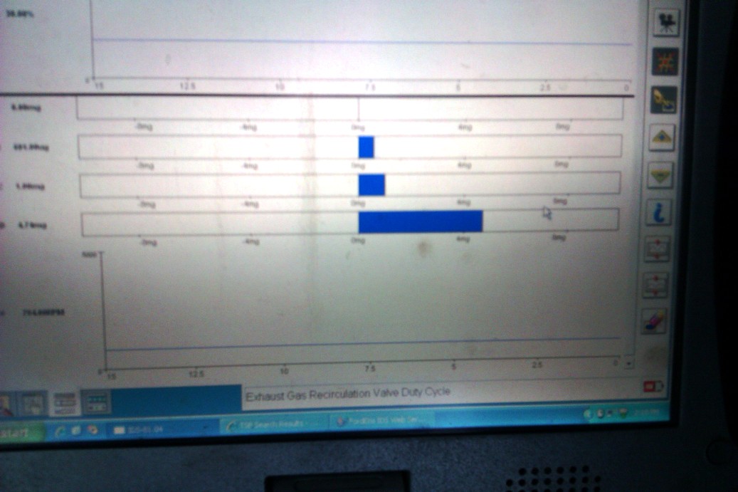

Mesajde focu25 » 07 Noi 2012, 22:33
$1 scrie:$2alut,
Nu am idee cat costa segmenti la motorul diesel deoarece majoritatea imi vin si cu piesele deja cumparate dar la 1.6 16 V sunt in jur de 520 lei.
La tester pe modul de compresie cilindrii a iesit "asa si asa" adica pe graficul ala cilindrii 2 si 3 variau de la -4 la -4 si ceva iar cil 4 la -2 dela 0 pornind, acu nush caut sa vad undeva sa fac un test de compresie adevarat.....iara pe injectoare, se vede in poza........
focu25

Mesajde bibanu47 » 08 Noi 2012, 04:45
Eu nu stiu ce unitati de masura sunt alea la tine acolo dar pot sa iti spun ca la motorul tau o compresie perfecta este de 19,4 dar incapand de pe la 16-17 asa nu este rea.
Nu inteleg ce vor sa spuna cu -2 si -4 dar probabil sunt parametri cu care sunt sub cota de 19,4.
Habar nu am.

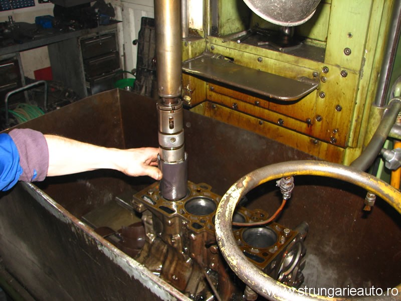

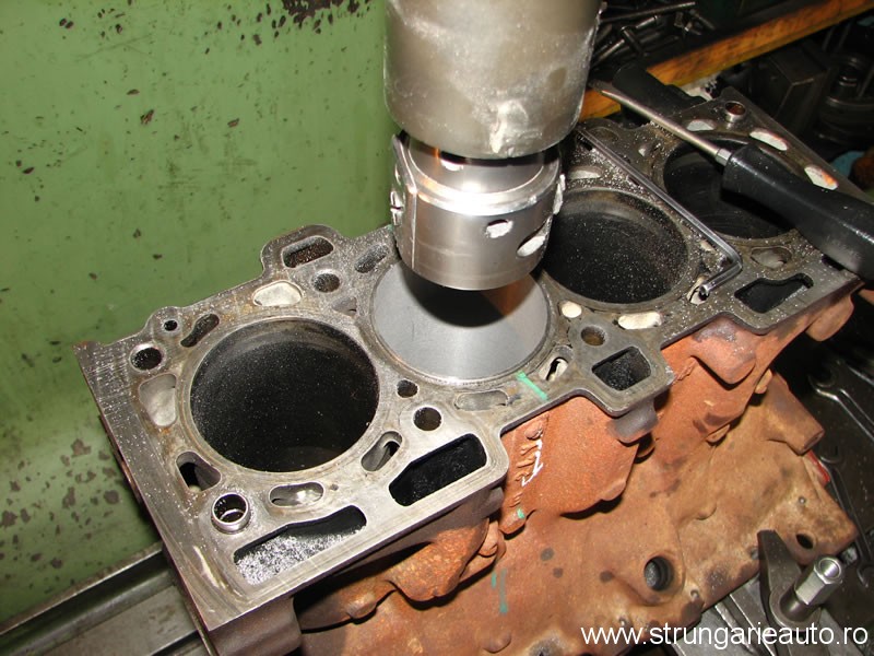

Ford Taunus 1.6 an 1975 - Bucsarea blocului motor

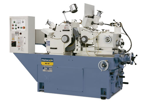

Avem mai jos cele 3 masini pentru rectificat,honuit si alezat
Masina de rectificat
Masina de honuit
Masina de alezat blocuri motor
