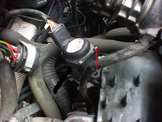

Mesajde danilica » 13 Noi 2012, 08:48
Respecte d-le Bibanu. Citind topicul dumneavoastra o anume operatie mi-a atras atentia si anume cea de curatare a EGR-ului. Detin un ford fiesta 2007 1.4 tdci 99.000 Km , masina avand 5 ani jumate. Probabil ca daca locuiam in zona Alexandriei imi faceam o programare la dumneavoastra pt o lucrare executata ca la carte dar stand in judetul Mures am vrut eu sa execut lucrarea.(am incercat la doua service din oras - sfatul lor fiind sa merg mai turat ca nu e nevoie de curatare). Principalul simptom care m-a facut sa ma gandesc ca e nevoie de o curatare este gatuirea motorului .... daca ma exprim bine. Parca e mai zgomotos, urca mai greu in ture fata de acum 2-3 ani. Ca o paranteza si apropo de sfatul mecanicilor de a merge mai turat, vreau sa mentionez ca acum 2 ani am facut un drum de Austria mai multe masini unele de clasa superioara fiestei pe autostrada cu viteze constante de 140-150
Km/h asta la mine insemnand 3500 sau chiar peste 4000Rpm. Intr-adevar dupa acest drum s-a simtit ca masina merge ca noua, uitasem de demarajul initial al masinii. Revenind la curatarea EGr-ului am urmarit pasii descrisi de dumneavoastra la pagina 59 si am intampinat urmatoarea problema. Unul din suruburile care prinde corpul Egr-ului nu-l pot desface, fiind foarte strans (desi am dat cu sprei degripant) . Mai precis cel de sub sageata facuta cu rosu in poza DSC00028.JPG pag 59 a topicului.Incercand de mai multe ori am stricat capul surubului trox. Exista si alta posibilitate sa-l mai desfac? M-am gandit sa-i fac un sant pe mijloc cu o panza mica de bonfaier si sa incerc cu o surubelnita in linie. Ce ma sfatuiti ? Multumesc...
new fiesta 2007 ..1.4 tdci
danilica
Mesaje: 494
Membru din: 08 Mai 2007, 20:41
Localitate: mures
Maşina: Ford Fiesta 1.4 Tdci
Re: bibanu47: service, reparatii, reconditionari si modifica
Mesajde bibanu47 » 13 Noi 2012, 10:07
Sa stii ca aceeasi problema am si eu cu suruburile dar nu din lipsa de scule dedicate lucrarii deoarece am cam tot necesarul dar suruburile sunt foarte moi si interiorul matritat pentru cheie se rotunjeste iar spray-ul nu este deloc de ajutor dar ii aplic de la inceput cea mai "medievala" metoda apoi se desfac de iti este drag.
Rezolvarea? :D
Postez piesa respectiva pe menghina sau pe o suprafata metalica si cu ajutorul unui ciocanel si o tija metalica rotunda bat in capul fiecarui surub exact in locul unde se introduce cheia dar se bate cu simt de raspundere sa nu deteriorezi piesa.
In cazul tau nu faci crestatura cu bofaierul ci cu ajutorul unei surubelnite plate dar putin ascutita bati in extremitatea surubului dar inspre partea stanga ca sa se desfaca si iti garantez ca pleaca imediat.
Lovesti exact asa ca in poza postata de mine.
Iti recomand sa nu mai folosesti suruburile originale ci sa cumperi din comert suruburi cu hexagon extern ca sa nu mai ai probleme.
Se gasesc la orice magazin de materiale de constructii.
Spor la treaba. :)

$1 scrie:$2una,
Am o problema de o vreme si inca nimeni nu a gasit solutie la ea. Este vorba de un Audi A3 din 2002, motor 1.6 benzina 8 valve, 75kw/102ps cod BFQ (dupa facelift Euro4).
Problema e urmatoarea, dupa ce se incalzeste motorul, si daca o turezi sau umblii turat cu ea si si te opresti brust, in loc sa revina turatia la relanti se opreste la 1300 si incepe sa oscileze la 1300-1600, si face asta pana la nesfarsit. Singura modalitate cu care sa opresti asta este sa pornesti klimatronicul sau sa invarti din volan si sa tii volanul cateva secunde, atunci revine turatia la relanti. Unde am fost si unblu de obicei pt reparatii nu si-au dat seama, am curatat impreuna clapeta de acceleratie, debitmetrul de aer, am cautat pt aer fals etc. Pe tester nu apare nici o eroare totul pare a fi in regula, odata mi-a aparut ca power steeering presure switch signal intermitent. Intretimp am luat o alta clapeta de acc, l-am montat aceasi chestie, am pus la loc cea veche.
Pe internet ce am gasit este ca poate fi din senzorul de presiune servo, am curatat mufa eroarea nu a reaparut inca dar galoparea da.
Va rog daca aveti idee ce ar putea fi as fi foarte multumit, si inca o informatie daca am climatronicul pornit atunci nu apare fenomentul.
Te rog sa incerci cu mufa de incarcare a alternatorului scoasa si sa observi daca mai face la fel ca si pana acum si in functie de asta mai discutam.

Mesajde Oxigen » 16 Noi 2012, 10:25
Mufa de incarcare de la alternator no am reusit sa scot e ft ascuns, dar in schimb am scos mufa de pe senzorul de presiune servo (F88) pt ca ieri dupa drum lung mi-a reaparut eroarea de semnal intermitent, si dupa ce am scos motorul merge mai fin si mai usor, si a disparut problema. Parca este un mod de a testa senzorul respectiv dar inca nu am reusit (frig, graba la munca).
