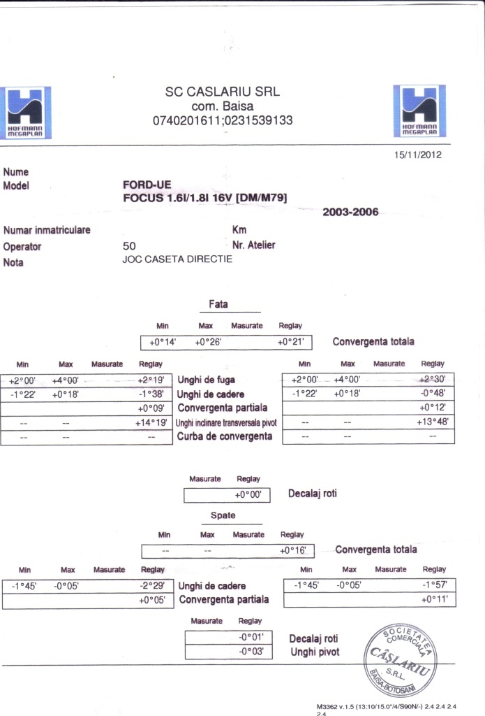

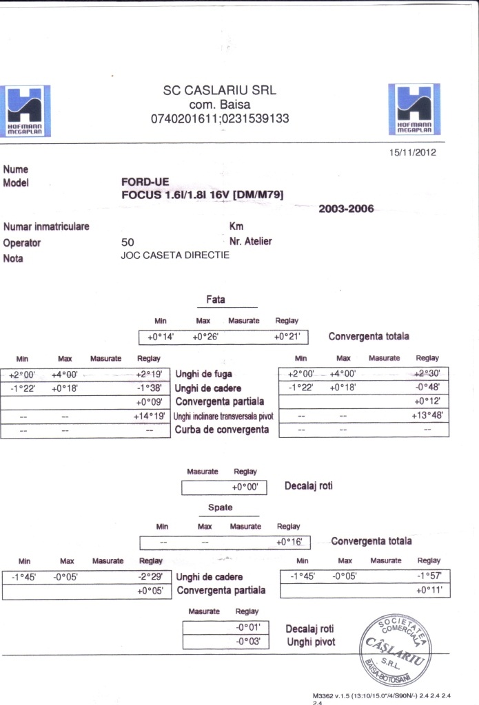

Dl Gabi, am scanat aici hartia care mi-a fost data de la service`ul unde am facut directia ca sa imi spuneti o parere. Multumesc !
Cum am mai spus, am fost si la alte doua service`uri si mi`au spus ca nu e nici un joc la caseta de directie, doar o bieleta pe duca si un pivot...
Ti-am mentionat mai sus ca am raspuns la intrebare dar nu interpretez fise de geometrii sau diagnoze computerizate deoarece nu lucrez in domniu si nu este de competenta mea.

Multumesc Dl. Gabi de raspuns...probabil ati fost pus si dvs in situatia mea sa umblati de colo,colo si fiecare sa isi dea cu parerea si sa nu faca o treaba cum trebuie.
