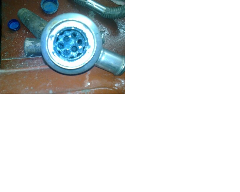

Mesajde danilica » 15 Feb 2013, 19:15
Salutare d-le Gabi. As avea si eu o intrebare. La un ford fiesta 1.4 tdci 105.000Km am incercat sa curat pt prima data egr-ul. La iesirea din egr spre admisie se afla un schimbator de caldura (sau epurator) care are circa 15 tevi de diametru mic din care am reusit sa desfund doar 6. Am incercat o baie in diluant, ceva sol de degripat, fierbere in apa +soda caustica. Am reusit sa desfund doar 6 tevusti la care am acut acces sa actionez mecanic. Depunerea este pietrificata, arata ca o mina de creion doar ca de diametru mai mare. Aveti la cunostinta daca exista o solutie care ar putea inmuia depunerea? Atasez si o poza cu piesa. Aceasta este confentionata din inox si are un pret destul de piperat. Multumesc anticipat. Respecte...
new fiesta 2007 ..1.4 tdci

Mesajde bibanu47 » 26 Feb 2013, 07:20
$1 scrie:$2alutare d-le Gabi. As avea si eu o intrebare. La un ford fiesta 1.4 tdci 105.000Km am incercat sa curat pt prima data egr-ul. La iesirea din egr spre admisie se afla un schimbator de caldura (sau epurator) care are circa 15 tevi de diametru mic din care am reusit sa desfund doar 6. Am incercat o baie in diluant, ceva sol de degripat, fierbere in apa +soda caustica. Am reusit sa desfund doar 6 tevusti la care am acut acces sa actionez mecanic. Depunerea este pietrificata, arata ca o mina de creion doar ca de diametru mai mare. Aveti la cunostinta daca exista o solutie care ar putea inmuia depunerea? Atasez si o poza cu piesa. Aceasta este confentionata din inox si are un pret destul de piperat. Multumesc anticipat. Respecte...
Ai incercat cu decarburol sau decarbusolv?
Se gaseste la orice magazin de piese auto.

Multumesc pentru sfat D-le Gabi. Am rezolvat problema, am curatat acel epurator, a iesit ca nou. Daca tot am avut desfacute conductele de aer am curatat si senzorul debitmetrului de praf. Credeti ca la acest nr de km 105.000 ar trebui curatata si turbina sau ajunge cate o talpa de 4-5 min din cand in cand. La montare m-am gandit sa dau cu sprei de contacte toate mufele ce le-am scos nu cred ca strica, nu? Multumesc si spor la treaba in continuare.

Mesajde bibanu47 » 01 Mar 2013, 00:52
Ai facut foarte bine cu spray-ul dar operatia asta trebuie facuta la fiecare inceput de anotimp friguros deoarece toate contactele fac condens cand se face trecerea de la cad la rece,adica in momentul in care vii cu masina dintr-o cursa.
Referitor la turbo,e bine sa va obisnuiti ca atunci cand veniti de undeva si parcati masina,sa turati de 2-3 ori motorul in gol inainte de oprire deoarece se si curata si in afara de asta ii lungiti enorm viata turbinei deoarece ramane amorsata cu ulei si la viitoarea pornire se unge instantaneu.

Ok acum putem discuta cu cartile pe masa :)
Este vorba de capacul care vine peste viteza a-V- a si totodata inchide si cutia de viteze.
Iti recomand sa nu schimbi garnitura ci sa demontezi capacul dupa care degresezi foarte bine cu o carpa curata imbibata in benzina,atat suprafata de etansare a capacului cat si a cutiei de viteze dar ar fi bine ca dupa scurgerea uleiului sa ridici cu cricul mult mai mult caroseria de pe partea soferului pentru a nu mai se scurge uleiul ramas inainte de a face degresarea.
Dupa vreo 15 minute vei intinde pe suprafata de imbinare a capacului,un strat de vreo 1-2 mm de solutie pentru pierderi de ulei care arata ca un tub de pasta de dinti si se numeste Gasket si il gasesti la orice magazin de piese auto dupa care il montezi dar nu ai voie sa bagi uleiul inapoi in cutie decat dupa vreo 8 ore sau daca ai o aeroterma sa sufle aer cald in acea zona il poti introduce dupa vreo ora.
Incerca sa faci ce ti-am recomandat si nu te multumi sa schimbi garnitura aceea cu una noua deoarece iar va curge.
Ai mai intrebat daca nu cumva curge ca ar fi ulei mult in cutie dar raspunsul este ca nu are legatura ca este nivelul mai mare,capacul trebuie sa etanseze dar sunt facute asa cum sunt facute si nu are rost sa discutam.
Spor la treaba.

As vrea sa va multumesc dar din pacate nu se pune problema ca am revenit ci doar ca uneori nu ma pot abtine sa raman indiferent la problemele colegilor si de aceea sa nu va asteptati sa mai raspund la toate problemele cu toate ca as vrea sa raman ca o amintire frumoasa in mintea voastra,poate in viitorul apropiat...

Multumesc mult pentru raspuns. Ma speriasem putin cand am vazut aceasta scurgere. Am senzatia ca trebuie data jos cutia pentru a desface acel capac, ceea ce implica cam multe operatiuni pentru o scurgere asa de mica. O voi monitoriza si la momentul oportun voi face reparatia conform sfaturilor dvs. Toate cele bune!
