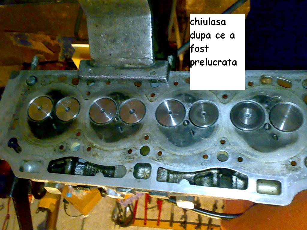

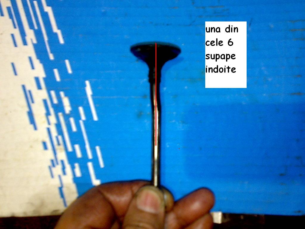

Dupa montarea distributiei la dumneavoastra totul este spre ok in momentul de fata. S-a stins si acel beculet din bord si masina merge relativ ok. De ce spun relativ ok pt ca inca mai are urmatoarele simptome:
1. la relanti are un mic tremurat sesizabil doar din locul soferului (mai ales daca sunt consumatori porniti- faruri, caldura cand tremuratul este mai accentuat etc) .Doar ca acest simptom ( daca imi aduc bine aminte) aparuse chiar dinainte de tampenia cu montatul gresit al curelei.
2 Din exterior dupa ce se incalzeste inca se mai aude o mica bataie de care m-ati avertizat inca de cand am luat masina de la dvs.
3. Se mai intampla ca turometrul sa mai cada sub 900 rpm....undeva pana aproape de 500 rpm dupa care sa se regularizeze , dar asta se intampla destul de rar.Totul se intampla cand masina este in deplasare si scot din viteza. Mi-a ramas prostul obicei ca uneori sa urmaresc cum se comporta acul si abia dupa sa bag in viteza :D . Iar dupa stabilizare sta cativa mm sub semnul de 900. Ma gandeam daca se poate cumva regla aceasta turatie???
4. La toba, in spatele masinii, nu se aud zgomote ciudate, sau cel putin urechea mea de nepriceput nu le aude.
Acum verdictul dvs a fost ca se poate sa se fi indoit supape la schimbarea distributiei. Intrebarea ar fi: pistoanele pot fi afectate in vreun fel? sau ce alte belele se mai pot petrece daca merg asa cu ea. Repet bataia aceea se aude doar daca asculti cu atentie motorul.
Imi cer scuze daca intrebarile par penibile , dar trebuie sa intelegeti ca eu ma pricep mai mult la ceea ce tine de ,,pix". Stiu exact senzatia dvs. Se intampla de multe ori sa ma sune diversi pt a le dicta pe litere orice expresie si atunci imi vine pe ei.........., dar incerc sa imi spun ca nu toata lumea le stie pe toate. Cam in aceasta situatie sunt eu in privinta masinilor. Trebuie ca cineva sa imi spuna pe litere si chiar de mai multe ori ce si cum.....ca abia la final sa inteleg si eu .
Multumesc pt ajutor.

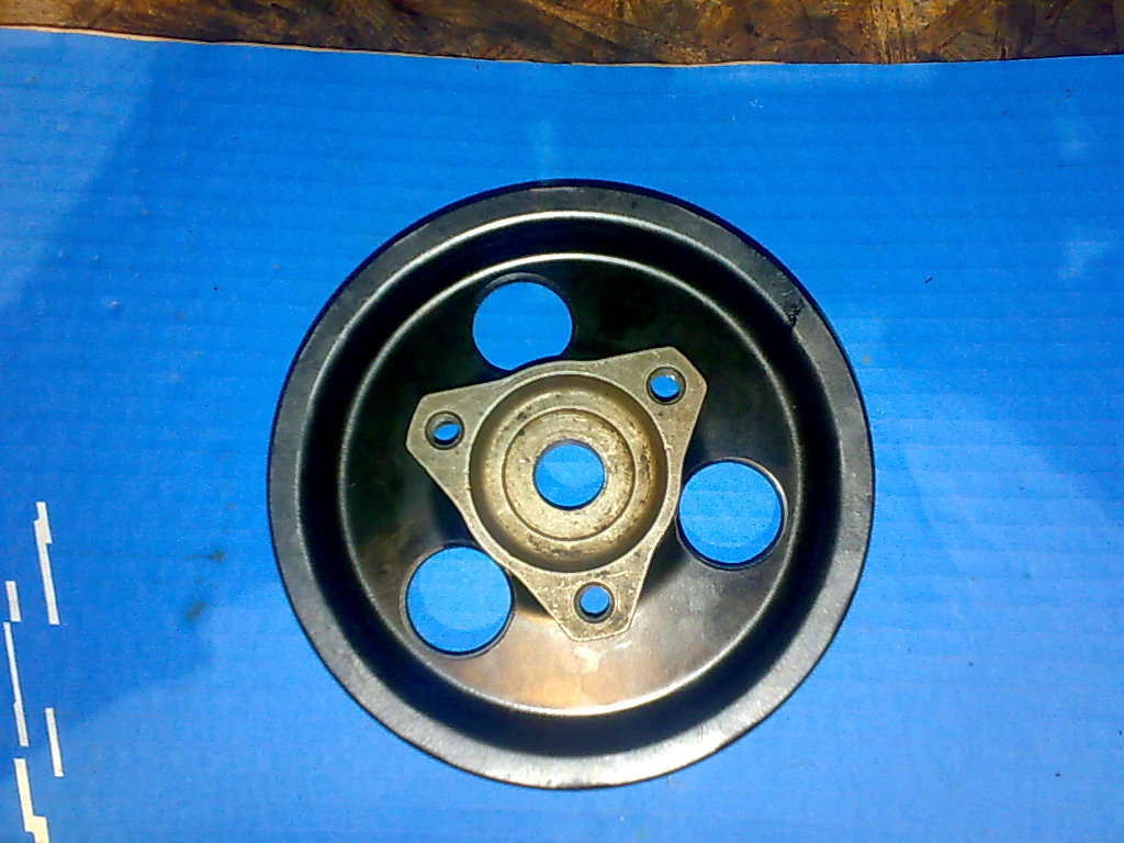

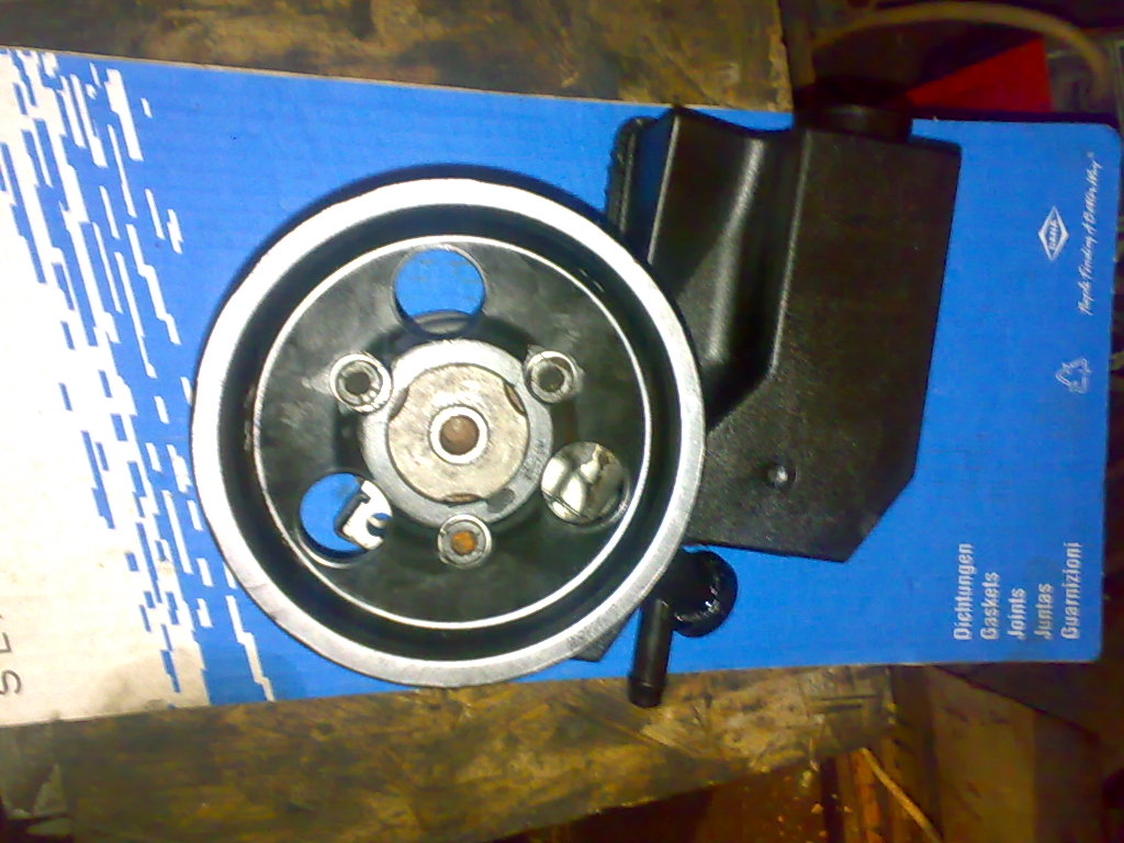

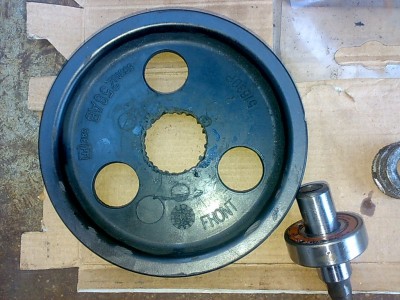

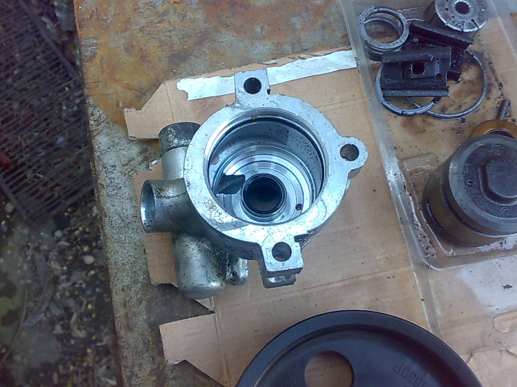

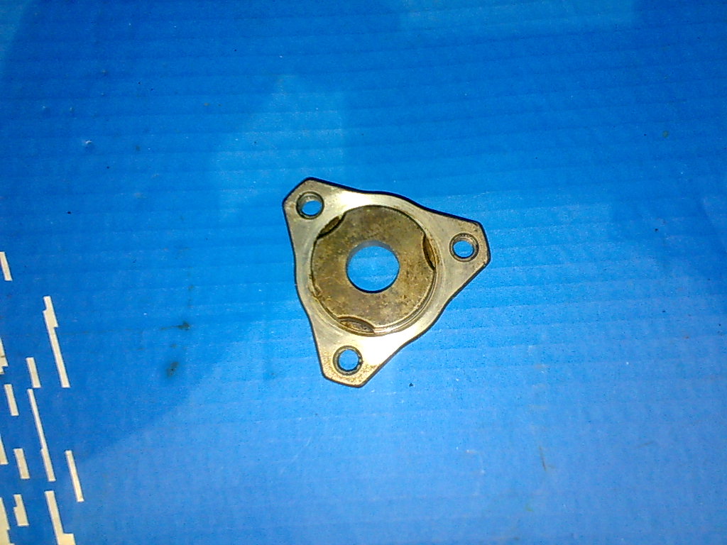

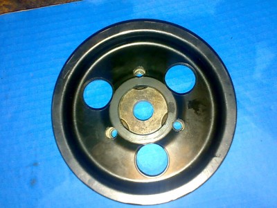

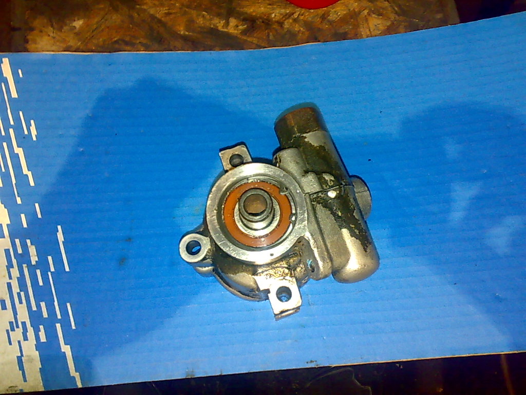

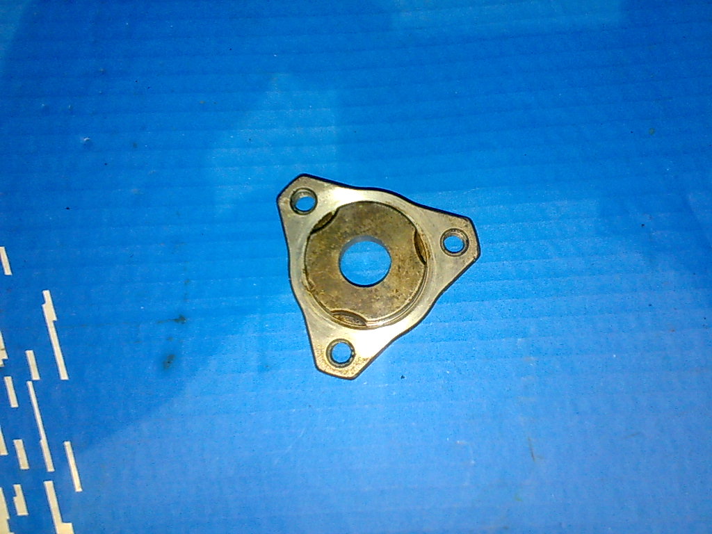

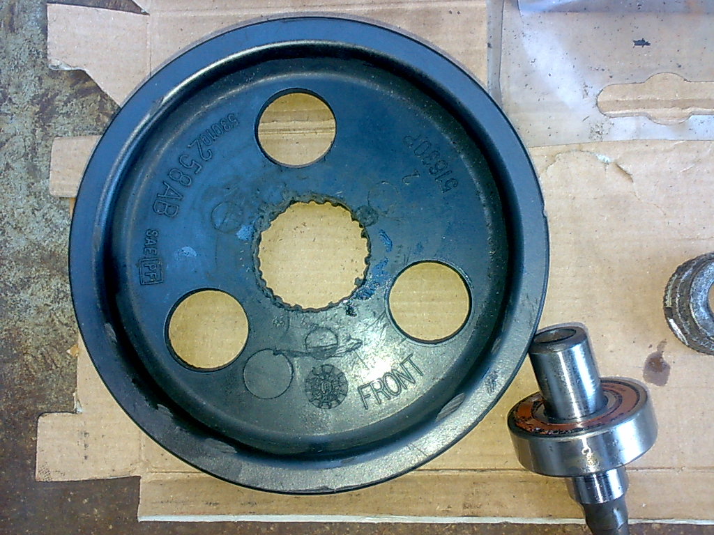

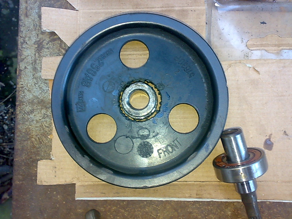

Salut domnilor,

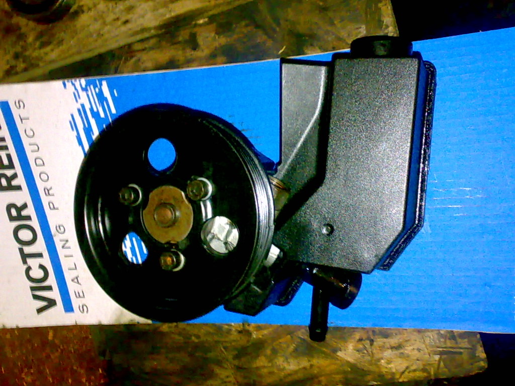

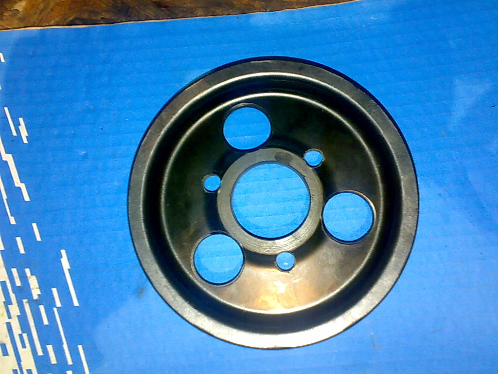

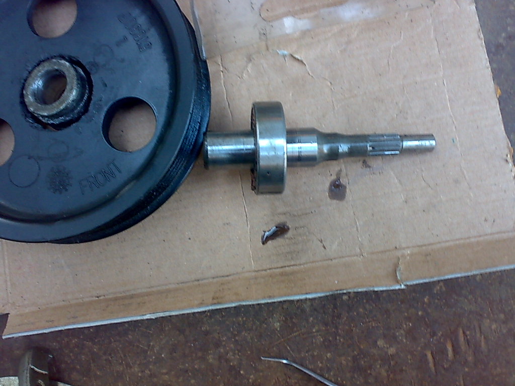

Revin la subiectul de la pagina 152 unde ramasesem dator cu finalizarea unei lucrari care prezenta modificarea unei pompe de servodirectie echipata pe un Jeep Cheroke.
Era vorba de inlocuirea simerigului de la ax care nu se putea efectua din cauza fuliei care era din plastic (duramid)turnata in miez metalic si montata la cald ,fapt care facea imposibil extrasul fuliei intrucat am rupt 2 prese si degeaba.
Am decis sa execut o flansa triunghiulara care se preseaza pe ax iar fulia a fost strunjita in centru si montata cu ajutorul a 3 suruburi imbus M8.
Astfel la inlocuirea simeringului se demonteza fulia din cele 3 suruburi iar flansa metalica se extrage foarte usor cu orice presa nemaifiind necesara neaparat o mana de lucru calificata pentru inlocuirea lui.
decuparea miezului metalic s-a facut manual dand gaura langa gaura cu un spiral de 2 mm
fulia dupa modificare
fulia inainte de a fi modificata

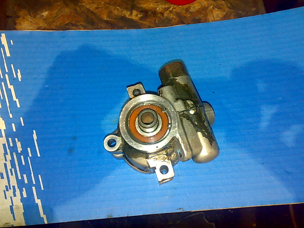

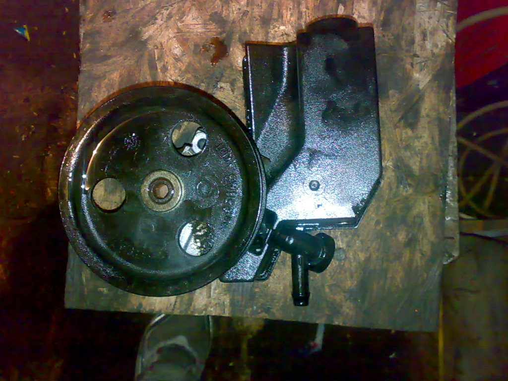

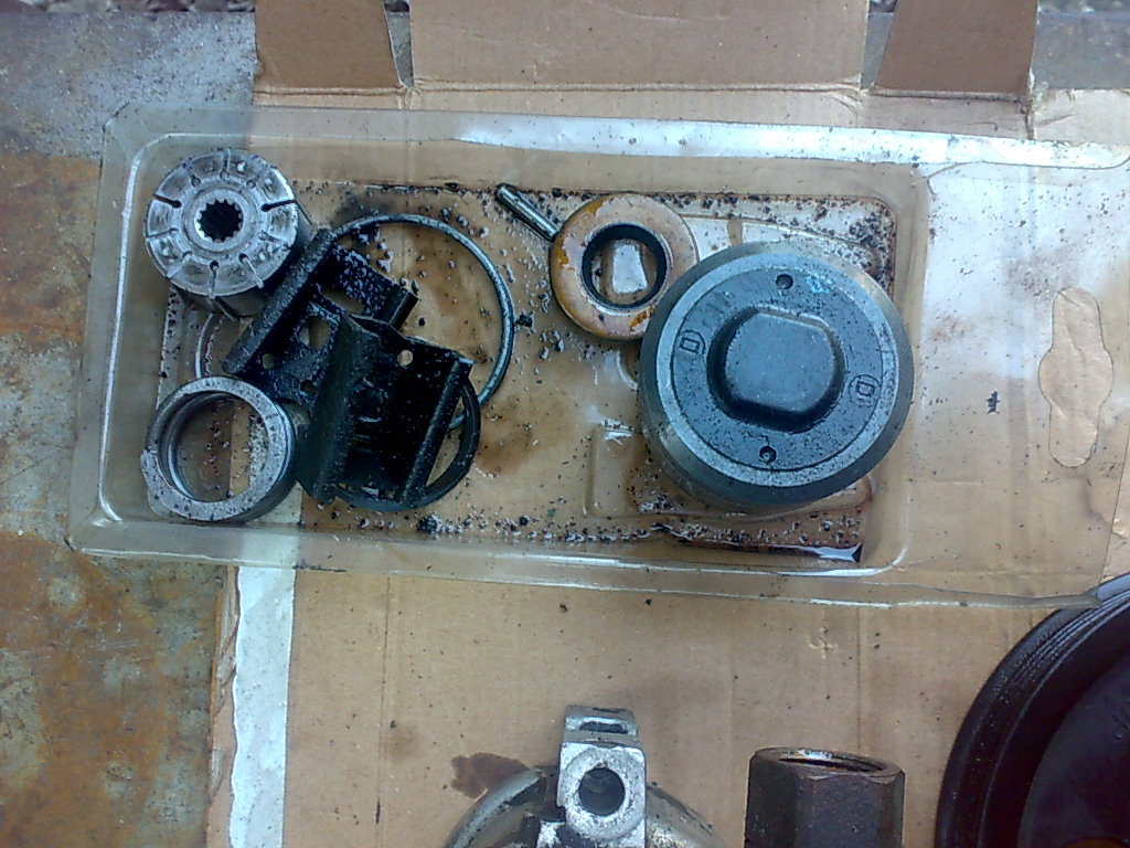

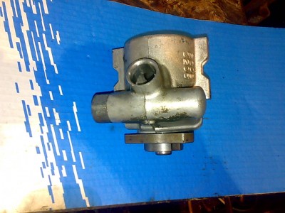

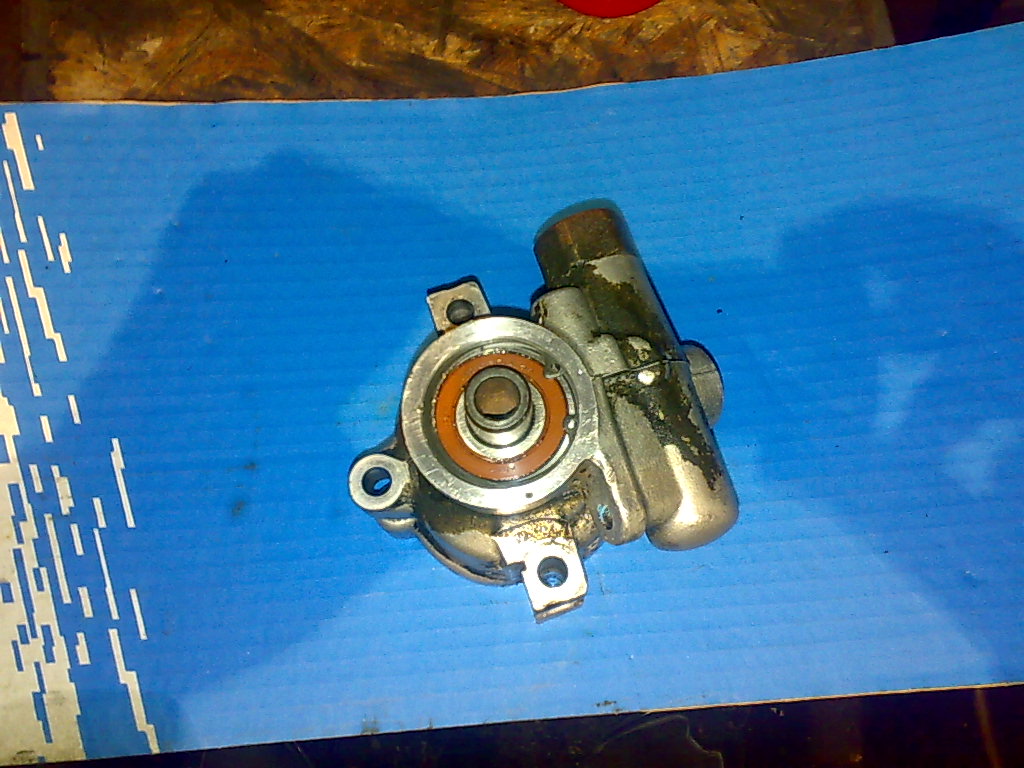

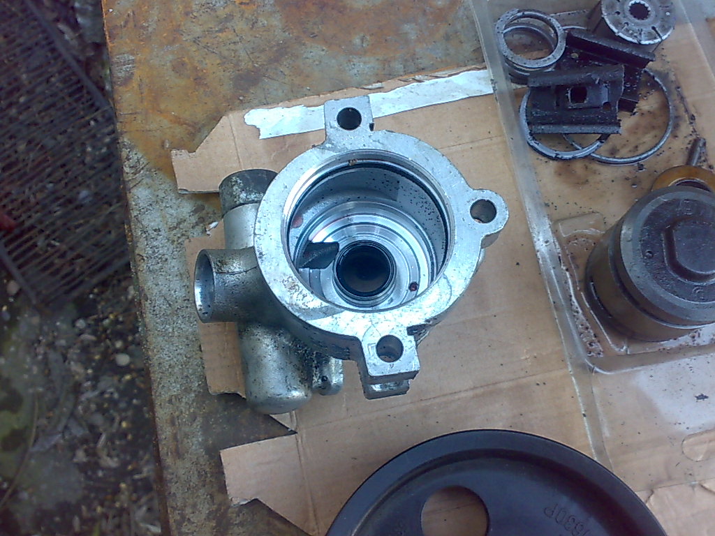

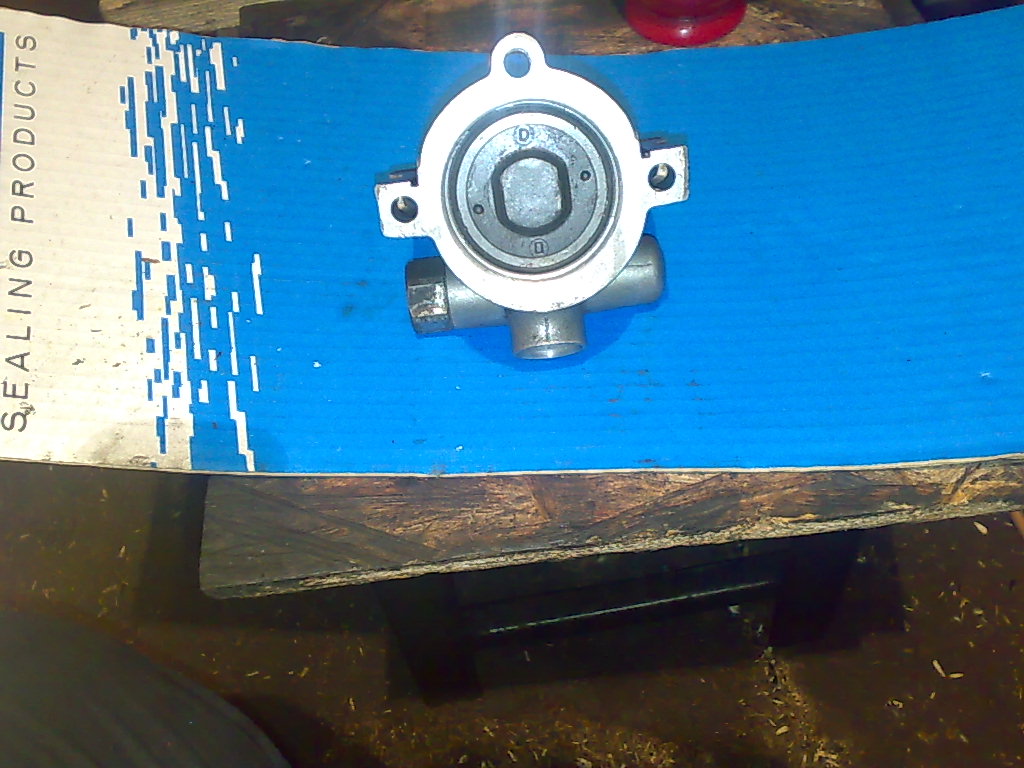

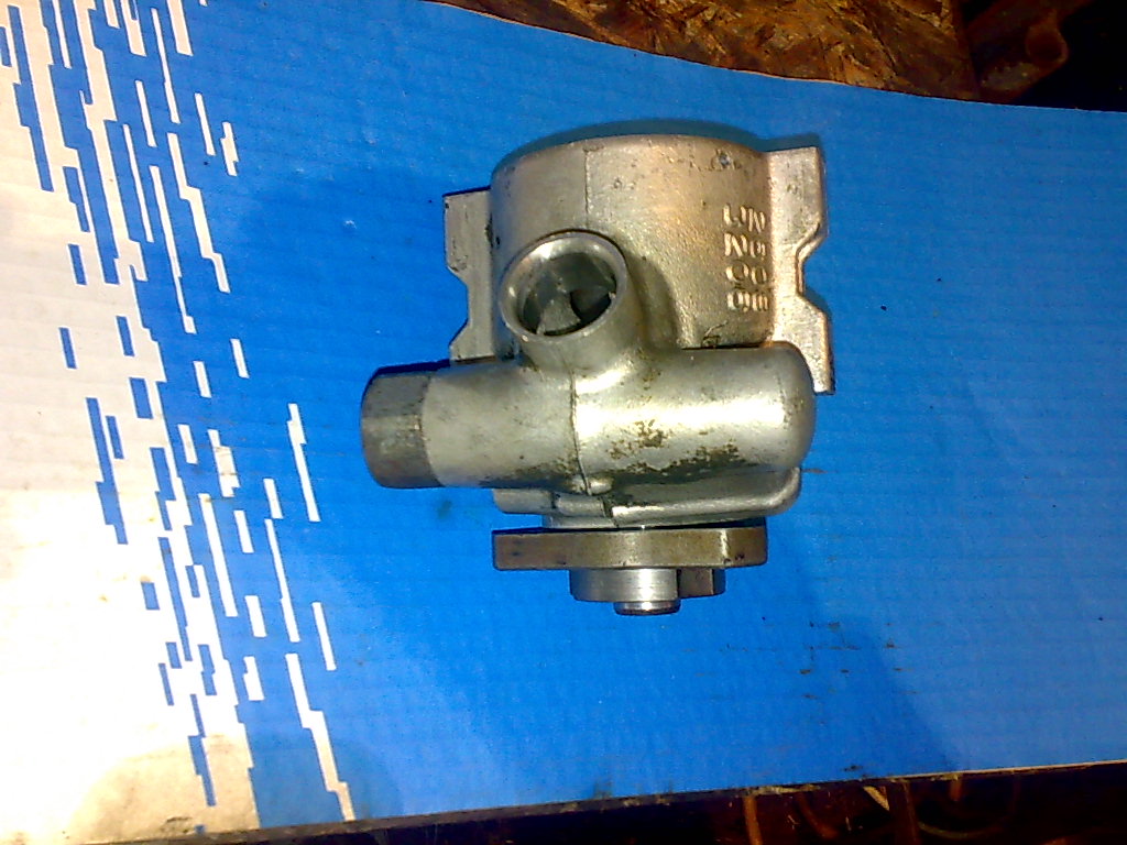

Mesajde bibanu47 » 09 Apr 2013, 15:55

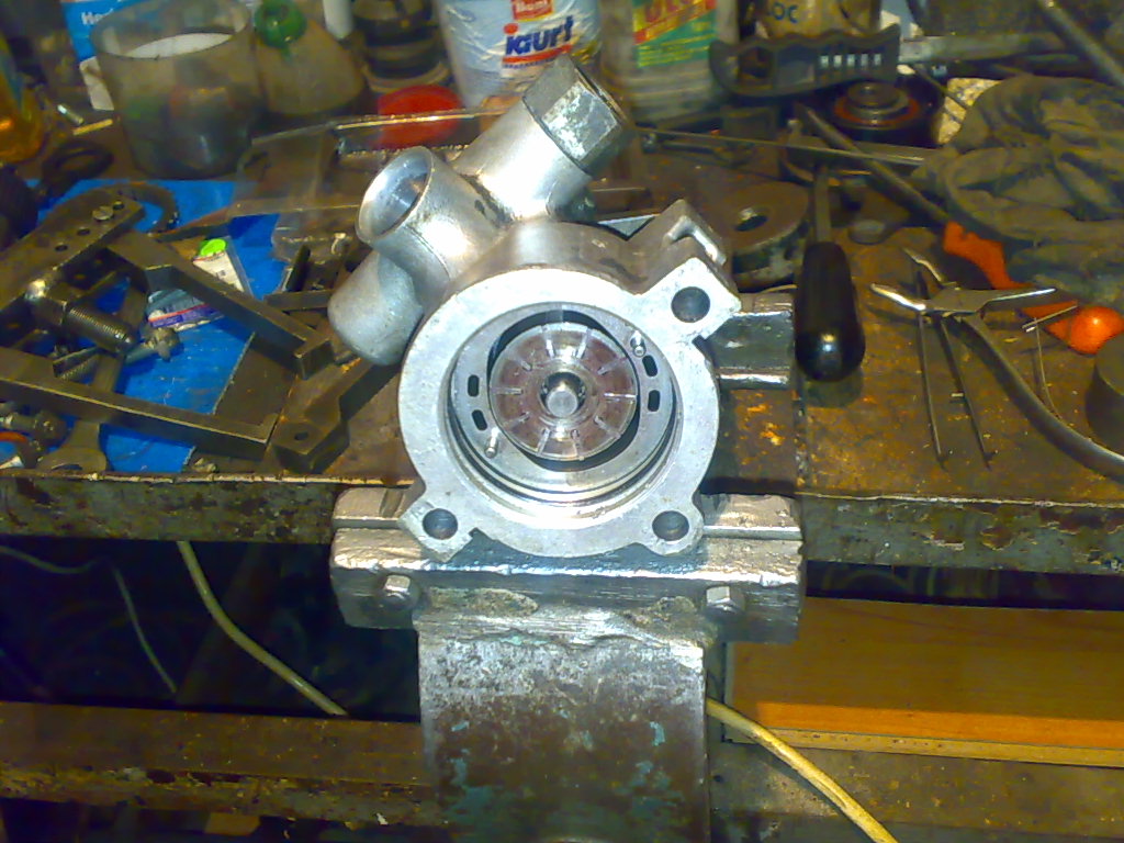

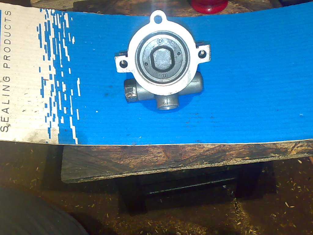

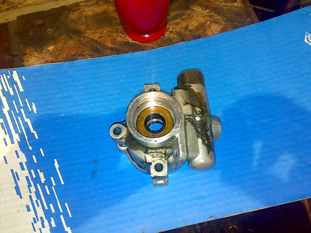

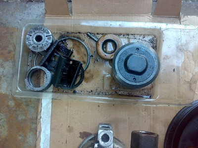

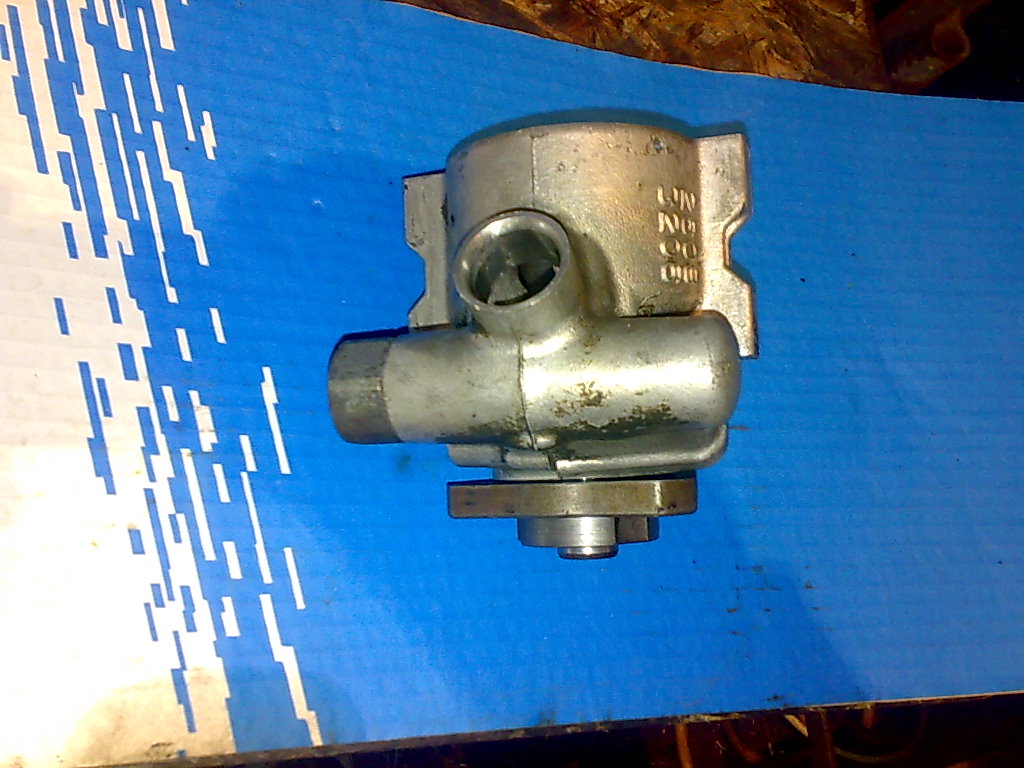

Continuare pompa de servodirectie.

Re: bibanu47: service, reparatii, reconditionari si modifica
Mesajde paulik92 » 09 Apr 2013, 21:18
frumoasa lucrare!
ati folosit kit de reparatie ,am vazut ca se gaseste aproape pentru orice masina,sau simering si rulment,separat?
http://forum.club4x4.ro/forumdisplay.php?422-Off-road
[color=#4000FF][/color]
x_paulik_x@yahoo.com
paulik92
Mesaje: 417
Membru din: 03 Iul 2011, 14:00
Localitate: BRAD
Maşina: fiesta 1.3 44 kw
Mesajde bibanu47 » 09 Apr 2013, 23:34
Pompa e reparata de mult dar le postez si eu cand ma lovesc de ele si imi aduc aminte.
Tot kit-ul nu contine mare lucru,e compus din rulment ,simering si oringul mare care etanseaza capacul dar impreuna sunt 150 lei fara curierat.
Cel mai important este ca data viitoare si-l schimba singur ,nu mai ajunge pe la mine :) .

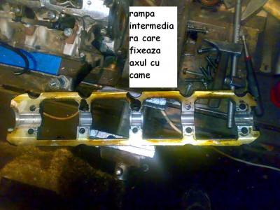

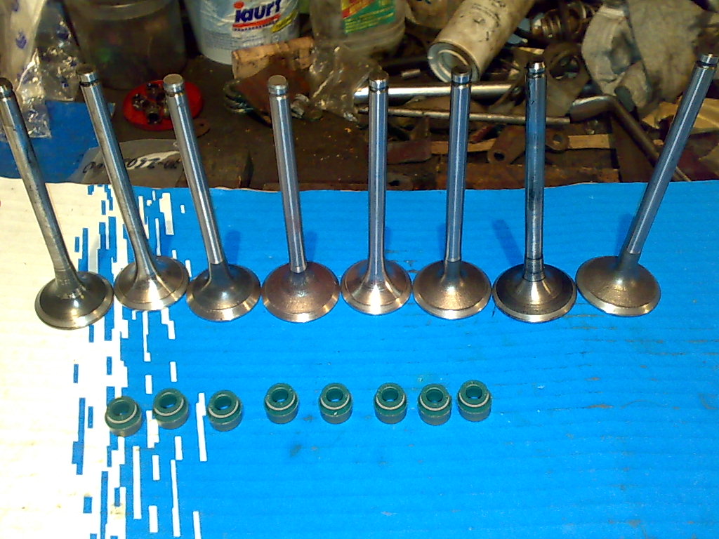

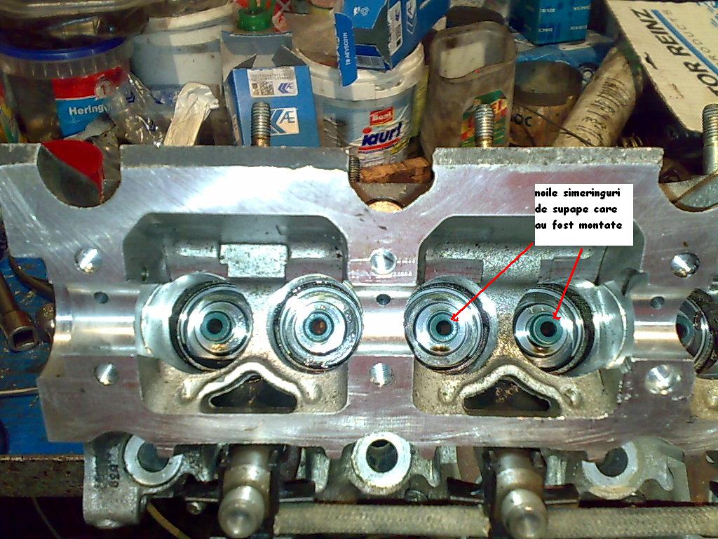

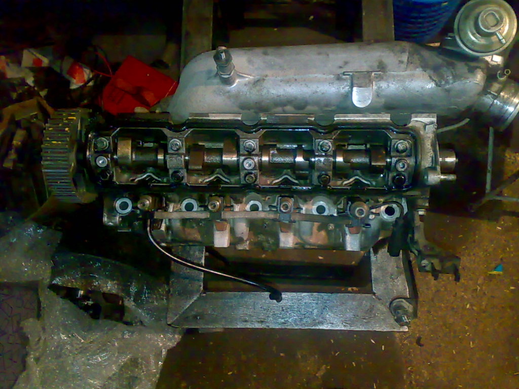

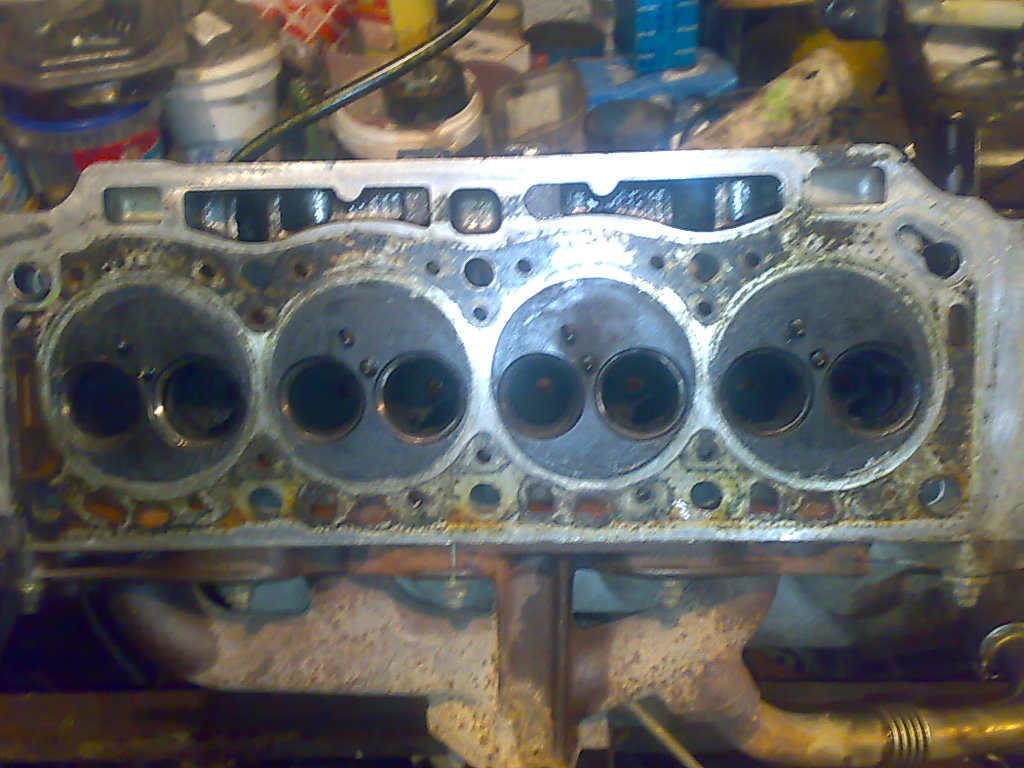

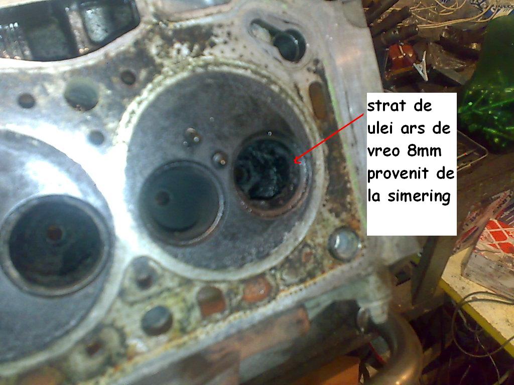

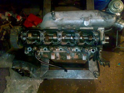

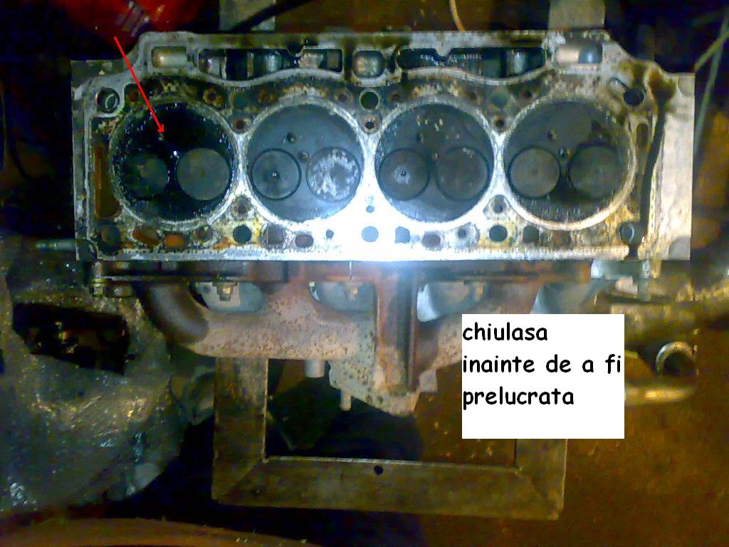

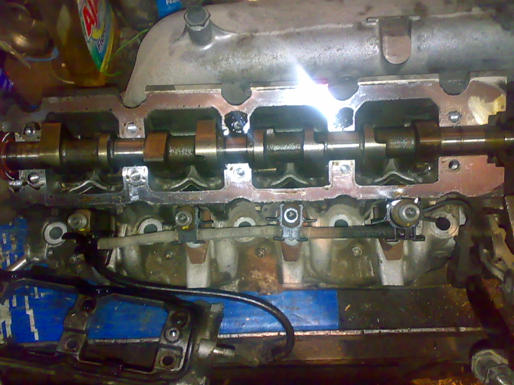

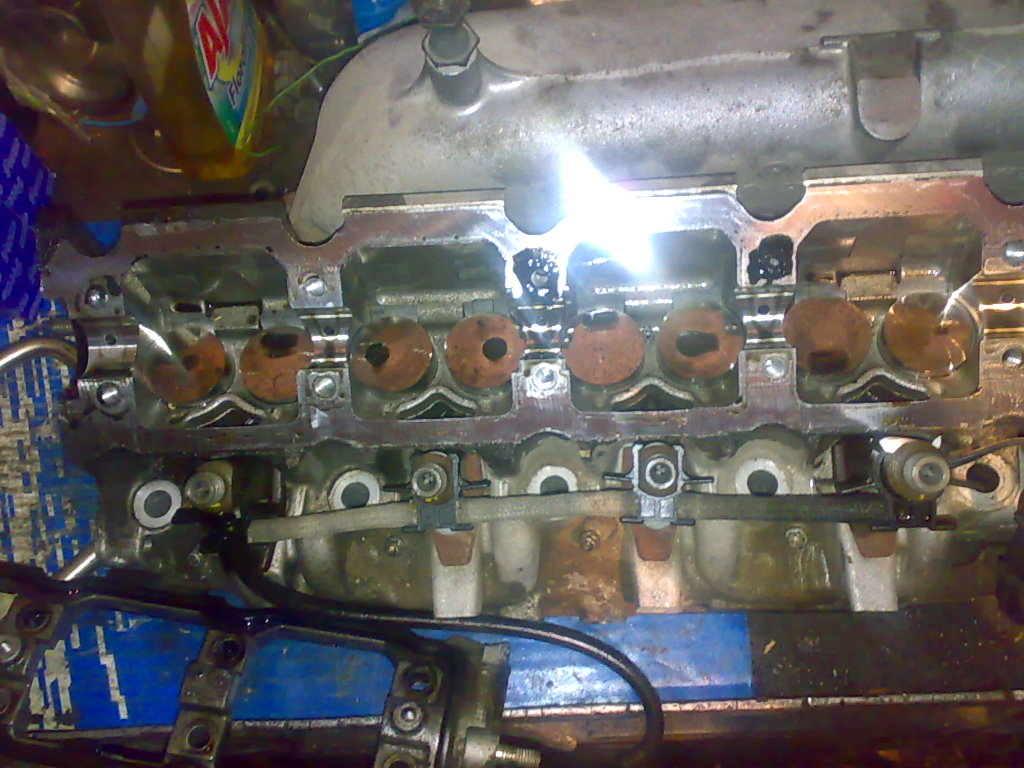

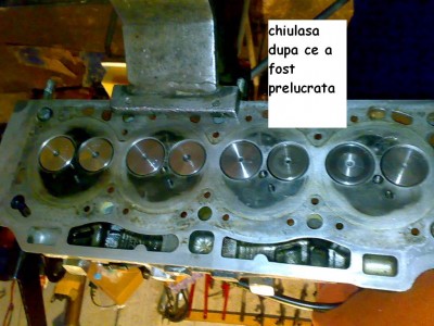

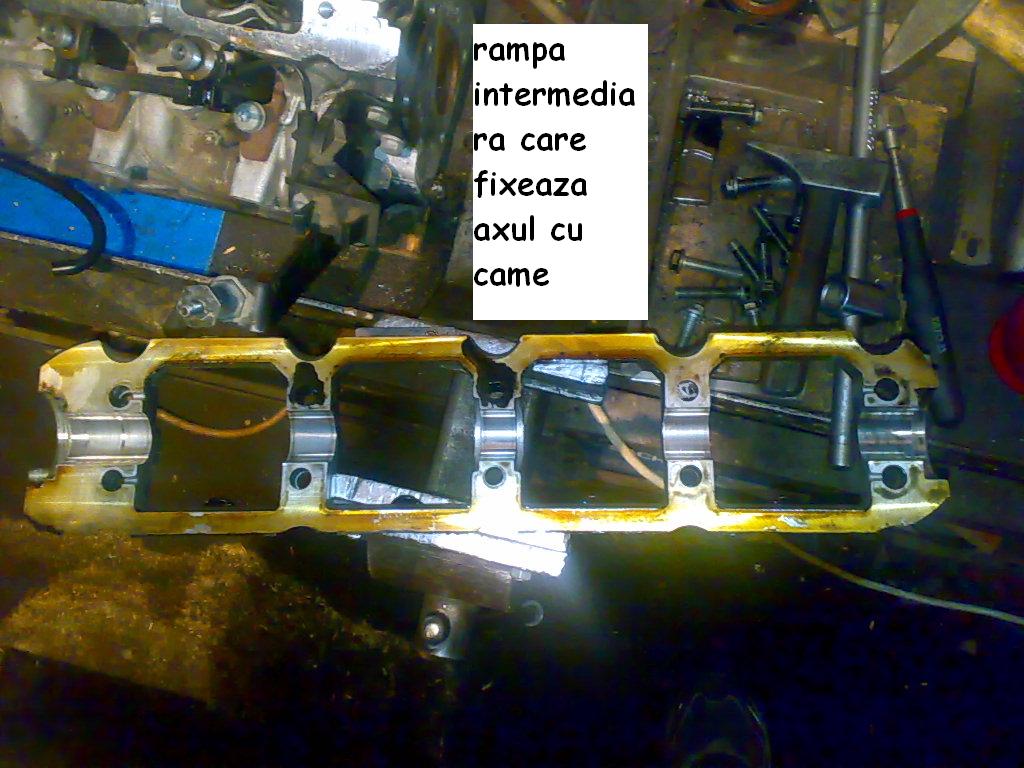

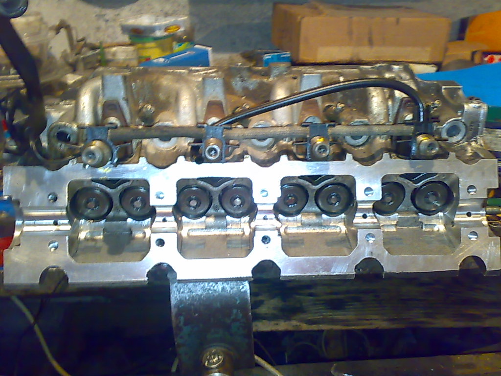

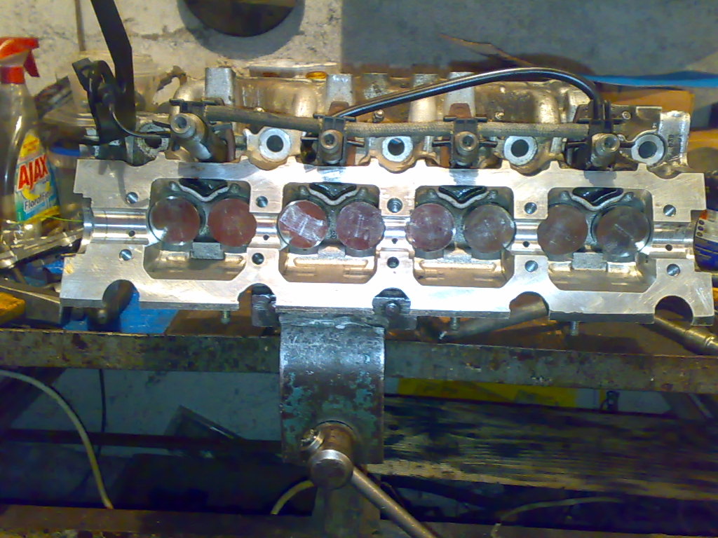

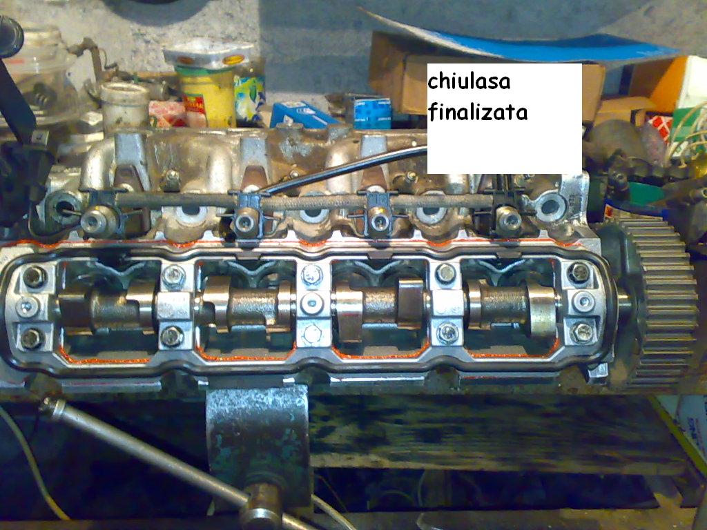

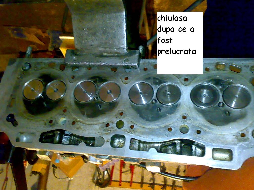

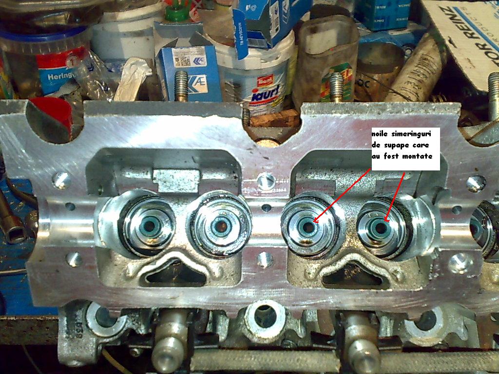

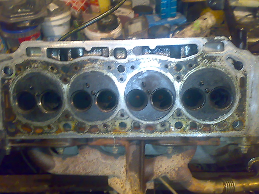

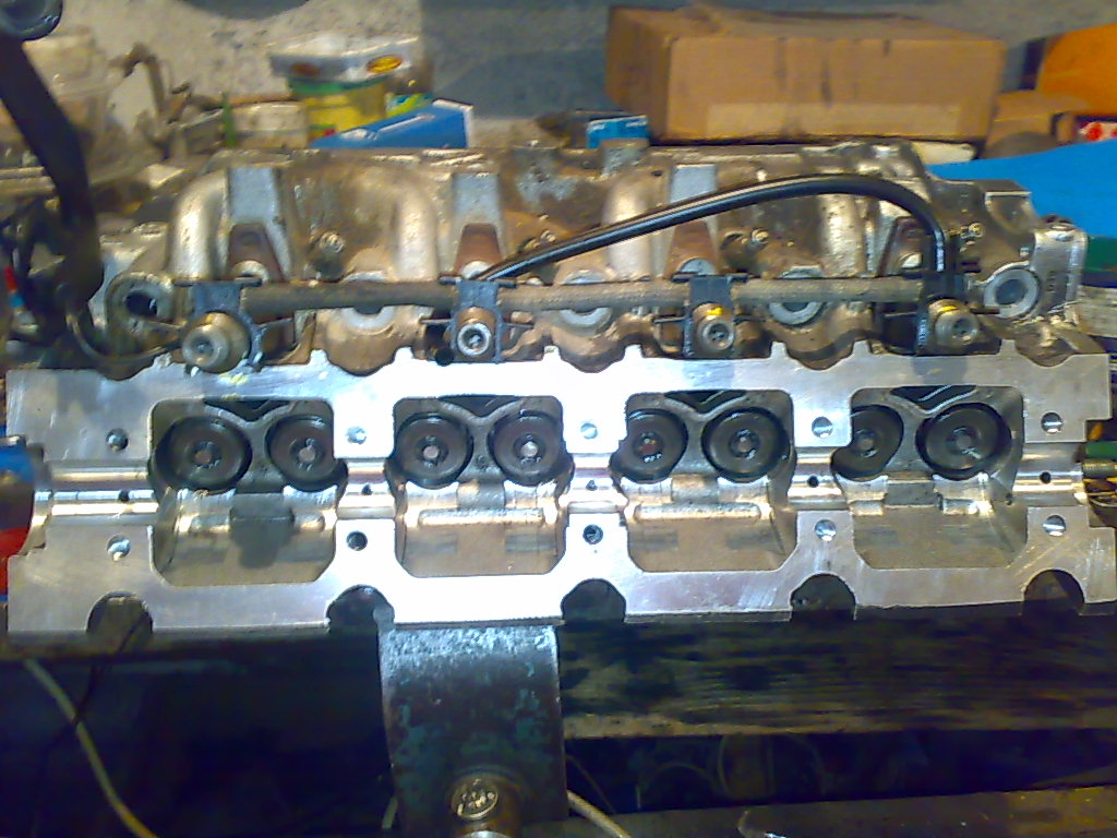

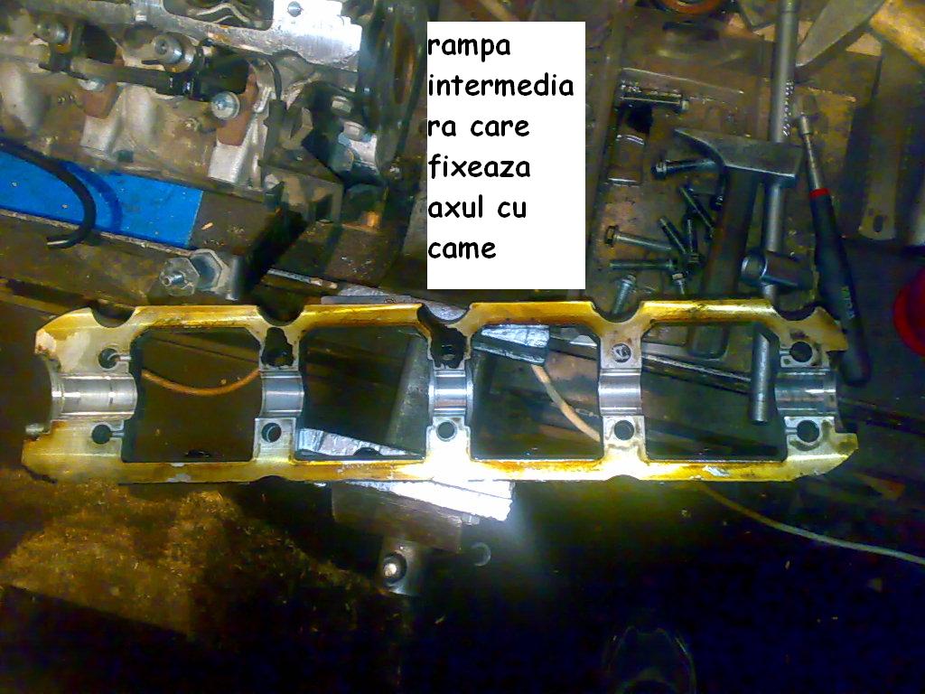

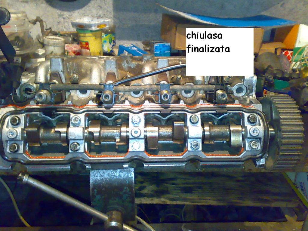

Chiulasa Renault Megane 1 cu supapele indoite
Saptamana trecuta mi-a venit prin curierat o chiulasa de Megane 1 din 2000 an de fabricatie,motor de 1.9 tdi.
Masina a fost adusa din Spania inainte de sarbatori dar cum majoritatea evita sa schimbe distributia ca sa fie convins cu ce pleaca la drum,omul a pus-o la treaba abandonand acest lucru pana acum vreo doua saptamani cand intr-o dimineata mai racoaroasa a dat la automat si ceva a facut poc (n.a.) :D
Daca a vazut ca nu vrea sa porneasca a chemat o ruda care este mecanic de profesie si astfel a aflat ca are cureaua rupta la distributie dupa care au demontat chiulasa si au ajuns la concluzia ca are 4 supape indoite.
A cumparat cele 4 supape dupa cum face fiecare sa fuga el repede sa cumpere piese de frica ca nu mai apuca dupa care a dat de mine pe net si mi-a adus chiulasa la facut.
L-am intrebat de ce e asa de sigur ca are 4 supape indoite si nu mai putine sau mai multe intrucat motoarele cu 8 valve pot indoi intre 2 si 6 supape in functie de cum le prinde deschise la care el mi-a spus ca asa a zis mecanicul si la intrebarea ca de ce nu schimba simeringurile de supape a ramas stabilit sa le cumpar eu pentru a le schimba.
A doua zi m-am apucat si am demontat rampa intermediara,axul cu came,tachetii si arcurile de la supape dupa care am incercat sa scot supapele de pe chiulasa si din cauza ca tijele erau indoite nu am putut sa le scot decat cu inginer sef(ciocan :D ) de 1 kg si o tija otelita taiata dintr-un ax de telescop de hayon de la porbagaj de Lancia.
Am reusit sa le depresez dar din pacate erau indoite 6 supape nu 4 deoarece 6 au iesit prin bataie si 2 normal,adica prin simpla impingere cu degetul liber.
I-am telefonat si a ramas stabilit ca pe langa simeringuri sa mai cumpar eu si 2 supape dar nu am gasit din cele procurate de el,cum fac fiecare de cumpara de 2 lei ocaua unde vede mai ieftin ca el le luase la pret de 22 lei pe bucata dar cred ca erau turcisme iar eu am gasit cele mai proaste fabricate in Italia la 30 de lei bucata dar erau mult mai groase in talere fata de tentativele lui de supape.
In final nu am avut de ales si am fost obligat sa ii pun 4 de un fel 2 de altfel cu toate ca erau mult mai grele dar asa este cand se baga " tuşa Floare sa faca ea piata" si nu isi vede de treaba ei.
Am curatat camerele de ardere din chiulasa deoarece aveau incarcatura de ulei ars pe ele de grosimea unei tigari daca nu mai bine dupa care am pasuit supapele si scaunele au iesit perfect.
Norocul mare a fost ca nu s-a spart niciun ghid de supapa nemaifiind necesar sa le cumpar si sa le inlocuiesc si pe acelea.
Ceva probleme am avut la reglarea tachetilor deoarece se face tot ca la 1.6 16V de Ford,adica prin polizarea miezului interior al tachetului dar operatia necesita multe montari si demontari a tuturor anexelor de pe chiulasa pentru a putea efectua masuratorile,aici facand referire la axul cu came si rampa intermediara.
In pozele de mai jos se pot observa detaliile mentionate de mine.
Ultima oară modificat de bibanu47 pe 10 Apr 2013, 16:31, modificat de 3 ori în total.

Continuare chiulasa Megane 1.

Atentie la vaselina
E cazul sa intelegeti ca pe orice surub extern,interior la pinion,bujie fie ea cu scanteie sau incandescenta se pune un strat de vaselina si astfel se formeaza o crusta si se pot desface si dupa 5 ani.
Din doua motive rupeti toata ziua bujiile alea in chiulase:
1-nu le dati un strat de vaselina pe filet,
2-le strangeti pana nu mai puteti cu toate ca aceste se strang usor la mana deoarece inchid pe con.
Nu stiu cine a scos ideea asta sinistra de la mos Ion Roata incoace ca daca pui vaselina pe prezoanele,respectiv piulitele de la roata se desfac in mers.
Oare cum dracu se face ca eu am un Audi de 1,3 tone si de 15 ani de cand il am mereu pun vaselina pe piulitele de la roti de cate ori trebuie sa umblu pe la placutele de frana sau etc si niciodata nu mi s-a desfacut,plus ca o viata intreaga incepand din 1985 am tot pus vaselina pe suruburi si nu am avut nicio problema de factor negativ ci din contra,cand vedeam ca vine la reparat o masina la care mai lucrasem imi era drag sa o primesc pe cand atunci cand era una necunoscuta stiam ce ma asteapta si sigur eram obligat sa stau peste program intrucat nu se desfaceau ceva suruburi pe la directie sau avea vreu ax pe la bascule blocat.
La sfarsitul saptamanii trecute am avut de inlocuit distributia la un Focus 1.6 16V si din cauza ca intre vilbrochen si fulia de la accesorii era rugina m-a apucat 2.30 noaptea dar pana la urma nu asta era problema ci faptul ca se poate rupe vilbrochenul intrucat nu te poti baga acolo decat cu presa de cutie de viteze din cauza lonjeronului care este foarte apropiat si majoritatea in cazul acesta taie fulia cu flexul si nu isi complica viata dar eu niciodata nu am cautat sa bag omul la cheletuieli dar si daca Doamne fereste se poate rupe axul vilbrochenului atunci sunt bun de plata deoarece clientul se disculpa imediat si zice "pai bai daca stiai ca se taie fulia de ce nu ai facut asa si...."
De cate ori inlocuiti distributia gresati cu un strat subtire axul vilbrochenului sau interiorul pinionului si al fuliei de la accesorii ,apoi treceti la montat.
Am mai avut probleme tot la acest motor la cele 3 suruburi care fixeaza tamponul de la distributie pe caroserie si dupa ce am dat si cu mama spray-ului ( cu toate ca e vrajeala deoarece nu poate intra acolo) adica WD 40 totusi deabia am desfacut cu teu din acela mare cu maner rosu si in momentul in care trageam de el se auzea ca in filmele alea de groaza gen usa de la Doftana,in asa fel scartaia.
Va dati seama ce inseamna sa se strice un filet din acela in caroserie si mai ales tocmai de la tampon unde sunt anumite forte si trepidatii tot timpul?
Trebuie decupat si sudate alte piulite in aripa interioara,vopseaua se arde si automat necesita si revopsire si etc.
Deci ma repet,puneti vaselina pe toate suruburile,inclusiv pe cele care prind capacele la distributie,alternator,tampon,etc,iar singurele unde nu veti da cu vaselina vor fi cele 2 suruburi care fixeaza pinioanele de la distributie cu axele cu came intrucat sunt facute fara cap si nu mai sunt prevazute cu canal de pana ca sa se blocheze frumos pinionul ci acesta sta numai in forta de strangere a surubului si am vazut destule sarite si indoite supapele intrucat umblati acolo si nu le strangeti la cuplul care trebuie.
Puteti observa mai joc stratul de rugina care dupa demontare l-am inlaturat cu smirgher imbibat in motorina,nu uscat si apoi am dat un stras cat se poate de subtire de vaselina.
Nu extrageti fulia cu levier/leviere intrucat se poate rupe axul vilbrochenului deoarece nu se extrage uniform si apar forte diferite de pe o parte pe cealalta.
