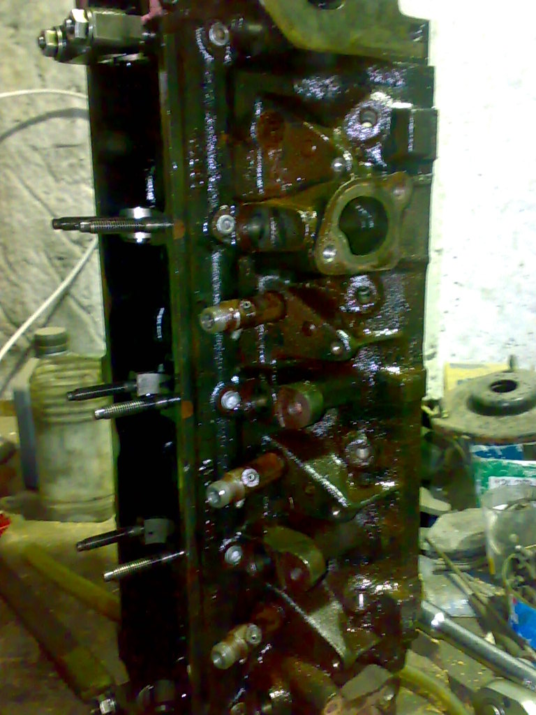

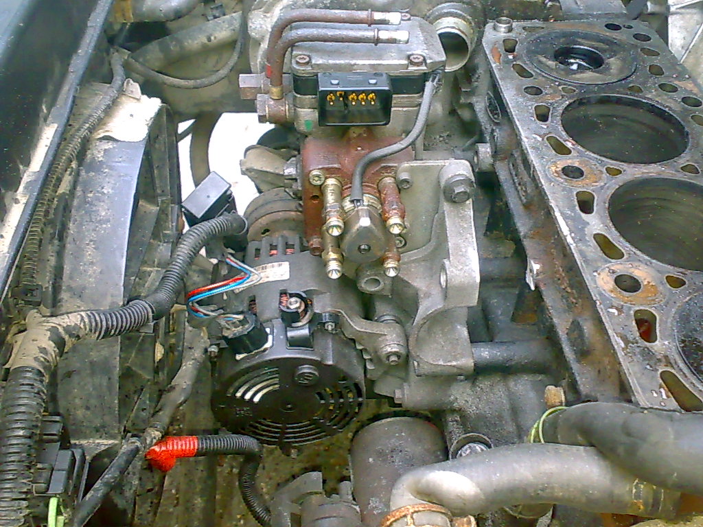

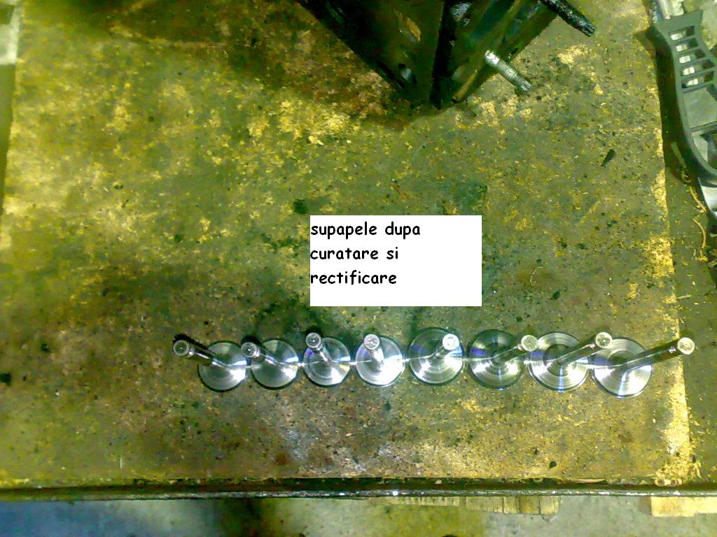

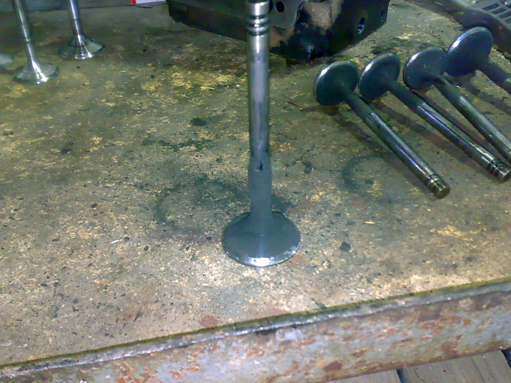

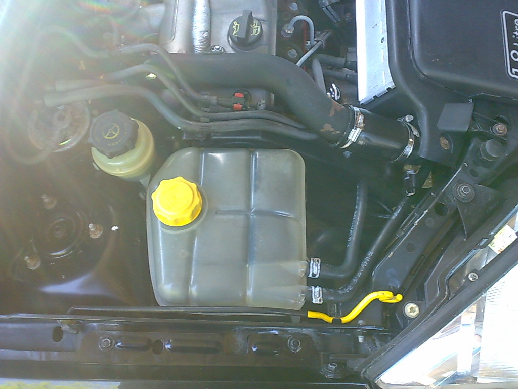

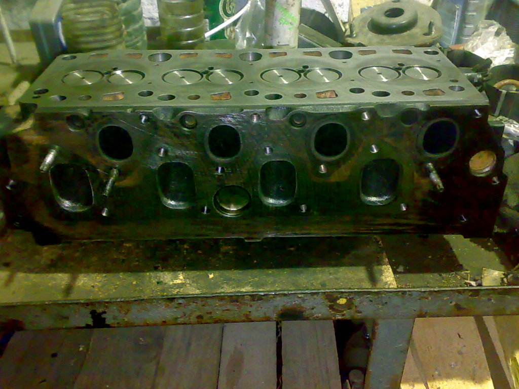

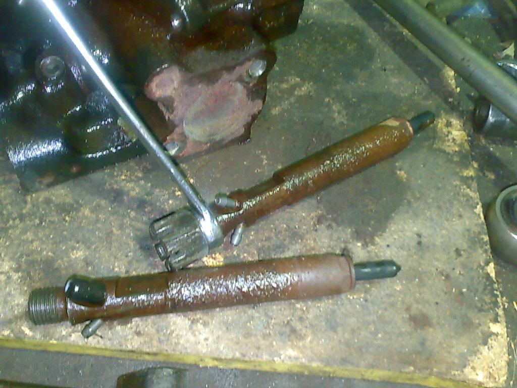

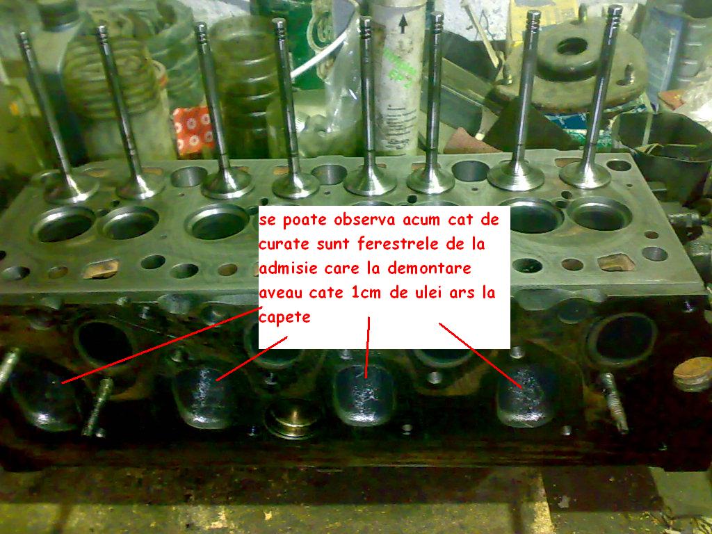

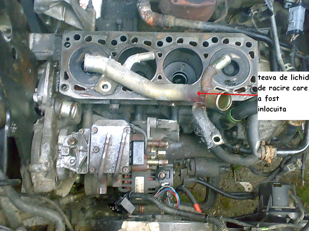

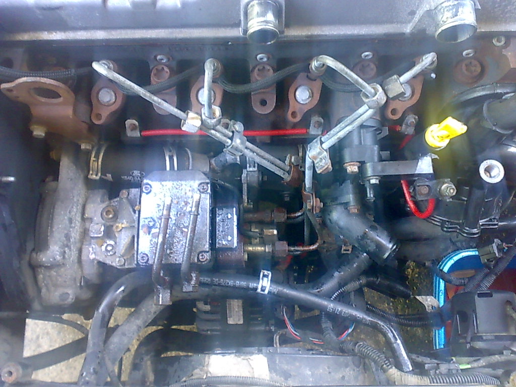

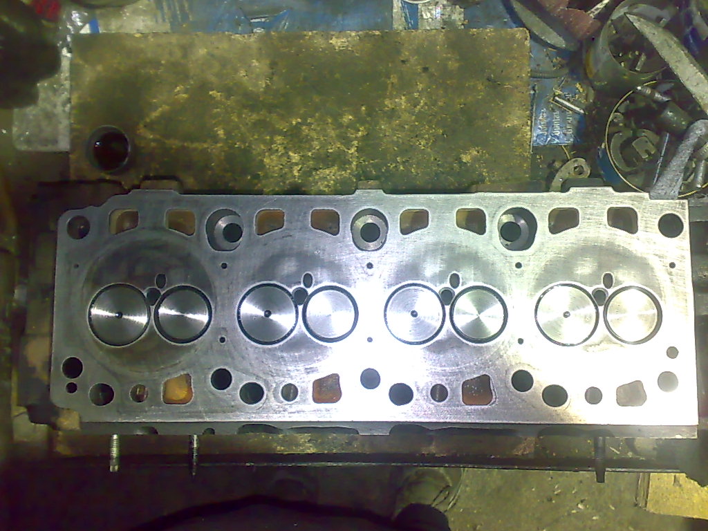

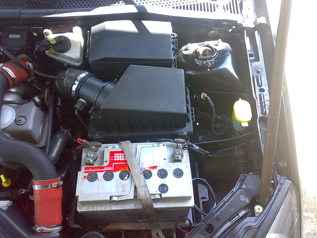

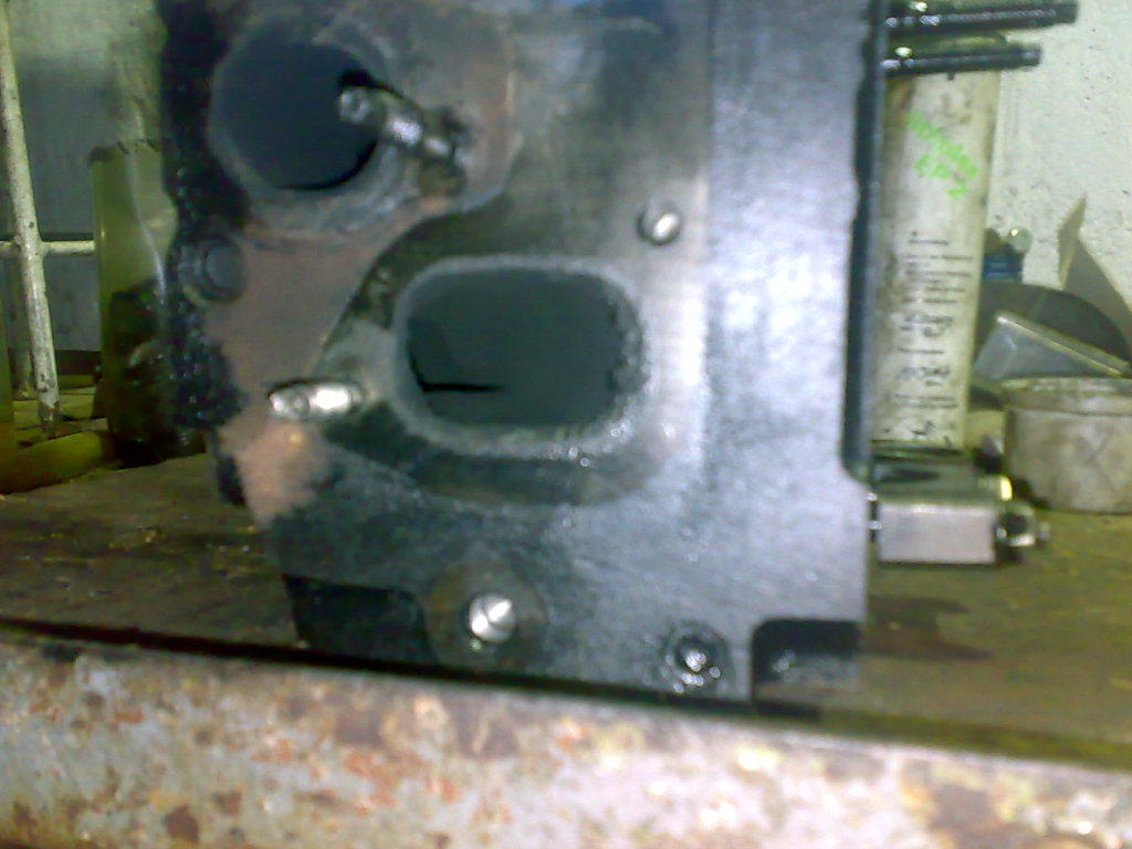

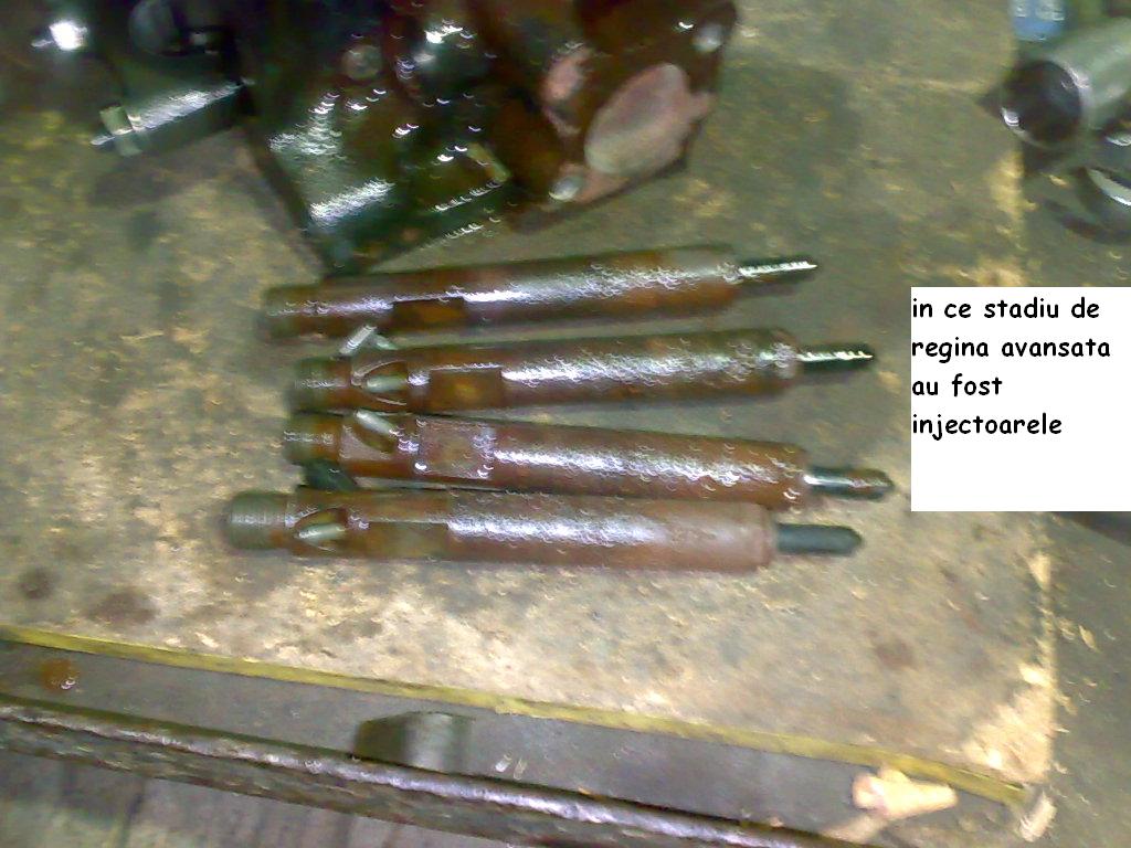

Mesajde bibanu47 » 20 Mai 2013, 02:39

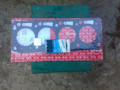

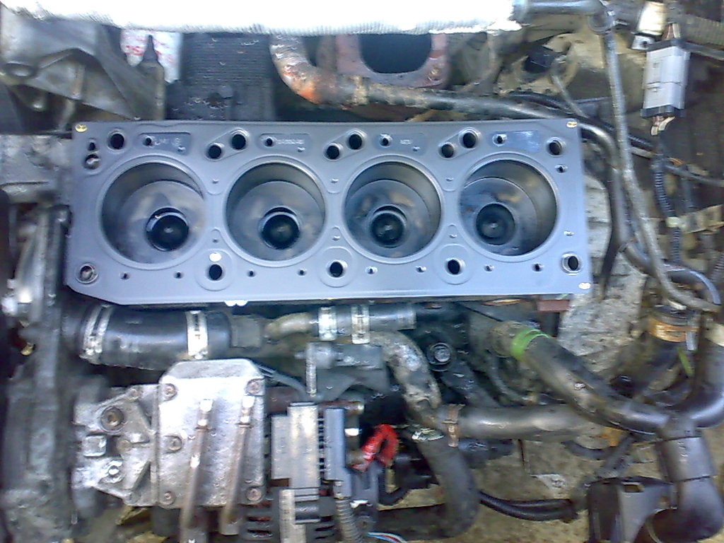

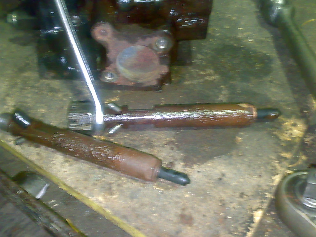

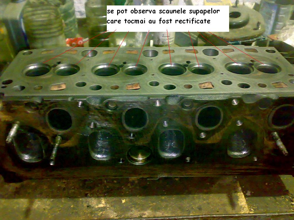

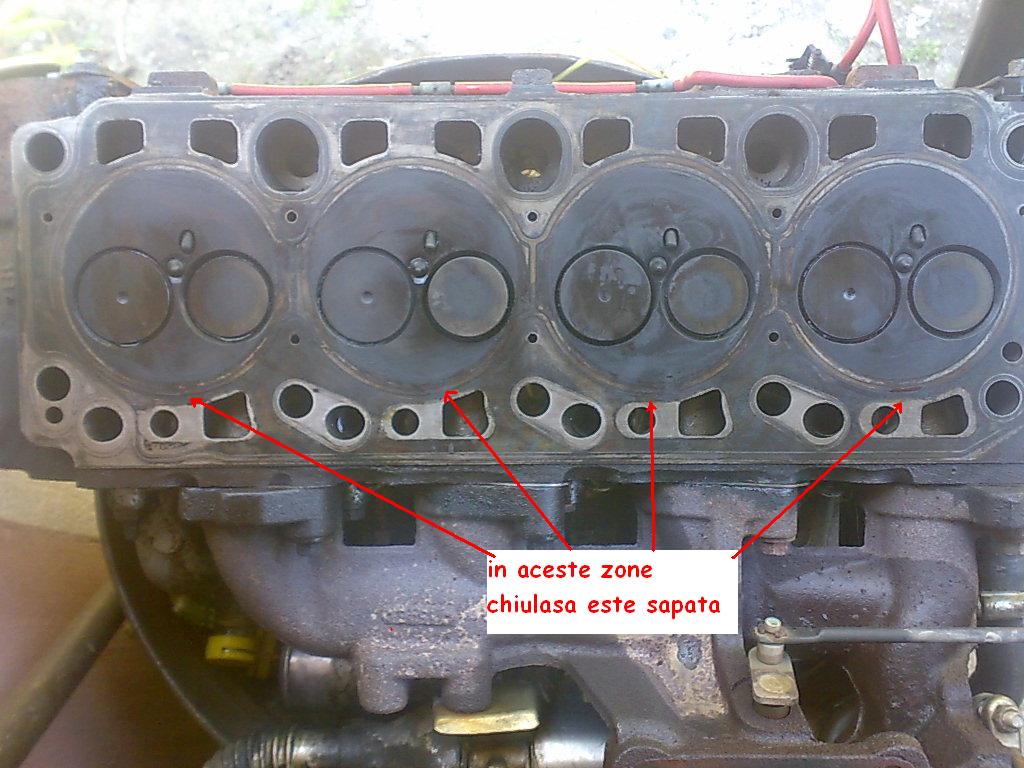

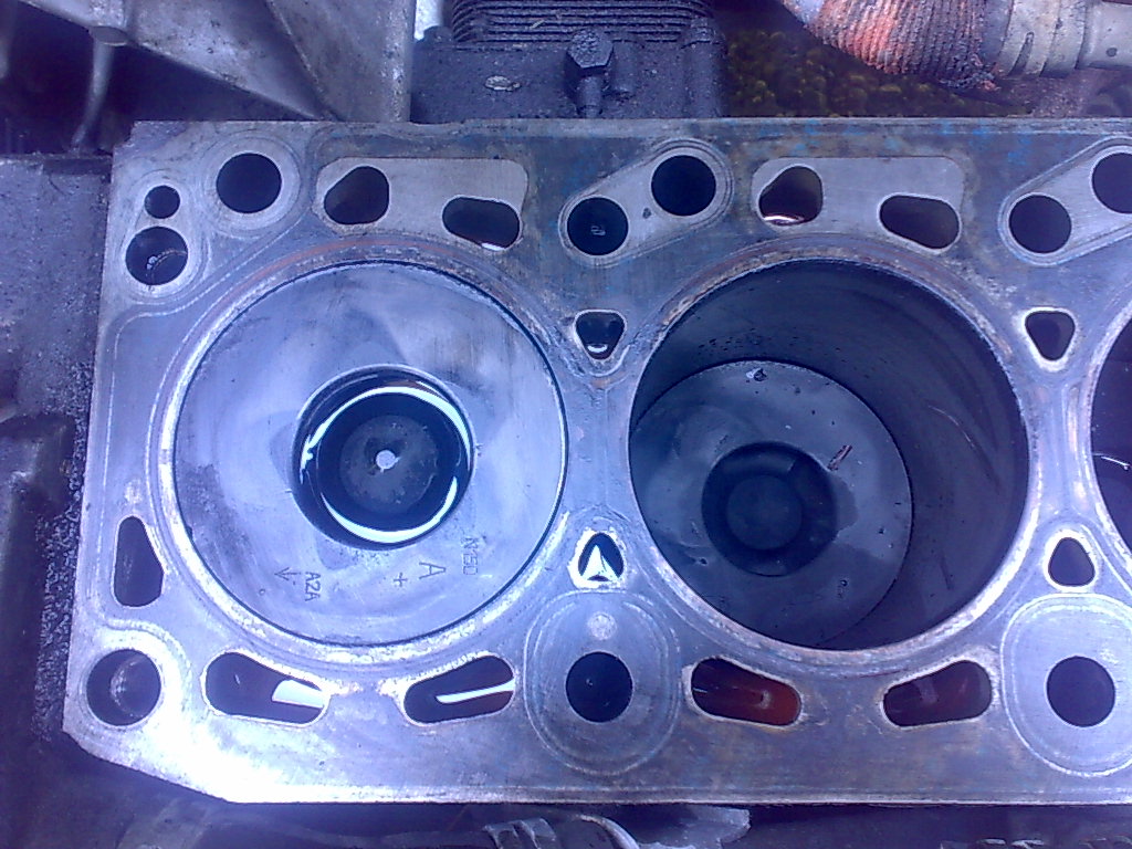

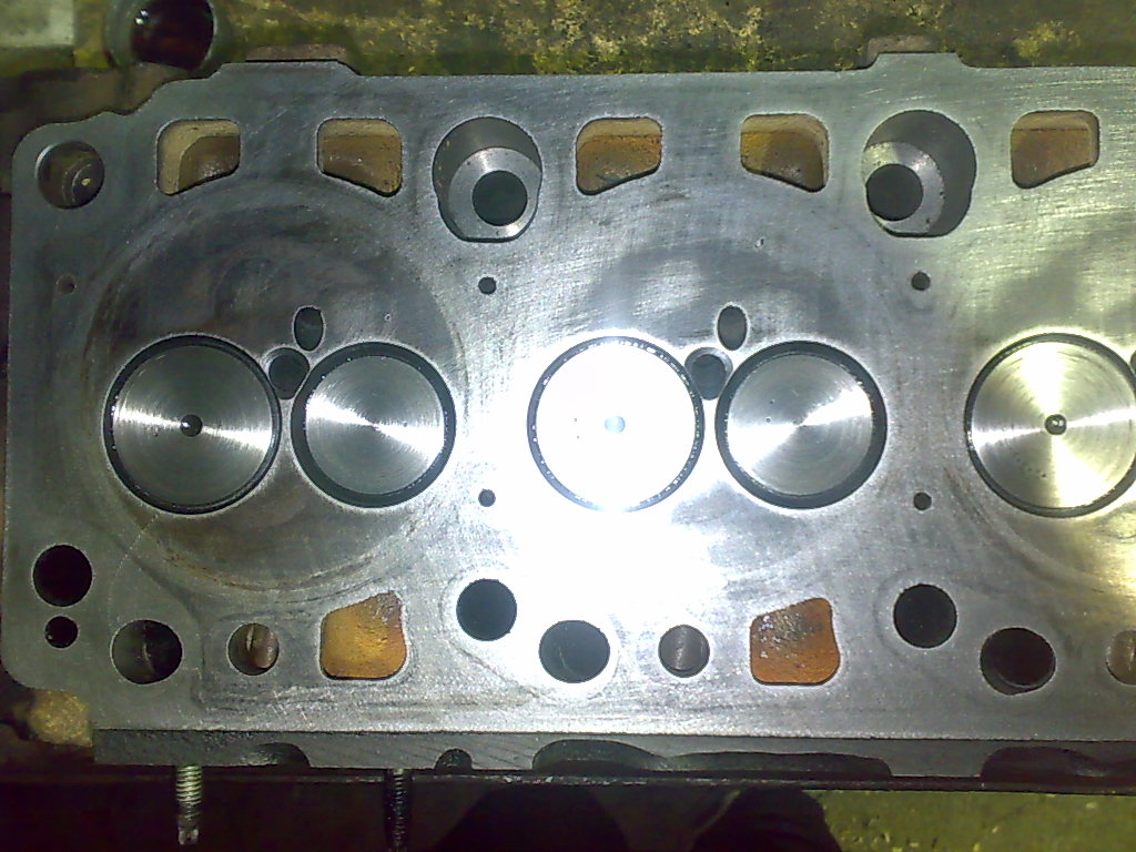

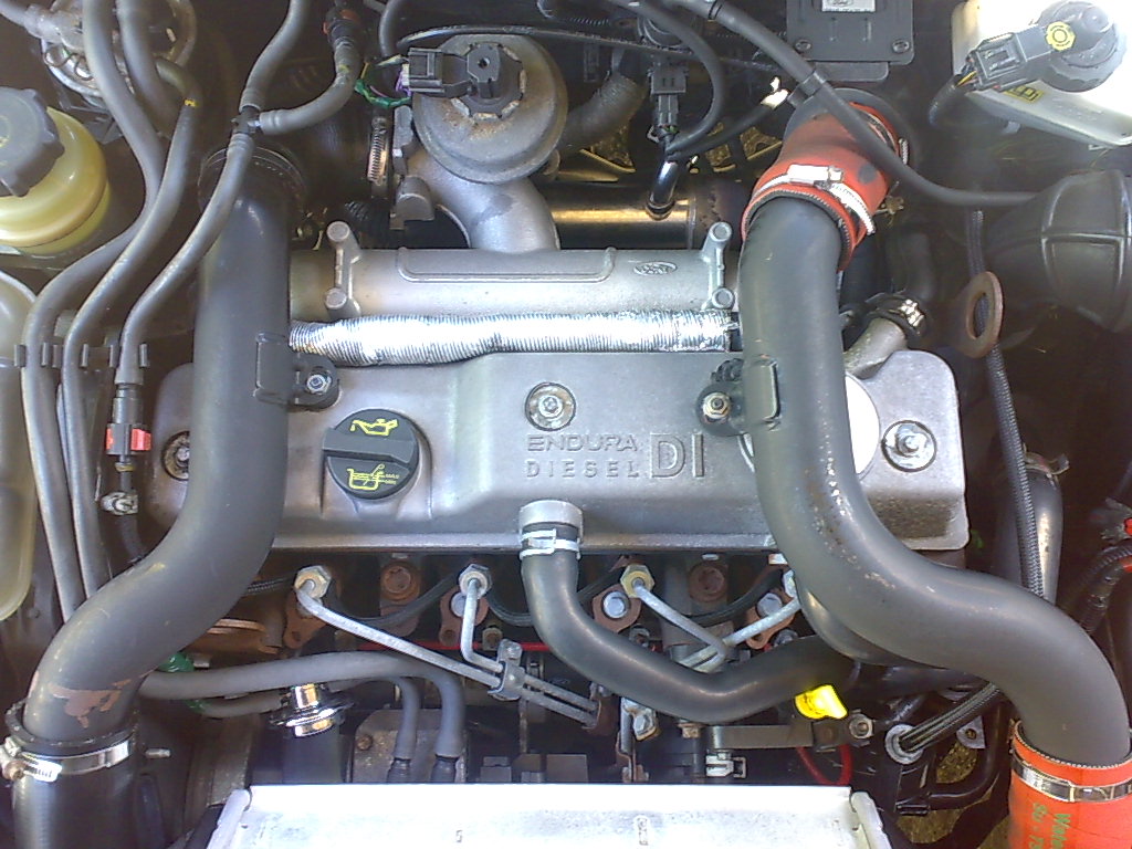

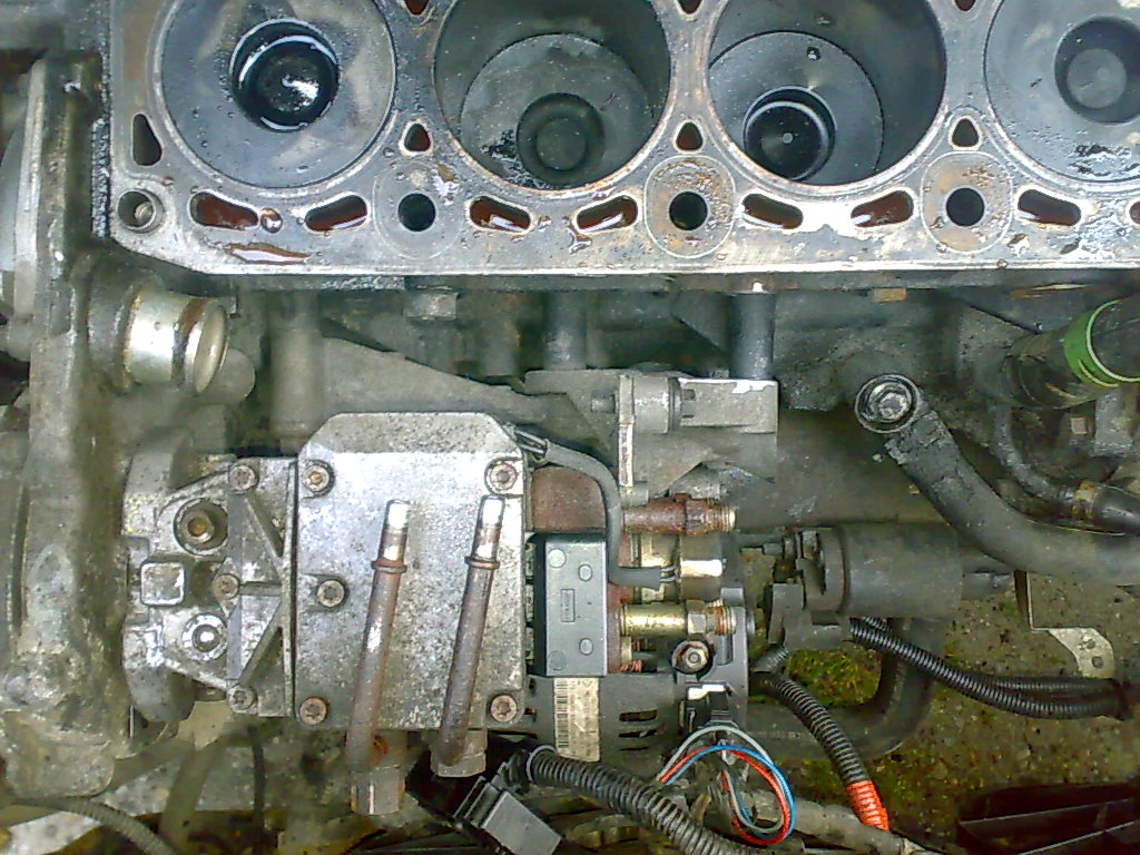

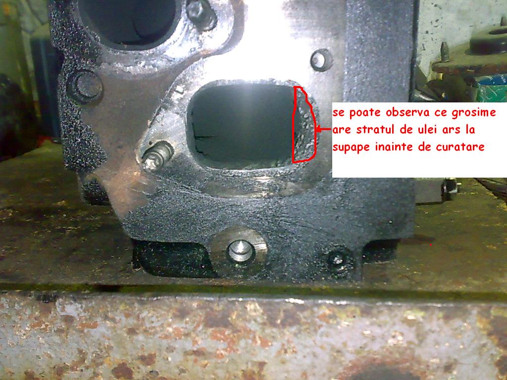

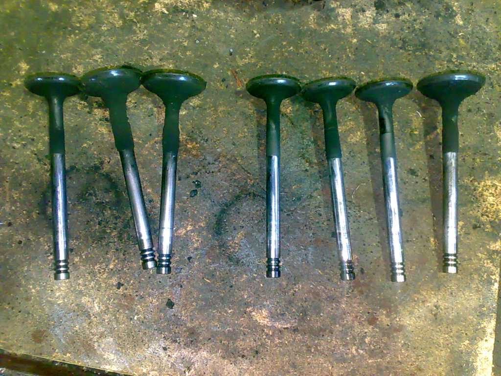

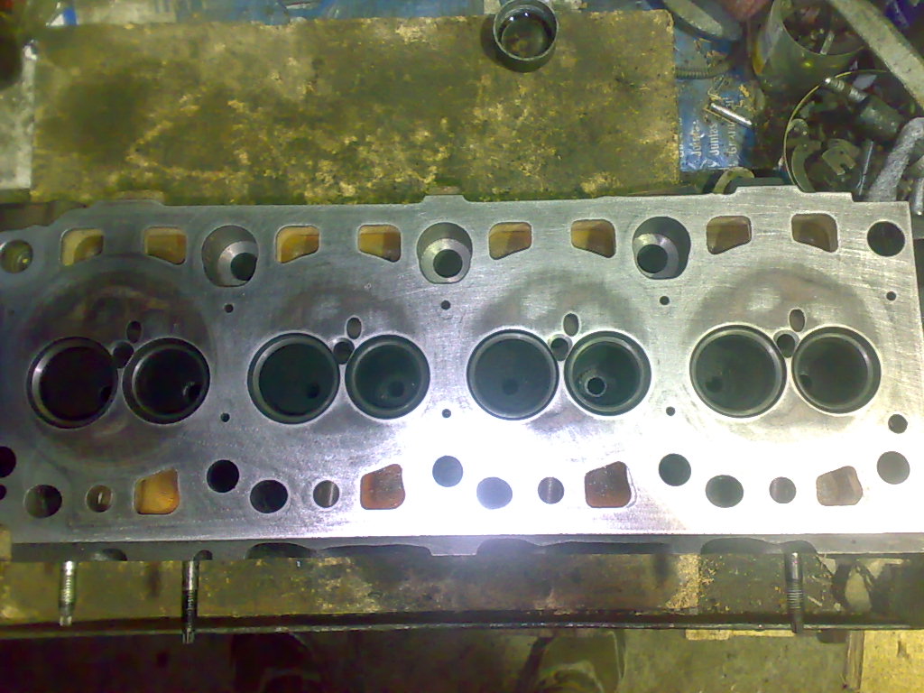

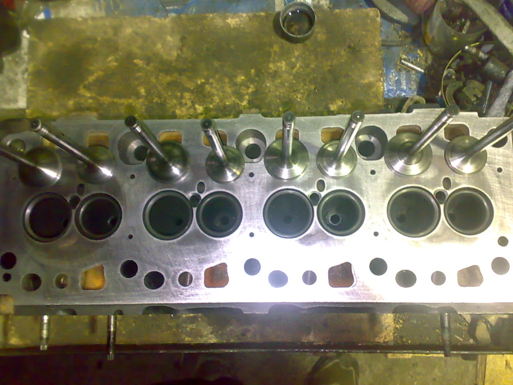

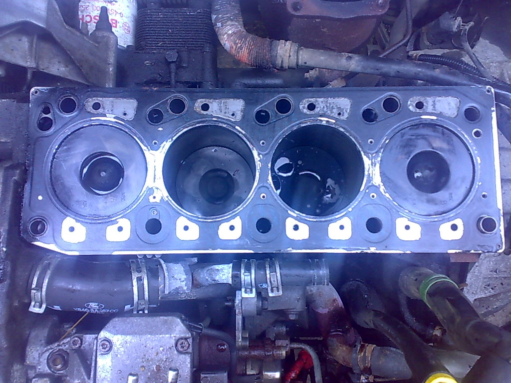

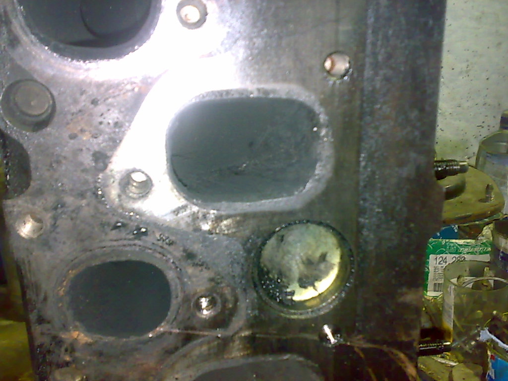

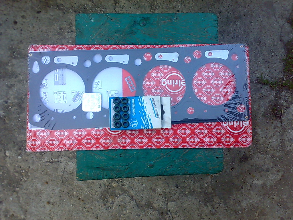

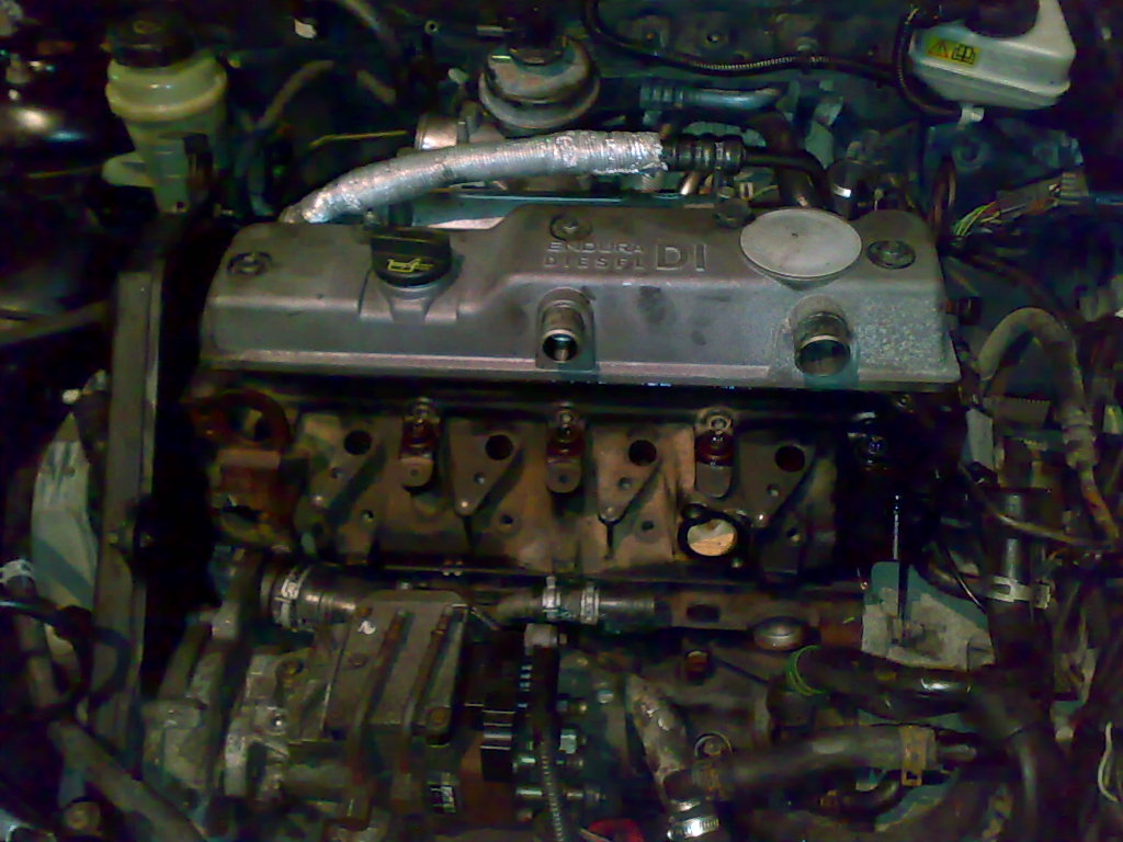

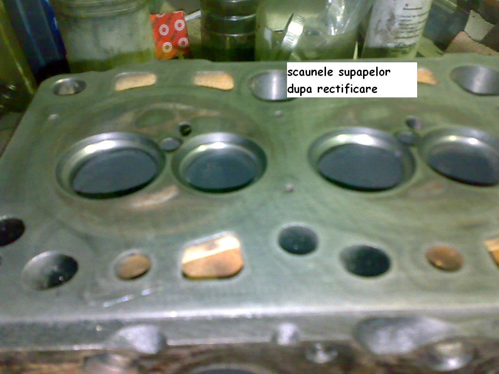

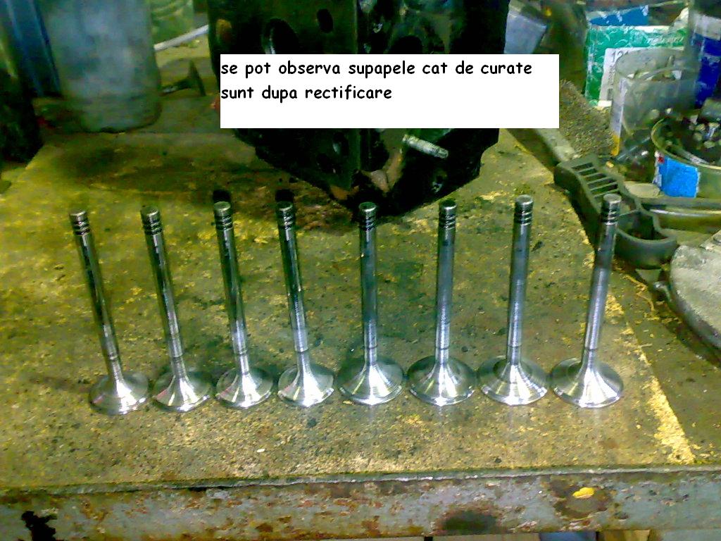

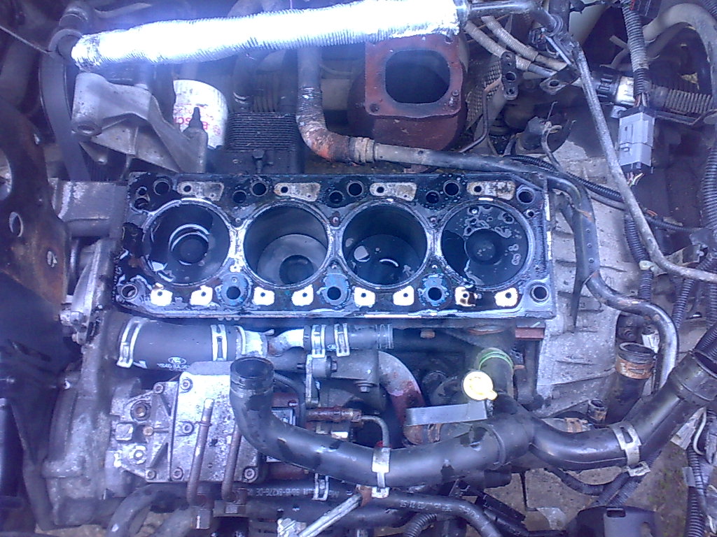

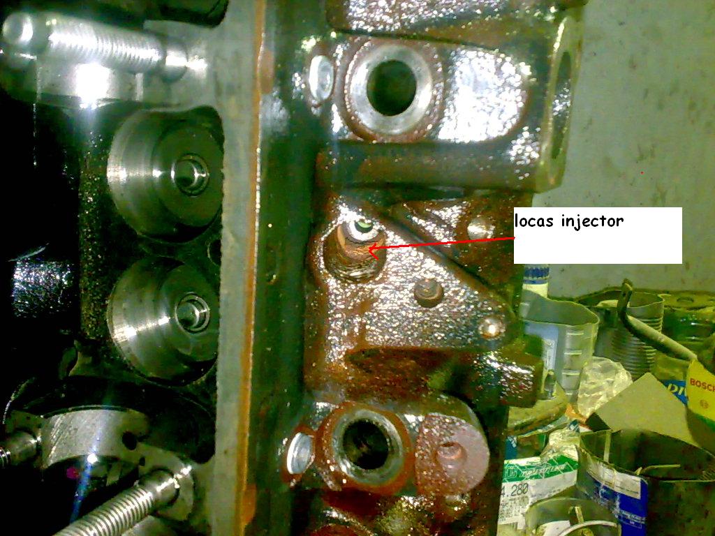

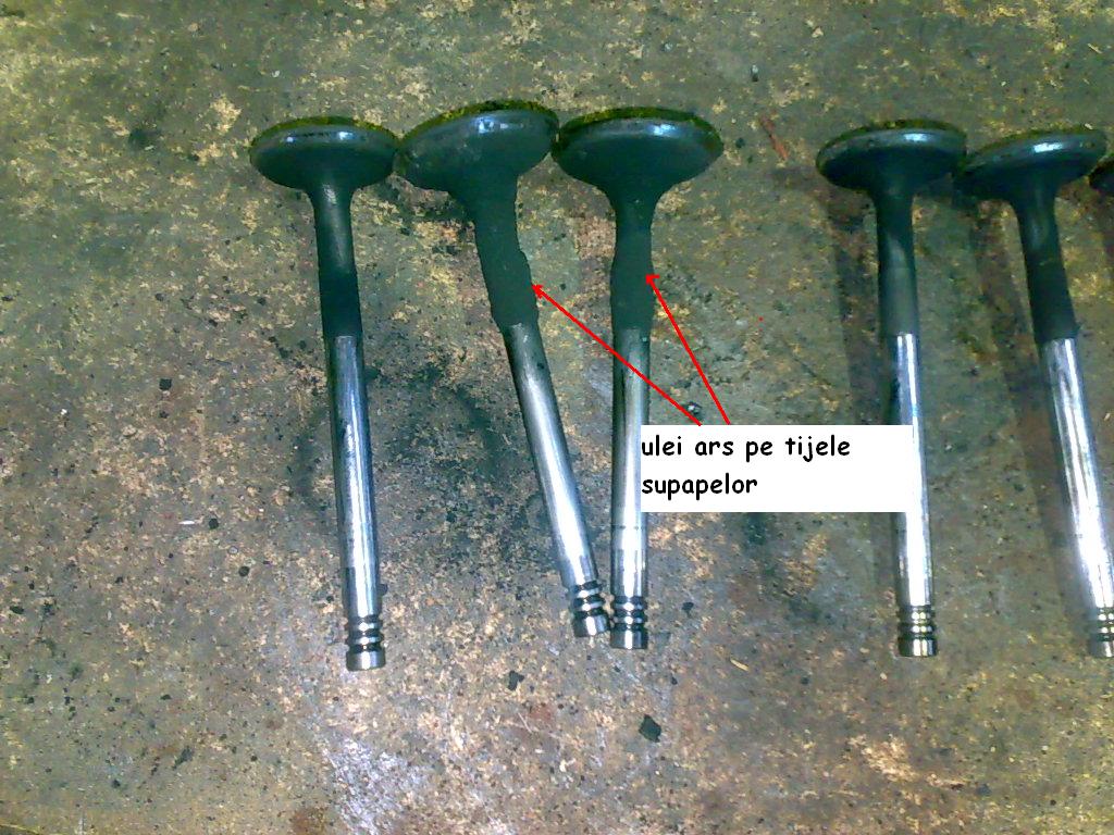

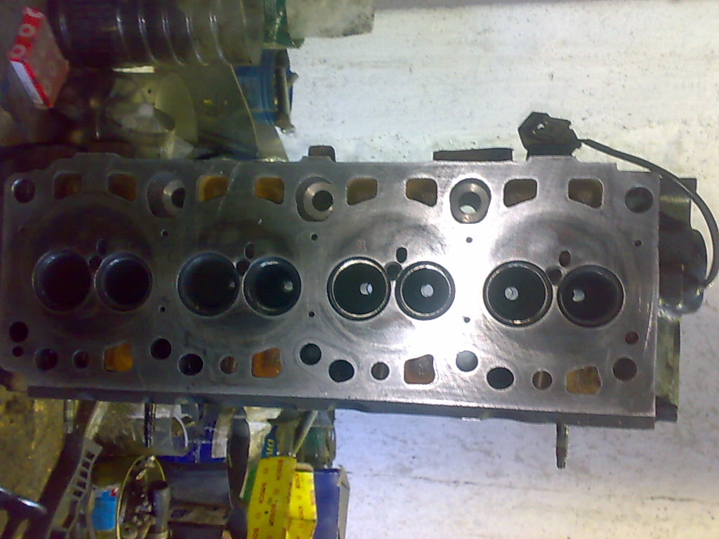

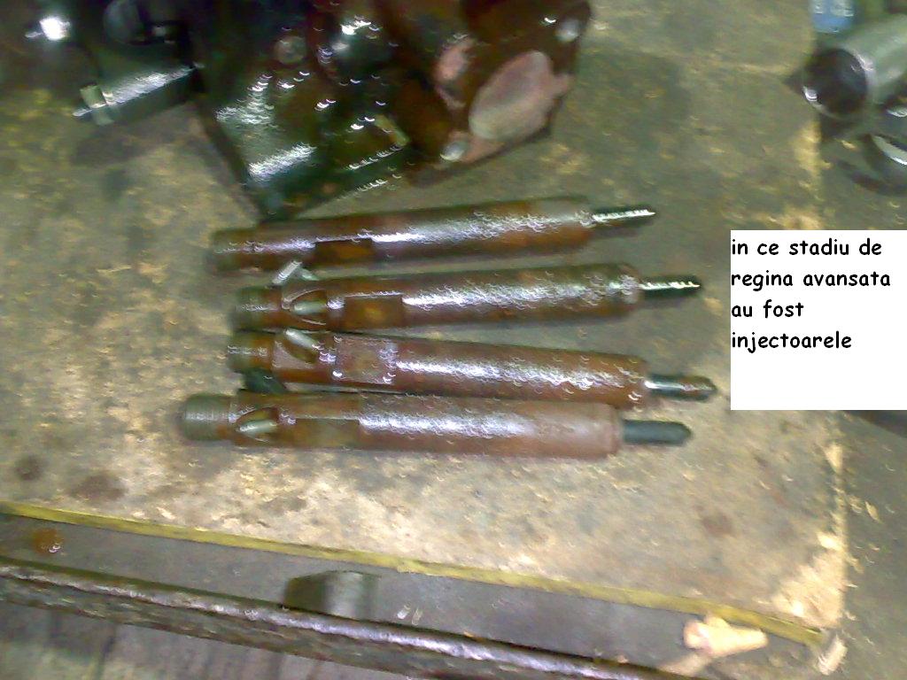

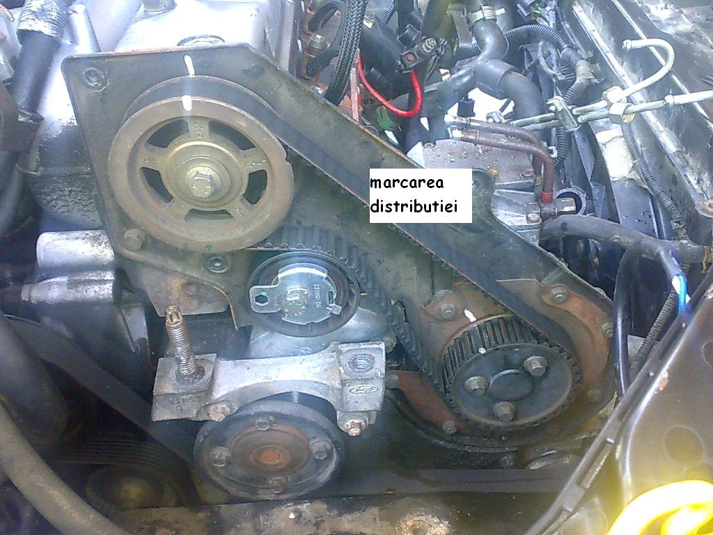

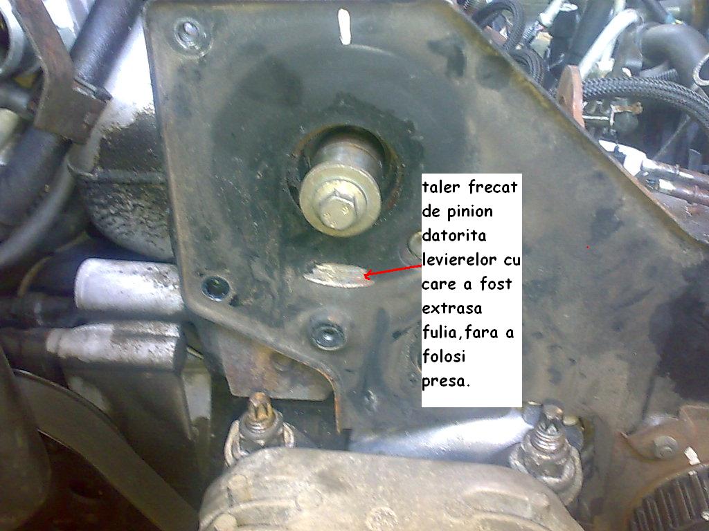

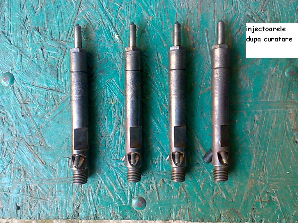

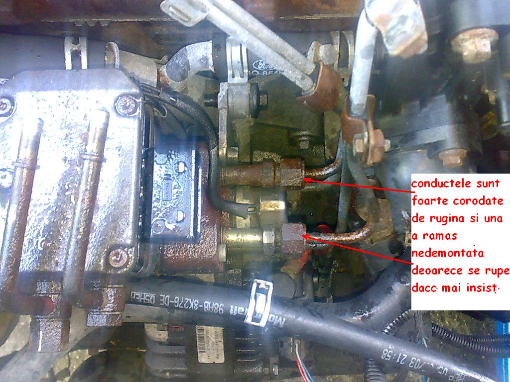

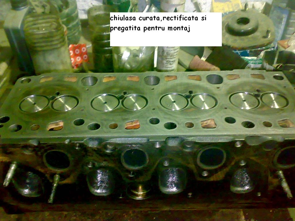

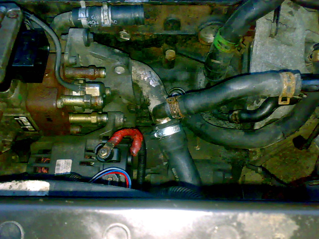

Ford Focus an 2003,motor 1.8 TDDI
Probleme chiulasa,intra in fierbere si umfla furtunele cat si lichidul din vas
Salut ,
Saptamana trecuta am avut la reparat un Focus din Bucuresti care forta supapa de la busonul vasului de expansiune aruncand lichidul de racire in zona distributiei.
Am trecut la demontarea chiulasei,chiulasa ale carei suruburi le-am gasit foarte slabe si am constatat ca din pacate nu este arsa numai garnitura de chiulasa ci si suprafata plana a acesteia,prezentand sapaturi adanci lasate de inelele metalice ale garniturii de chiulasa si chiar daca ar fi fost planata,iesea din cotele admise iar motorul se comprima mult si din acest motiv am fost obligat sa o schimb.
Proprietarul a gasit o chiulasa foarte buna la pret dar simeringurile erau distruse si motorul de pe care fusese desfacuta manca ulei intr-o veselie si din acest motiv am trecut la pasuirea supapelor pe scaune si inlocuirea simeringurilor care erau carbonizate.

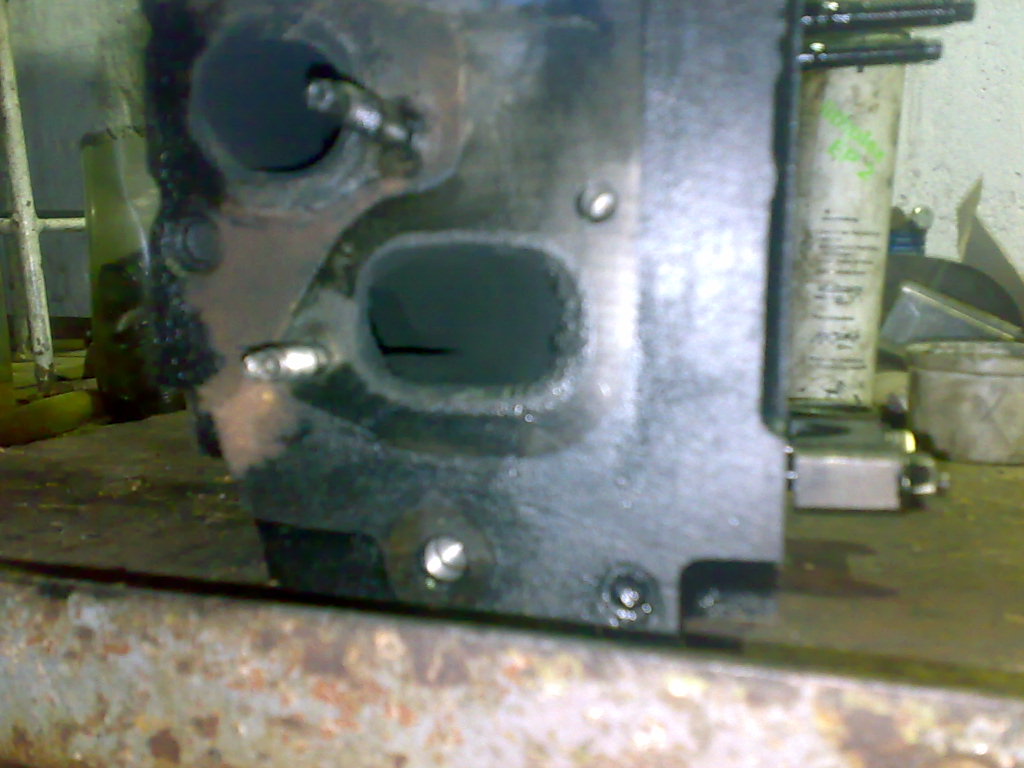

Dupa reconditionarea chiulasei am demontat de pe vechea chiulasa,galeriile de admisie si evacuare,bujiile,injectoarele si celelalte anexe pentru montarea celei cumparate recent care era si normal ca la pretul respectiv a fost luata fara anexe.

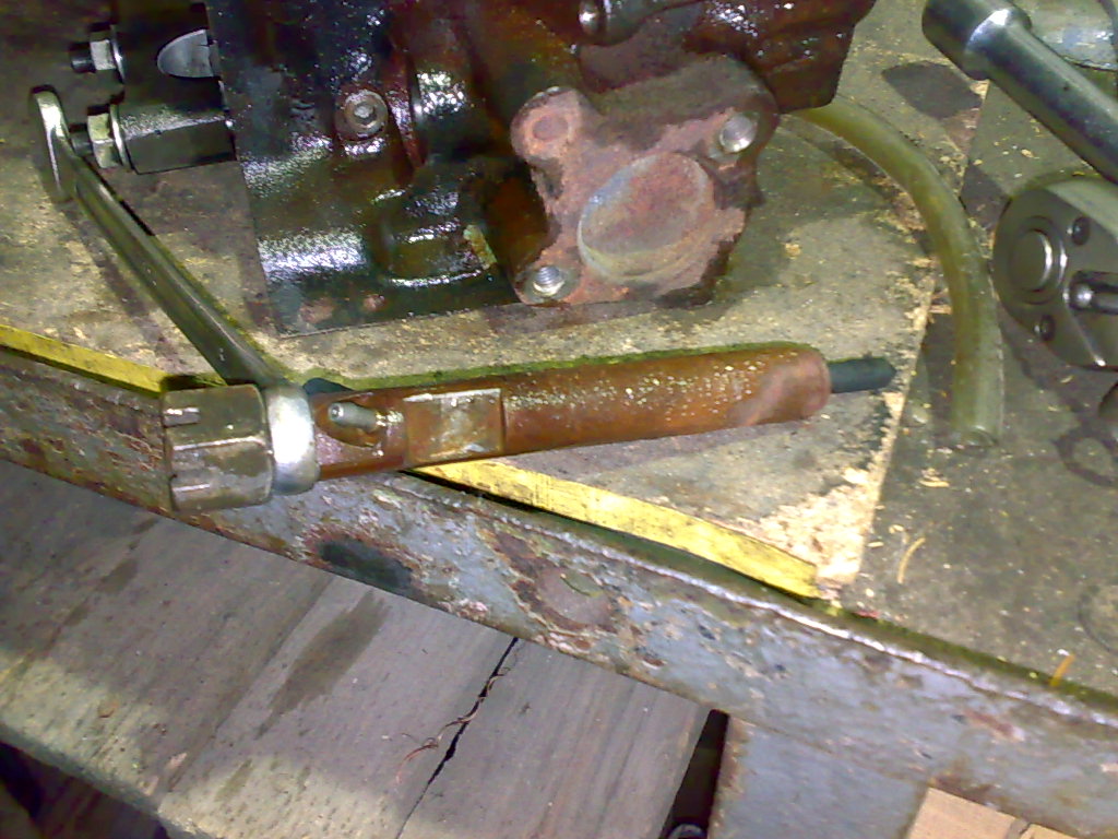

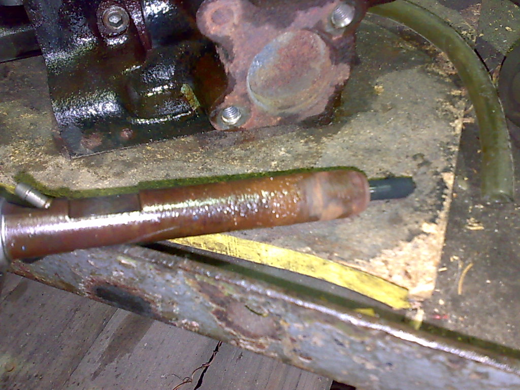

Am avut mari probleme cu demontatul,in primul rand cu bujiile incandescente apoi cu injectoarele care efectiv erau sudate de rugina si cu toate spray-urile renumite de degripare mi-au luat 2 zile sa le demontez dar nu s-a rupt absolut nimic,se pot observa in pozele ce urmeaza.
Motorul fiind foarte corodat de rugina am fost obligat sa schimb si conductele la injectoare deoarece una era compromisa total si inclusiv teava de legatura dintre pompa de apa,corpul cu termostat si radiator,teava care fiind montata intre pompa de injectie si bloc este o intreaga aventura sa o demontezi.
Trebuie acordata o mare atentie curatarii suprafetelor de asezare a garniturii de chiulasa si aici fac referire la chiulasa si la blocul motor deoarece fiind vorba de o garnitura de chiulasa otelita nu are voie sa ramana nici ce-a mai mica particula care sa produca o denivelare in asezarea plana a pieselor,spre deosebire de motoarele care folosesc garnitura de clingherit armat care fiind maleabil poate capata forma unor mici reziduri ,dar asta nu inseamna ca nu trebuie sa acordam atentia cuvenita curatarii ambelor variante.
Distributia nu a necesitat schimbare intrucat fusese inlocuita de curand la Bucuresti dar as vrea sa mentionez ca s-a procedat rudimentar de fapt a devenit ceva tipic in notiunea de mecanica a unora,adica pinionul axei cu came a fost extras cu levierul/levierele si astfel a fost deformat talerul metalic de sub fulie,taler pe care se fixeaza capacul la distributie si din acest motiv pinionul a frecat de acesta ,efectiv dizlocand metal din el,se poate observa in poza.
Dupa efectuarea lucrarii motorul a fost turat si testat daca ar mai putea prezenta posibilitate de fierbere sau suflare a compresiei in vasul de expansiune dar totul a fost in regula inclusiv prin confirmarea telefonica a propietarului cand a ajuns la Bucuresti,ramanand doar sa mearga la un pompagiu ca sa rezolve reglare injectoarelor la presiunea prescrisa de fabricant .
Imi cer scuze deoarece reglarea tachetilor o voi prezenta intr-un viitor apropiat fiindca in ultimile 3 zile am lucrat pana la miezul noptii si datorita starii de oboseala nu am mai facut un fisier video cu operatia in cauza. ^:)^
injector ruginit

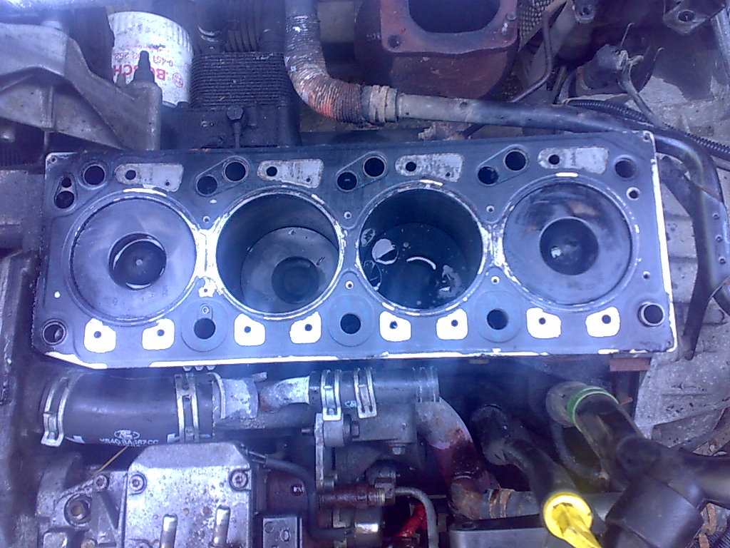

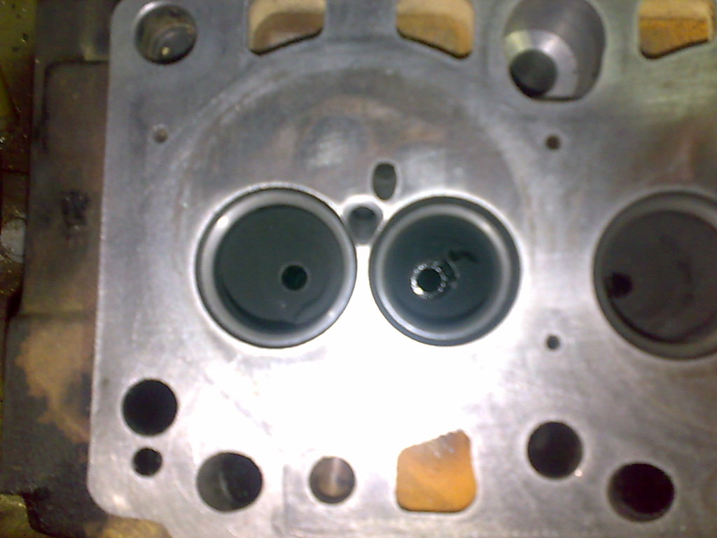

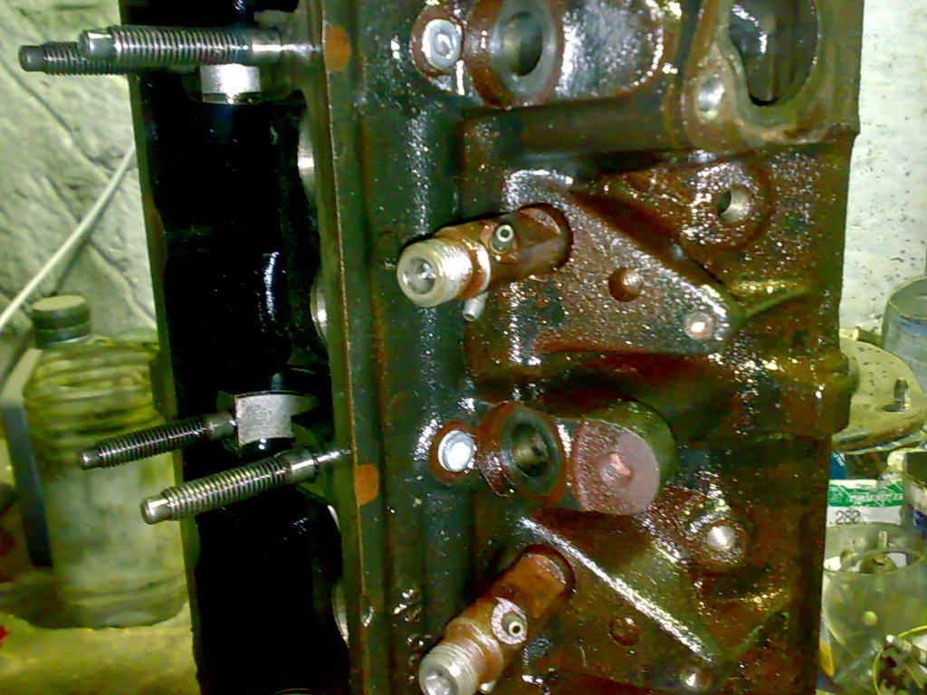

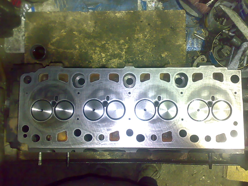

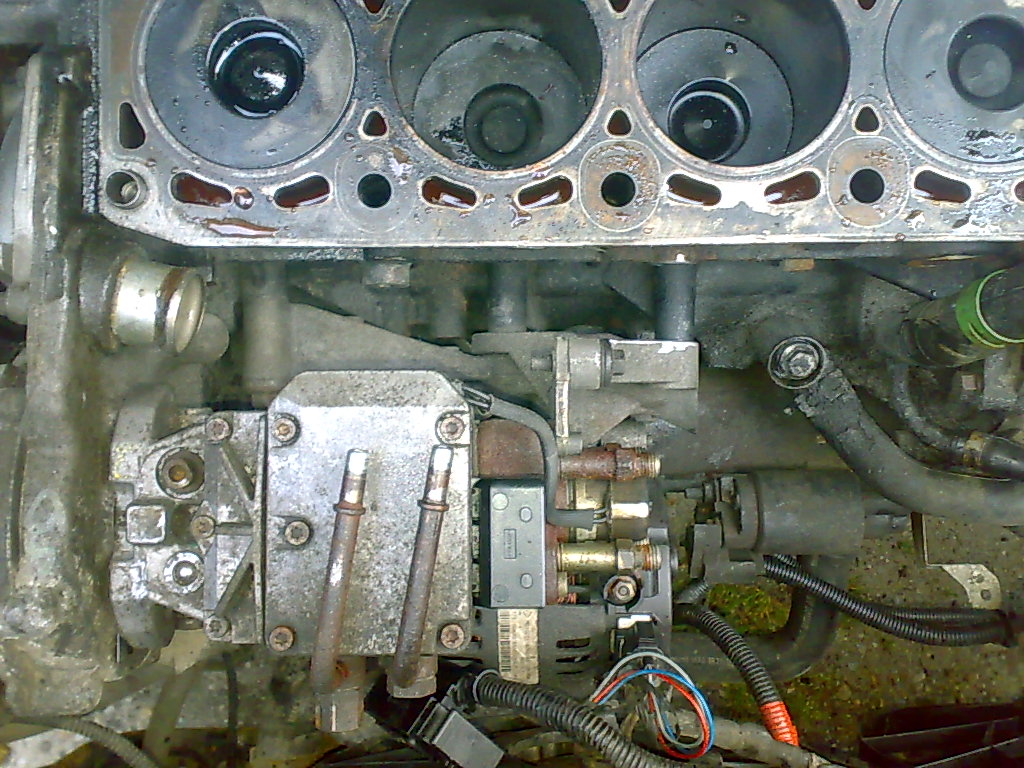

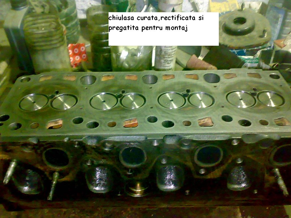

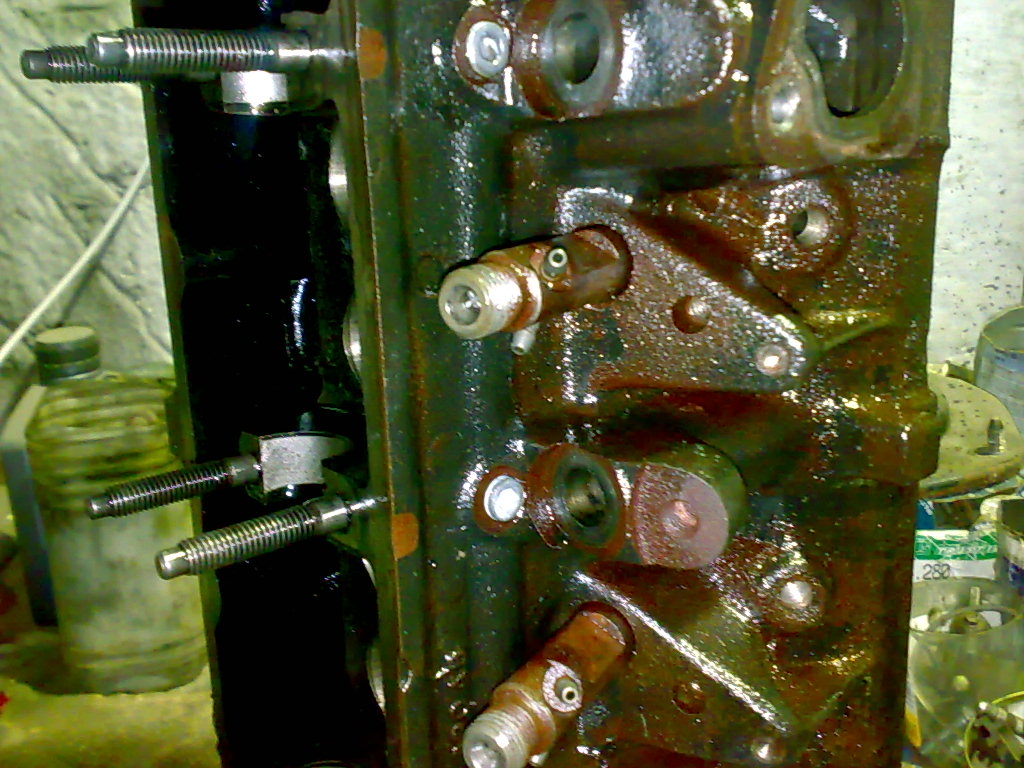

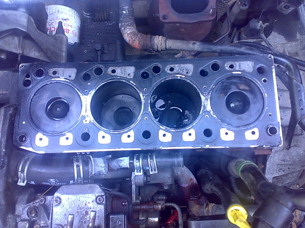

Mesajde bibanu47 » 20 Mai 2013, 02:42
Continuare Focus 1.8 TDDI
bibanu47
Director Tehnic
Mesaje: 6874
VIN: IMEDIATCASATEAJUT
Re: bibanu47: service, reparatii, reconditionari si modifica
Mesajde bibanu47 » 20 Mai 2013, 02:58
Continuare chiulasa Focus 1.8 TDDI
bibanu47
Director Tehnic
Mesaje: 6874
Mesajde bibanu47 » 20 Mai 2013, 03:04
bibanu47
Director Tehnic
Mesaje: 6874
Mesajde bibanu47 » 20 Mai 2013, 03:11
bibanu47
Director Tehnic
Mesaje: 6874
Mesajde cristi_d4 » 20 Mai 2013, 07:17
Da masina ruleaza inpecabil numai face presiune in vasu de expansiune sunt foarte multumit de serviciile domnului bibanu47 plus ca avut foarte multa rabdare cu masina nefiind unblat niciodata cam a fost o mica aventura sa dasfaci chiuluasa fiind cam toate mancate de rugina mai trebue sai reglez injectoarele pentru ca masina nu trage in treapta 5 nu trece de 3000 rpm in rest inpecabila nu am zgomote ciudate merge la fel ca acum 5 ani cand am achizitionato incodata ii multumesc domnului bibanu47 ca a facut o treaba de nato 10
O ZII PLACUTA TUTUROR

Mesajde boppzoli » 20 Mai 2013, 11:00
Cum suntem deja obisnuiti, dl. Gabi iarasi a facut o treaba excelenta.
Eu astept cu (ne)rabdare partea de reglare al tachetilor ... :) si cred ca partea asta este un factor foarte important la un motor ... :)
Numai bine si sanatate multa! :)
P.S.: Sunt convins aproape 100% ca motorul meu din cauza dereglarii tachetilor a pierdut un picut din putere la turatii de peste 3500 RPM ...cand l-am luat parca a mers aproape liniar pana in 4300 RPM.
Mesajde Florin21 » 20 Mai 2013, 14:17
Am vizualizat si eu pagina anterioara... propietarul a tinut cumva autovehiculul respectiv in apa de arata in halul ala... :shock: sau masina a fost recuperata de pe fundul unui lac unde a zacut 2 ani de zile...?! :-O
Rusinica pentru propietar... [-X si tot respectul din lume pentru Dl. Gabi... ^:)^ Sa va tina D-Zeu sanatos o mie de ani... ati facut munca de chinez acolo si ati readus la viata un motor pe care multi il vedeau deja la fier vechi... nu stiu cine ar fi avut rabdarea necesara pentru o asemenea lucrare...
Speram cu totii ca l-ati instruit cum se cuvine pe propietar ca sa aiba grija si sa-l mentina in continuare tot asa... ar fi pacat de munca si eforul pe care l-ati depus, sa fie irosite in zadar...
Mesajde bibanu47 » 20 Mai 2013, 14:59
Multumesc de aprecieri dar saracul nu este el de vina,e un baiat de nota 11 dar din cate cred eu,masina a fost adusa din vreo tara cu clima umeda sau mai exista varianta ca fostul propietar sa fi spalat foarte des motorul la statie si corodarea a aparut din cauza solutiilor de degresare.

Toate detaliile sunt la jumatatea paginii 155,la care se mai adauga pompa de apa si set bujii.
In general folosesc piese de calitate bunicica,adica medie:
-segmenti Goetze
-rola INA
-curea Gates
-garnitura si simeringuri supape Victor Reinz
-pompa de apa Hepu
....de preferinta nemtesti,evit sa scrie pe ele EEC ci made in Germany ,stiu eu de ce si nu vreau sa mai dau tonul la cantec pe aici. :D

Mesajde danilica » 20 Mai 2013, 22:18
Impresionant si de laudat.... lucrarea de pe pagina anterioara. As avea si eu o intrebare - am o fiesta din 2007 tdci, motorul nu a fost spalat niciodata. Credeti ca se preteaza o astfel de lucrare? (detin acasa un aparat de spalat cu presiune+spuma activa). Sau s-o las asa si sa nu-mi caut de lucru? Respecte....

Mesajde bibanu47 » 21 Mai 2013, 01:14
Multumesc frumos pentru aprecieri. :)
Motoarele diesel se pot spala fara probleme dar cu o singura conditie,sa se aiba in vedere acoperirea prizei de aer a filtrului deoarece daca aspira apa pe acolo se indoaie bielele.
Piesele prezentate in reparatiile mele sunt frecate cu multa truda cu smirgher muiat in motorina si trase la diferite perii de sarma rotative incepand de la diametru cat o moneda pana la al unui CD de calculator,apoi bagate la presiune de apa si suflate cu aer comprimat. ;)
Cand le spuneam la ucenici mei cu ceva ani in urma ca tot secretul unui motor consta in curatarea pieselor radeau ironic si niciunul nu m-a intrebat vreodata cum se pune distributia unui motor sau de ce sunt semnele alea acolo,toti lucrau numai pentru bani si ce castigau ziua cheltuiau noaptea in bar iar a doua zi numai buni de munca nu erau. :-S
