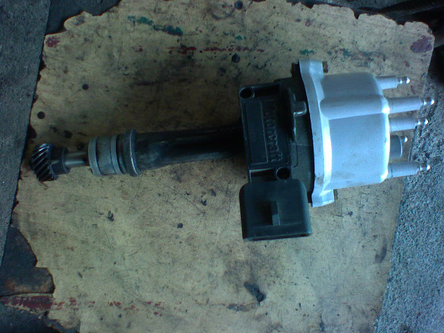

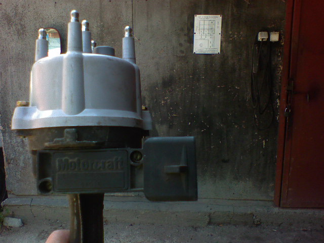

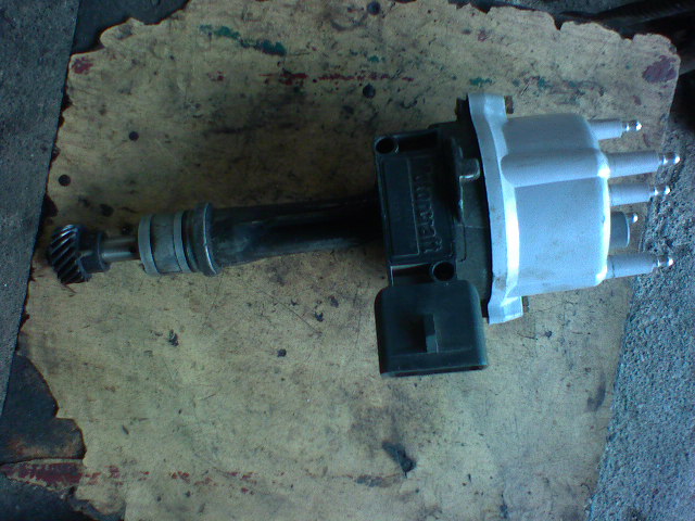

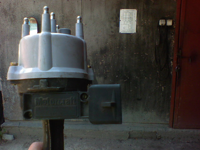

Piesa de mai jos,reprezinta un delcou electronic echipat pe motoarele 2.0 i OHC,de pe Scorpio si este al unui coleg de forum.
Are cineva asa ceva de vanzare?

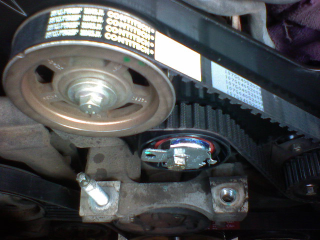

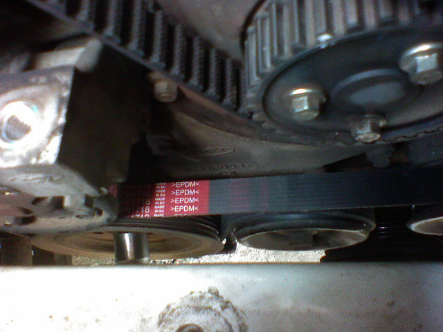

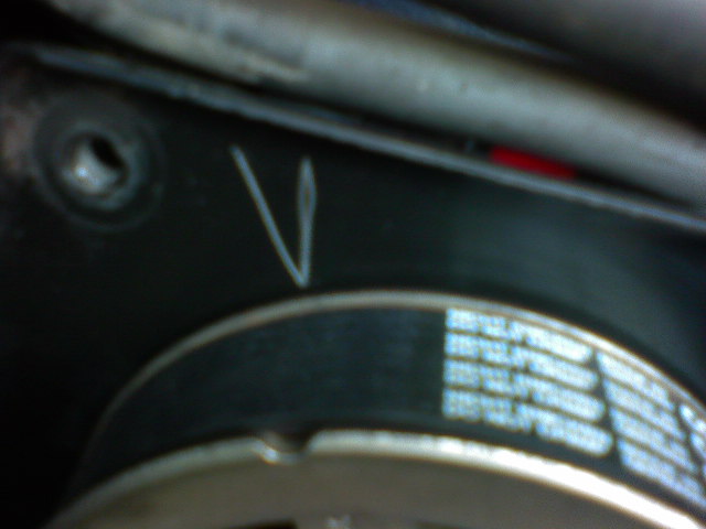

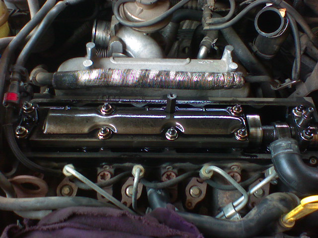

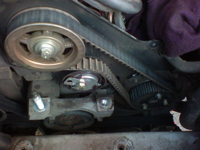

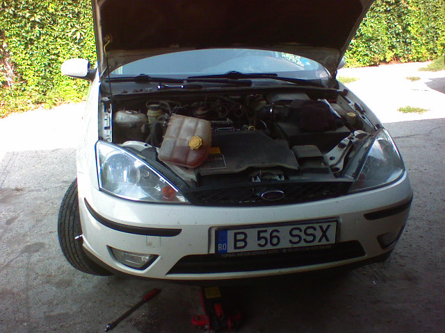

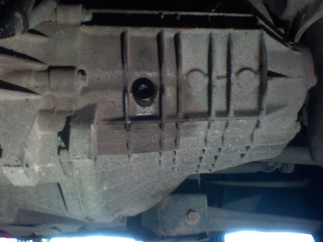

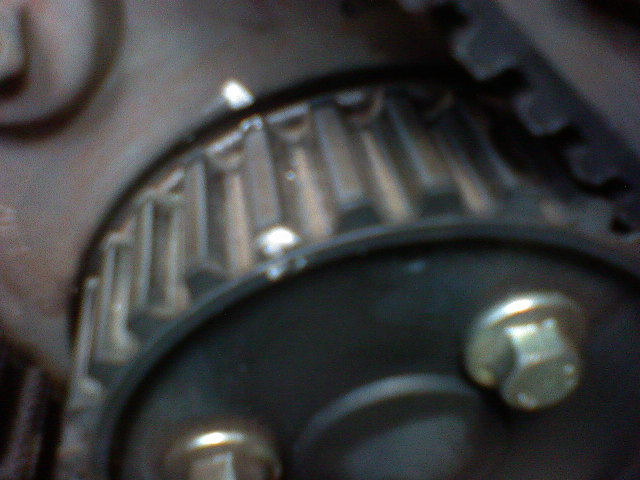

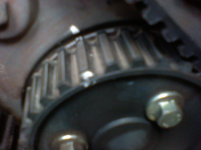

Va voi prezenta in continuare inlocuirea unei distributii la motorul de Focus 1.8 TDDI de 90CP.
Pentru cei care vor sa stie cum se monteaza distributia,sunt poze amanuntite unde se poate observa pozitionarea punctelor albe de pe pompa de injectie si "V" trasat in dreptul decupaturii de pe pinionul axei cu came sau se mai poate bloca pe partea din spate a chiulasei cu ajutorul unei cale de 5mm.
Mai exista prezentata si cutia de viteze unde se vede clar in centrul ei,buşonul de umplere,totodata acesta reprezentand si nivelul de ulei din cutie,dar si pozitionarea filtrului de aer si renumitele racorduri de la intercoler,care in timp cedeaza.
Sper sa va fie de folos si daca exista intrebari,va rog sa le postati.

Mesajde sile1 » 15 Aug 2009, 08:56
Dl Gabi am un delco ca cel din poza de mai sus numai ca din pacate a fost scos de pe un V6 deci desi este aparent identic ca si aspect nu cred sa se potriveasca :(

Mesajde bibanu47 » 15 Aug 2009, 18:21
$1 scrie:$2l Gabi am un delco ca cel din poza de mai sus numai ca din pacate a fost scos de pe un V6 deci desi este aparent identic ca si aspect nu cred sa se potriveasca :(
Sefulica nu merge deoarece ala e divizat in 6 scantei,dar asta nu inseamna ca nu s.ar putea face din 2,unul singur.
Adica poate merge luat senzorul Hall si modulul de aprindere si montat pe scheletul delcoului cu 4 scantei.
Eram curios sa vad 2/3 poze cu el,adica interior,mufa modulului si exteriorul.

$1 scrie:$2ai cutia de viteze are filtru de ulei ? lucrurile astea se pot face in spatele blocului sau trebuie dusa la reprezentanta? :-"
nu mi-ai raspuns :D :-/
mikeyvl1
Mesaje: 60
Membru din: 15 Aug 2009, 17:59
Maşina: ford focus 2002 1.6 115 cp cutie automata
Re: bibanu47: service, reparatii, reconditionari si modificari
Mesajde bibanu47 » 16 Aug 2009, 00:35
Miki mai avem si noi si alte treburi si de aceea nu am raspuns in timp util. :)
Nu stiu exact unde se afla filtrul de ulei la tine dar la majoritatea cutiilor automatice au filtrul in baie.
Vezi tocmai din cauza lipsei acestor notiuni distrugeti cutiile automatice,pentru ca mecanicii nu au niciun chef sa va informeze.
Pentru schimbarea filtrului de ulei se demonteaza baia de ulei a cutiei de viteze,operatie care nu ti.o recomand sa o faci singur.
Toate automaticele lucreaza pe baza de presiune de ulei,deci automat trebuie sa existe o pompa de ulei si unde exista pompa normal ca trebuie sa fie si un filtru.
Vezi ca filtru este scump in comparatie cu cel de la motor,sare de 200 ron.
