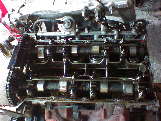

Treaba a plecat de cand sa rupt cureaua de distributie si sa schimbat chiuloasa(probabil si asata care am cumparato a avut buba,) batea ca draq, sa facut un reglaj, a mers cateva zile, iar probleme, sa facut alt reglaj iar probleme dupa o peroada, dar tacaneala era suparatoare.
Pina la urma am mers al GAbi "bibanu47" si a gasit niste reglaje facute toatal aiurea atat la admisie cat si la evacuare, neavand timp sa umble cap coada la masina simbata, totusi omul a desfacut capacul de la chiulaosa si mia facut un reglaj la admisia de la cilindrul 3 parca, care avea toleranta 0, adica deloc, a schimbat pastila respectiva cu alata de la dinsul si rezulattele au fost pe masura, cum spuneam mai sus, desi masina nu e in parametrii optimi, ptr ca omu mia spus clar ca trebuie sai las masina 2 zile, ca sa faca reglajele si la celellate pastile de la tacheti sau cum sor numi(scuze dar sunt cam afon la mecanica).
Oricum masina mea deacum inainte numai la el o sa mearga. Omu stie sa vb, stie meserie, are caracter. Sotia dinsului la fel, rar asa oameni.

Sa detaliem:
Motorul de 1,8 atat TDDI cat si TDCI,au reglajul tachetilor facut mecanic,nu hidraulic,acesta fiind facut prin niste pastile metalice pe diferite grosimi.
Colegul de mai sus se plangea de ceva timp ca dupa repararea motorului,in urma schimbarii distributiei care sa rupt deteriorand toata partea superioara,a ramas cu o bataie ciudata,eu am demontat capacul la culbutori,am invartit motorul pe fiecare piston in parte si am ajuns la concluzia ca pistonul 3 avea supapa de admisie atacata si din acest motiv,detonatia se auzea in filtrul de aer.
A avut marele noroc ca pastilele respective sunt similare cu cele de Audi adica au 31 mm in diametru si eu detin asa ceva.Pentru reglarea tuturor pastilelor era necesara demontarea axei cu came deci automat si a curelei de distributie,dar eu m.am chinuit putin sa extrag pastila aceasta,pe sub axa cu came,presand tachetele.
Timpul a fost scurt si din acest motiv,am facut sa lucreze acest piston,deoarece pana sa vina la mine,motorul merge aproapa in 3 pistoane,celelalte supape,avand cat de cat tolerante aproape de normal.

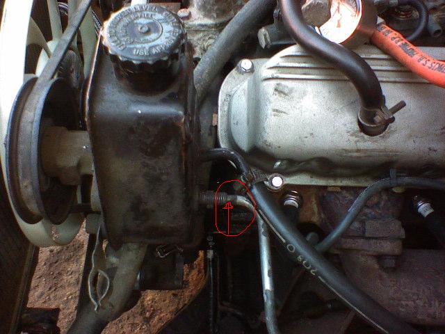

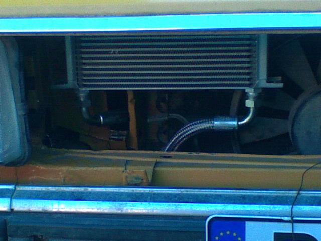

Mesajde bibanu47 » 02 Sep 2009, 19:40
RASPUNS:

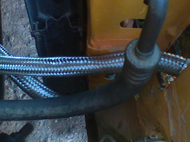

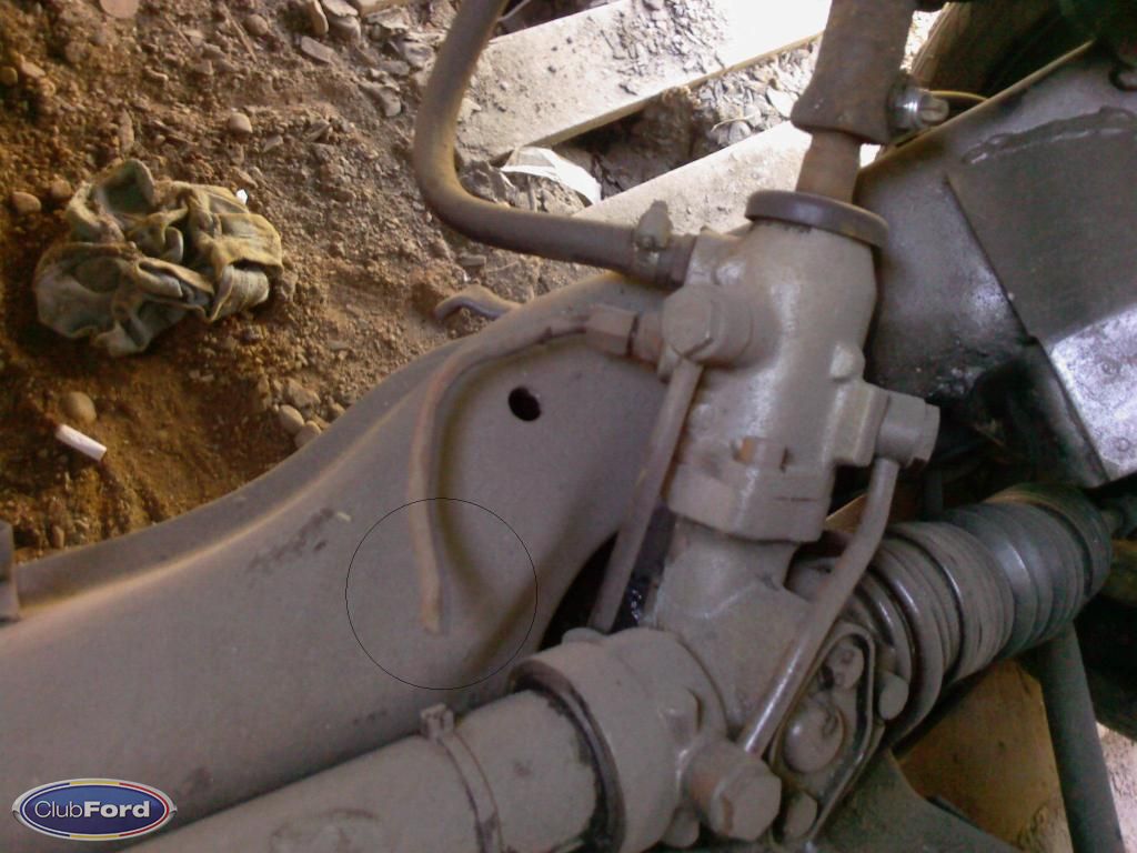

Pentru colegul enache.andrei care mi.a adresat o intrebare pe MP,referitor la o conducta rupta de la un Ford Granada din zona casetei de directie.
Conducta rupta reprezinta conducta de tur care vine montata pe pompa de servodirectie,am incercuit zona respectiva,dar atentie ca acea conducta este de fapt un racord elastic de cauciuc care la ambele capete are ambutisate conducte metalice cu holendere care se infileteaza,unul in caseta iar celalalt in pompa.
Daca tot suntem la capitolul Granada,in pozele de mai jos este prezentat radiatorul suplimentar de racire la ulei,la care consider ca pozitia cea mai optima de montare este cea aleasa de mine ,impreuna cu zona unde am decupat cu flexul pentru trecerea coloanelor de racord si mai este aratata si pozitionarea compresorului de AC,pentru doritorii care vor sa.si monteze.
Referirile sunt facute pentru oricare motor V6.
Conducta la care se face referire.

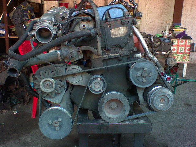

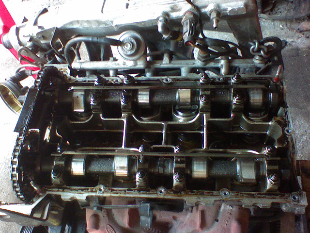

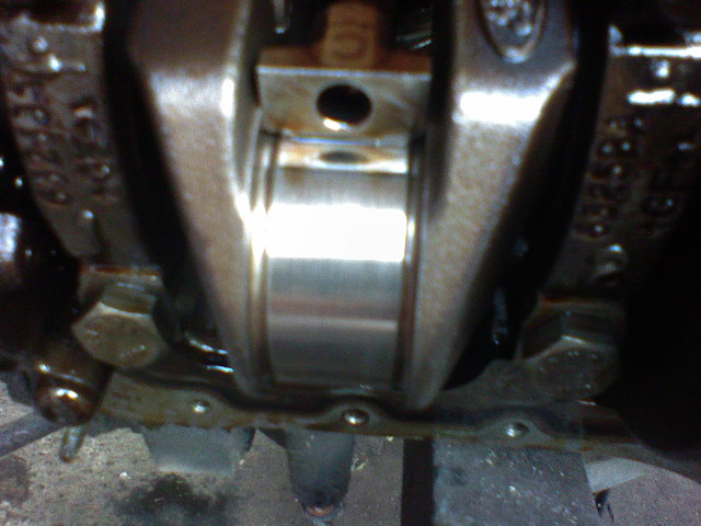

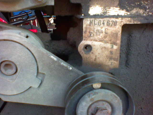

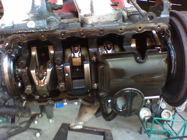

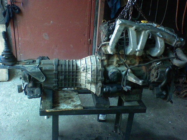

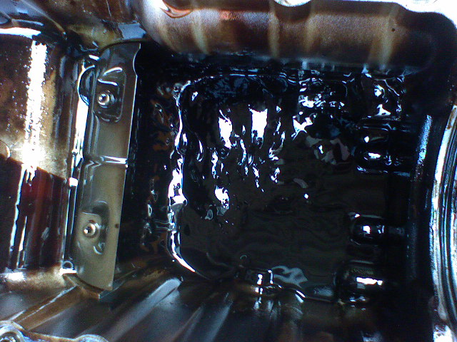

Cateva date tehnice care prezinta un motor Ford DOHC de 2000 cm3,tip N9C:
Vedere frontala a motorului.
Ansamblul motor/cutie viteze,dupa demontarea de pe caroserie.

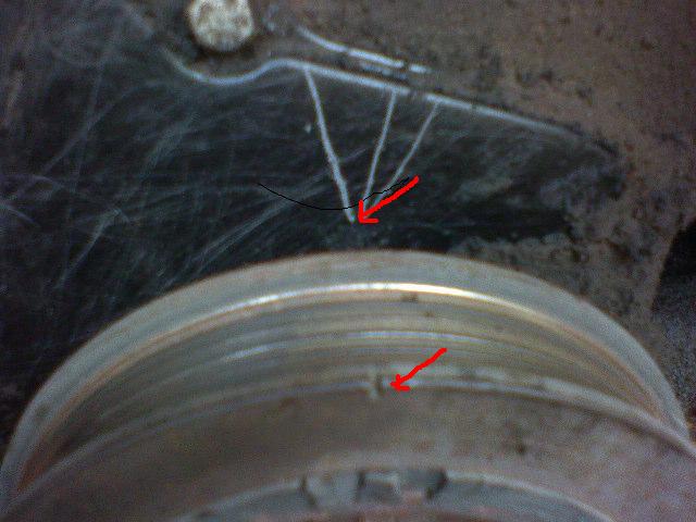

Depunerea de ulei ars care a fost creata pe peretii interiori ai baii de ulei,intrucat motorul a fost demontat pentru segmentare.

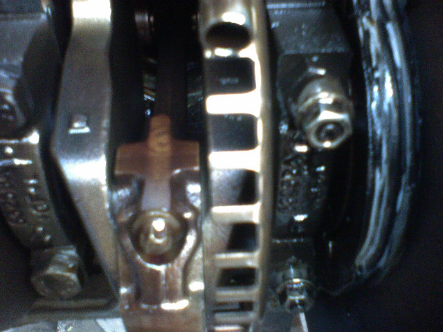

Postarea seriei motorului,care se afla imediat in dreapta rolei de la accesorii.
Un profil al motorului.

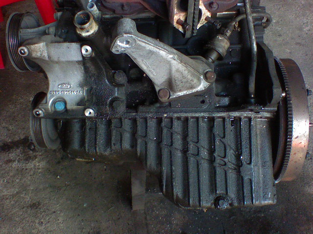

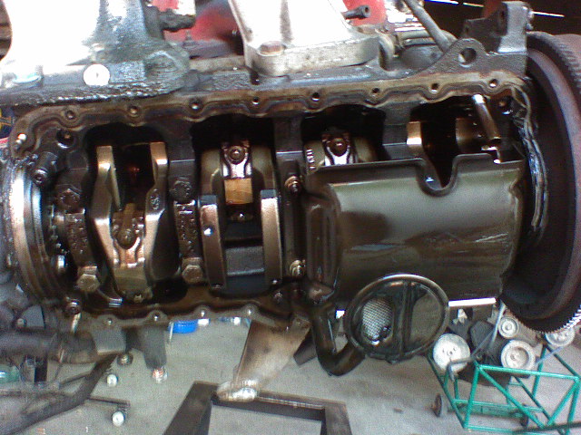

Motorul cu baia de ulei demontata.

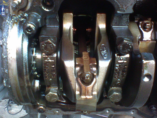

O biela cu capacul demontat si astfel se vede ce frumos a lucrat cuzinetul,de unde deducem ca ungerea motorului este corecta.
Partea inferioara a motorului,unde se poate observa vilbrochenul impreuna cu o biela.
Prezentarea chiulasei echipata cu strictul necesar.
Coroana danturata care este fixata pe unul dintre platanele vilbrochenului si cu ajutorul acesteia,traductorul din volanta,da impulsurile necesare pentru a fi generata scanteia de la aprindere.

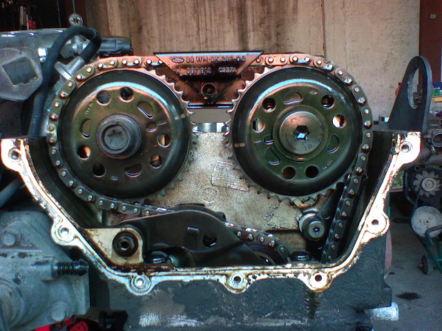

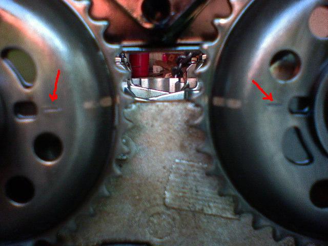

Si prezentarea distributiei,aceluiasi motor DOHC:
