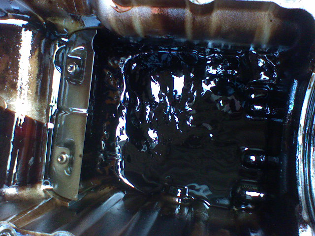

Cateva date tehnice care prezinta un motor Ford DOHC de 2000 cm3,tip N9C:
FiÅŸiere ataÅŸate
Vedere frontala a motorului.
Ansamblul motor/cutie viteze,dupa demontarea de pe caroserie.
Depunerea de ulei ars care a fost creata pe peretii interiori ai baii de ulei,intrucat motorul a fost demontat pentru segmentare.
