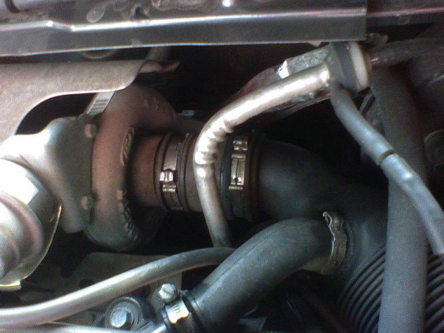

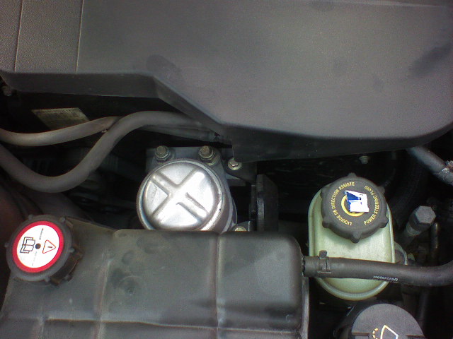

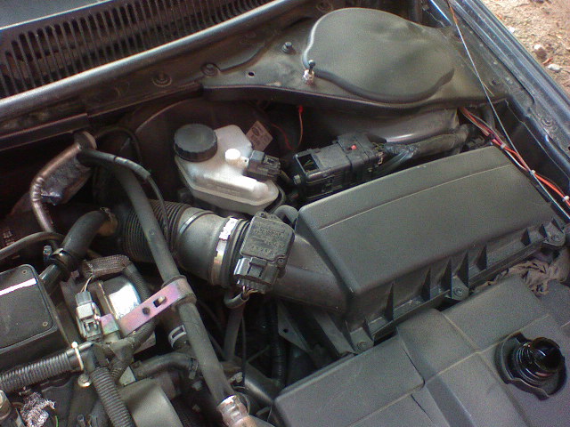

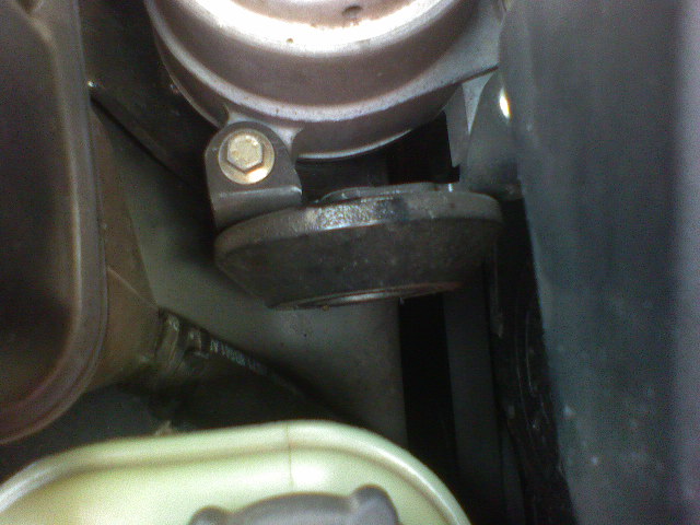

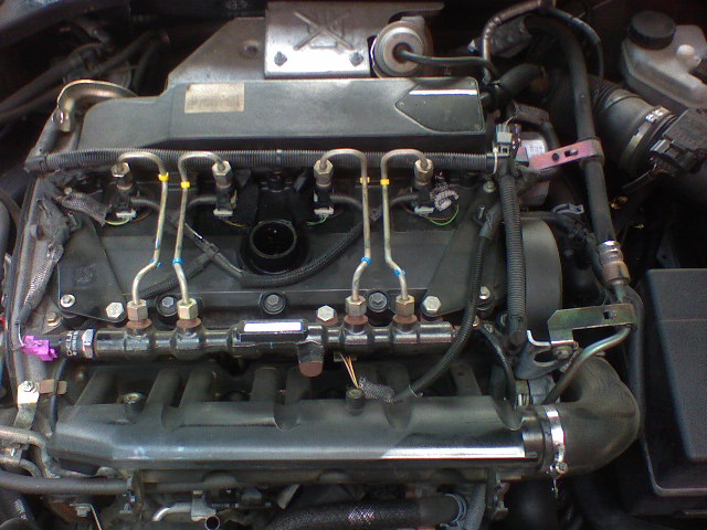

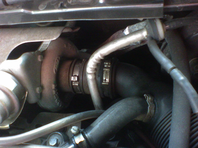

Astazi a fost din nou intr.o scurta vizita,colegul Valiinves de la Focsani care de mai multe ori a mentionat pe forum ca a sarit de 300.000 km cu Fordul Mondeo pe care il detine si mentionand ca nu a umblat la motor decat cu exceptia injectoarelor cu care a avut ceva probleme,l.am pus de curiozitate sa traga capota si sa ridice capacul de pe motor in idea ca eram sigur ca va fi un motor plin de ulei si neingrijit.
Am avut o mare surpriza si consider ca pozele nu mai au nevoie de comentarii. :)
