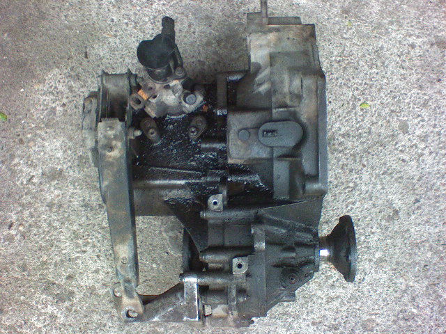

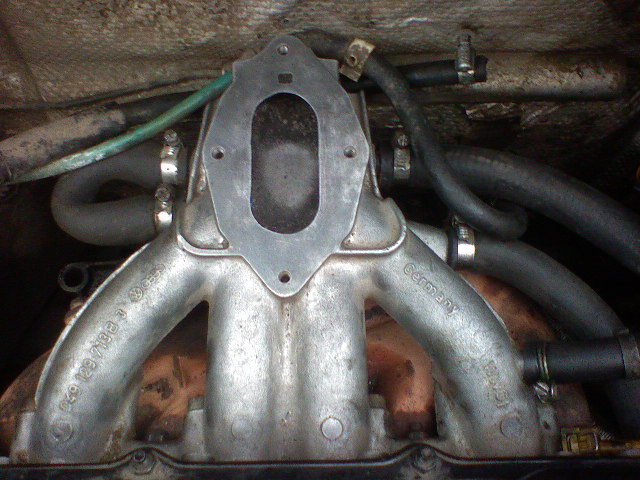

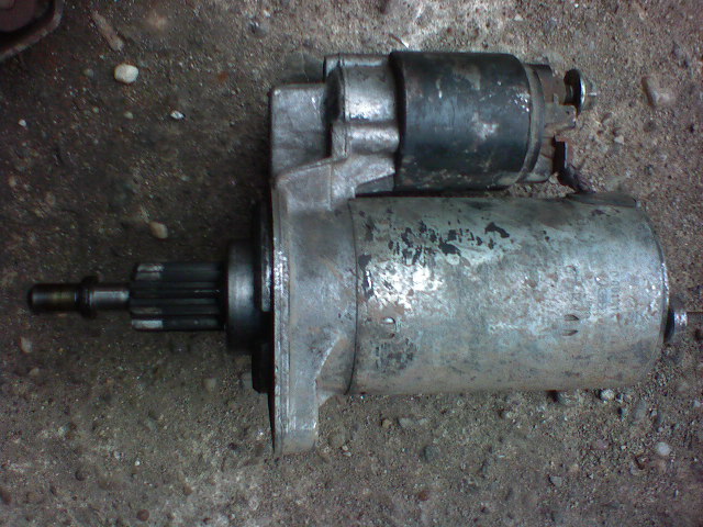

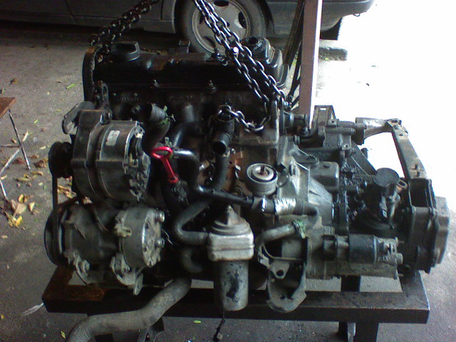

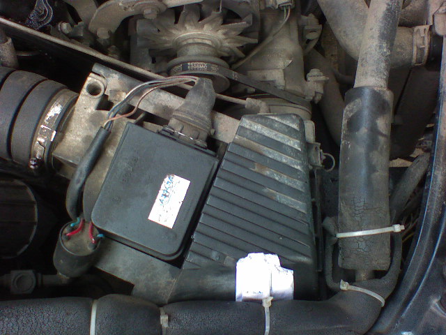

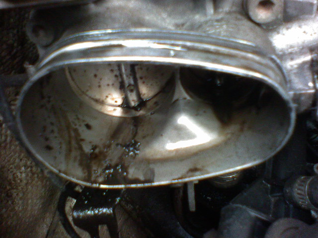

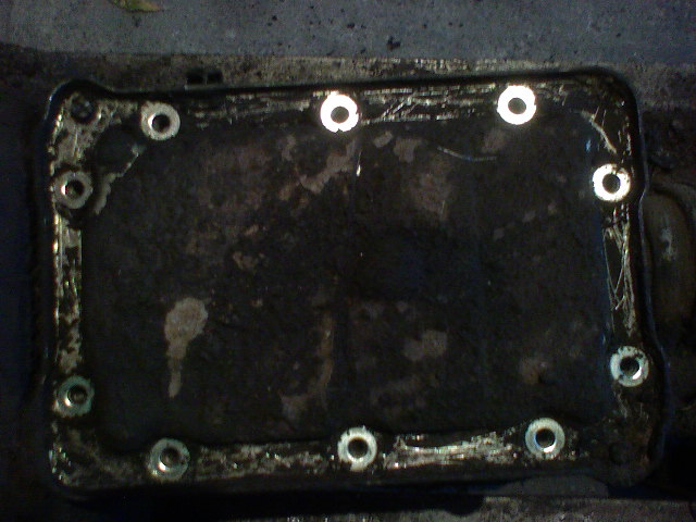

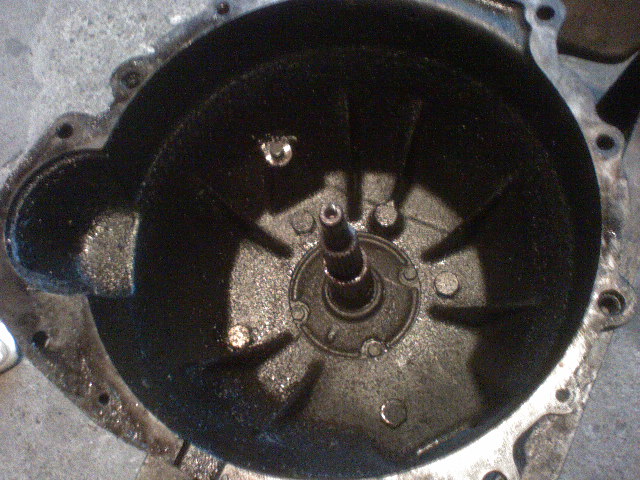

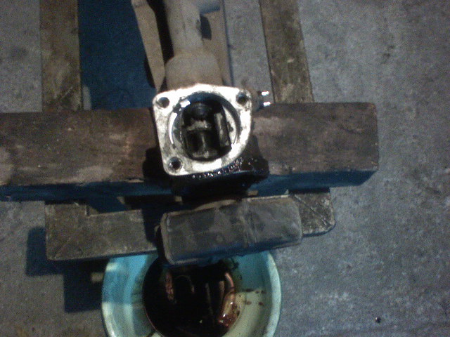

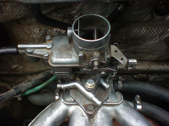

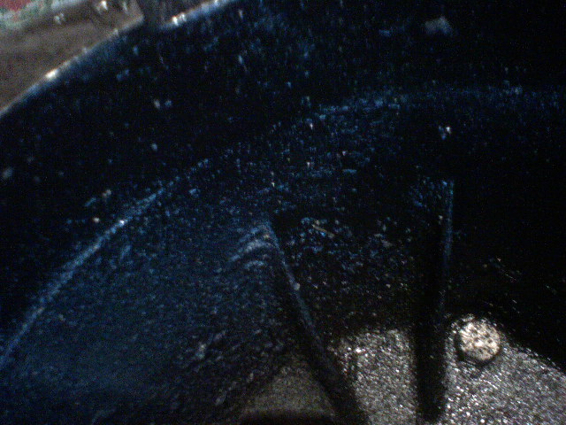

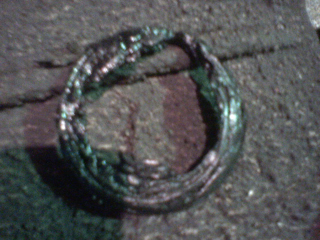

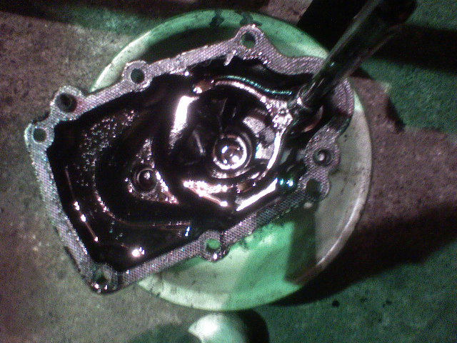

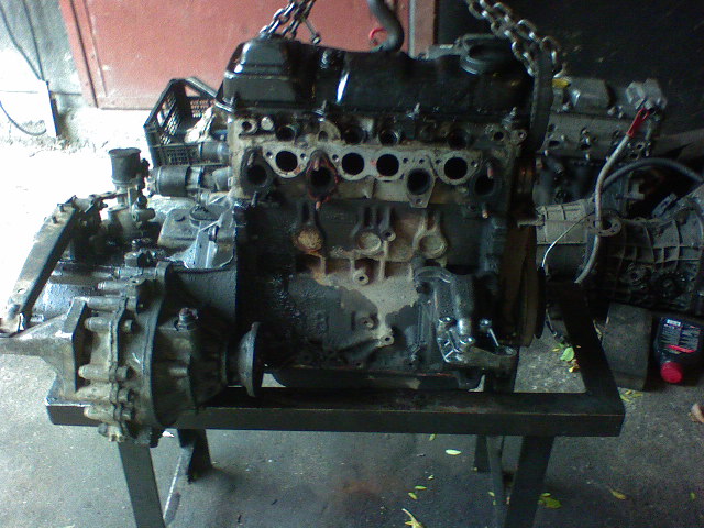

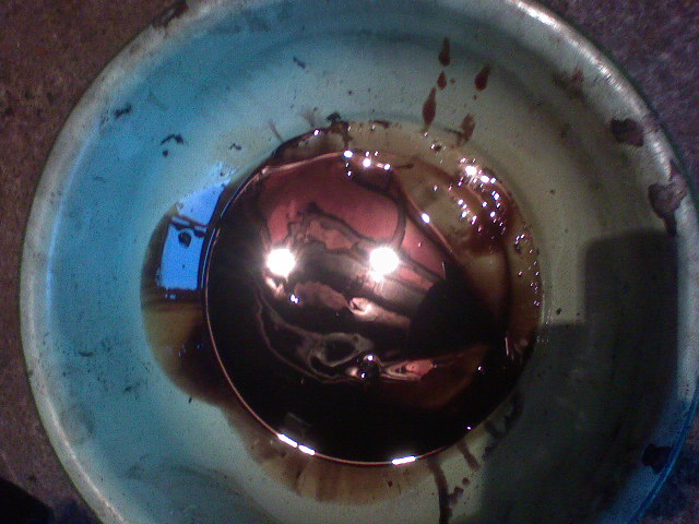

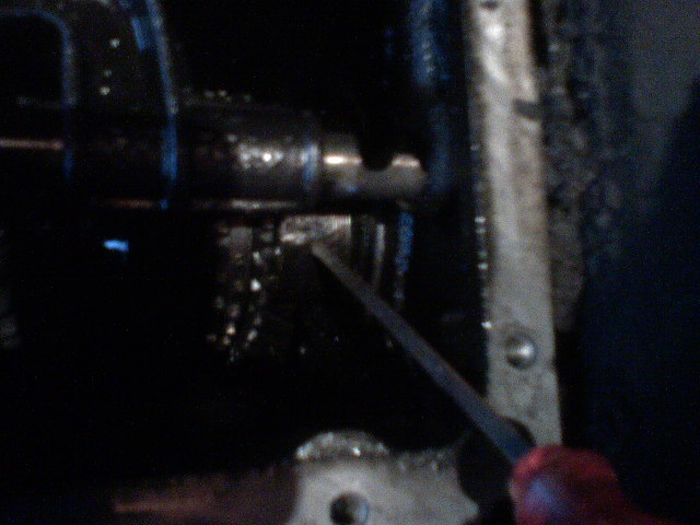

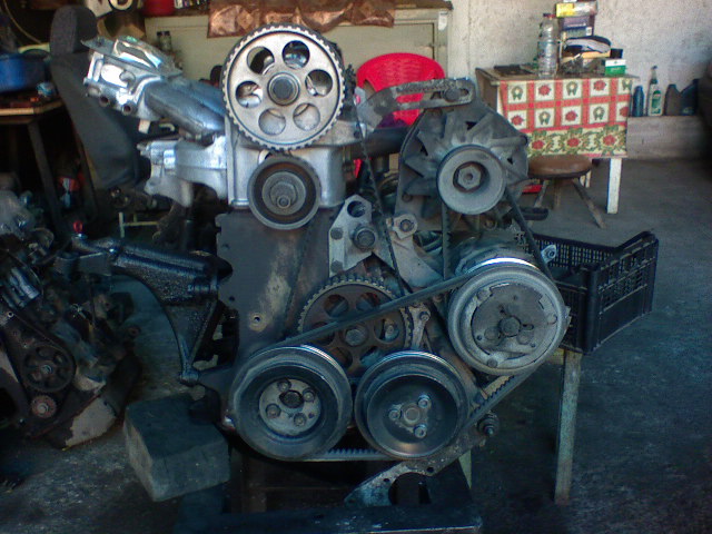

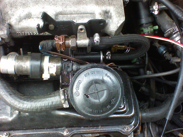

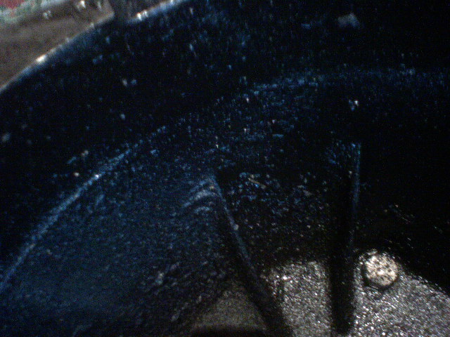

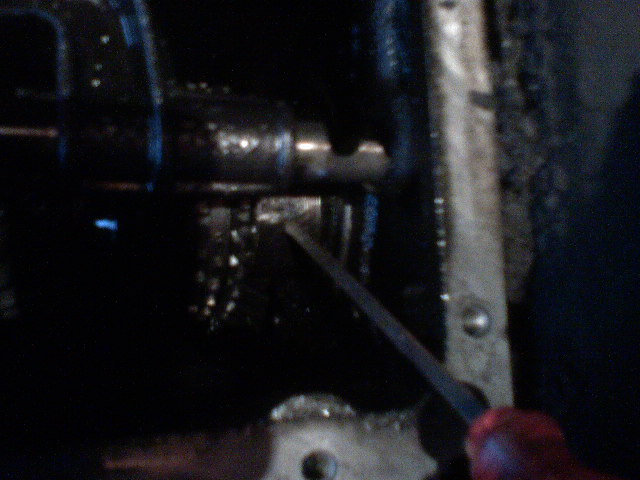

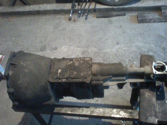

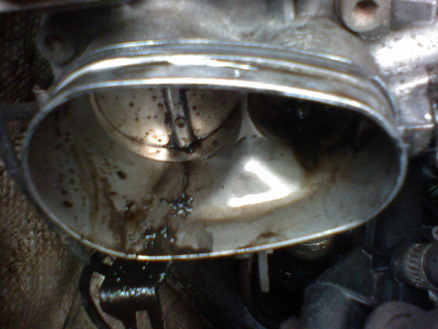

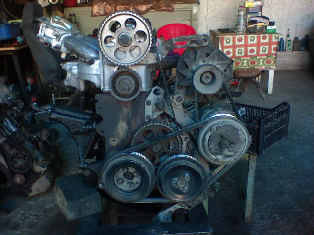

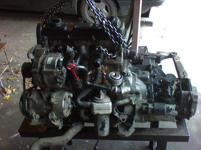

Saptamana care tocmai a trecut am avut de inlocuit un motor de Passat 1.8 90 CP care era pe injectie multipunct dar era distrus setul motor si chiulasa sparta,cu un motor similar dar pe carburatie si ulterior l.am modificat pe carburator de Dacia.
In pozele de mai jos se poate vede cat ulei exista in galeria de admisie datorita faptului ca scapa compresia in baie si apoi simplitatea motorului in partea superioara la trecerea de la injectie la carburatie.
Se mai poate observa si lungimea axului de la electromotor deoarece majoritatea electromotoarelor VW/Audi nu au capac,centrarea axului fiind facuta in oala cutiei de viteze,acolo avand prima bucsa si restul pe electromotor.
Ce ar mai fi de precizat,ar fi faptul ca aceste motoare se duc lejer cu viteza a 2 a la 90 km/h si va spun din proprie experienta,deoarece cu ceva ani in urma an detinul un asemenea motor.
In cele ce urmeaza va voi face un scurt istoric al acestui autoturism si sper ca cineva sa nu ma acuze ca ma laud,intrucat exista poze si detalii complete,vreau doar sa va avertizez de posibile ateliere din Bucuresti,de care eventual sa va feriti,dar bineinteles ca nu este obligatoriu,deoarece tot timpul exista pareri pro si contra si fiecare e liber sa face ce crede.
Am mai mentionat si alta data ca majoritatea masinilor reparate de mine sunt din capitalala si povestea decurge cam asa:
Am fost sunat de acest client de pe forumul de la VW si mi.a spus ca a reparat motorul la atelierul unui prieten de.al lui dar cu toate acestea merge foarte prost si curge si uleiul din el,fara a se simti nici o modificare.Am stabilit de comun acord sa vina la mine si cand ne.am intalnit am vazut cu mirare reclama care o avea facuta pe luneta si l.am intrebat daca nu cumva face misto de mine si are atelier de reparatii auto dar vrea sa ma puna la incercare,dar el a raspuns ca prietenul lui care ia reparat masina,la rugat sa.l lase sa.si faca reclama pe masina lui,culmea tupeului.
Am introdus masina in atelier si in primele secunde am observat ca garnitura motorului este veche si in motor nu sa umblat,iar cand am dat racordul de la filtrul de aer jos m.am ingrozit cat ulei putea sa aiba acolo.Ce sa mai zic,ambele radiatoare de la racire si AC atarnau pe jos si erau legate cu sarme,instalatia electrica facuta praf si in portbagaj 3/4 bidoane de 6 l cu apa deoarece motorul fierbea in draci.

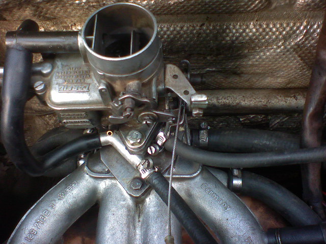

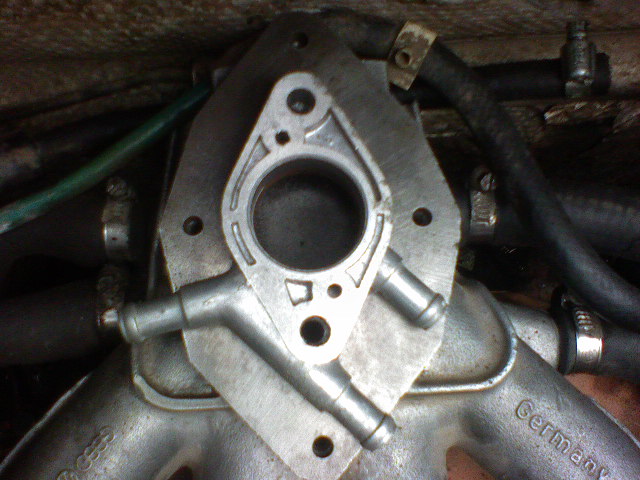

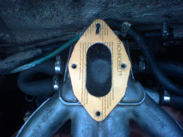

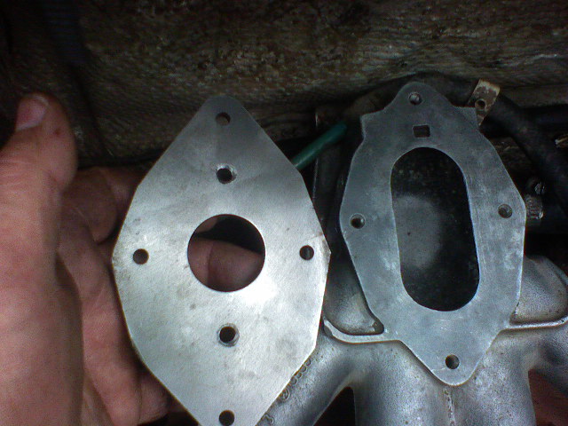

Am mai avut prin diferite topicuri discutii despre montarea carburatoarelor de Dacia cu mare succes,cu toate ca multi se vaieta ca nu merge bine dar conteaza foarte mult cum e montat.
Am confectionat o flansa metalica care trebuie sa aiba intre 6/10 mm grosime pentru a nu se deforma,care la exterior are conformatia galeriei de VW si la centru are practicata o gaura cu diametrul de 32 mm,deoarece atat are difuzorul carburatorului de Dacia.Garniturile de etansare eu le confectionez din cutiile curelelor de distributie, (se observa in poze)care detin un carton de buna calitate care inainte de montare se ung cu un strat subtire de vaselina nu cu silastic.Este de mare importanta sa se monteze obligatoriu "pata calda",adica flansa de incalzire de sub carburator,chiar daca galeria de admisie este prevazuta cu preincalzire din fabricatie,deoarece pe timp mai racoros se formeaza zapada in carburator si motorul se opreste.
Ca performante sau neperformante :D ,ar fi urmatoarele:
-motor 1800 cm3,consum extern 7.5/8l % cu servodirectie si AC,
-viteza,pana la 147 km/h,demareaza excelent apoi isi ia viteza mai in timp, :D
-calculul este facut pe un jiclor de atac de 155,
-ca inconveniente ar fi faptul ca trebuie montat cablu de soclu obligatoriu.
reclama atelierului din Bucuresti
filtrul de aer si debitmetrul pompei de benzina
admisie
vedere de ansamblu galerie de admisie
electromotorul
mizeria de ulei ars din admisie datorita scaparii compresiei in baia de ulei

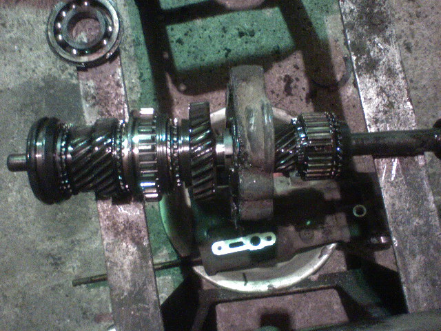

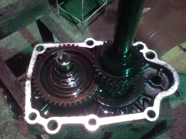

cutia de viteze,o cutie foarte reusita dupa parerea mea
motor si cutie in ansamblu
motorul si anexele

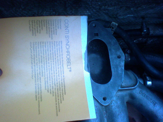

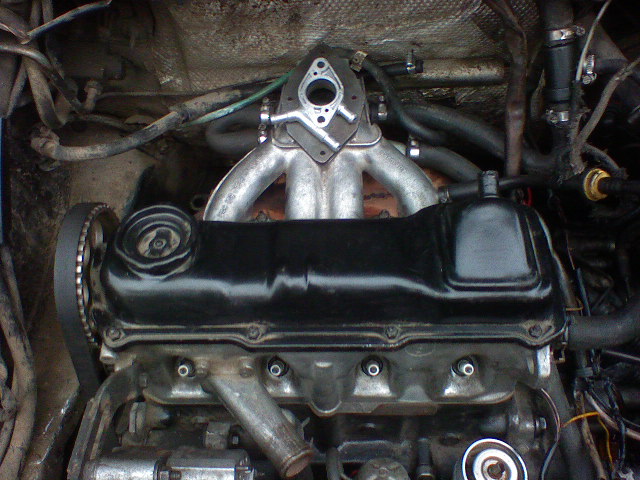

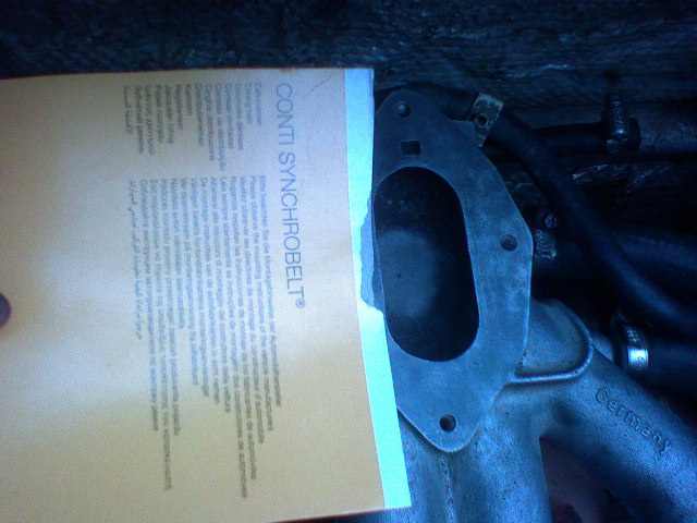

Continuare Passat:
vedere ansamblu cu galeria de admisie pentru carburatie
cartonul rezultat din ambalajul curelei de distributie din care eu confectionez garnituri
flansa de adaptare
galeria simpla
garnitura confectionata
pata calda si flansa de adaptare
fara racorduri efectuate
racordurile carburatorului de Dacia

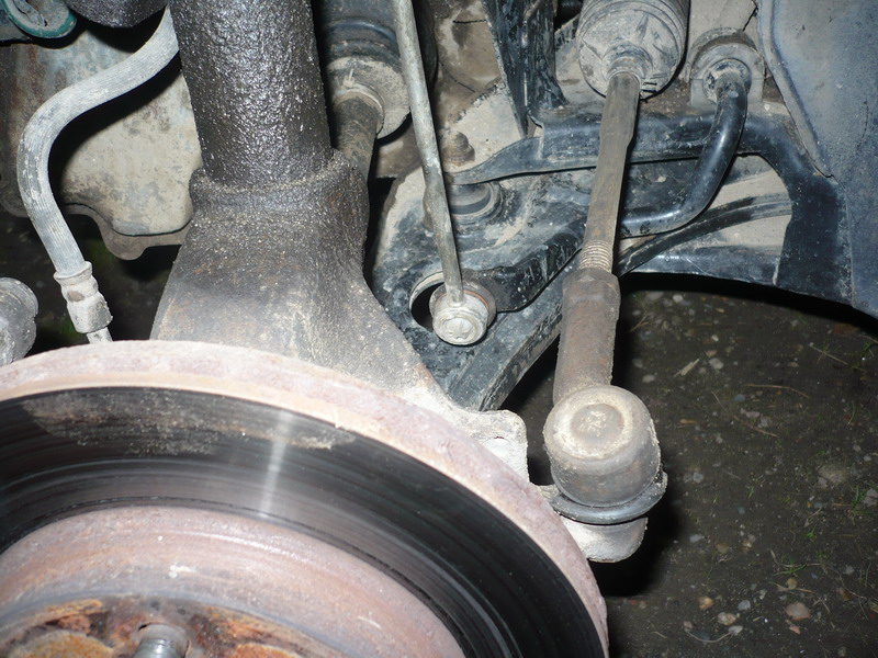

uite asa vine capul de bara prins de roataeste bine asa?,eu nu sunt impacat cu el,v-am pus o poza.
Re: bibanu47: service, reparatii, reconditionari si modificari
01 Noi 2009, 20:25
Da sefulica e asa cum am discutat,curbura capatului de bara vine spre amortizor,bascula,planetara.
E bine cum este montat in poza.

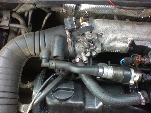

Bibane doar intreb:daca pui carburator dublu corp se imbunatatesc cu ceva performantele masinii?,adica demaraj mai bun,trege mai bine,viteza maxima creste cu ceva km in plus?
A,si in locul unde la dacie venea furtunul de vacuum si se ducea la delcou,acum in cazul asta ce faci cu acel stut de bronz?,asta mai are nevoie de vacuum?.Ma refer la pozele puse de tine cu modificarea.
01 Noi 2009, 23:00
Am pus carburator dublu corp de Dacia de 1600,anul trecut pe un motor similar dar in 5 pistoane montat pe un Audi 100 de 2300 cm3 si am ramas impresiona de demaraj,viteza si tot ce vrei deci efectiv nu e sesizabila diferenta intre cel original si acesta.
Referitor la furtunul de vacum de la carburator,poza a fost facuta inainte ca acesta sa fie cuplat.
Delcoul este electronic,cu senzor Hall si nu este prevazut cu vacum,acesta fiind montat pe modulul de la aprindere,deci nu ramane suspendat.
01 Noi 2009, 23:19
Nu ma refeream la original ci daca la aceeasi masina pui tot carb de dacie dar dublu corp,se simte vreo diferenta?
01 Noi 2009, 23:24
Sa inteleg ca faci referire la motorul de Passat descris mai sus,cel de 1800 cm3.
Raspunsul este ca se comporta perfect,ar fi castiguri evidente dar omul din ziua de azi se uita la consum si sa fie ceva simplu sa poata umbla oricine la el. :-??

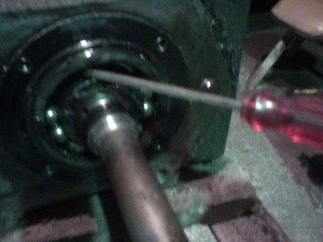

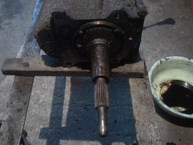

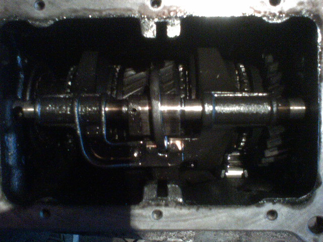

In aceasta seara am descheiat cutia de viteze a unui coleg de forum si anume Spaniolul,care poseda o Sierra Sedan 1.8 TD,deoarece aceasta cutia nu mai functiona decat cu viteza a 4 a.
Am introdus masina pe canal si la prima impresie am observa ca are foarte mult ulei intre cutie si motor,dar am presupus ca ii curge simeringul de palier al vilbrochenului si la o privire mai atenta am mai observat lipsa catorva suruburi esentiale dintre cutie si motor in zona turbosuflantei si electromotorului,unde este o zona mai putin accesibila,plus niste improvizatii pe la suportii motorului,fapt care ma determina sa cred ca masina a fost pe benzina si ulterior a fost modificata cu motor diesel.
Am trecut la demontarea urmatoarelor:
-deconectare acumulator,
-burdufe maneta si maneta de viteze,
-rulment intermediar si cardan,
-cablu de ambreiaj,
-cablu kilometraj,
-instalatie electrica sonda mers inapoi,
-jug sustinere cutie viteze,
-suruburile dintre cutie si motor,
-etc.
Dupa demontarea de pe caroserie a cutiei de viteze am trecut la descheierea ei.
Am inceput cu capacul de vizitare,care dupa demontarea lui am constatat ca in cutia de viteze se aflau doar maxim 200 gr de ulei,deoarece simeringul din fata de la priza de atac era deteriorat si de aici erau toate scurgerile de ulei de sub masina.Problema grava este ca datorita lipsei acute de ulei toate piesele din cutie erau vinete din cauza frecari,plus ca la rulmentul mare din fata,sa topit carcasa de sustinere a bilelor,ele fiind adunate toate doar pe o jumatate din circumferinta rulmentului,iar dantura pinionului de atac lipsea cu desavarsire,fiind rotund fara nici o urma de dantura.
Datorita faptului ca aceasta cutie era deteriorata in proportie de 80%,am decis inlocuirea ei deoarece reparatia nu se mai merita efectuata.
Dupa cateva telefoane date la Bucuresti,am gasit cutie similara SH,la onorabila suma de 500 ron,impreuna cu rulmentul de presiune si articulatia elastica de la cardan(covrigul :D ),care am uitat sa le mentionez mai sus ca erau compromise.
Poate cineva o sa ma intrebe,dar cum a functionat viteza a 4 a?
A functionat datorita faptului ca toate cutiile de viteze,in viteza a 4 a sunt in cuplaj direct,deci mai bine zis nu foloseste pinioanele aferente celorlalte trepte de viteze si de aceea.
Cer scuze de calitatea infecta a pozelor de mai jos,dar datorita faptului ca proprietarul se grabeste ca sa ajunga in Italia(Spaniolul in Italia si vacanta in Romanica =)) ),am fost obligat sa o desfac seara la lumina becului si in timp record.
Rog un pic de atentie la comentariile pozelor ca sa se inteleaga despre ce este vorba:
cutia de viteze in ansamblu
capacul de vizitare
cantitatea de ulei recuperata din cutie,nici nu acopera fundul vasului de colectare
locasul unde se cupleaza maneta de viteze

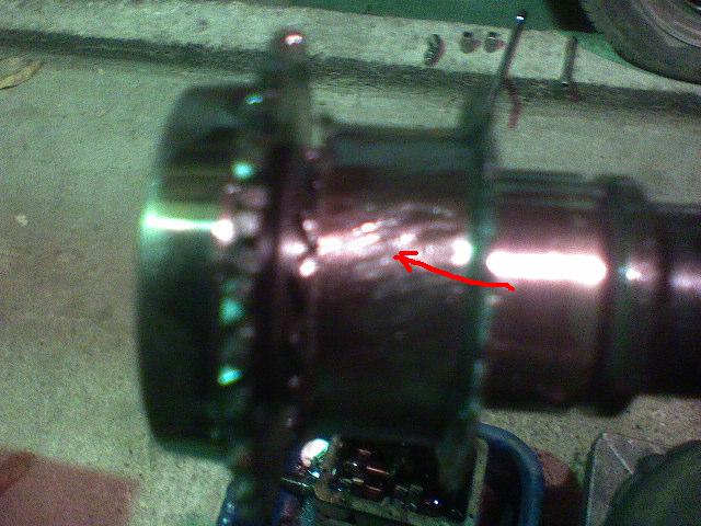

cat sunt de vinete toate pinioanele

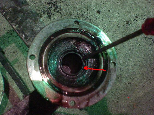

in locul indicat trebuia sa fie dantura pinionului,dar e rotund

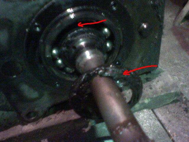

halul in care a cazut carcasa bilelor care a fost topita de temperatura
pozitia bilelor care au cazut in circumferinta de jos a rulmentului
carcasa bilelor de la rulmentul topit
simeringul pe unde a fost posibila scurgerea uleiului

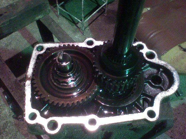

Continuare cutie Sierra 1.8 TD:

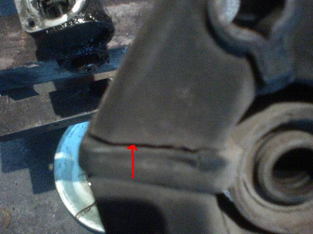

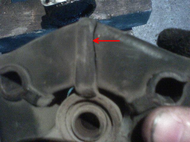

cuplajul elastic al cardanului si zona unde este rupt
pinioanele si iesirea spre cardan
priza cu pinionul de atac unde nu mai exista dantura de pinion acesta fiind efectiv rotunjit
carasa de iesire unde se afla viteza a 5 a si se cupleaza cardanul
partea din spate unde se afla viteza a 5 a
locul pe unde curgea uleiul in carcasa ambreiajului
carcasa ambreiaj
toata carcasa e plina de ulei
