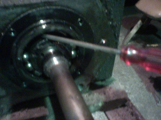

Saptamana care tocmai a trecut am avut de inlocuit un motor de Passat 1.8 90 CP care era pe injectie multipunct dar era distrus setul motor si chiulasa sparta,cu un motor similar dar pe carburatie si ulterior l.am modificat pe carburator de Dacia.
In pozele de mai jos se poate vede cat ulei exista in galeria de admisie datorita faptului ca scapa compresia in baie si apoi simplitatea motorului in partea superioara la trecerea de la injectie la carburatie.
Se mai poate observa si lungimea axului de la electromotor deoarece majoritatea electromotoarelor VW/Audi nu au capac,centrarea axului fiind facuta in oala cutiei de viteze,acolo avand prima bucsa si restul pe electromotor.
Ce ar mai fi de precizat,ar fi faptul ca aceste motoare se duc lejer cu viteza a 2 a la 90 km/h si va spun din proprie experienta,deoarece cu ceva ani in urma an detinul un asemenea motor.

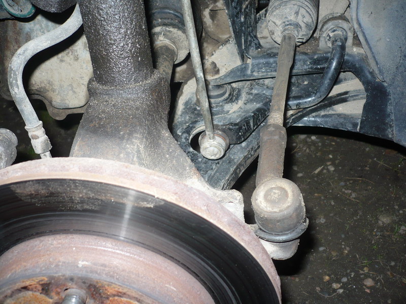

uite asa vine capul de bara prins de roataeste bine asa?,eu nu sunt impacat cu el,v-am pus o poza.
DavioForce
Mesaje: 1808
Localitate: Slatina
VIN: wf0axxgcaart11540
Re: bibanu47: service, reparatii, reconditionari si modificari
Mesajde bibanu47 » 01 Noi 2009, 20:25
Da sefulica e asa cum am discutat,curbura capatului de bara vine spre amortizor,bascula,planetara.
E bine cum este montat in poza.

In aceasta seara am descheiat cutia de viteze a unui coleg de forum si anume Spaniolul,care poseda o Sierra Sedan 1.8 TD,deoarece aceasta cutia nu mai functiona decat cu viteza a 4 a.
Am introdus masina pe canal si la prima impresie am observa ca are foarte mult ulei intre cutie si motor,dar am presupus ca ii curge simeringul de palier al vilbrochenului si la o privire mai atenta am mai observat lipsa catorva suruburi esentiale dintre cutie si motor in zona turbosuflantei si electromotorului,unde este o zona mai putin accesibila,plus niste improvizatii pe la suportii motorului,fapt care ma determina sa cred ca masina a fost pe benzina si ulterior a fost modificata cu motor diesel.
Am trecut la demontarea urmatoarelor:
-deconectare acumulator,
-burdufe maneta si maneta de viteze,
-rulment intermediar si cardan,
-cablu de ambreiaj,
-cablu kilometraj,
-instalatie electrica sonda mers inapoi,
-jug sustinere cutie viteze,
-suruburile dintre cutie si motor,
-etc.
Dupa demontarea de pe caroserie a cutiei de viteze am trecut la descheierea ei.
Am inceput cu capacul de vizitare,care dupa demontarea lui am constatat ca in cutia de viteze se aflau doar maxim 200 gr de ulei,deoarece simeringul din fata de la priza de atac era deteriorat si de aici erau toate scurgerile de ulei de sub masina.Problema grava este ca datorita lipsei acute de ulei toate piesele din cutie erau vinete din cauza frecari,plus ca la rulmentul mare din fata,sa topit carcasa de sustinere a bilelor,ele fiind adunate toate doar pe o jumatate din circumferinta rulmentului,iar dantura pinionului de atac lipsea cu desavarsire,fiind rotund fara nici o urma de dantura.
Datorita faptului ca aceasta cutie era deteriorata in proportie de 80%,am decis inlocuirea ei deoarece reparatia nu se mai merita efectuata.
Dupa cateva telefoane date la Bucuresti,am gasit cutie similara SH,la onorabila suma de 500 ron,impreuna cu rulmentul de presiune si articulatia elastica de la cardan(covrigul :D ),care am uitat sa le mentionez mai sus ca erau compromise.
Poate cineva o sa ma intrebe,dar cum a functionat viteza a 4 a?
A functionat datorita faptului ca toate cutiile de viteze,in viteza a 4 a sunt in cuplaj direct,deci mai bine zis nu foloseste pinioanele aferente celorlalte trepte de viteze si de aceea.
Cer scuze de calitatea infecta a pozelor de mai jos,dar datorita faptului ca proprietarul se grabeste ca sa ajunga in Italia(Spaniolul in Italia si vacanta in Romanica =)) ),am fost obligat sa o desfac seara la lumina becului si in timp record.
Rog un pic de atentie la comentariile pozelor ca sa se inteleaga despre ce este vorba:
cutia de viteze in ansamblu
capacul de vizitare
cantitatea de ulei recuperata din cutie,nici nu acopera fundul vasului de colectare
locasul unde se cupleaza maneta de viteze
cat sunt de vinete toate pinioanele
in locul indicat trebuia sa fie dantura pinionului,dar e rotund
halul in care a cazut carcasa bilelor care a fost topita de temperatura
pozitia bilelor care au cazut in circumferinta de jos a rulmentului
carcasa bilelor de la rulmentul topit
simeringul pe unde a fost posibila scurgerea uleiului
