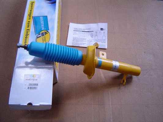

Bilstein B8 Sprint
Amortizor pentru suspensie coborâta
Amortizor monotubular, cu ulei si gaz la presiune înalta. Datorita fortelor de amortizare crescute, superioare fortelor unui amortizor original, îmbunatateste simtitor stabilitatea si manevrabilitatea.
Se monteaza in locul unui amortizor uzat la o suspensie coborâta. Cursa mai scurta a amortizorului permite mentinerea tensionata arcurilor sport la suspensia coborâta. Constructia “upside-down” la amortizoarele tip McPherson asigura o rezistenta sporita la forte laterale.
Este mai scurt decât amortizorul original, se monteaza cu arcuri mai tari si mai scurte cu pâna la 60 mm decât cele originale.
Astept oferta de pret de la magazinul fabricii. Vreau sa le iau la prima mana. Pe la magazinele din Bucuresti se invarte la 180 eur setul.

Mesajde Officer » 02 Sep 2009, 10:04

Monroe pui Monroe poti .... adica sa nu te astepti la o grozavie prea mare daca pui deastea. Pe forum erau destui useri tare nemultumiti de Monroe.
Bilstein sunt alta mancare de peste. Poate ca pret intre astea 2 sa gasesti sachs.

amortizoare bilstein B4 sant cu gaz si ulei cu 5 atmosfere asta ce inseamna cas moi.sant mai de disel?pe focusul meu(benzinar din cate stiu am pe gaz.diferenta intre B4 si B6 este cam mare de 4 mil.la bucata .si mar interesa daca B4 sant k,sau sa mi i au sachs sau boge?

Mesajde adyamg » 09 Sep 2009, 07:29
Bilstein B4 sunt ok ... nu sunt moi si nicidecum "mai pentru diesel" ...Eu dintre Sachs si bilstein as lua pe cele mai ieftine.
Focusul tau benzinar are amortizoare pe ulei in echiparea de fabrica. Pe gaz doar daca s-a scurs tot uleiul din ele si acum au doar aer in ele.
