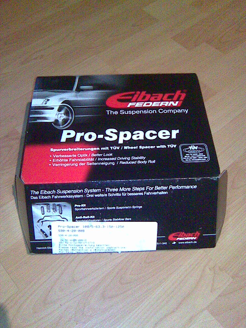

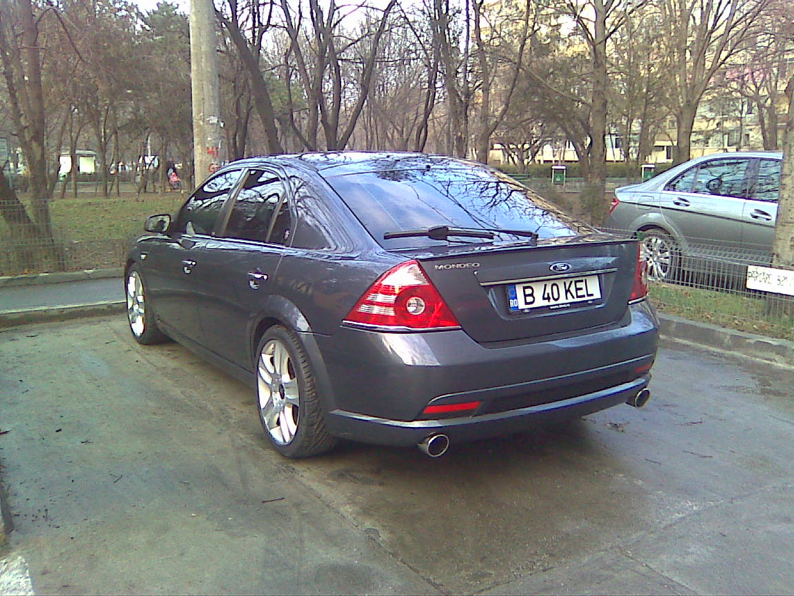

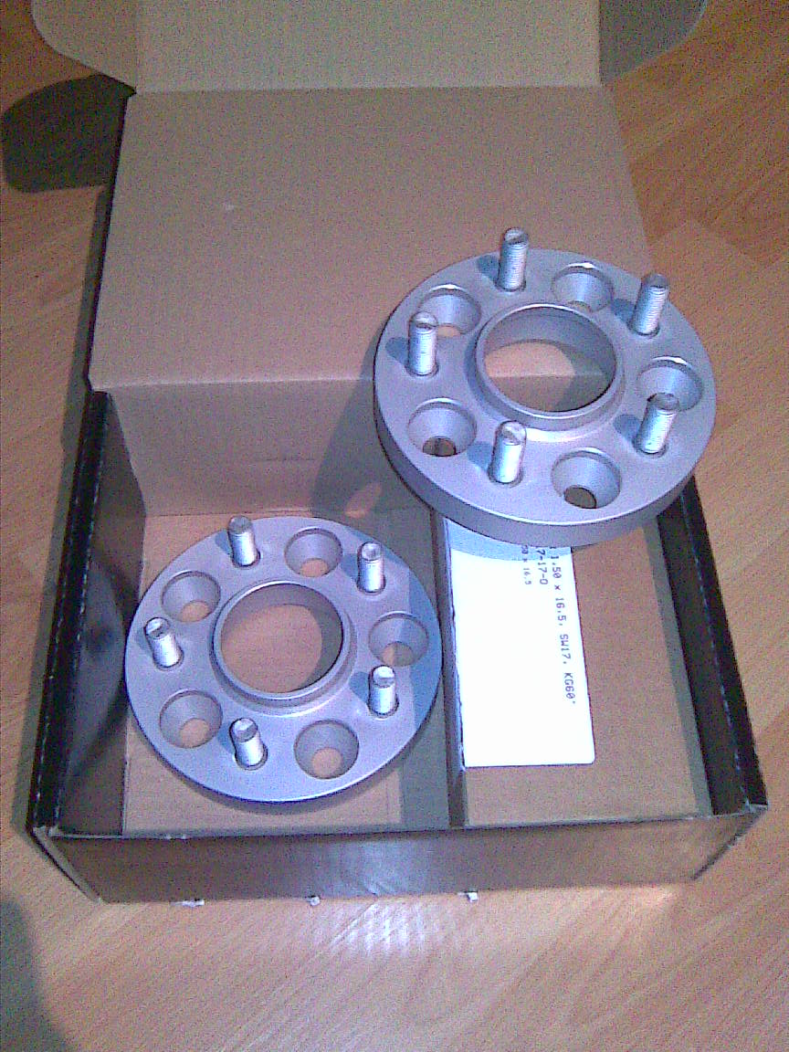

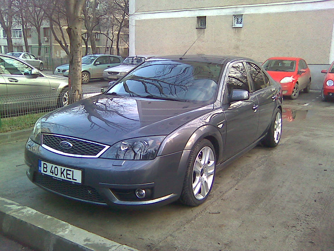

Am pus eu azi la Mondeo pe spate Eibach Pro Spacer sistem 4 de 20mm pe o parte 40mm pe axa (era maxim indicat cu roti de 18') si o sa pun si pe fata ca se vede criminal, intregeste masina fiind si lasata pe arcuri Eibach. Astea de 20mm merg la fix pe prezoanele masinii, nu trebuiesc inlocuite, eu am luat cu flexul putin (2mm) din conul lor sa fiu sigur ca se aseaza bine janta pe flansa

@sharkman vrei sa-mi dai niste detalii, pret, modalitati de achizitie. pot fi montate si pe puntea fata?

Astea ale mele au fost 540 ron, fiind euro sus si sistemul 4 pe care l-am folosit este cel mai scump dar si cel mai sigur de prindere(fara griji de prezoane lungi forfecate) flansa pe prezoanele butucului si janta pe prezoanele flansei. Le-am comandat de la Racing Nick care iti aduc divarse la pretul de pe site fiind si dealeri Eibach si au venit si repede comandate luni sosite vineri. O sa comand si pentru fata tot de 20mm pe o parte, ca la mine fiind cu arcuri progresive nu mai balanseaza sa-mi atinga cumva in pasaj. Le recomand grav pe cele de 20mm +20mm pe spate unde saracele forduri zici ca sunt handicapate. Sunt instructiuni pe site-urile de producatori (H&R, Eibach etc.) pentru masurarea corecta a dimensiunilor distantierelor, depinde de ET-ul jantelor pe care le ai, astea de ford originale au 52.5-20=32.5. Jantele de producatori eu ET-ul mai mic (sunt mai in afara) ex. ET 40, ET 35. Sper ca v-am lamurit cat de cat.

Depinde ce distantiere pui, astea de 20mm nu vad sa afecteze subansamblele masinii, rulmentul fiind situat mai la mijlocul jantei. Daca pui de peste 40mm cred ca trebuie sa-ti cumperi presa de rulmenti :))

cu noile distantiere nu iti stropeste mai mult masina?

Ba da, dar oricum se face varza pe vremurile astea.

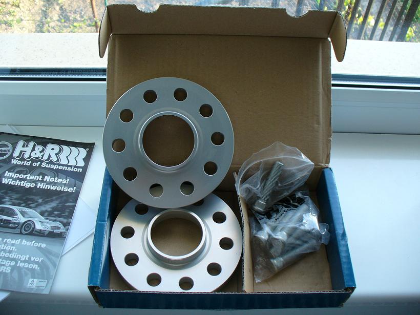

Eu am pus distantiere fata + spate de 12mm, plus prezoane mai lungi. Fiindca masina e cam
joasa din fabrica (cel mai jos punct e teava de esapament in partea din fata), am vrut sa-mi
pun anvelope cu diametru mai mare, dar aceeasi latime, ca sa fie masina ceva mai inalta. Am
platit 160 EUR / 4 buc, din Italia.
