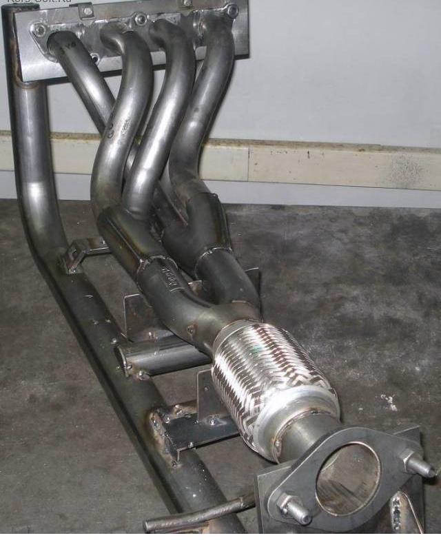

Mesajde Adrian_Rujan » 19 Oct 2011, 20:54
De asa ceva as avea nevoie!

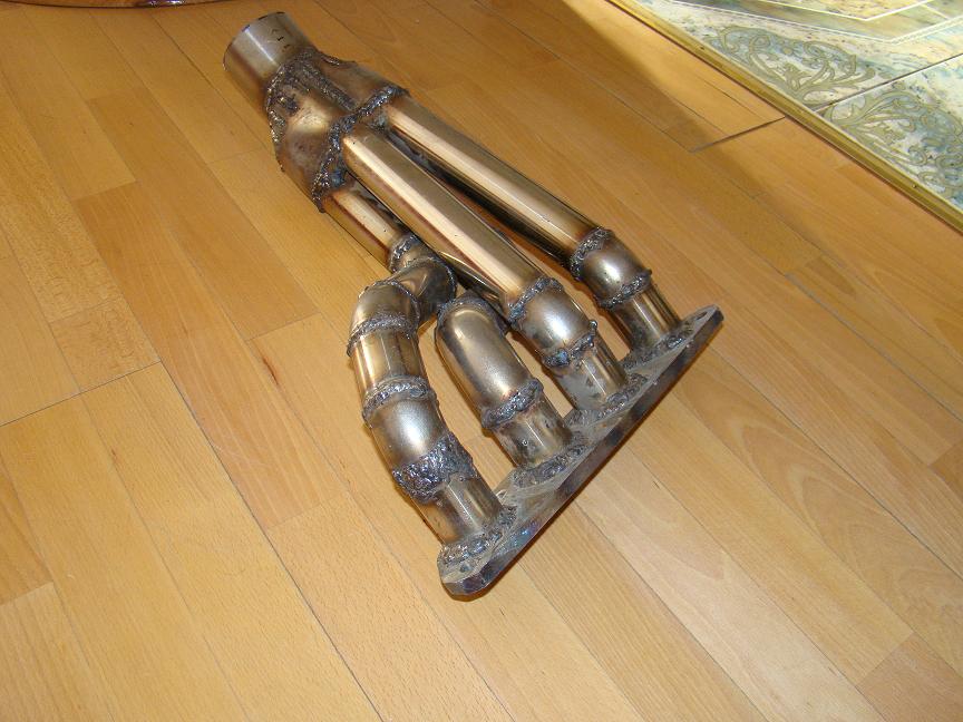

Mesajde Adrian_Rujan » 21 Oct 2011, 11:15
Totusi ma bate gandul sa cumpar galeria aceasta din poza chear daca e cam urata sudura aia,oricum am de gand sa o modific umpic.Ea e facuta sa nu ii mai pui catalizator are deaja lacasul pentru 2 sonde lambo insa eu vreau sa ii pun si un catalizator sport sa fie cat de cat mai legal(nu vreau sa stau cu frica de fiecare data cand trec pe langa un echipaj de la RAR)asa ca am sa las decat o gaura pentru prima sonda si a 2 dupa catalizator.
Intrebare este urmatoarea!-Are ceva daca catalizatorul o sa fie mai in spate?(singura pe care o stiu eu este ca nu imi ajunge firul de la a 2 sonda insa un electrician o rezolva)
Aspectul galeriei nu conteaza foarte mult pentru ca o sa fie imbracata in banda termoizolanta sau poate fi slefuita insa asta iar cam lua din rezistenta!

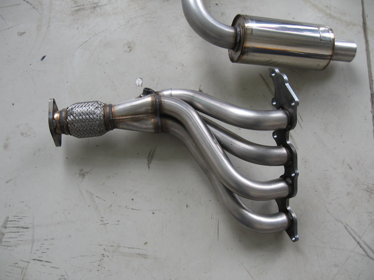

Mesajde Adrian_Rujan » 02 Feb 2012, 20:42
Am resit sa fac schimbarea pana la urma!Am cumparat o galerie din inox custom facuta in bucuresti la un service de tuning.Am renuntat si la catalizator iar sonda a 2 am pacalito cu un simulator pt sonda(cam scump dar isi merita banii).
Legat de partea cu resoftatul ai dreptate insa mai astept umpic pt ca vreau sa imi schimb si clapeta de acceleratie(una mai mare) si as vrea sa le am pe amandoua montate pe masina cand o sa fac resoftarea.
Diferenta este si acuma de la cer la pamant.Masina se comporta mult mai bine tinand cont ca in momentul de fata este schimbata toata evacuarea!

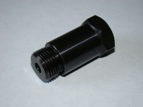

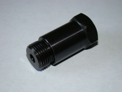

Mesajde mariustr » 08 Feb 2012, 21:17
de curiozitate, cat ai dat pe simulatorul de catalizator?
[color=#BF00BF]Focus mk3 ecoboost[/color]
mariustr
Mesaje: 1509
Membru din: 24 Sep 2008, 10:28
Localitate: Piatra Neamt
Maşina: ford focus 2012 1.0 ecoboost
Re: galerie evacuare custom
Mesajde Adrian_Rujan » 08 Feb 2012, 22:20
150 ron+40 transportul prin fan curier pt ca prin altceva nu trimitea.

Mesajde mariustr » 09 Feb 2012, 12:46
aha...este un fel de prelungitor,...mai este un montaj electric care simuleaza un catalizator si se monteaza pe senzorul de oxigen, credeam ca dintr-ala ai tu.bafta

Mesajde Adrian_Rujan » 09 Feb 2012, 12:56
Sincer...cand am vazut cum arata am crezut ca mi-am luat o mare teapa!Insa se pare ca functioneaza perfect!

Mesajde mariustr » 09 Feb 2012, 13:56
functioneaza...uite si aici...confectionat de cineva, asa cum ai tu http://forums.evolutionm.net/evo-how-re ... r-how.html

Mesajde Adrian_Rujan » 09 Feb 2012, 15:28
E cam pacaleala cu banii!Daca as fi stiut cotele exacte m-as fi dus si as fi facuto la un strung cu costurii minime!

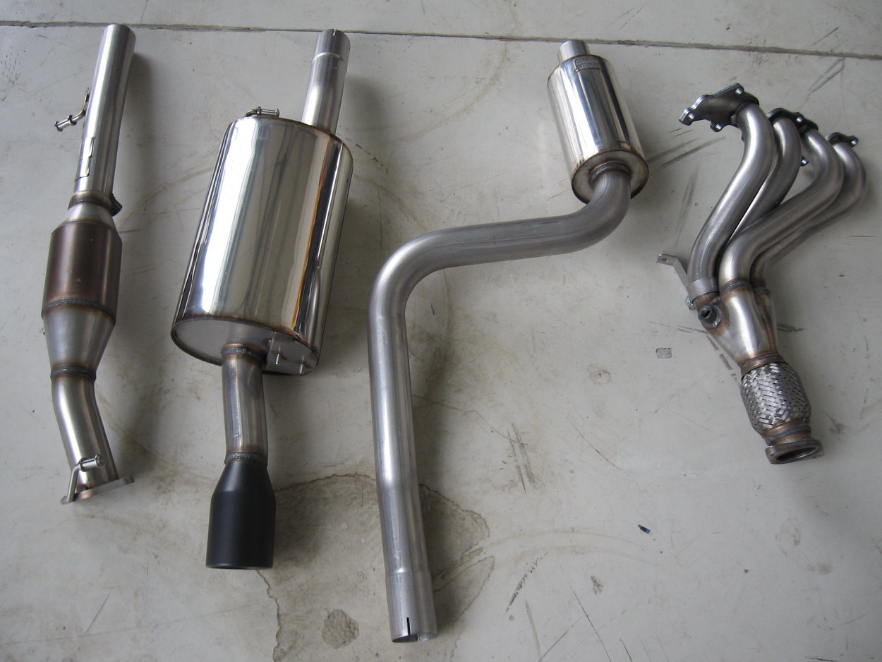

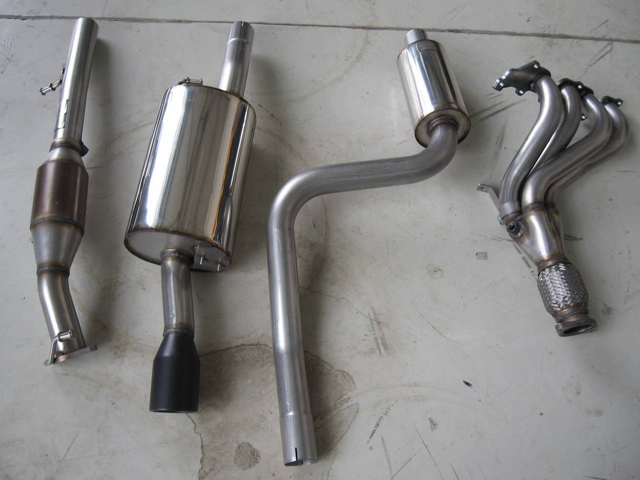

Mesajde Alex_82 » 21 Feb 2012, 16:28
Uite aici evacuarea pe care am pus-o pe ST:
Si aici este galeria veche:
PS:Vezi ca trebuie sa izolezi termic galeria de evacuare altfel iti degaja caldura in compartimentul motorului.

Mesajde Adrian_Rujan » 21 Feb 2012, 19:04
Ai idee ce diametru avea galeria vechie si ce diametru are asta noua?
Adrian_Rujan
Mesaje: 1841
VIN: WFO4XXWPD47MO2250
Mesajde Alex_82 » 22 Feb 2012, 16:06
Nu stiu exact diametrul la galeria de admisie, dar stiu ca traseul de evacuare nou are cu 10 mm mai mult in diametru decat cel original.
Oricum galeria de evacuare noua este aproape de doua ori mai mare ca si dimensiune efectiva decat cea stock.Stiu ca a trebuit sa lase putin puntea fata atunci cand a fost montata pentru ca nu intra pe pozitie altfel.
