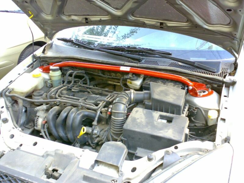

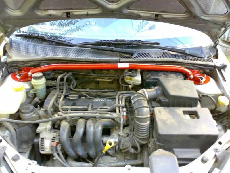

Mesajde BogdanF » 19 Oct 2007, 21:25
Am eu asa ceva. Diferenta este vizibila, nu este vorba de efect placebo, nu e ca la chip tuning :)). Singurul dezavantaj este vizibil atunci cand ai niste cauciucuri proaste pentru ca le atingi limita destul de usor.
Acum sa nu ma intrebati la ce imi foloseste, pentru ca nu merg pe circuit cu masina, este pur si simplu pentru fun, iti imbunatateste stabilitatea in viraje. Oricum focus 1 avea cea mai buna stabilitate din clasa sa la momentul respectiv.
(123.33 KiB) Descărcat de 439 ori
