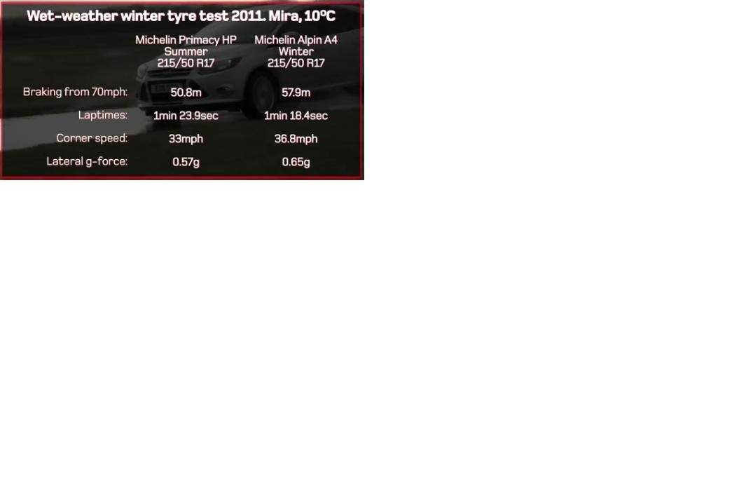

Anvelope de iarna vs. Anvelope de vara pe carosabil umed si temperatura > 7 gr C: http://www.autocar.co.uk/car-video/wint ... eo-review/
Re: Anvelope de iarna - moft sau necesitate?
09 Noi 2011, 15:18
rezultatul yesyului de mai sus
09 Noi 2011, 16:30
interesant. la anul le pun in decembrie, daca nu ninge pana atunci..
