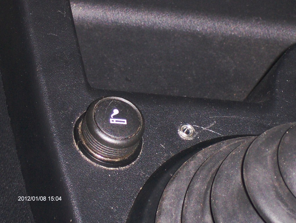

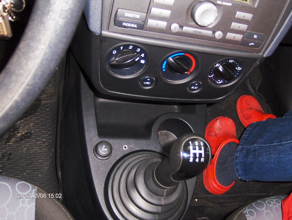

Am terminat instalarea mufei AUX. Si pentru ca mi-a placut locul in care Ford a decis sa instaleze mufa, am montat-o si eu in aceeasi zona. Doua poze cu ce am facut:
Vedere de ansamblu
Detaliu de montaj
Din pacate, m-am grabit si am zgariat putin capacul de la consola :((.
Impresii dupa montare:
- sunetul se aude foarte bine, fara distorsiuni sau zgomot de fond;
- nivelul semnalului pe AUX este mai scazut decat nivelul semnalului pe radio, dar asta este posibil sa fie din cauza MP3 player-ului pe care il folosesc eu (chiar cu volumul de la MP3 player dat la maxim, nivelul semnalului este mai mic). Probabil ca, folosind o sursa de semnal mai puternica, auditia va fi la fel ca la radio...

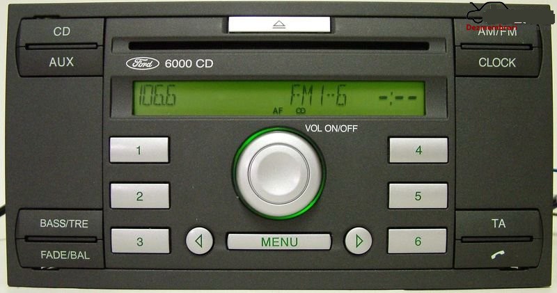

Am un Ford Fiesta facelift 2007, cu un player Ford 6000CD ca cel din poza de mai jos:
Insa spre deosebire de diagramele pe care le-am gasit descrise de voi, in spatele player-ului meu am gasit doar 4 pini, care se conecteaza ca in poza aceasta:
L=stanga
R=dreapta
GND=pamantare
NC=nu se conecteaza/foloseste
Sper ca infromatia aceasta sa va fie de folos.

TBear, am senzatia ca ce ai tu pe masina este un model de unitate audio inainte de facelift. Si fata si spatele seamana cu unitatile audio instalate dupa facelift, insa exista cateva modificari si de design, si de conexiuni. Oricum, e foarte util mesajul tau caci sigur mai sunt colegi care au acelasi model de unitate audio.

Re: Montaj mufa AUX pe Fiesta MK6/Focus Mk2
Mesajde Costin Tabra » 16 Aug 2012, 16:08
Este aproximativ acelasi lucru, in sensul ca semnalul digital de pe stick-ul de memorie este convertit in semnal analogic prin acea "cutiuta" si apoi este injectat in unitatea audio pe intrarile AUX L si AUX R.
Din ce am citit pe alte forumuri se pare ca sunetul este mult mai curat decat prin modulator FM. Eu mi-am instalat pe Fiesta o intrare analogica si singurul lucru pe care l-am sesizat a fost o diferenta de volum intre intrarea AUX si radio sau CD, dar se poate sa fie problema cu MP3 player-ul pe care il am eu.
Mi se pare mai economic sa instalezi o intrare AUX analogica decat sa dai asemenea suma pentru acelasi lucru... Parerea mea :D
Mesajde x10w12kt » 17 Aug 2012, 07:13
Foarte bun si util topicul.Felicitari initiatorului!Am urmarit topicul si pana la urma m-am hotarat sa-mi trag si eu cablu pentru AUX la un SONY 6006 CD cu magazie de 6 CD-uri.As avea o intrebare:de ce se aude mai incet pe AUX decat pe CD-Player sau radio?
NOROC CA AU APARUT MASINILE CU DAYLIGHT,ASA MERG SI RETARDATII CU FARURILE DE CEATA APRINSE...TOT TIMPUL.
x10w12kt
Mesaje: 237
Membru din: 01 Dec 2008, 19:42
Localitate: ROMAN
Maşina: ford
VIN: q1w2e4r56rth6h0hy
Mesajde Costin Tabra » 17 Aug 2012, 13:06
Cea mai la indemana explicatie este ca nivelul semnalulul "produs" de sursa externa este mai mic decat nivelul semnalului din unitatea CD sau din radio.
S-a discutat despre diferite surse de semnal (MP3 Player, telefon mobil, tableta etc.) si concuzia a fost ca daca piticii de pe creier :) nu-ti dau pace, atunci trebuie gasita o sursa de semnal mai puternica.
Bafta la mesterit!
